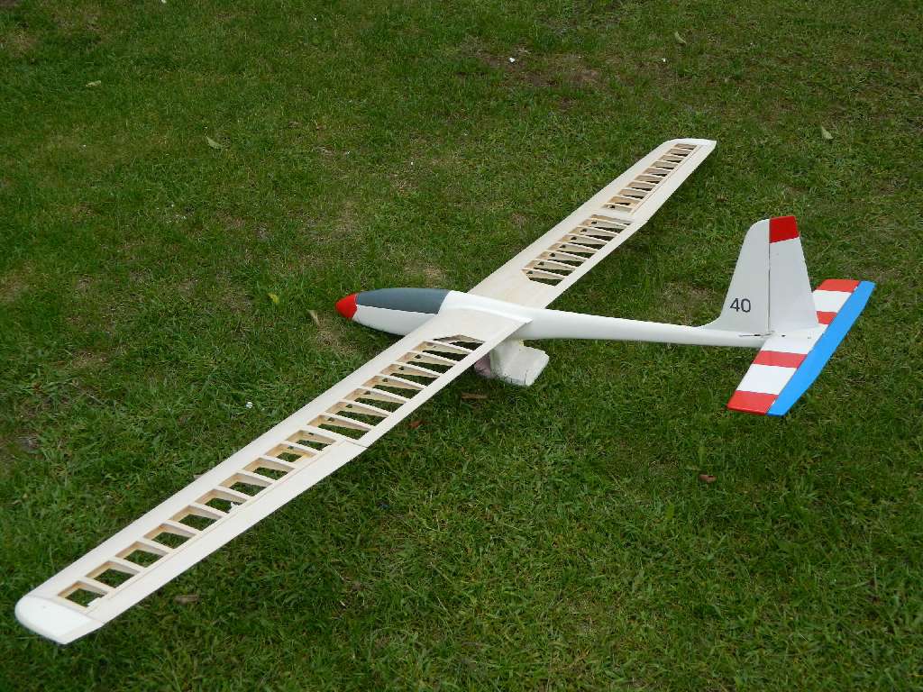

Prace nad płatami ADW-1 wersja B posuwają się powoli do przodu. Na zdjęciach kadłub "40", protoplasty ADW-1 i przymiarka płatów. Planuję za tydzień, może dwa oblot szybowca....ma to być powiedzmy podstawowa wersja modelu, termiczna z możliwością wykonywania pełnej akrobacji. Wkrótce relacja z oblotu.
