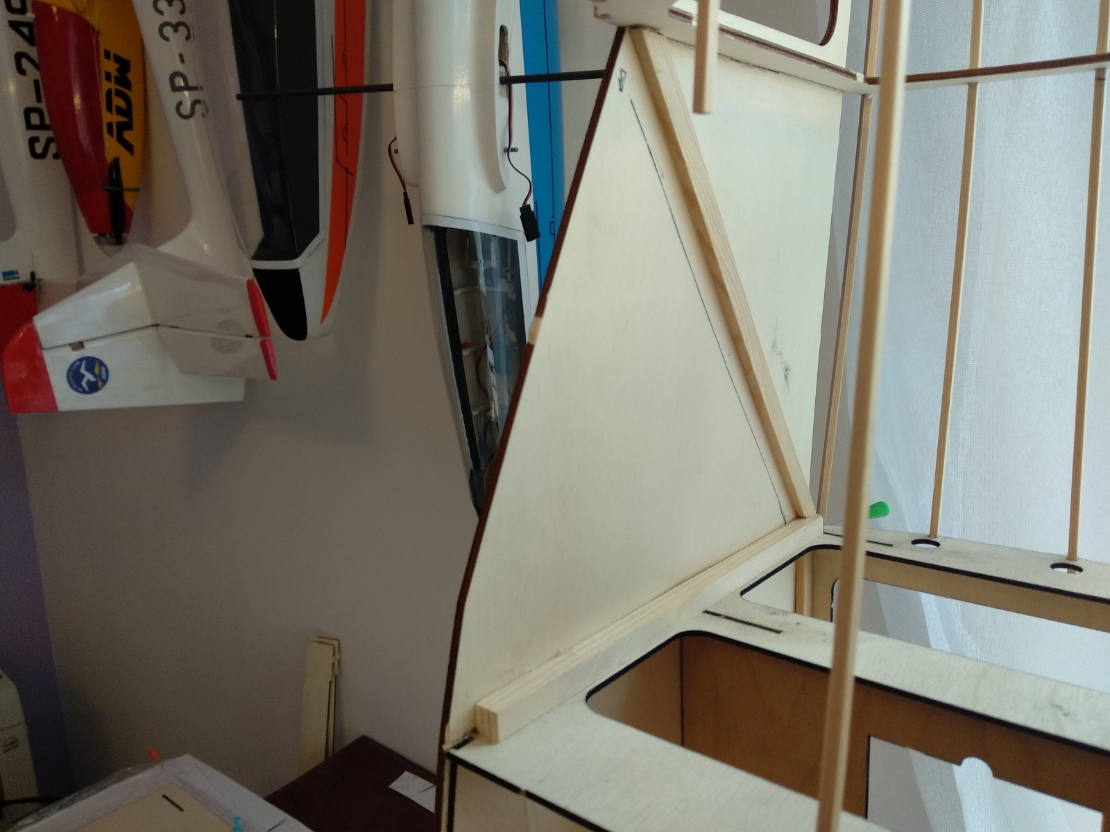

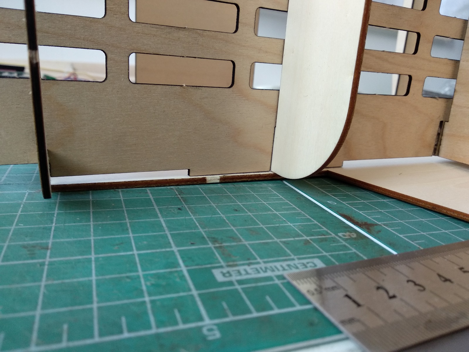

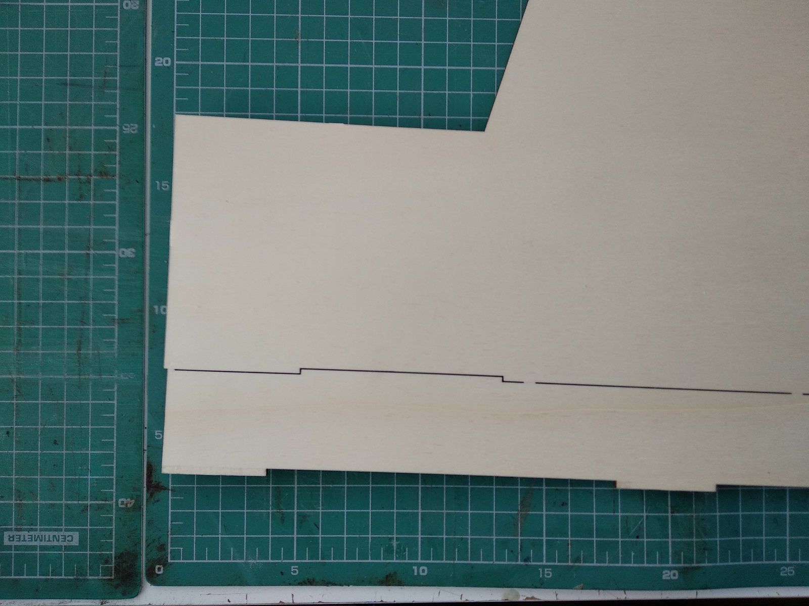

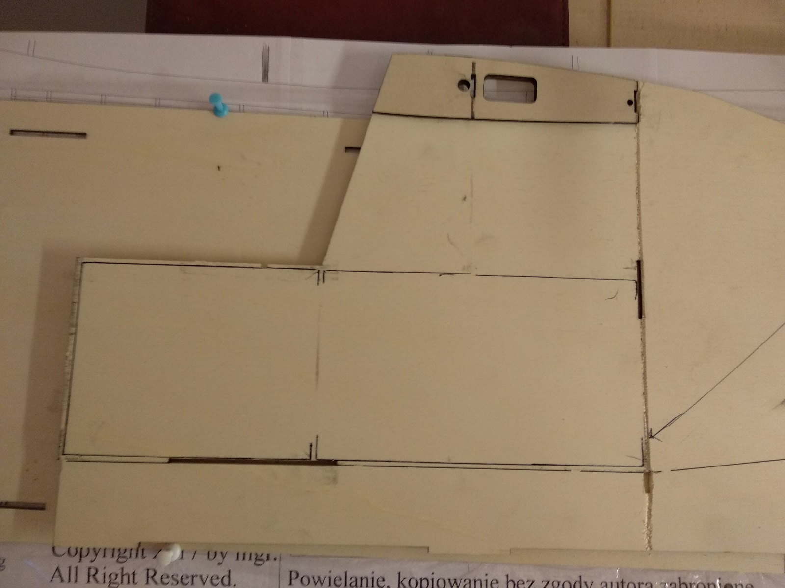

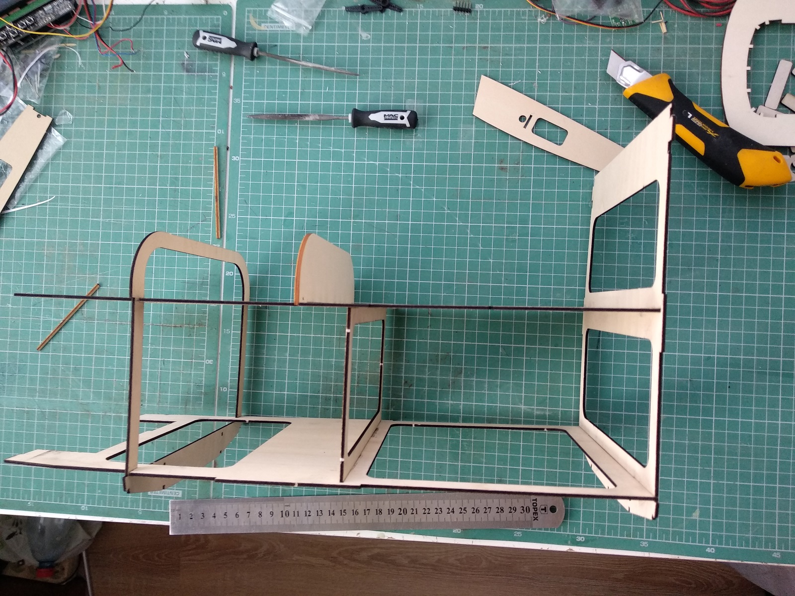

Skucha nr. 4:
W boczku na dole jest (powinien być) spory wpust - tu tylko nacięty zarys, dzięki temu, że boczki z balsosklejki, po prostu przeciąłem nożem wzdłuż linii.
IMG_20210326_153801.jpg [ 446.92 KiB | Przeglądany 7766 razy ]

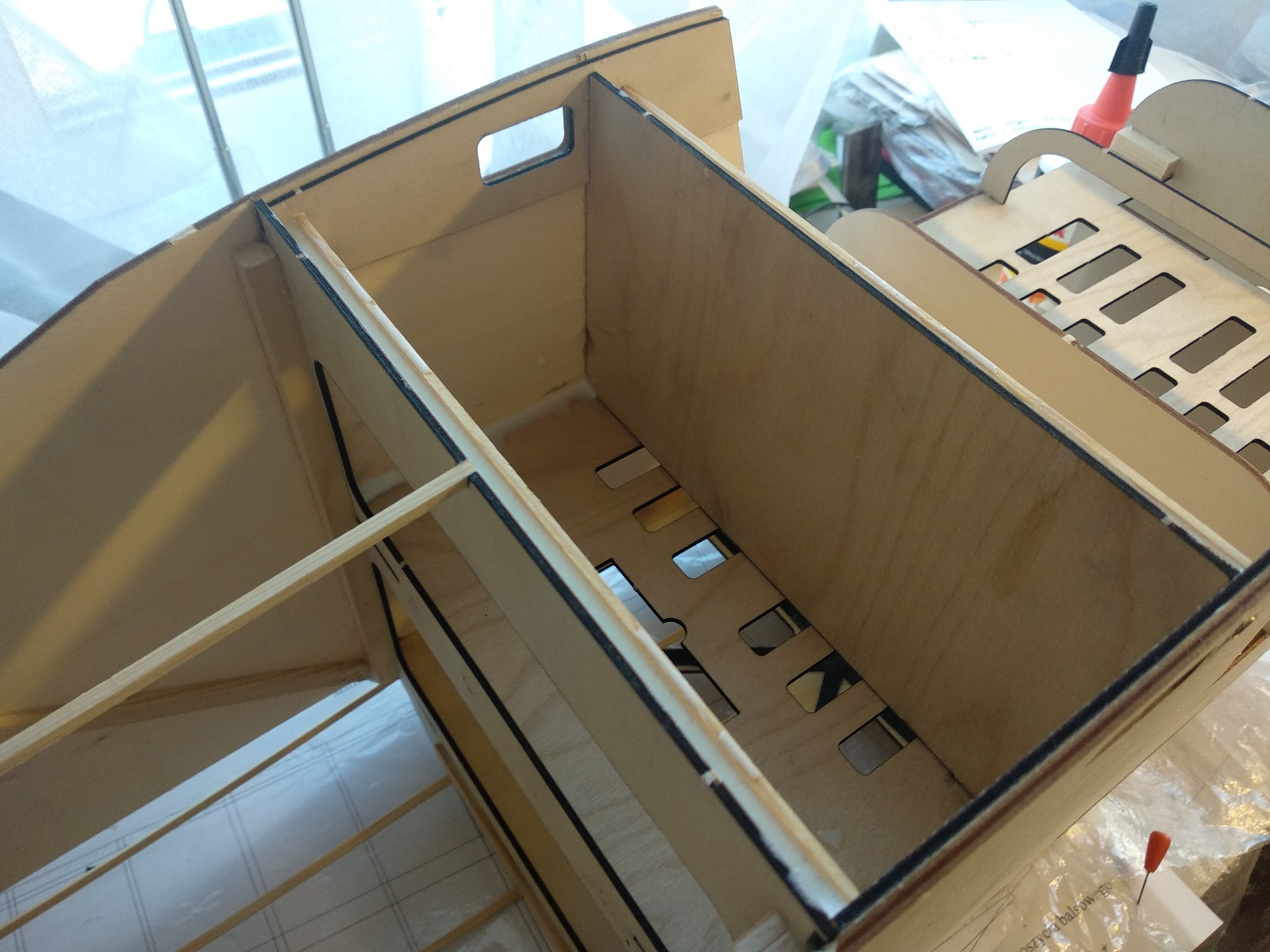

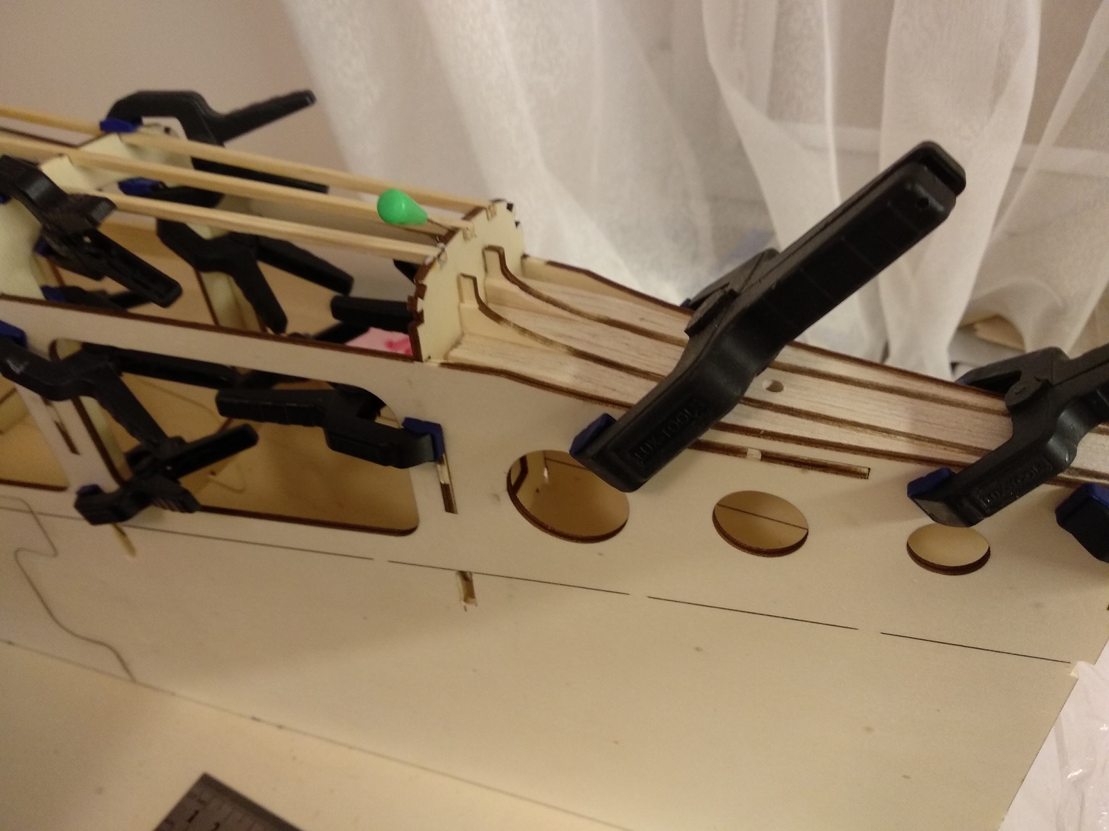

Skucha nr. 5:
Wspomniany wpust górnego pokładu, widocznego na zdjęciu - ściąłem do bocznej linii.
IMG_20210326_154633.jpg [ 458.47 KiB | Przeglądany 7766 razy ]

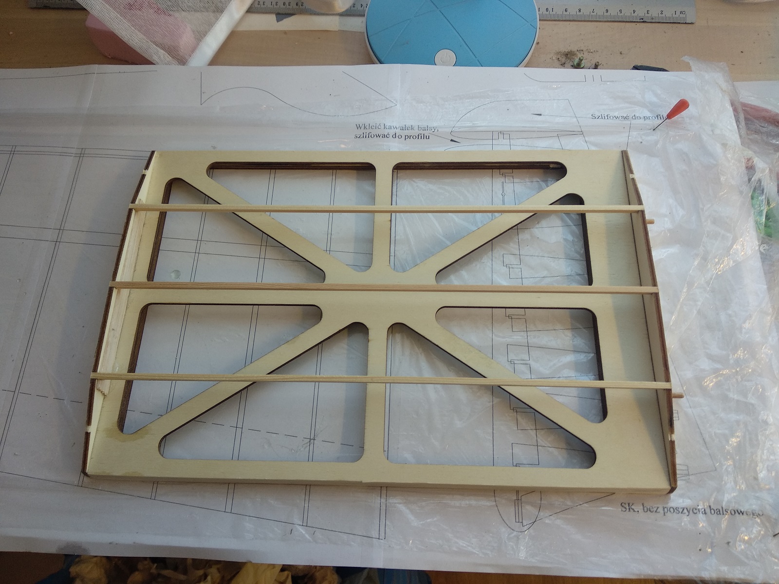

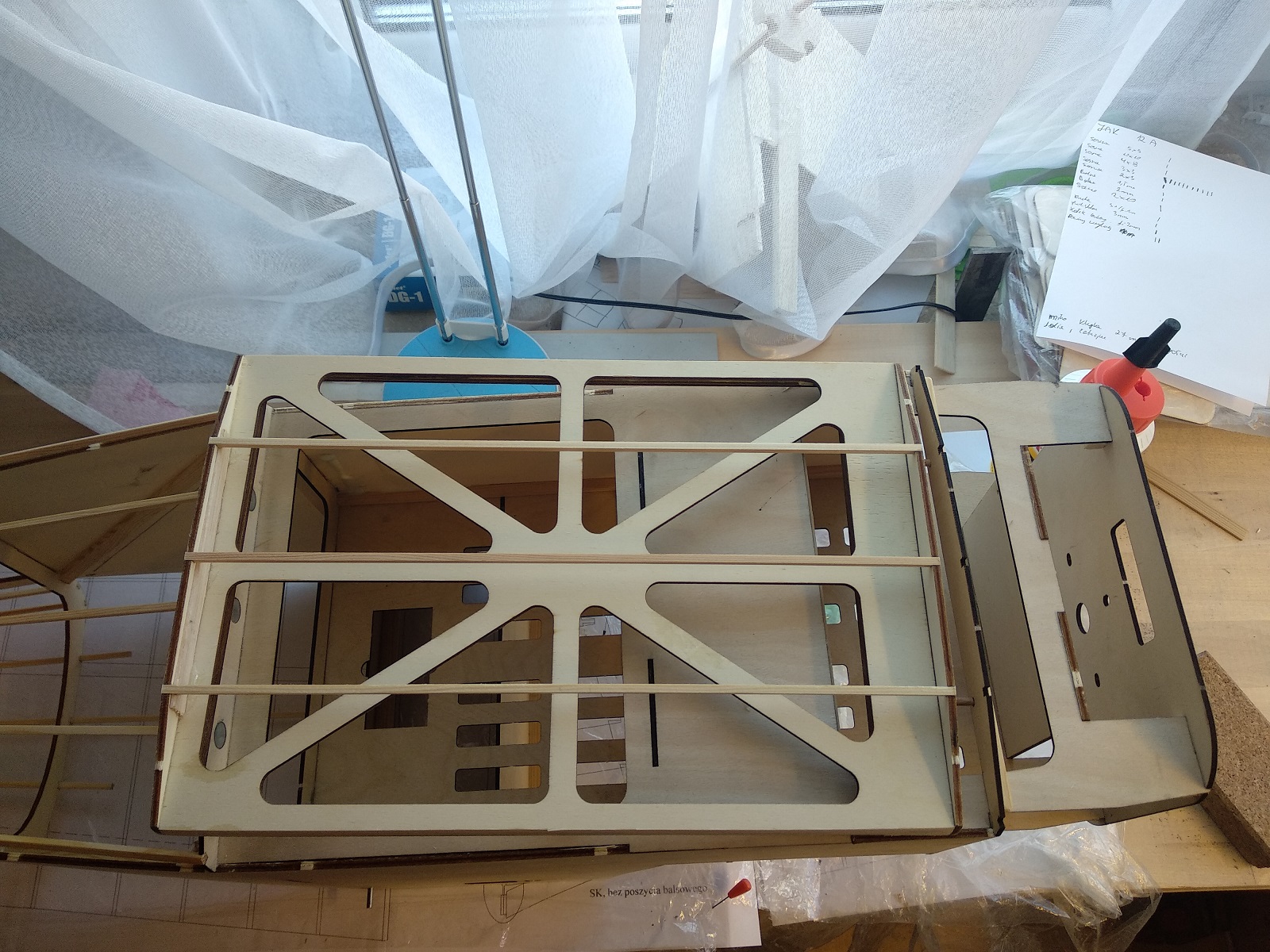

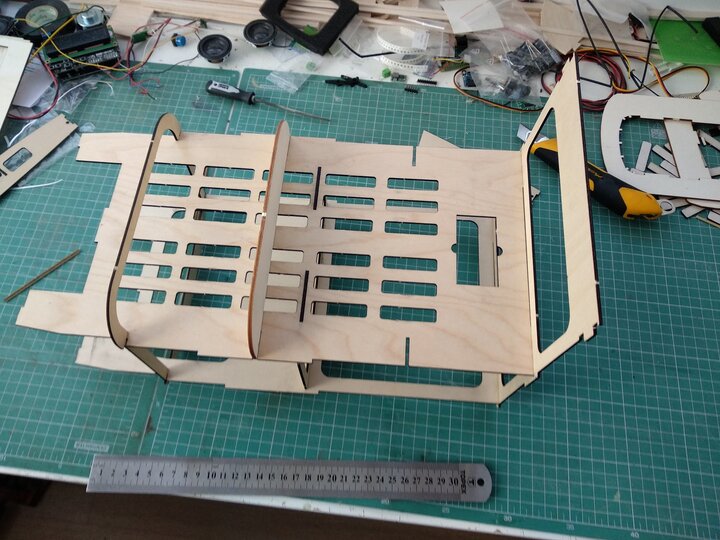

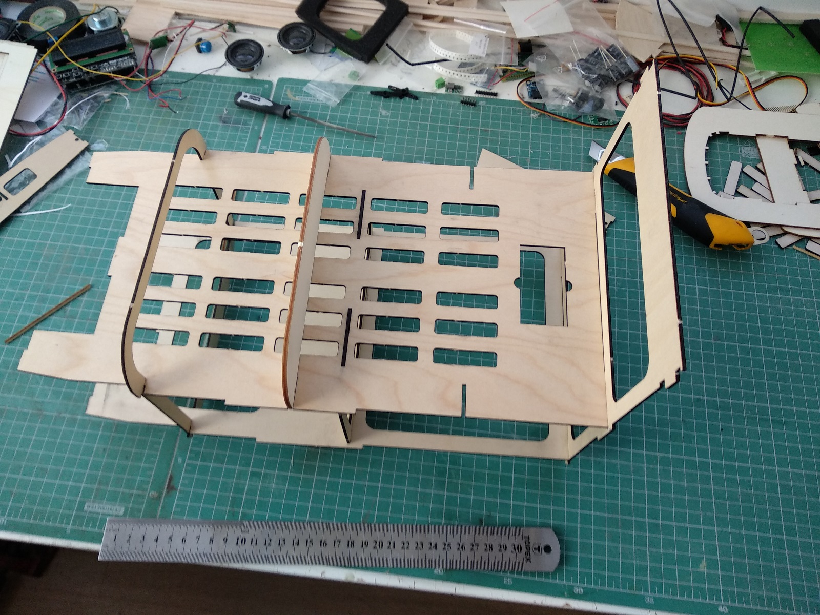

Po poprawkach zabrałem się za klejenie.

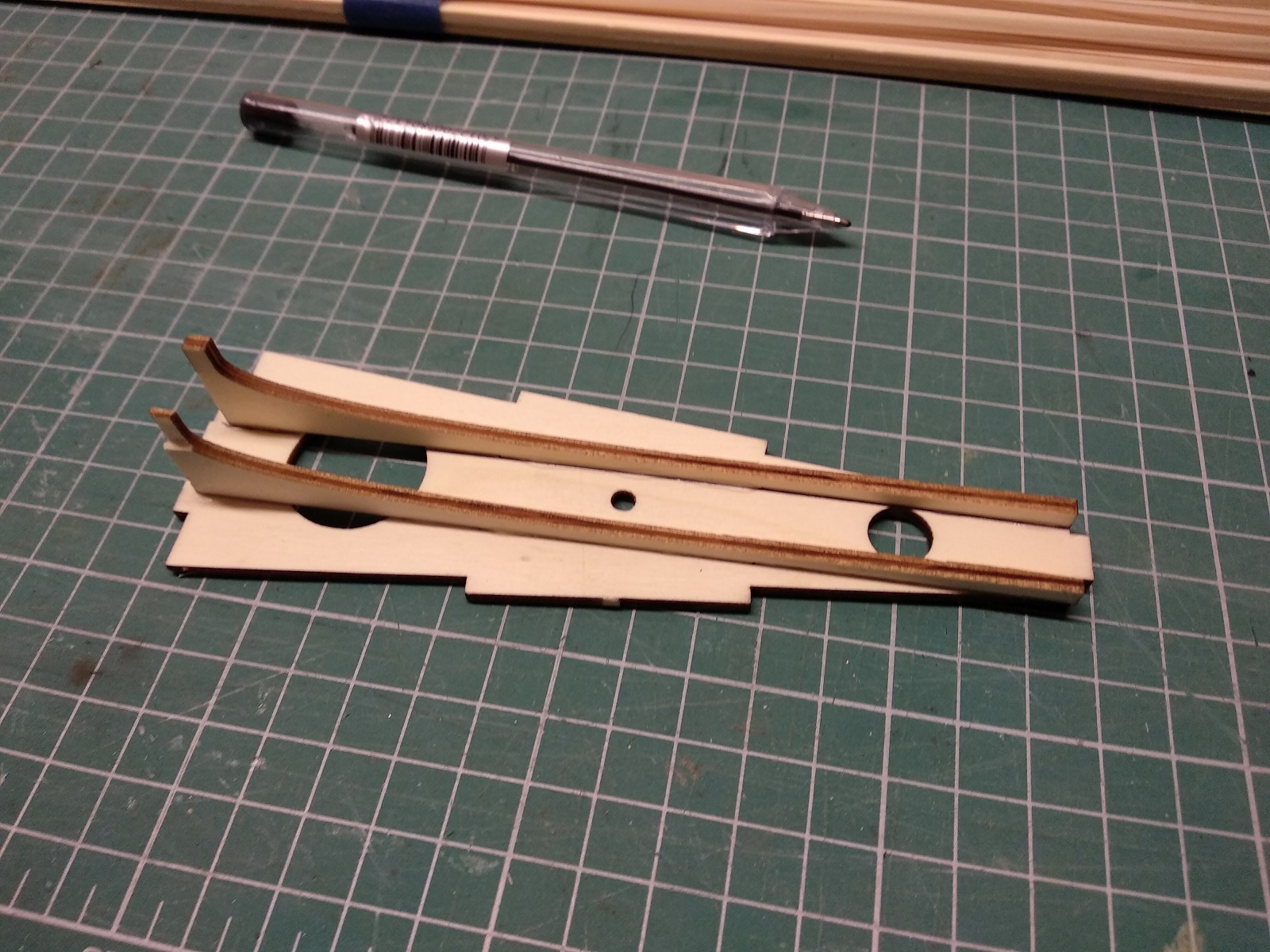

Półka poziomego
IMG_20210326_212434.jpg [ 534.3 KiB | Przeglądany 7766 razy ]
IMG_20210327_082747.jpg [ 616.44 KiB | Przeglądany 7766 razy ]

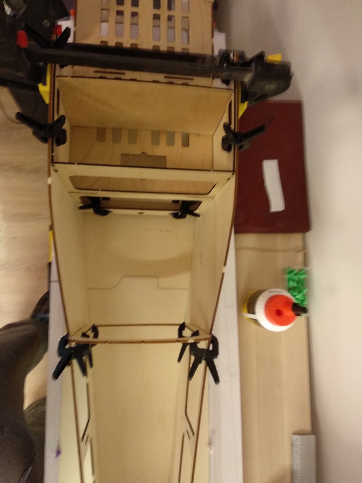

Złożona na sucho konstrukcja przodu.
IMG_20210326_154410.jpg [ 631.35 KiB | Przeglądany 7766 razy ]
IMG_20210326_154401.jpg [ 705.27 KiB | Przeglądany 7766 razy ]

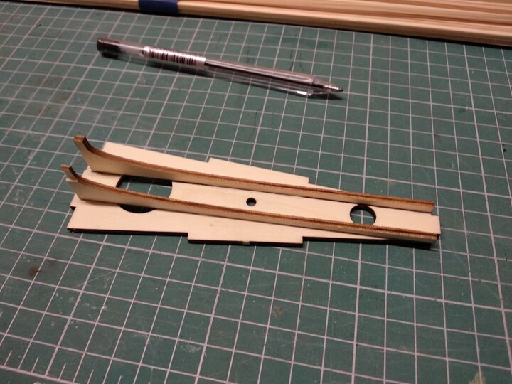

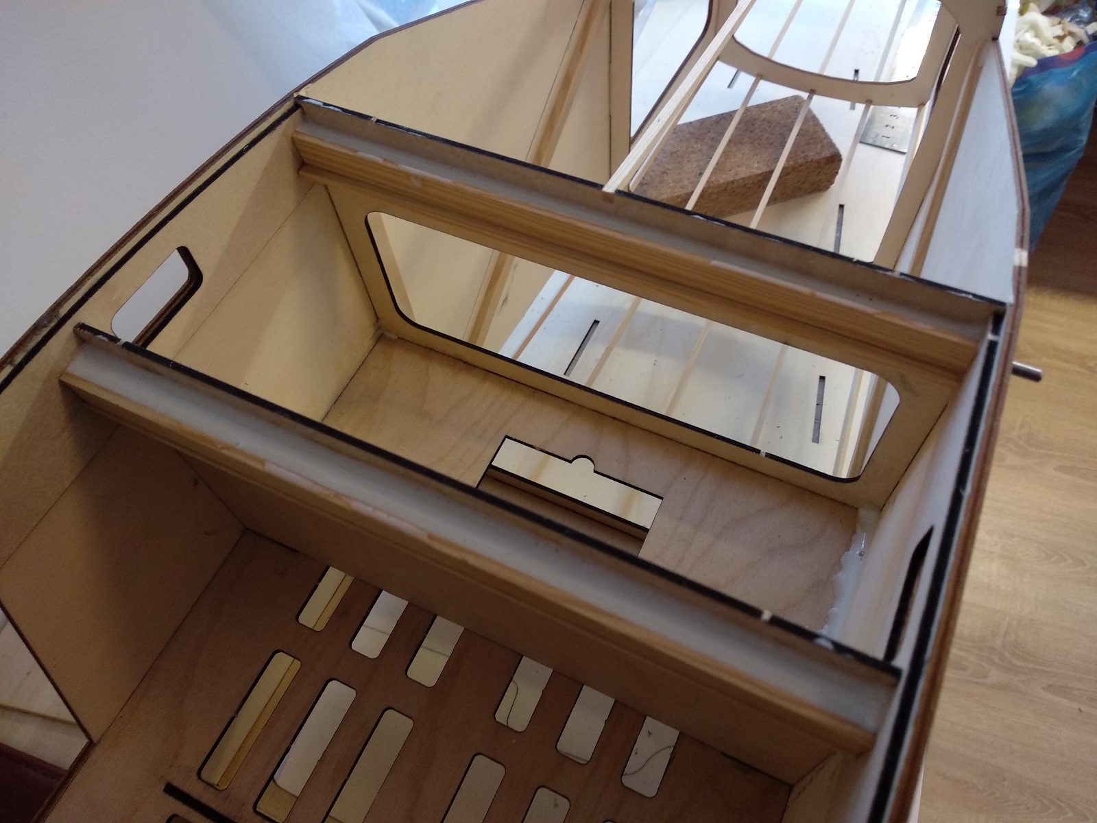

Dolna półka otrzymała wzmocnienie pod podwozie (ten brakujący element jeszcze się znajdzie na miejscu ;) )
Dodatkowo, dorzuciłem listewki u góry 5x5 na dole 3x8 by zwiększyć powierzchnię klejenia z boczkami.

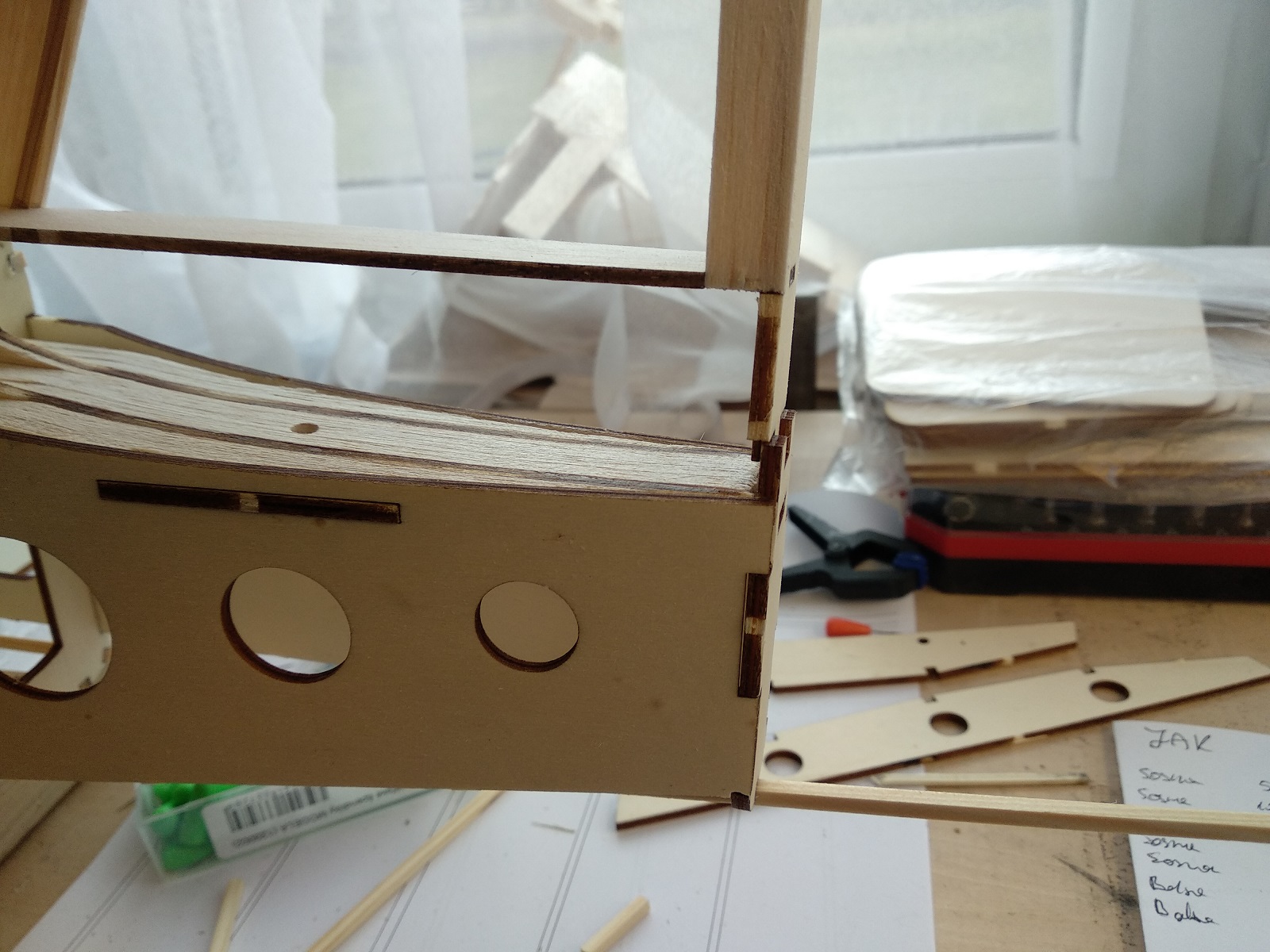

Tu przymiarka, pasuje choć trzeba tył trochę nagiąć.
IMG_20210326_182730.jpg [ 382.22 KiB | Przeglądany 7766 razy ]
I to naginanie.... cóż, finalnie od wewnątrz, przeciągnąłem pilniczkiem kilka razy by zarysować powierzchnię i bez przecinania materiału załamać go w tym miejscu.

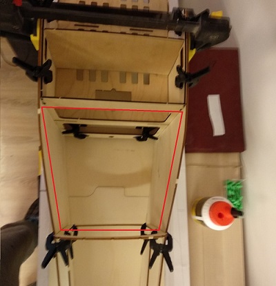

Na projektowaniu się nie znam, na budowie się nie znam...
Nie myśleliście nad wstawieniem wręgi jak na szkicu?
IMG_20210326_182730.jpg [ 50.92 KiB | Przeglądany 7757 razy ]
Pomogło by przy utrzymaniu kształtu kabiny. W moim pierwszym kadłubie góra zaczęła rozchodzić się na boki.
Chociaż u Was nie ma okien, to bok jest sztywniejszy...

Pewnie by można.
Można by też, jak tak teraz sobie o tym myślę zrobić i górę i spód - taką skrzynkę...
Na razie siedzą tam listwy 3x3 jako usztywnienie. Rozmawiałem wczoraj o tym miejscu z milo przez telefon.
Zobaczymy jak zdejmę kadłub z deski - jak na prawdę jest ze sztywnością ogona.

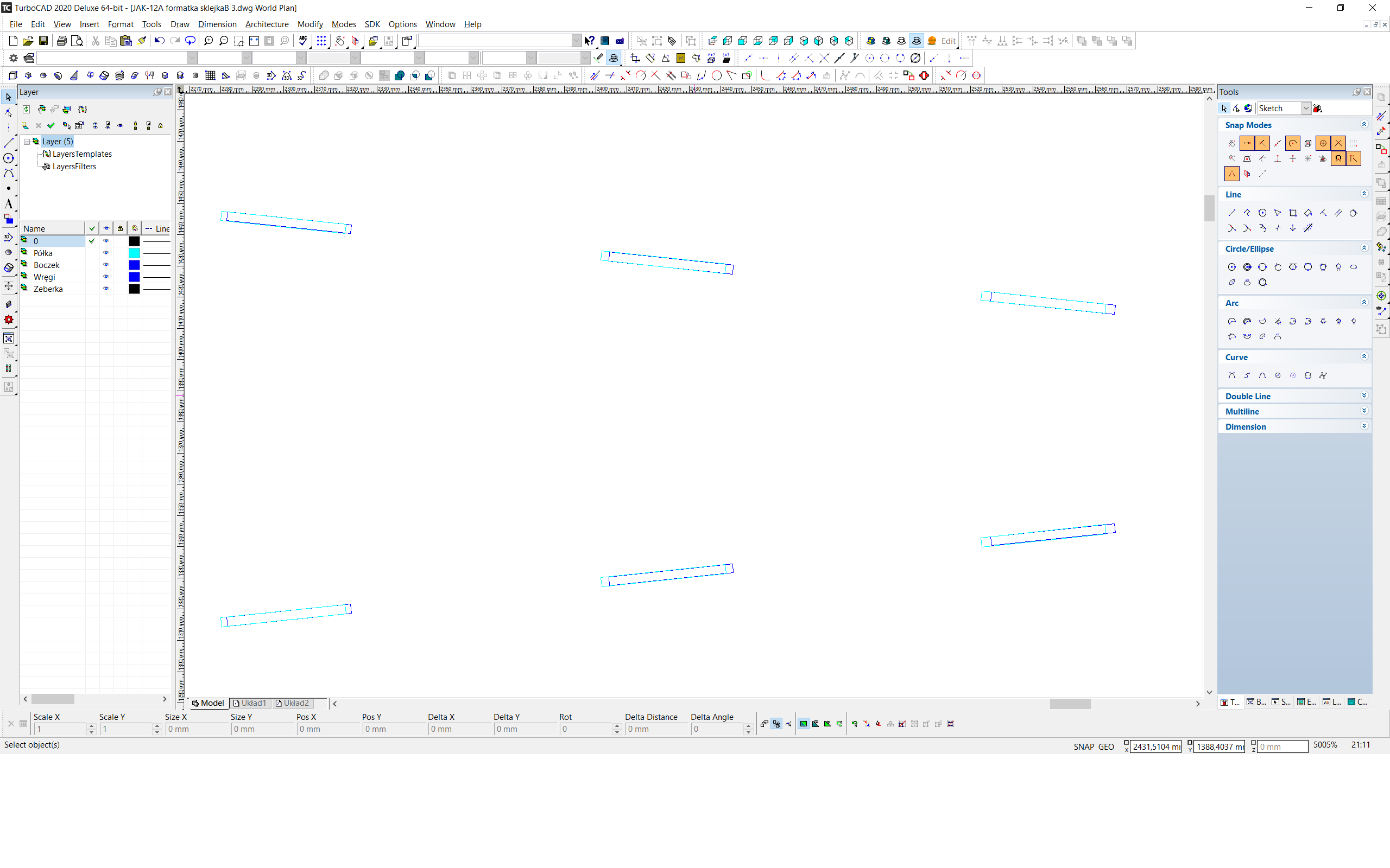

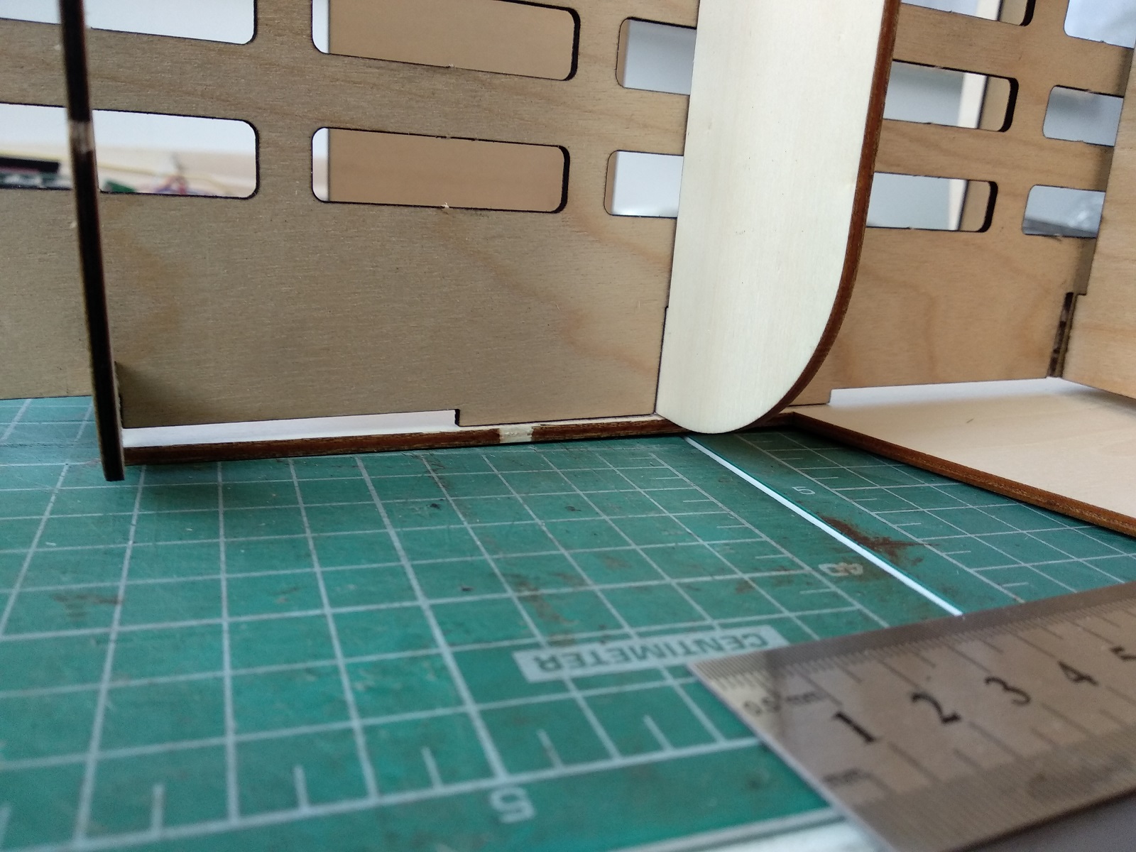

Skucha nr. 6:
Po skosie trochę źle wpasowałem otwory, wpusty zeszlifowane od przodu weszły bez problemu - a chodzi bardziej o ich miejsce które się zgadzało
Tu poprawione:
4.png [ 167.01 KiB | Przeglądany 7728 razy ]

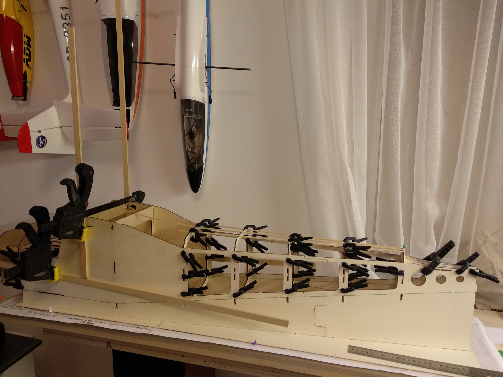

Ogólnie, pion gotowy.
IMG_20210328_150837.jpg [ 623.15 KiB | Przeglądany 7728 razy ]

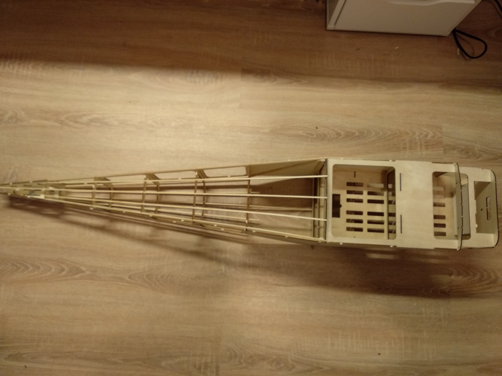

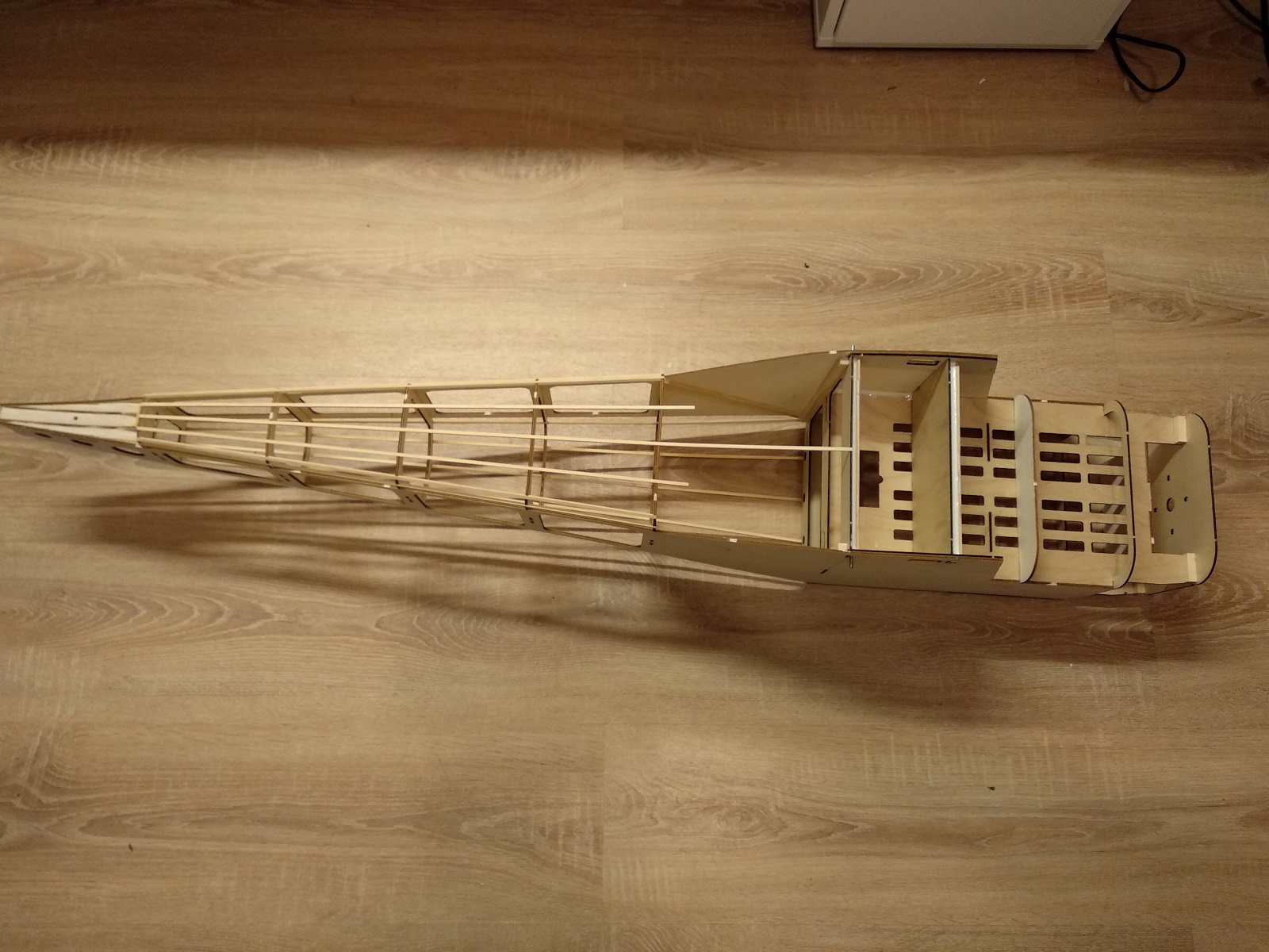

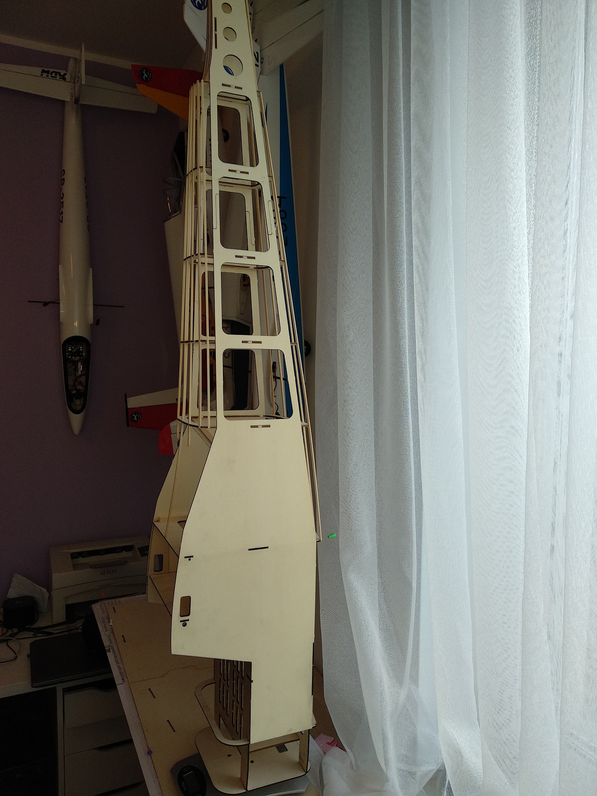

Kadłub też w niezłym stanie.
IMG_20210328_110521.jpg [ 323.05 KiB | Przeglądany 7728 razy ]
IMG_20210328_110539.jpg [ 553.83 KiB | Przeglądany 7728 razy ]

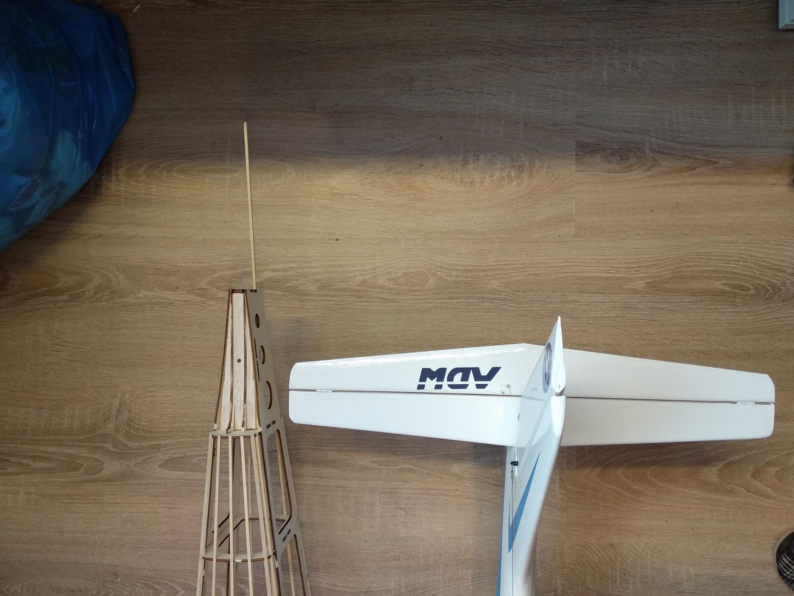

Wielkością, ciut dłuższy od Foki C
IMG_20210328_111505.jpg [ 532.12 KiB | Przeglądany 7728 razy ]

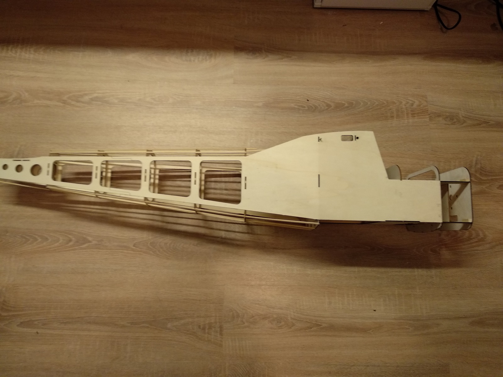

W stanie jak na zdjęciach powyżej waga wynosiła
IMG_20210328_110527.jpg [ 268.91 KiB | Przeglądany 7728 razy ]

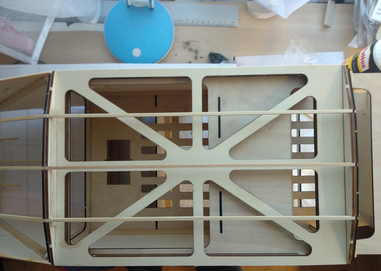

JerzyR pisze:
Tak wygląda to wzmocnienie, i daje radę (przynajmniej tak mi się wydaje na teraz ;), kadłub nie jest podatny jakoś specjalnie na skręcanie po tych wszystkich listewkach i wzmocnieniach.)

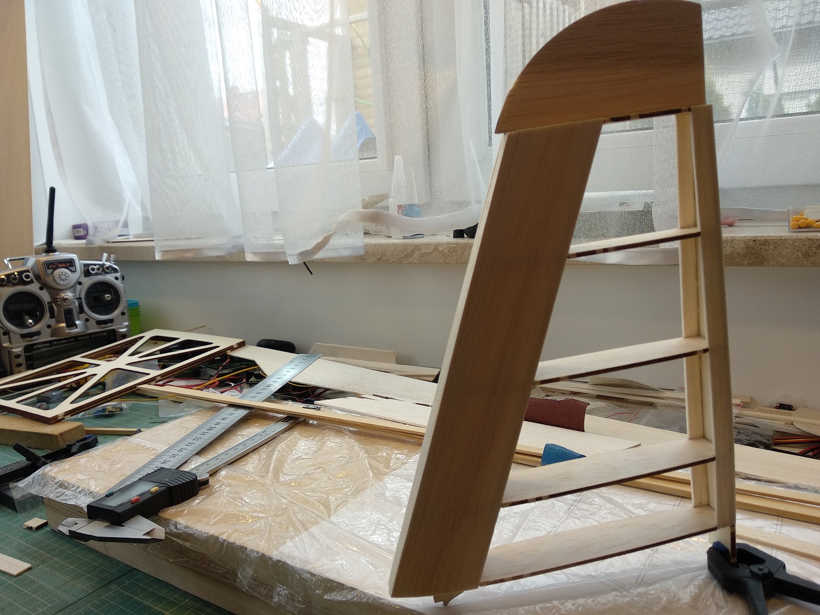

Pion gotowy do finalnego szlifowania.
IMG_20210329_135418.jpg [ 575.49 KiB | Przeglądany 7692 razy ]
IMG_20210329_202903.jpg [ 403.72 KiB | Przeglądany 7692 razy ]

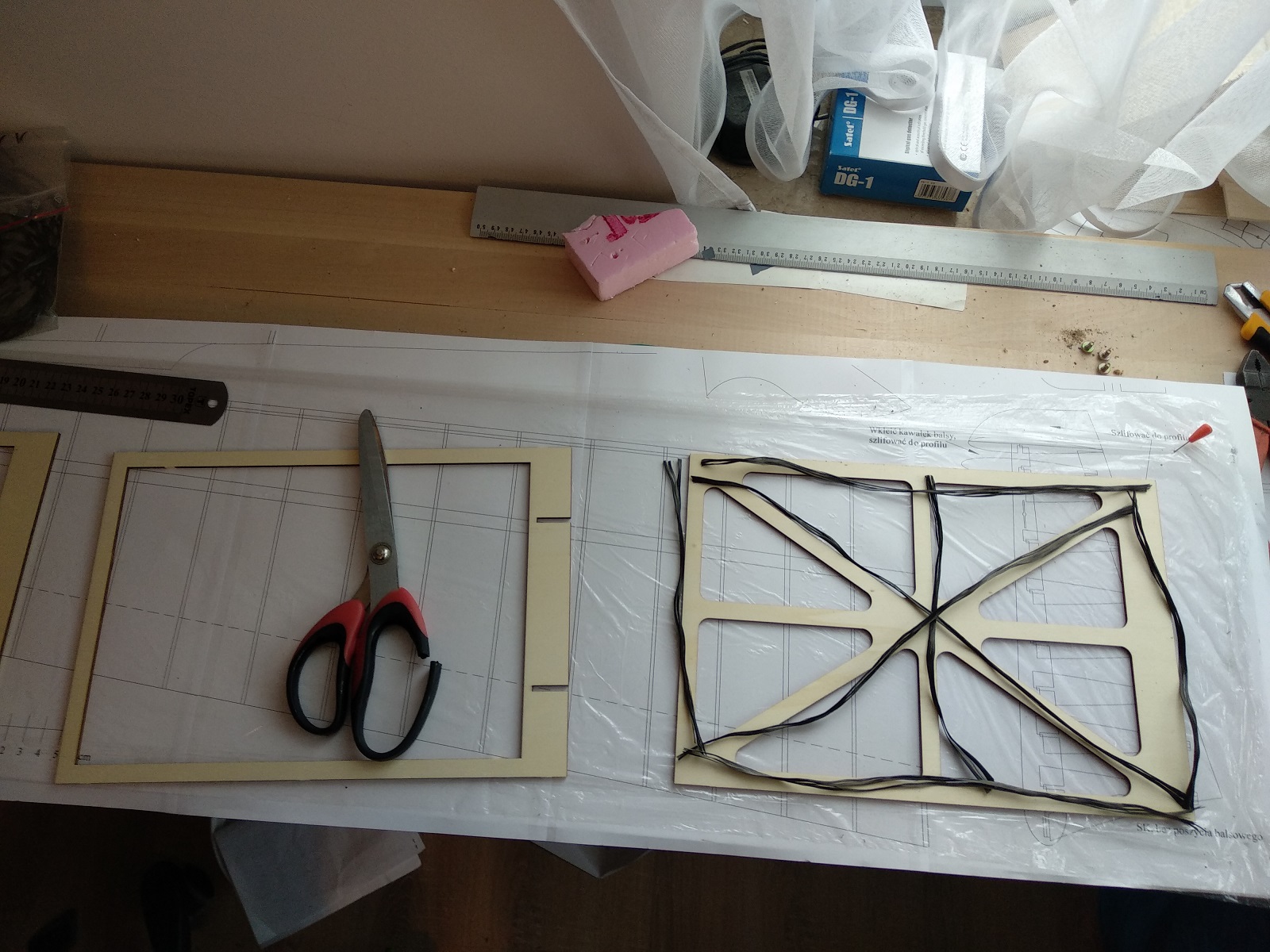

Pokrywa się laminuje.

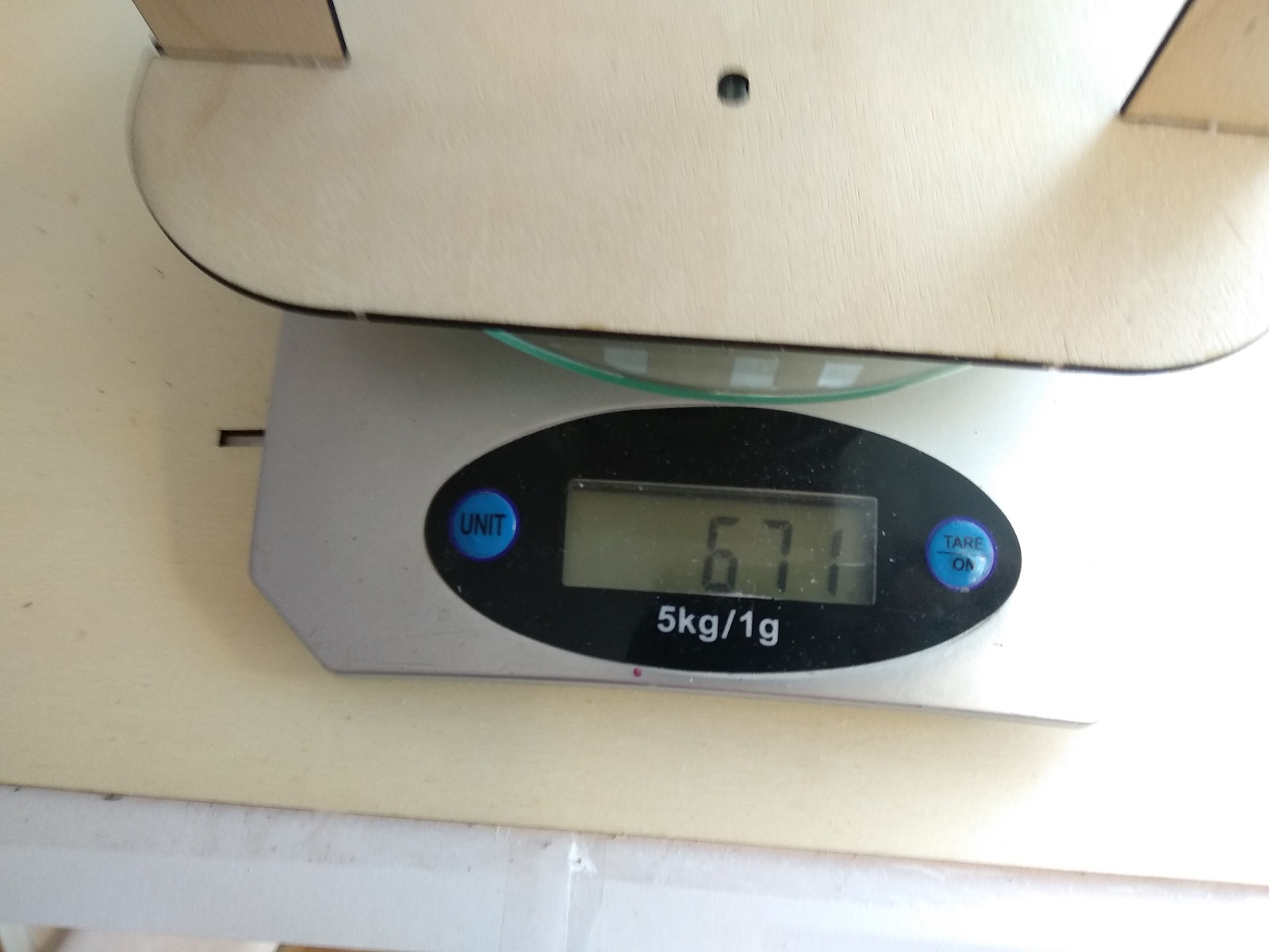

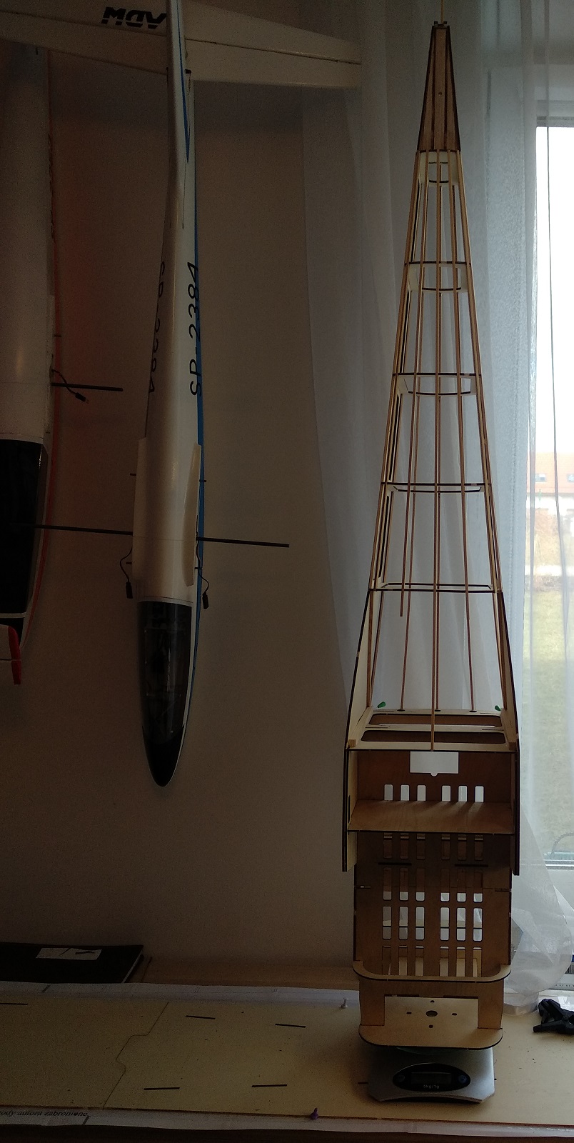

Kadłub w zasadzie gotowy? :o (znaczy puzzle po klejone, czas na wykończenie podwoziem i innymi detalami :lol: )
Waga 730 gram.
IMG_20210329_202718.jpg [ 394.8 KiB | Przeglądany 7692 razy ]
IMG_20210329_202726.jpg [ 449.61 KiB | Przeglądany 7692 razy ]
IMG_20210329_202739.jpg [ 354.03 KiB | Przeglądany 7692 razy ]

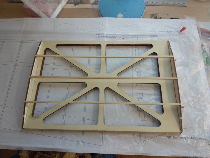

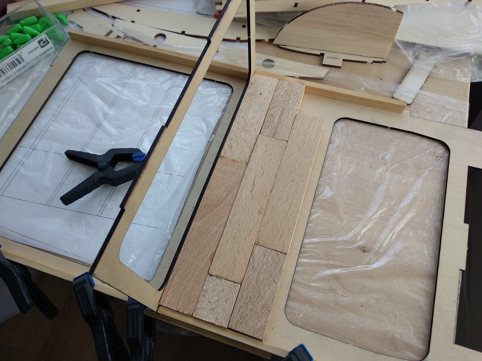

Klapka gotowa.
IMG_20210330_152654.jpg [ 498.63 KiB | Przeglądany 7660 razy ]
IMG_20210330_152713.jpg [ 621.23 KiB | Przeglądany 7660 razy ]
IMG_20210330_152723.jpg [ 437.2 KiB | Przeglądany 7660 razy ]
Pasowanie z kadłubem dobre, 3 magnesy neodymowe 10mm robią robotę - trzymają dość mocno.
Rowing węglowy jest na pierwszej warstwie tylko, to celowe, gdyż gdy przyjdzie podwozie, będzie trzeba w jego miejscu trochę materiału wybrać.

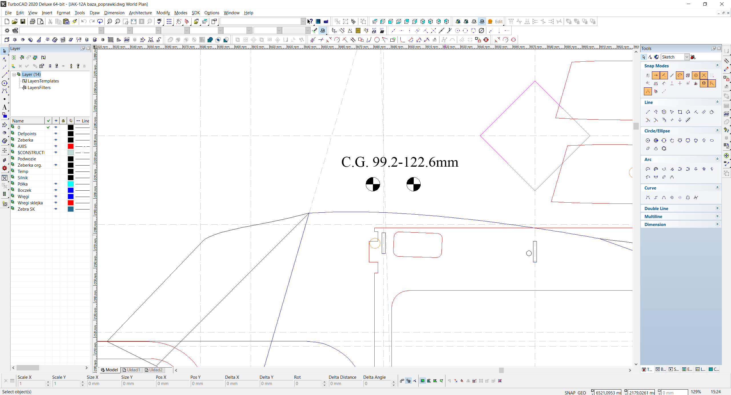

Ponieważ S.C. z obliczeń wychodzi tu:
5.png [ 196.92 KiB | Przeglądany 7660 razy ]
Jest w tej okolicy pełna pół-wręga, właśnie celem montażu wyczepu.

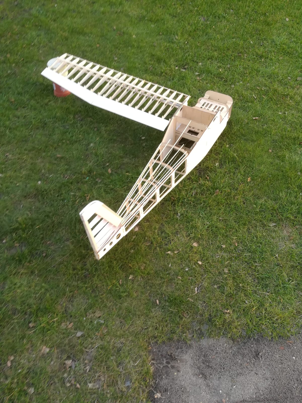

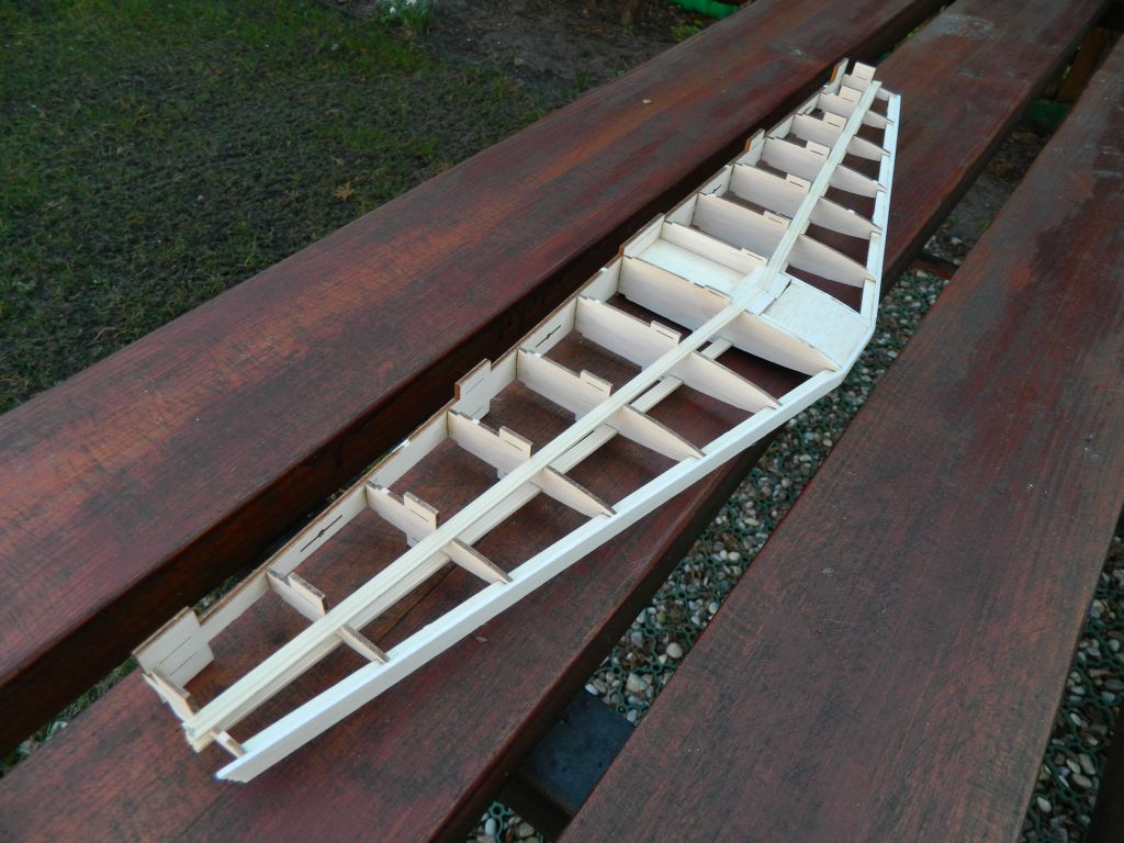

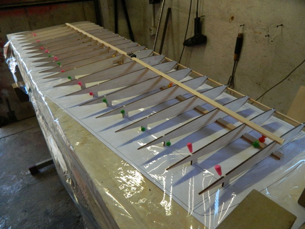

Zaczep do holowania będzie z dwóch drutów fi 2 mm, jak najprościej ;) , do tego serwo.

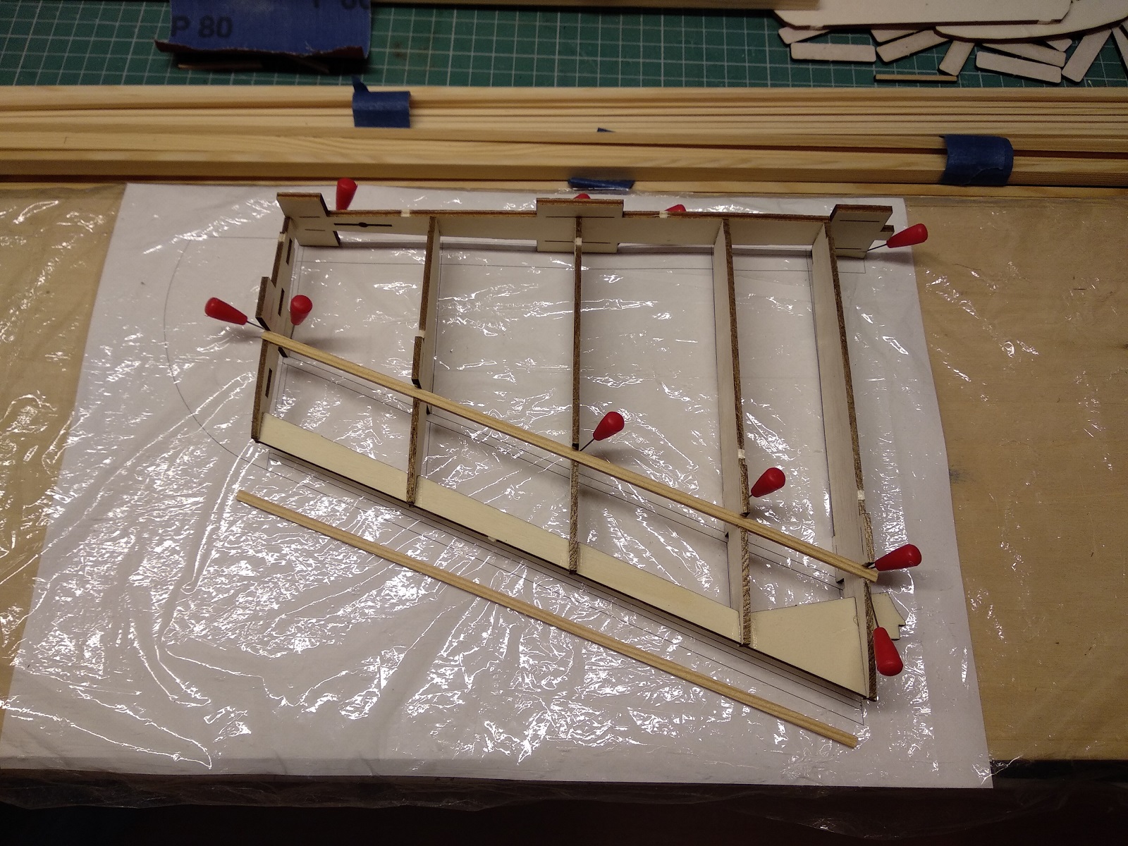

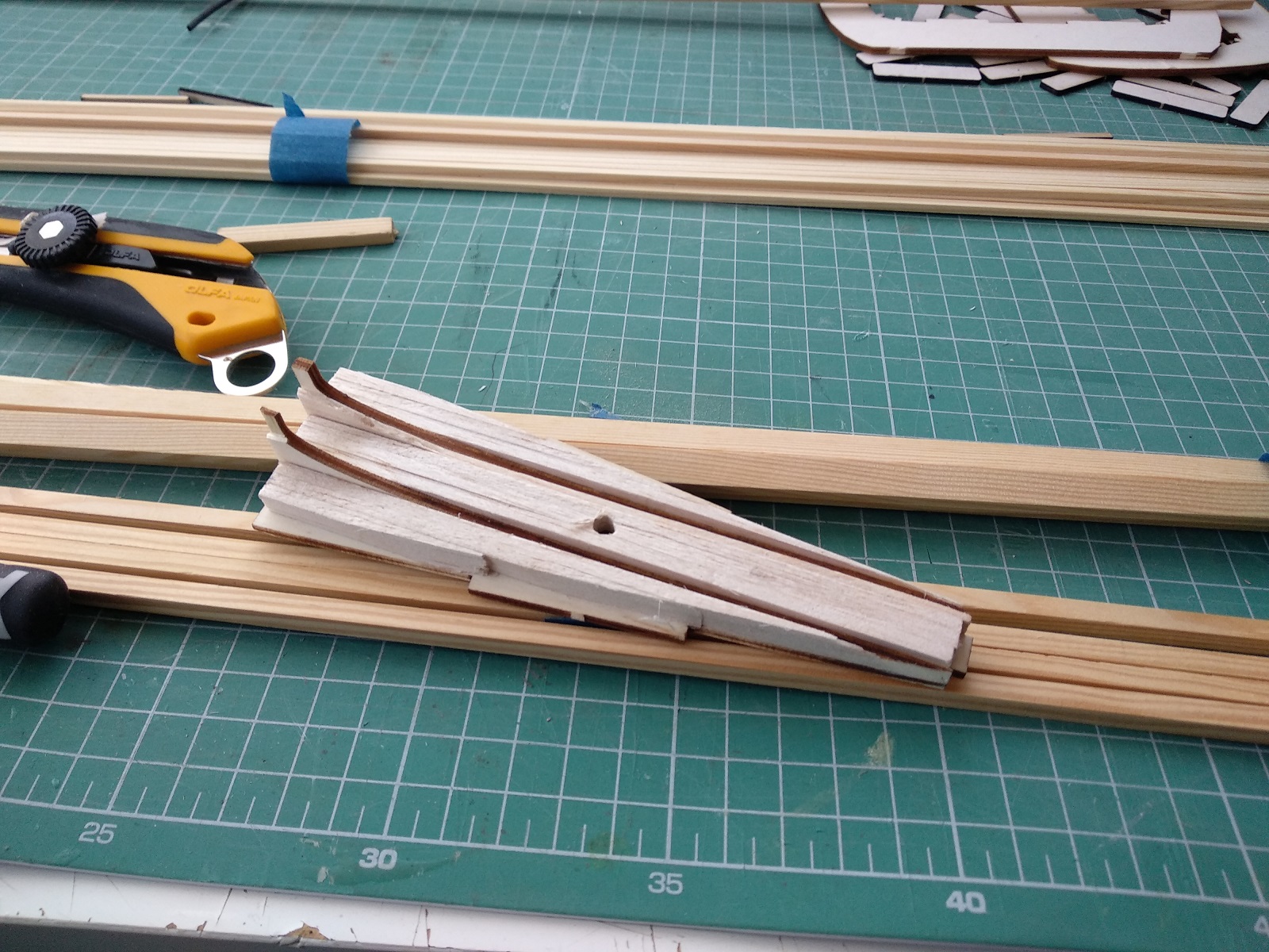

Złożyłem jeden płacik i statecznik poziomy. Ze względu na trapezowy obrys skrzydła i montaż płata "do góry nogami", czyli górny dźwigar prosty, należy zrobić fazę na listwach 10x3 /dźwigar dolny/ w miejscu przełamania. Zasadniczo bez uwag. Czas na spływy.
DSCN5704.jpg [ 173.16 KiB | Przeglądany 7651 razy ]
DSCN5705.jpg [ 180.88 KiB | Przeglądany 7651 razy ]

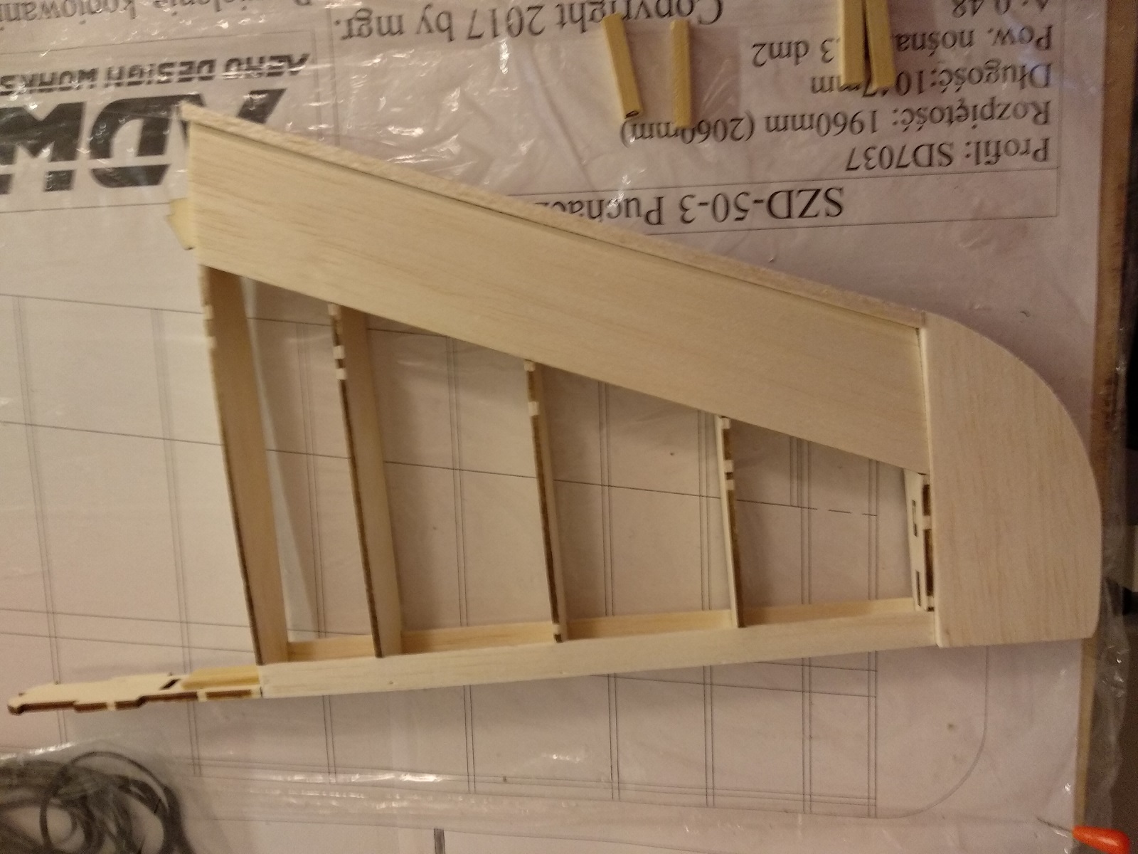

Post: 31 mar 2021, o 19:48

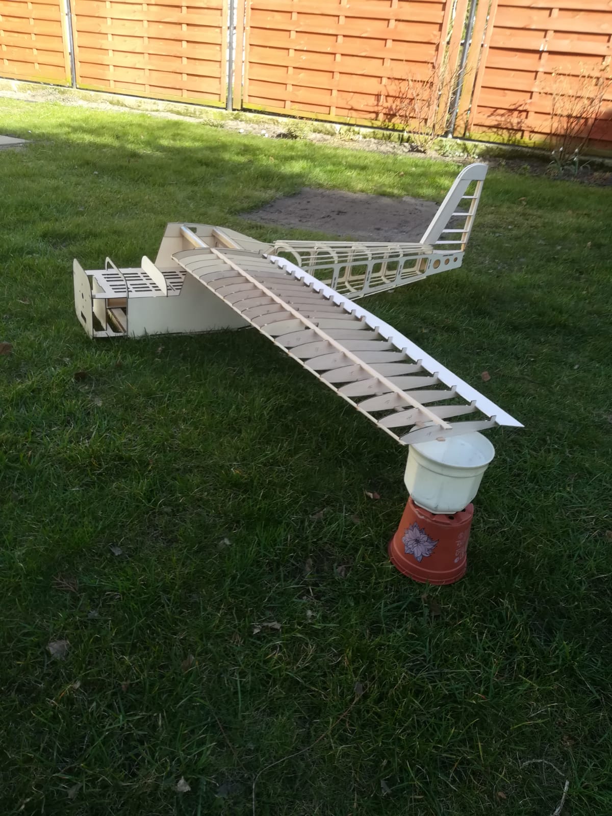

Dzisiejsze zdjęcia od milo - przymiarka skrzydła
IMG-20210331-WA0000.jpg [ 274.38 KiB | Przeglądany 7601 razy ]
IMG-20210331-WA0001.jpg [ 340.46 KiB | Przeglądany 7601 razy ]
