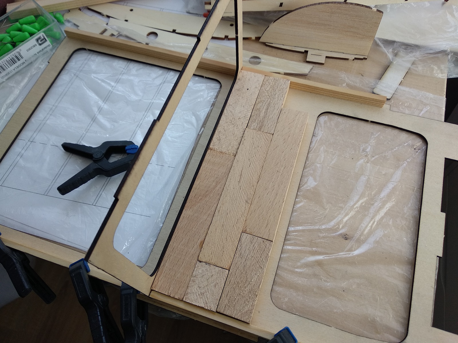

Po poprawkach zabrałem się za klejenie.
Półka poziomego
IMG_20210326_212434.jpg [ 534.3 KiB | Przeglądany 7240 razy ]
IMG_20210327_082747.jpg [ 616.44 KiB | Przeglądany 7240 razy ]

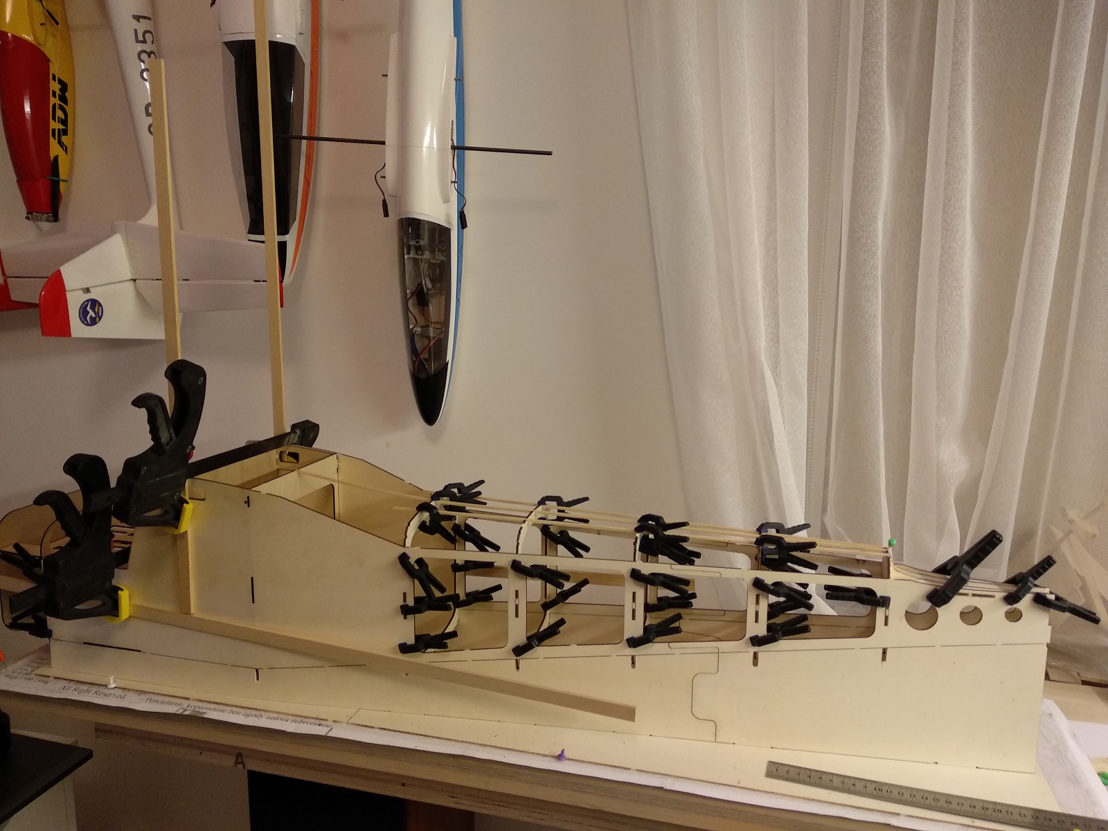

Gdy półfabrykaty były gotowe poszedł w ruch klej i teraz sobie schnie :)
IMG_20210327_185630.jpg [ 428.83 KiB | Przeglądany 7240 razy ]
IMG_20210327_185643.jpg [ 359.7 KiB | Przeglądany 7240 razy ]
IMG_20210327_185659.jpg [ 681.48 KiB | Przeglądany 7240 razy ]

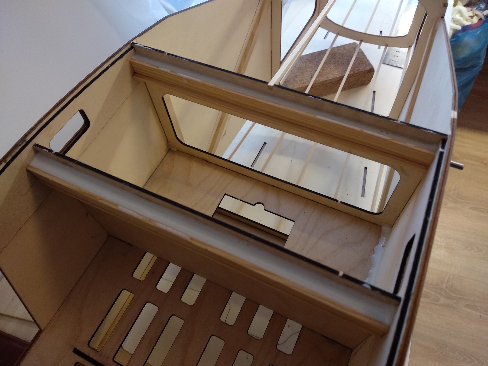

Na projektowaniu się nie znam, na budowie się nie znam...
Nie myśleliście nad wstawieniem wręgi jak na szkicu?
IMG_20210326_182730.jpg [ 50.92 KiB | Przeglądany 7231 razy ]
Pomogło by przy utrzymaniu kształtu kabiny. W moim pierwszym kadłubie góra zaczęła rozchodzić się na boki.
Chociaż u Was nie ma okien, to bok jest sztywniejszy...

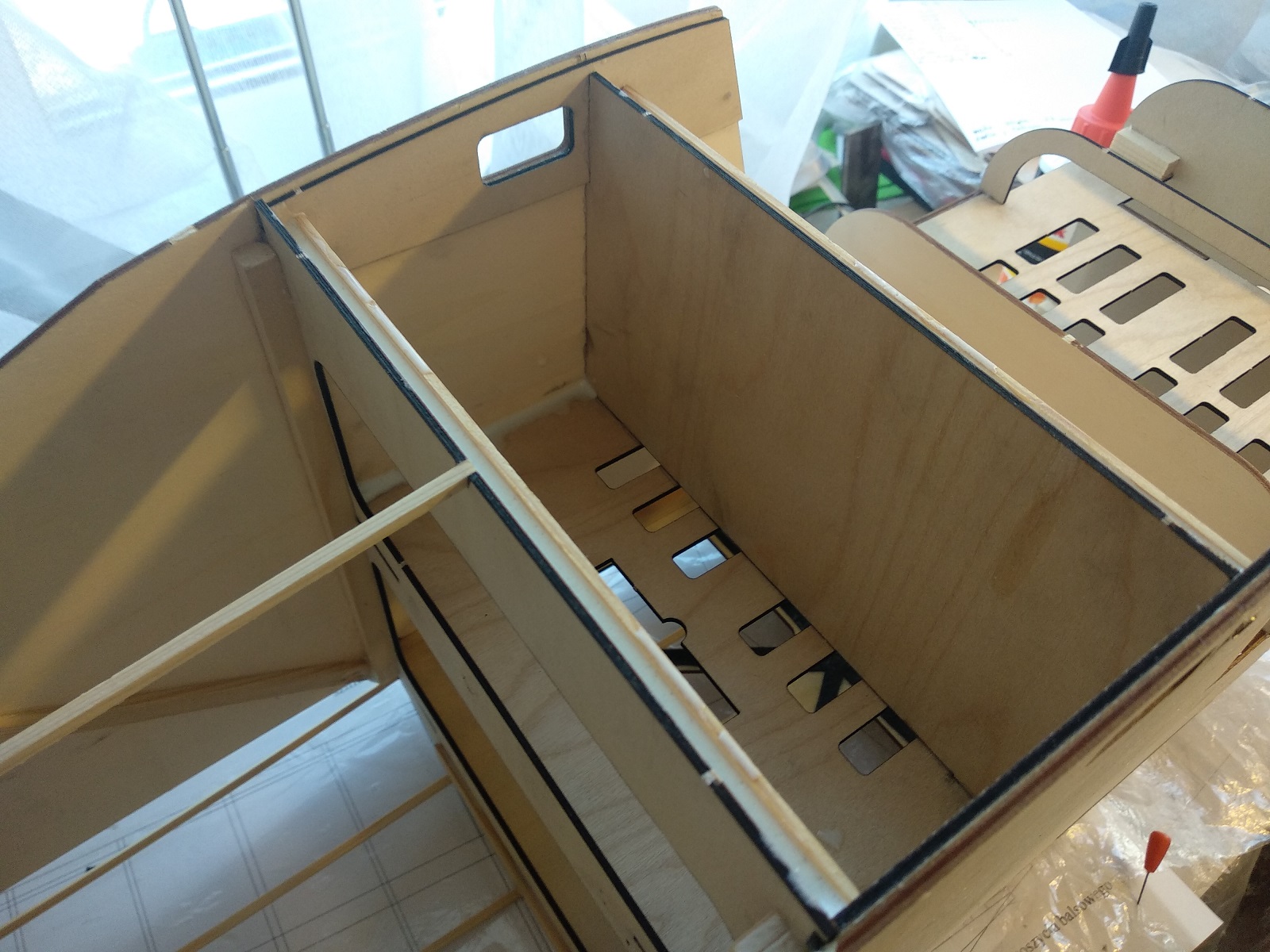

Skucha nr. 6:
Po skosie trochę źle wpasowałem otwory, wpusty zeszlifowane od przodu weszły bez problemu - a chodzi bardziej o ich miejsce które się zgadzało

Skucha nr. 7:
Pion był rysowany oddzielnie i ciut poleciało. No nic zamontuje się :)

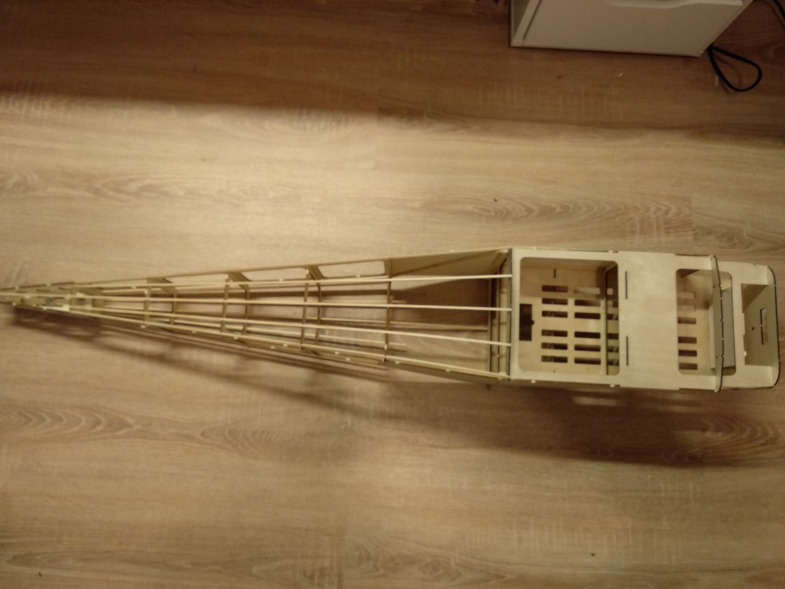

Ogólnie, pion gotowy.
IMG_20210328_150837.jpg [ 623.15 KiB | Przeglądany 7202 razy ]
Kadłub też w niezłym stanie.
IMG_20210328_110521.jpg [ 323.05 KiB | Przeglądany 7202 razy ]
IMG_20210328_110539.jpg [ 553.83 KiB | Przeglądany 7202 razy ]
Wielkością, ciut dłuższy od Foki C
IMG_20210328_111505.jpg [ 532.12 KiB | Przeglądany 7202 razy ]

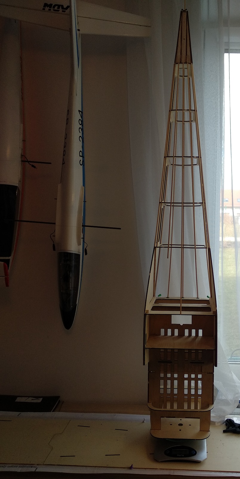

W stanie jak na zdjęciach powyżej waga wynosiła
IMG_20210328_110527.jpg [ 268.91 KiB | Przeglądany 7202 razy ]
JerzyR pisze:
Tak wygląda to wzmocnienie, i daje radę (przynajmniej tak mi się wydaje na teraz ;), kadłub nie jest podatny jakoś specjalnie na skręcanie po tych wszystkich listewkach i wzmocnieniach.)
IMG_20210328_111209.jpg [ 392.96 KiB | Przeglądany 7202 razy ]

Kadłub w zasadzie gotowy? :o (znaczy puzzle po klejone, czas na wykończenie podwoziem i innymi detalami :lol: )
Waga 730 gram.
IMG_20210329_202718.jpg [ 394.8 KiB | Przeglądany 7166 razy ]
