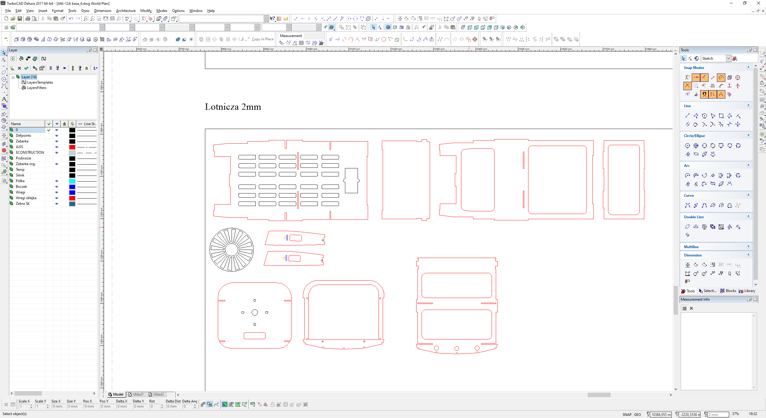

JAK wygląda tak: ;)
5.png [ 178.37 KiB | Przeglądany 15189 razy ]
2.png [ 150.14 KiB | Przeglądany 15189 razy ]
3.png [ 164.01 KiB | Przeglądany 15189 razy ]
4.png [ 215.21 KiB | Przeglądany 15189 razy ]
Rendery poglądowe, nie ma na nich np. jeszcze jednej pół wręgi w centropłacie... chodziło raczej o sprawdzenie wpustów niż faktyczną prezentacje modelu ;)

W zasadzie gotowe, brakuje stateczników ale tym zajmie się milo :)
Żebra w skrzydle ukończone, pojawił się rysunek montażowy.
4.png [ 172.41 KiB | Przeglądany 15024 razy ]
1.png [ 161.9 KiB | Przeglądany 15024 razy ]
Kadłub rozrzucony po materiale, balsoskleja i sklejka lotnicza. Doszła listwa montażowa.
2.png [ 148.69 KiB | Przeglądany 15024 razy ]
3.png [ 144.84 KiB | Przeglądany 15024 razy ]
