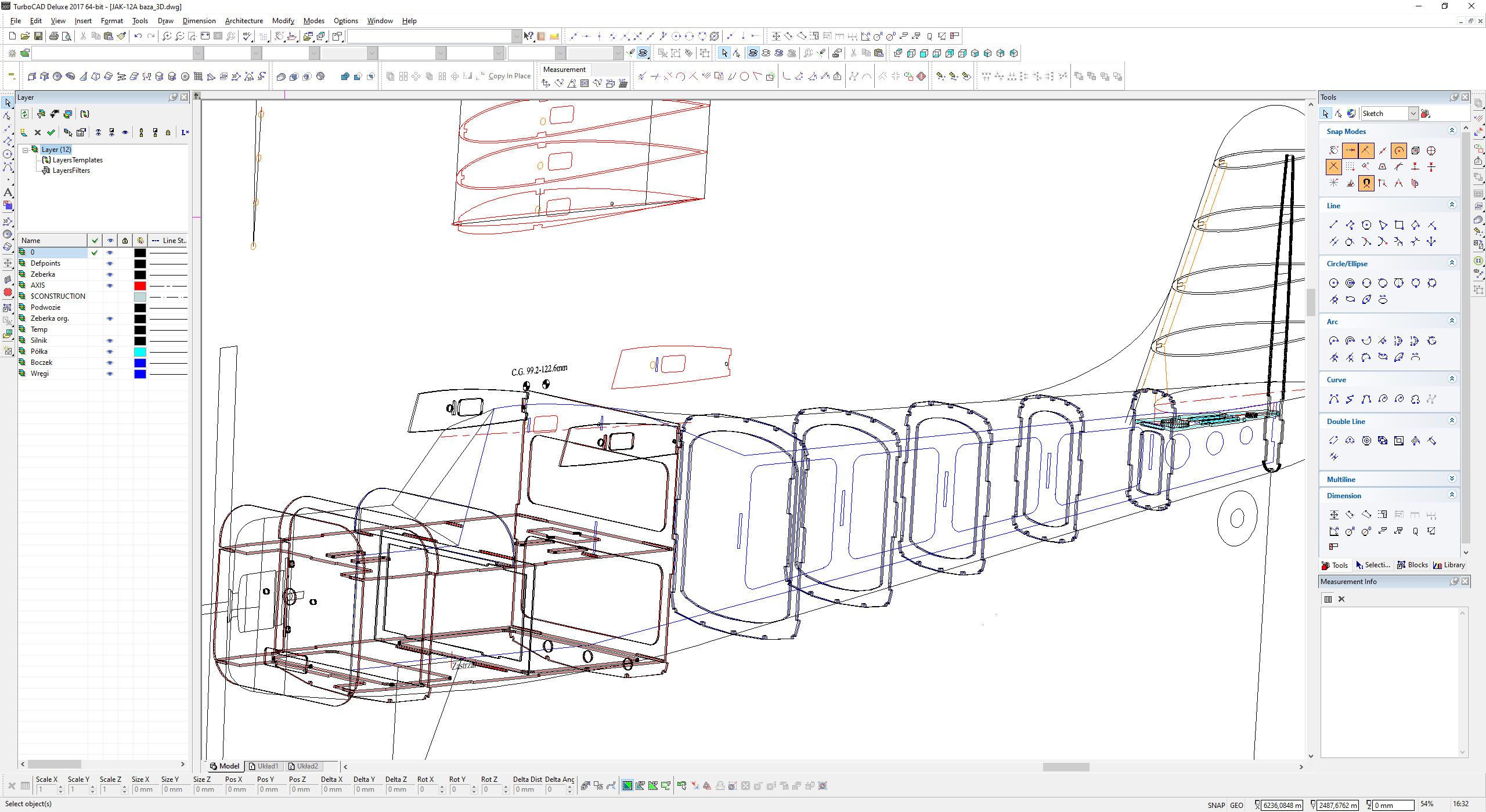

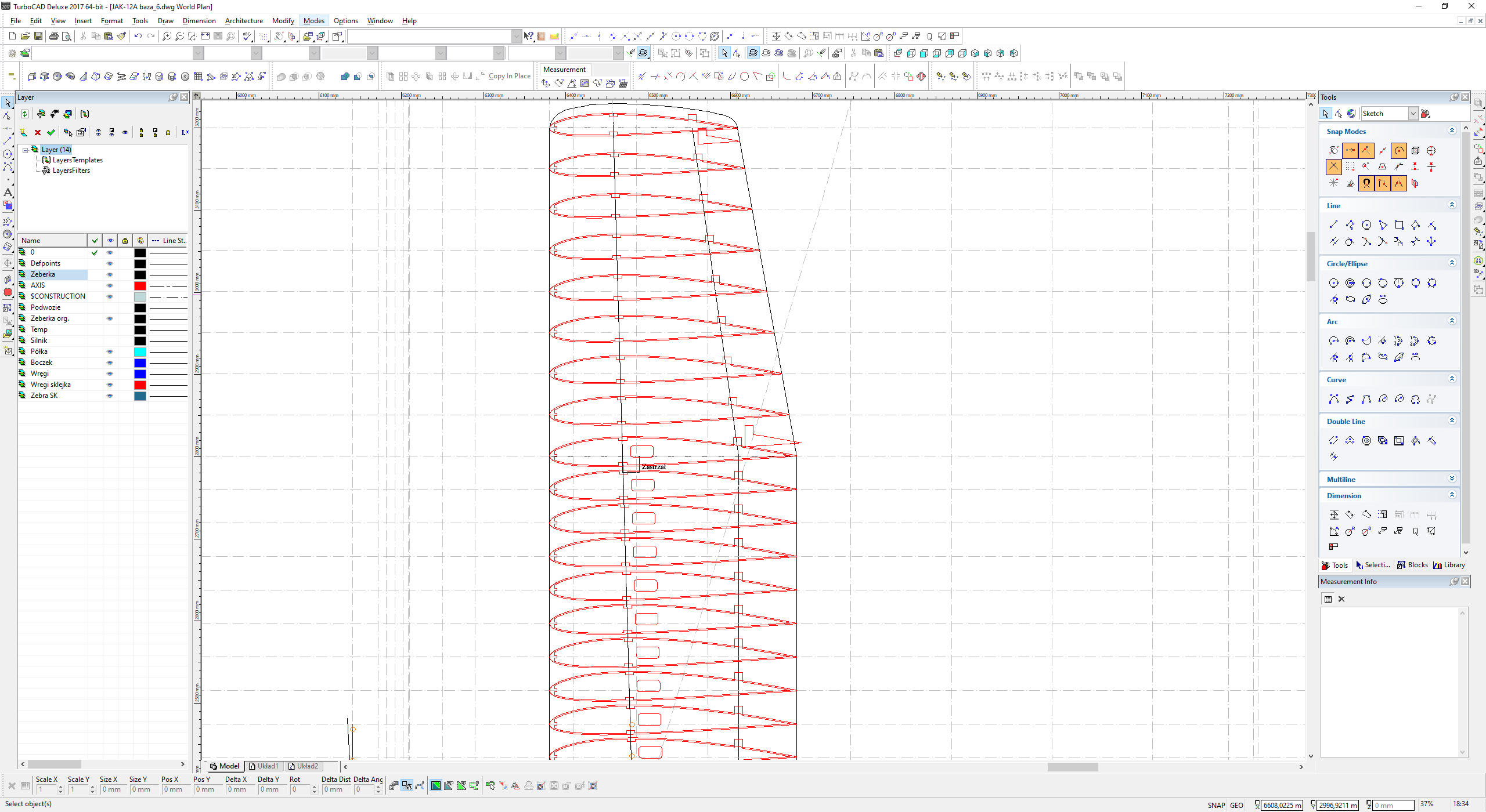

Post: 13 paź 2020, o 18:43
Czas w CAD 19 godzin 30 minut.
W zasadzie gotowe, brakuje stateczników ale tym zajmie się milo :)
Żebra w skrzydle ukończone, pojawił się rysunek montażowy.
4.png [ 172.41 KiB | Przeglądany 14240 razy ]
1.png [ 161.9 KiB | Przeglądany 14240 razy ]
Kadłub rozrzucony po materiale, balsoskleja i sklejka lotnicza. Doszła listwa montażowa.
2.png [ 148.69 KiB | Przeglądany 14240 razy ]
3.png [ 144.84 KiB | Przeglądany 14240 razy ]
