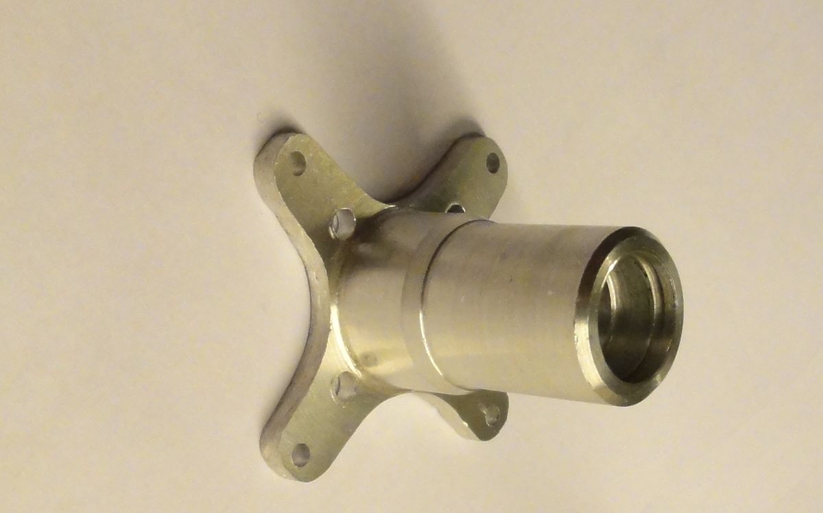

Łoże przedłużające wał - "ręczne frezowanie" ;)

Wręga silnikowa:
300.JPG [ 60.34 KiB | Przeglądany 13351 razy ]

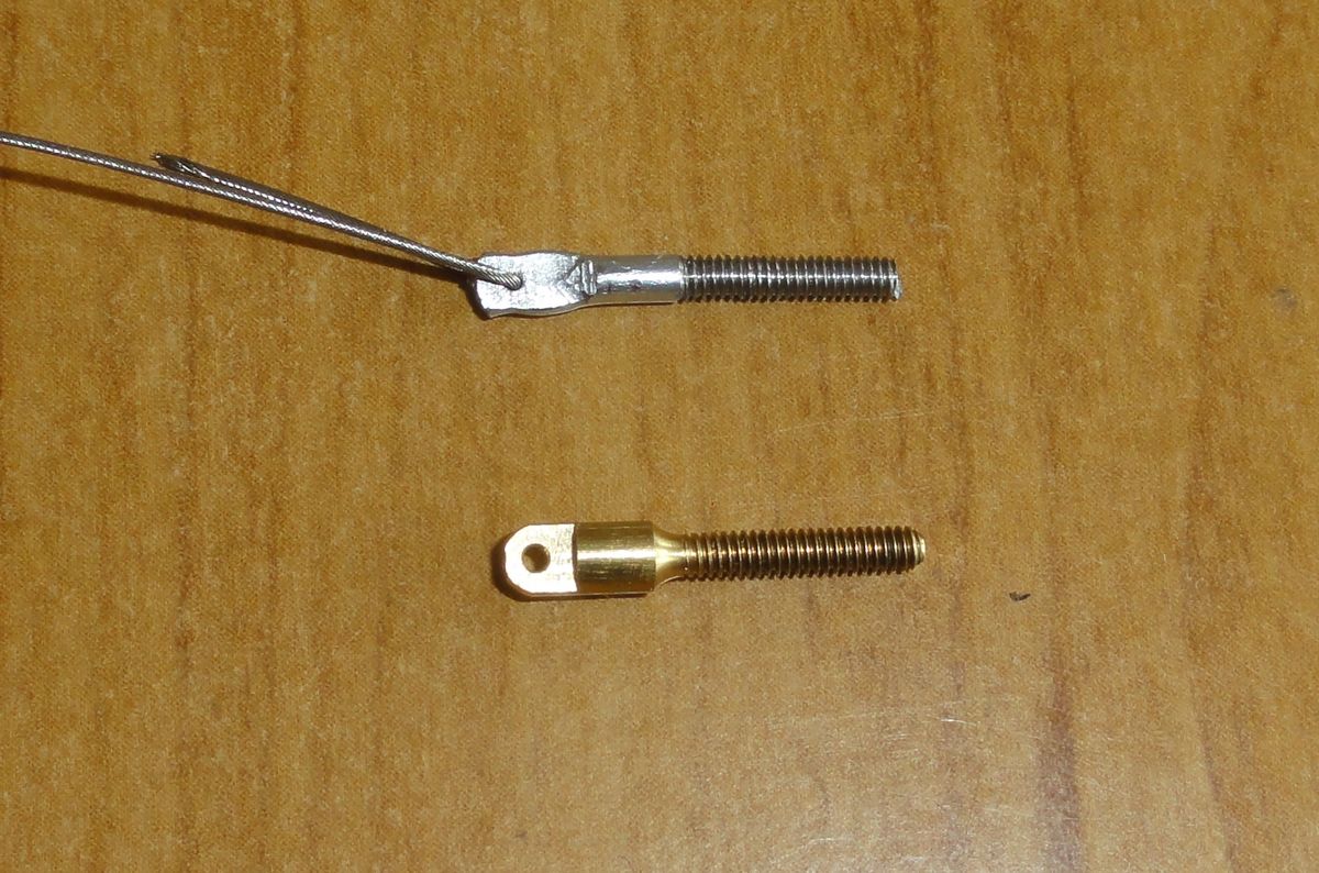

Po wklejeniu półek i zamocowaniu serw, przyszedł czas na napęd pull - pull. Układ mam podobny jak na tym zdjęciu. Powoduje to, że przesunięcie linek w kierunku osi podłużnej jest większe niż na zewnątrz. I tak muszę zrobić przepusty na linki, ale myślę że lepiej byłoby punkty zaczepienia dać prostopadle w osi obrotu...
Miałem tylko dwa małe elementy do zaczepienia linek, wykonałem więc własne z drutu aluminiowego:
302.JPG [ 183.97 KiB | Przeglądany 13287 razy ]
Więcej nie kupię "fabrycznych" :lol:
