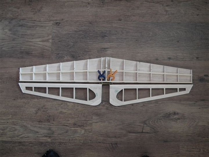

Statecznik i stery wysokości prawie gotowe , pomału trzeba sie brać za poskładanie tego do kupy :)

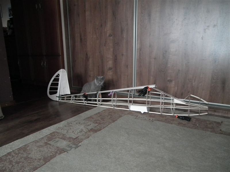

Prace pomału posuwają się do przodu stateczniki i stery są zrobione zostało je tylko doszlifować , zaczełem też oklejać kadłub . Mam nawet chętnego do oblotu który narazie przygląda się czy wszystko jest zrobione jak należy :D

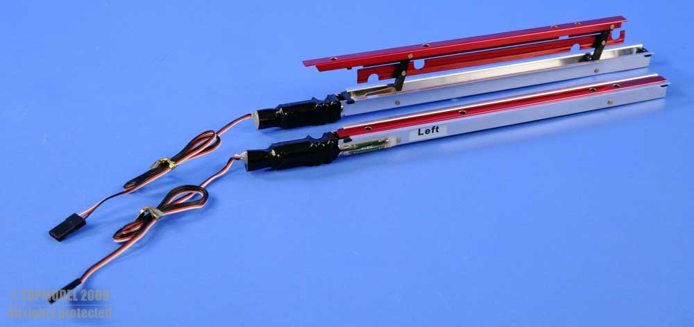

Panowie potrzebuje waszej opini , przymierzam się do kupna hamulców do Muszki i tu dylemat które :
te napędzane serwem ( zwykłe ) czy te elektryczne ?
