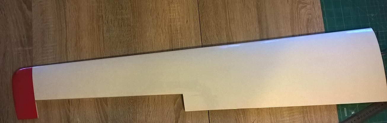

Jedno skrzydełko już prawie gotowe :)

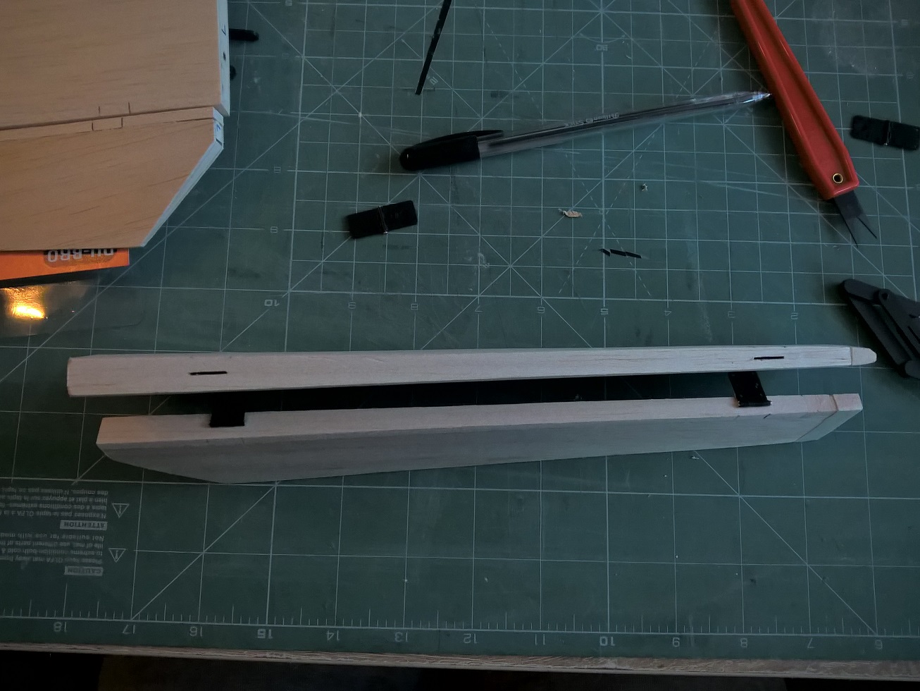

Zrobiłem zawiasy:
WP_20170106_14_36_24_Pro.jpg [ 346.31 KiB | Przeglądany 12610 razy ]
Jeszcze nigdy mi to tak szybko i dobrze nie poszło jak dziś.
