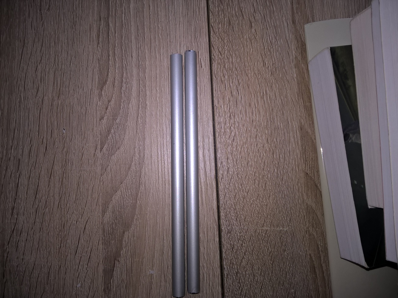

Zrobiłem nowe bagnety, tym razem wybór padł na rurkę alu, miałem akurat pod ręką. :lol:
Rozmiar pasuje, ścianka 1mm grubości.
W porównaniu do poprzednich węglowych są one łącznie o 15 gram cięższe.
WP_20160514_18_57_03_Pro_40.jpg [ 567.3 KiB | Przeglądany 16352 razy ]

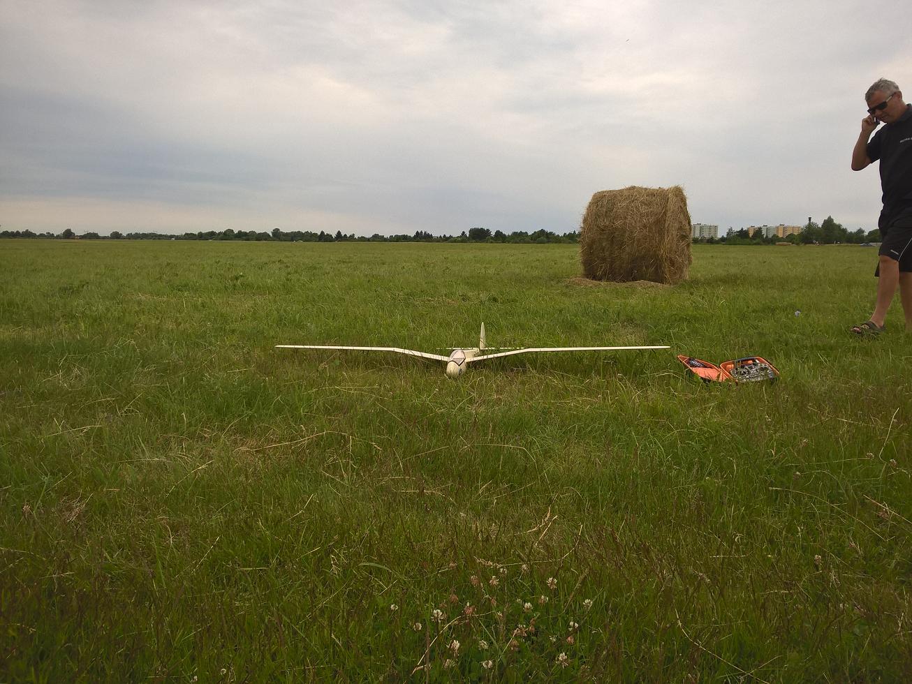

A wracając do oblotu. Szczerze mówiąc nie liczyłem na znaczącą poprawę... i tak też było, dziś sprawdzaliśmy Orlika po naprawie.
WP_20160613_11_23_53_Pro_40.jpg [ 270.44 KiB | Przeglądany 16271 razy ]
WP_20160613_11_24_05_Pro_40.jpg [ 296.71 KiB | Przeglądany 16271 razy ]
Nie wiedziałem czego się spodziewać.
Ogólnie było lepiej ale nie idealnie. Wykonaliśmy kila startów, najpierw milo, potem ja .
Start dalej jest bardzo trudny, przy każdym holu model uciekał mi w lewo.
