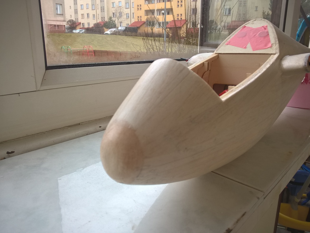

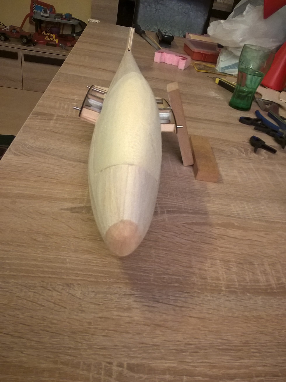

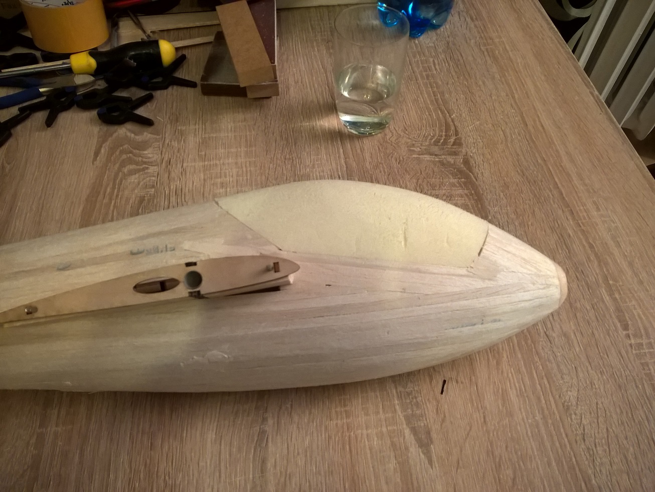

Poprawiłem trochę kopyto owiewki, jest lepiej :)
Dziś też przeszlifowałem wstępnie kadłub na razie tylko papierem 100-tką.
Szlifowało się bardzo dobrze, jest z czego zbierać, dzięki temu, że listewki są wąskie, szybko się zaokrąglają.
Całość wygląda bardzo dobrze.

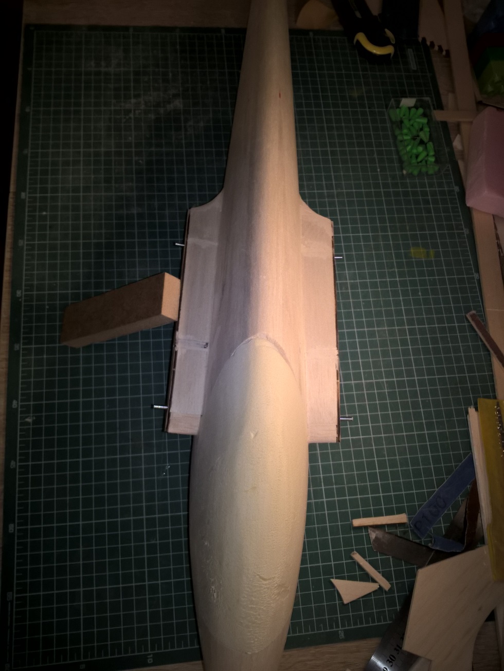

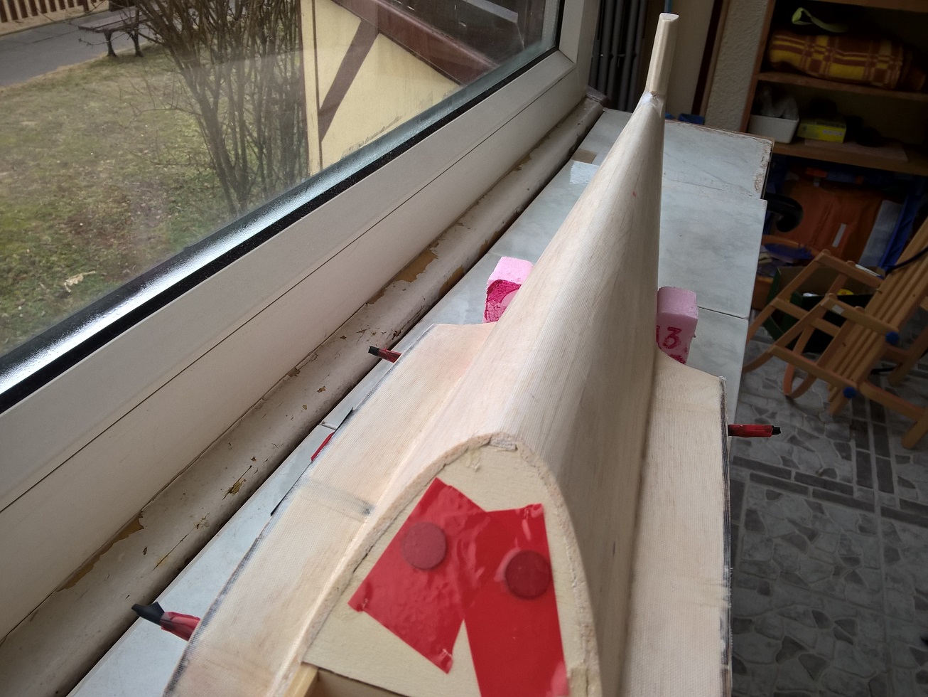

Szlifowania ciąg dalszy.
Zabudowałem centropłat, uzupełniłem ubytki szpachlówką do balsy.
Przeszlifowałem ponownie 100, oraz 150.

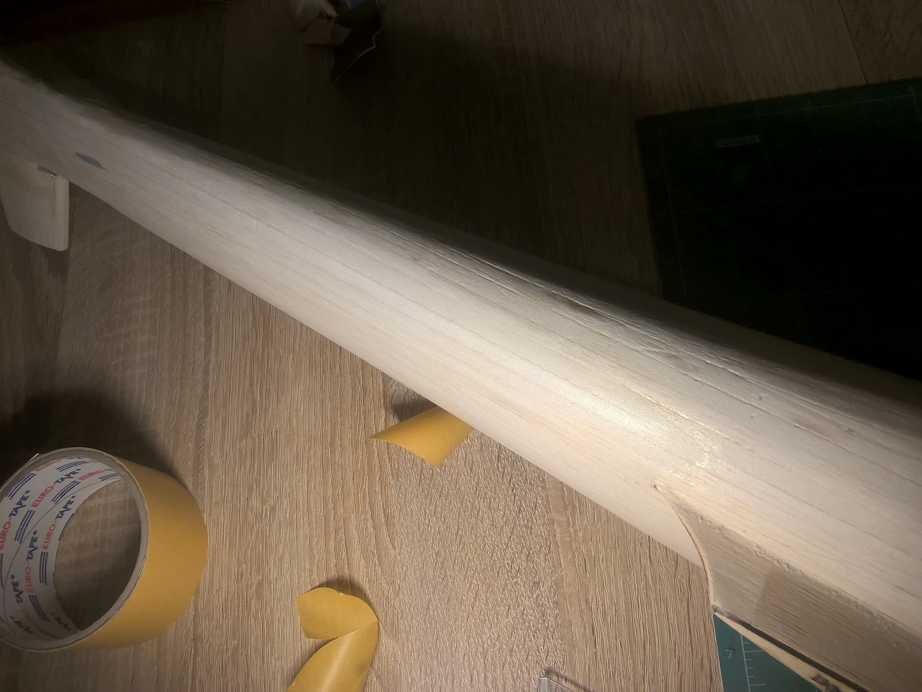

Wydawało mi się, że kadłub wygląda już całkiem nieźle.
Wczoraj dostał warstwę podkładową Eze-Kote. Od słowa do słowa, także i dla testu prze laminowałem grzbiet Orlika.
Tkanina 48 gram/m2, praca z Eze-Kote to czysta przyjemność.

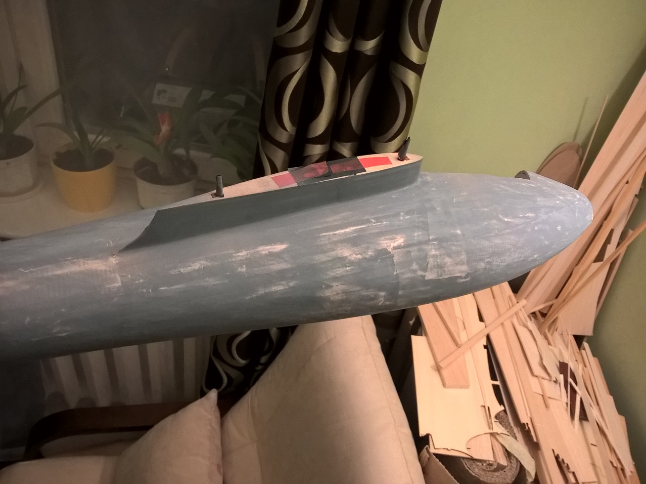

Niestety, jak można było się spodziewać, ta pierwsza warstwa Eze-Kote ukazała prawdziwe oblicze kadłuba.
Generalnie widać to na zdjęciach... Prawda jest taka, że jak już wydaje Ci się, że jest ok, to trzeba zmniejszyć gramaturę papieru i szlifować dalej :lol: :lol:
Okolice dziobu są powiedzmy 'wyrobione'
WP_20160201_20_04_22_Pro_40.jpg [ 312.13 KiB | Przeglądany 10429 razy ]
Ogon jeszcze sporo zabawy.
WP_20160201_20_04_34_Pro_40.jpg [ 383.67 KiB | Przeglądany 10429 razy ]
I znów widok na dziób.
WP_20160201_20_04_43_Pro_40.jpg [ 424.73 KiB | Przeglądany 10429 razy ]

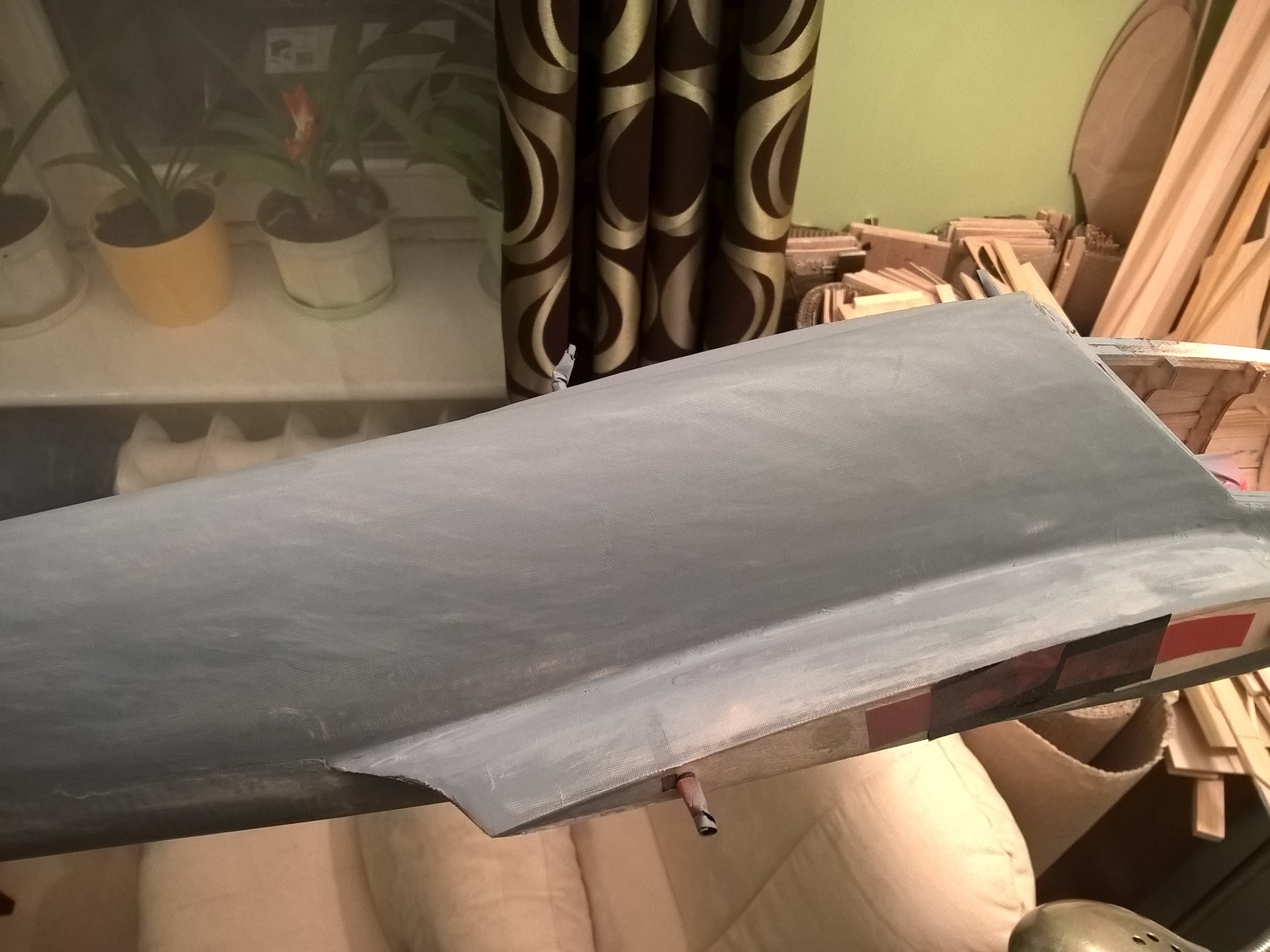

Edit:
Prysnąłem 1K Primer Filler, i przeszlifowałem na mokro 800.

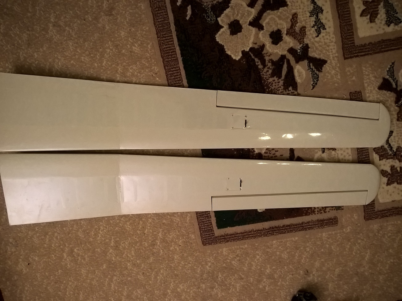

Skrzydła przygotowałem do oklejania, zamontowane są serwa, krawędź lotki zagruntowana żywicą.
Zawias będzie z silikonu.
Jedno skrzydło otrzymało folię, nawet wyszło :)
WP_20160227_19_51_29_Pro_40.jpg [ 327.5 KiB | Przeglądany 10346 razy ]
WP_20160227_19_51_48_Pro_40.jpg [ 301.37 KiB | Przeglądany 10346 razy ]

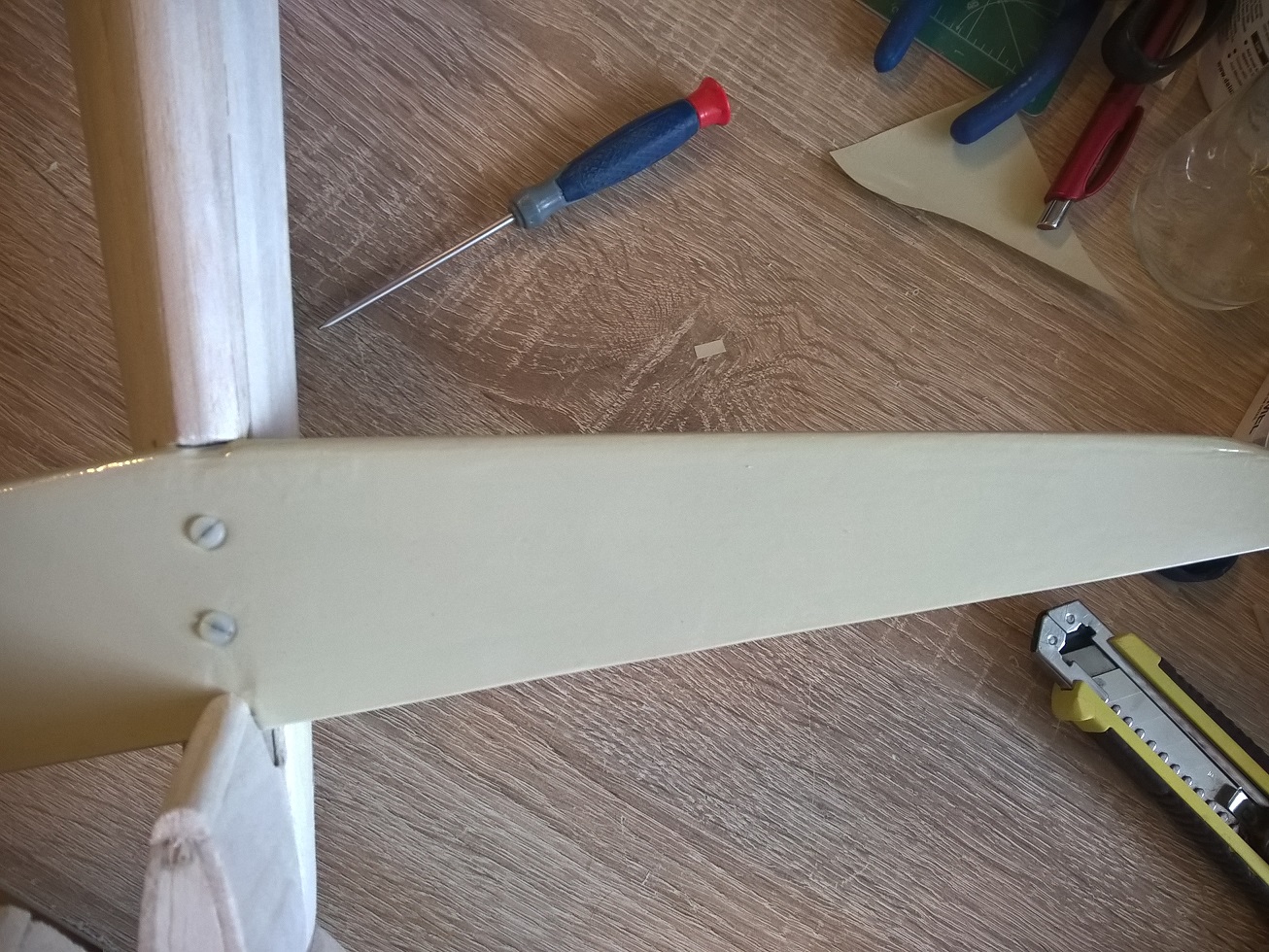

Skrzydła gotowe, prawie gotowe ;) jeszcze orczyki i popychacze.
WP_20160229_17_48_24_Pro_40.jpg [ 434.26 KiB | Przeglądany 10293 razy ]
