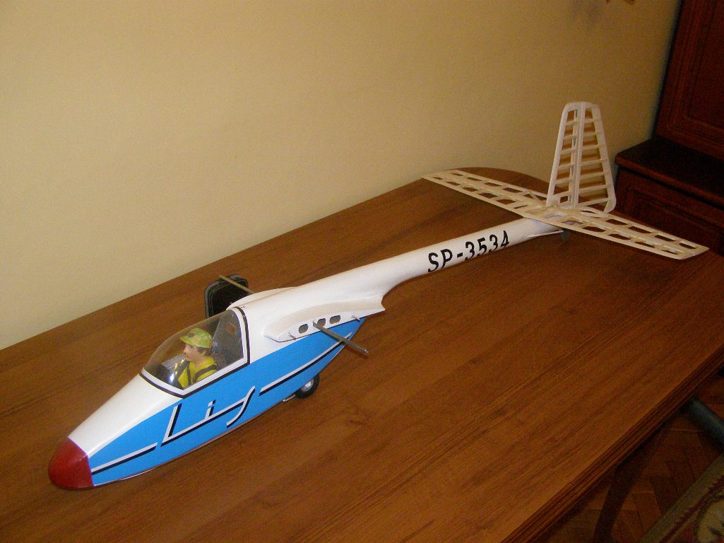

Budowa „Lisa” trwa.Belka ogonowa została pokryta balsą i wzmocniona szyfonem na lakier ;) . Powstaje zupełnie inny model o zmienionym wyglądzie (zdecydowałem się jednak dać mu barwy z kolorem niebieskim, w tym przypadku szybowiec z Gliwic), wymiarach i profilu skrzydeł. Lis II dostanie skrzydła od „Muchy ter” dzięki uprzejmości „milo” ;) . W tej chwili przystępuję do ich montażu :) .
