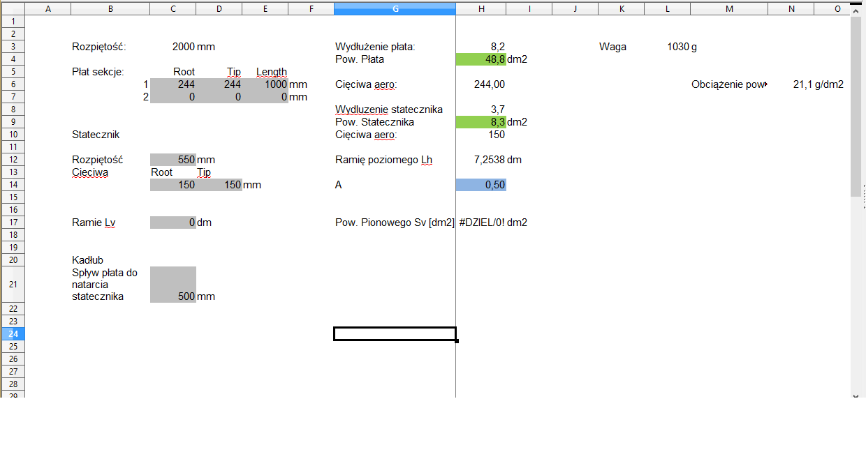

Oraz arkusz obliczeń :?
Bez tytułu.png [ 28.83 KiB | Przeglądany 23141 razy ]
Powiększyłem SW i takie tam, proszę o sprawdzenie.

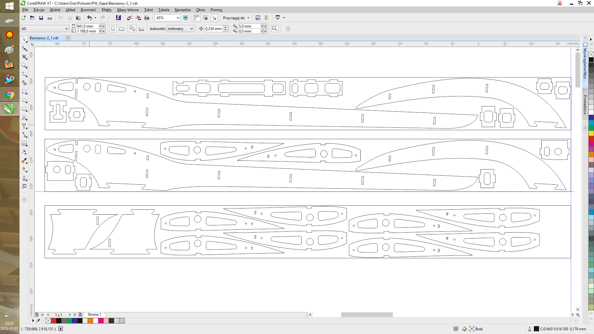

formatki.png [ 323.85 KiB | Przeglądany 22967 razy ]
Po 5 żeber na płat ma zmienną wysokość otworu na pochwę bagnetu dlatego umieszczam je na formatkach. Pozostałe wykonam metodą "w bloku" :!:
Pozdrawiam Adam

Czy żebra nr 1 i 5 nie powinny być ze sklejki?
Moim zdaniem, te otwory na bagnet po kilku lotach się wyrobią i będą tam luzy.
Dodatkowo, na pewno przewidujesz jakieś kołki ustalające pozycję płata.
Przy jakimkolwiek nie idealnym lądowaniu otwory balsowe wyrobią się lub jeśli skrzydło się poruszy zrobią się nowe.
Kadłub rozważył bym z balsosklejki albo dodał podłużnice sosnową 4x4.
Rozumiem, że planujesz go pokryć tkaniną i laminować?
 Tytuł: Re: ULS-PW
Post: 8 lis 2015, o 09:20
