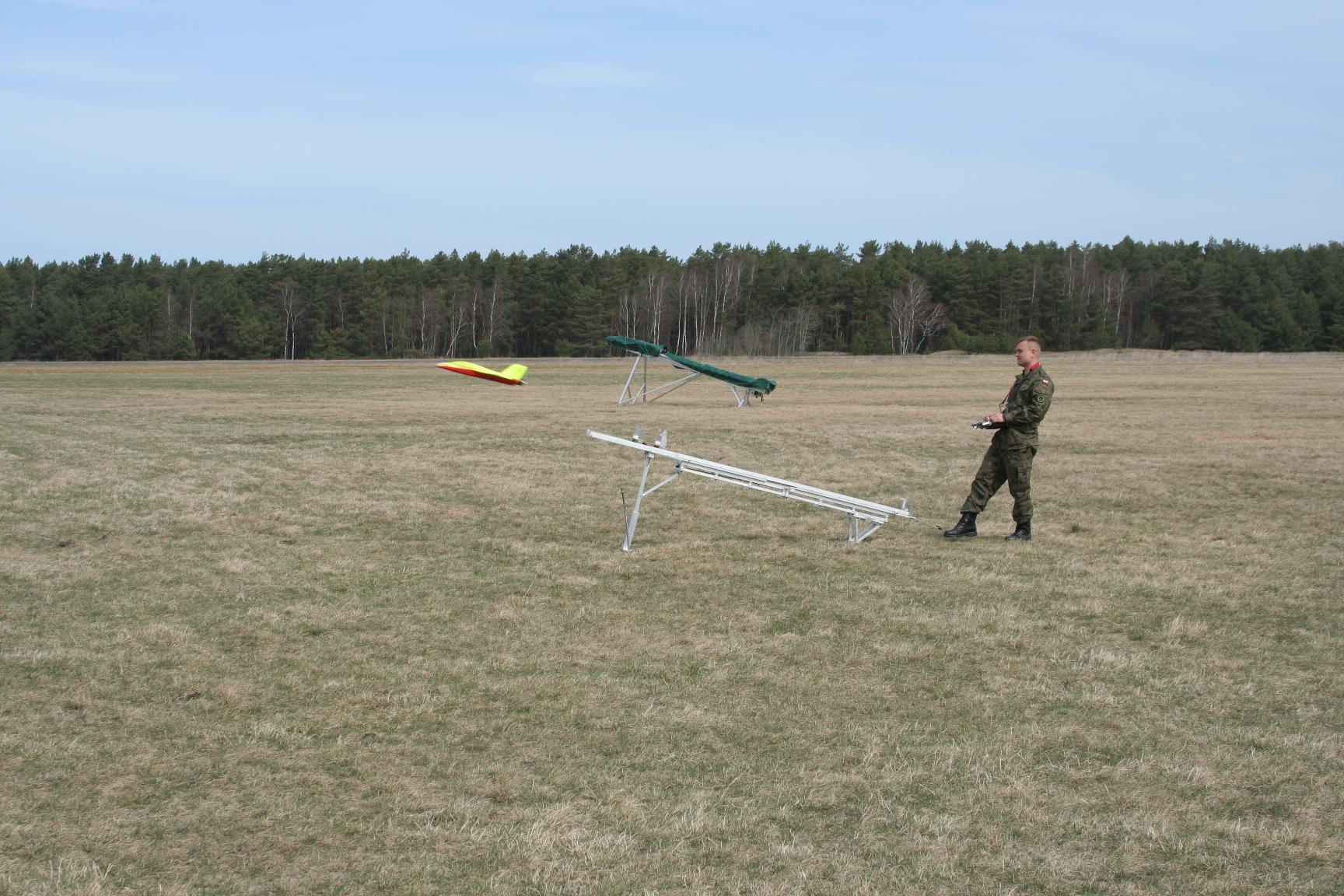

Wczoraj zrobiłem pierwsze testy. Niestety totalna klapa. Model momentalnie zwija się w korek. Wszystko dzieje się tak szybko, że nawet nie mogę złapać za aparaturę. Wygląda na to, że trzeba opracować inną procedurę startu - nie jestem w stanie wyrzucić modelu z odpowiednią prędkością. Jedyny plus taki, że konstrukcja jest pancerna i poza drobnymi wgnieceniami nic złego się nie stało. Na razie temat zawieszam - muszę dokładnie przemyśleć co by tu zrobić żeby polecieć.

Start z gumy ?

Najlepiej do startu dobrze byłoby zastosować podobną wyrzutnię. Sprawdzone w przypadku Fun jetów. Każdy start udany :) .
