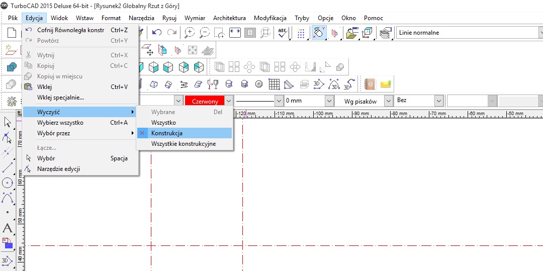

Co jeszcze możemy zrobić z "konstrukcyjnymi"? Możemy je usuwać. Albo pojedynczo (wybierając po wskazaniu pojedyncze linie) albo wszystkie:
12.jpg [ 130.79 KiB | Przeglądany 26036 razy ]
