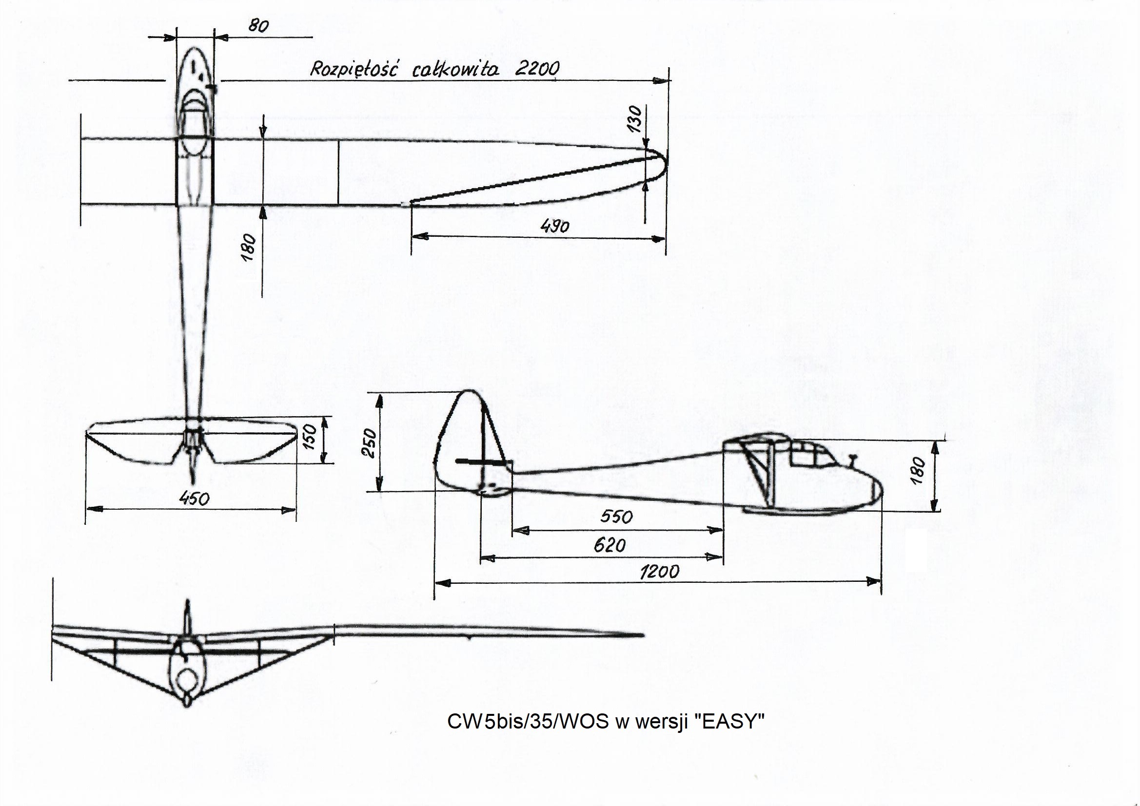

Ten szybowiec Wacława Czerwińskiego chodzi mi po głowie od dawna. Jest niezwykle urokliwy :) .
Szybowiec CW5bis/35 doczekał się ciekawej modernizacji w warsztatach Wojskowego Obozu Szybowcowego w Ustianowej Górze. Charakterystyczna rzeczą było zastosowanie nowego usterzenia poziomego. Zamieniono płytowe na ster ze statecznikiem. Zmieniono jeszcze parę innych rzeczy łącznie z malowaniem i polerowaniem całego szybowca. Otrzymał oznaczenie WOS-37 "Splett" (SP-994). Pierwszy lot odbył się w 1937 roku. Zbudowano drugą kopię (WOS-2) i zarejestrowano SP-842. W sierpniu tego samego roku (1937) WOS wziął udział w 5 Mistrzostwach Polski w Inowrocławiu, a rok później na 6 Mistrzostwach Polski w Masłowie (Kielce).
Nie wiem co z tego wyjdzie, ale powoli go rozrysowuję. Tak, dla siebie samego. Minus taki, że ma krótki dziób :( . Trzeba będzie nosek zrobić z ołowiu :lol: . Tutaj chcę odejść od klasycznej konstrukcji i spróbuję dużo elementów wykonać ze styroduru i depronu. Taki eksperyment ;) .
WOS_Splett.jpg [ 37.35 KiB | Przeglądany 18221 razy ]
WOS-1.jpg [ 509.8 KiB | Przeglądany 18221 razy ]

Dzięki Stefan za wzór tego pięknego malowania. Tak też uczynię :D . Zastanawiam się, czy nie zwiększyć cięciwy do 190 mm. Trochę wąskie będą te skrzydła przy 180 mm. Profil dałbym jakiś na termikę. Do przemyślenia.

Moim zdaniem, to zależy jaką wagę planujesz.
Pozwoliłem sobie wrzucić wymiary w mój arkusz, skrzydło w zasadzie przyjąłem (tak wygląda na rysunku) jako dwie sekcje.
Prostokąt i trapez od rozpoczęcia lotki.
1.png [ 117.63 KiB | Przeglądany 18131 razy ]
Jeśli nie przekroczysz 1400 gram do lotu, obciążenie powierzchni jest poniżej 40g/dm2.
Więc jest szansa na w miarę spokojny lot. Bazując na innych Easy, tak to mniej więcej wyglądało.
Brakuje mi w tym wszystkim cięciwy poziomego na końcówce.
Przyjąłem 60mm tak na oko...
Na tych ustawieniach widać dość spore A, można się pokusić o zmniejszenie poziomego, wpłynie to pewnie pozytywnie na końcową wagę do lotu.
Tu moja propozycja
2.png [ 137.03 KiB | Przeglądany 18131 razy ]

Dziękuję Tomek za te obliczenia :D . Przystaję do Twojej propozycji ;) .
Nastawiam się na termiczne wożenie po niebie. Warto więc zadbać o wagę. Postaram się tego pilnować :lol: .

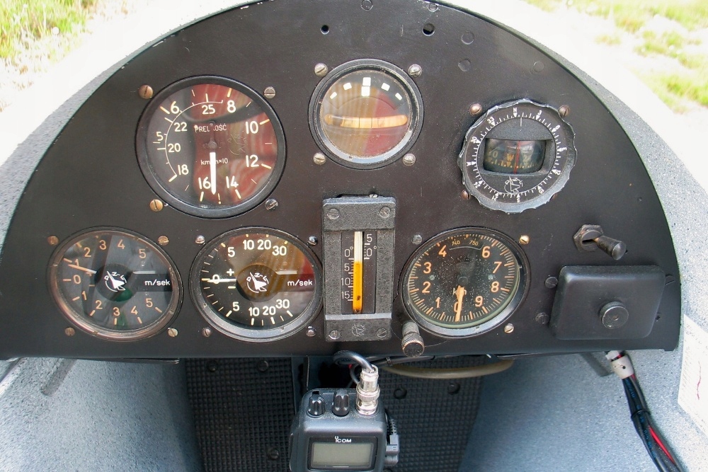

Jakie przyrządy były w tych przedwojennych szybowcach? Będę tradycyjnie robił kabinkę i zastanawiam się co tam wstawić . Może dać takie na bogato, jak ma Mucha 100?
