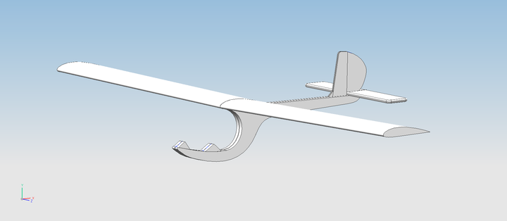

Kilka godzin szkicowania i mam taką bryłkę
model1.png [ 22.87 KiB | Przeglądany 23139 razy ]
model2.png [ 9.56 KiB | Przeglądany 23139 razy ]

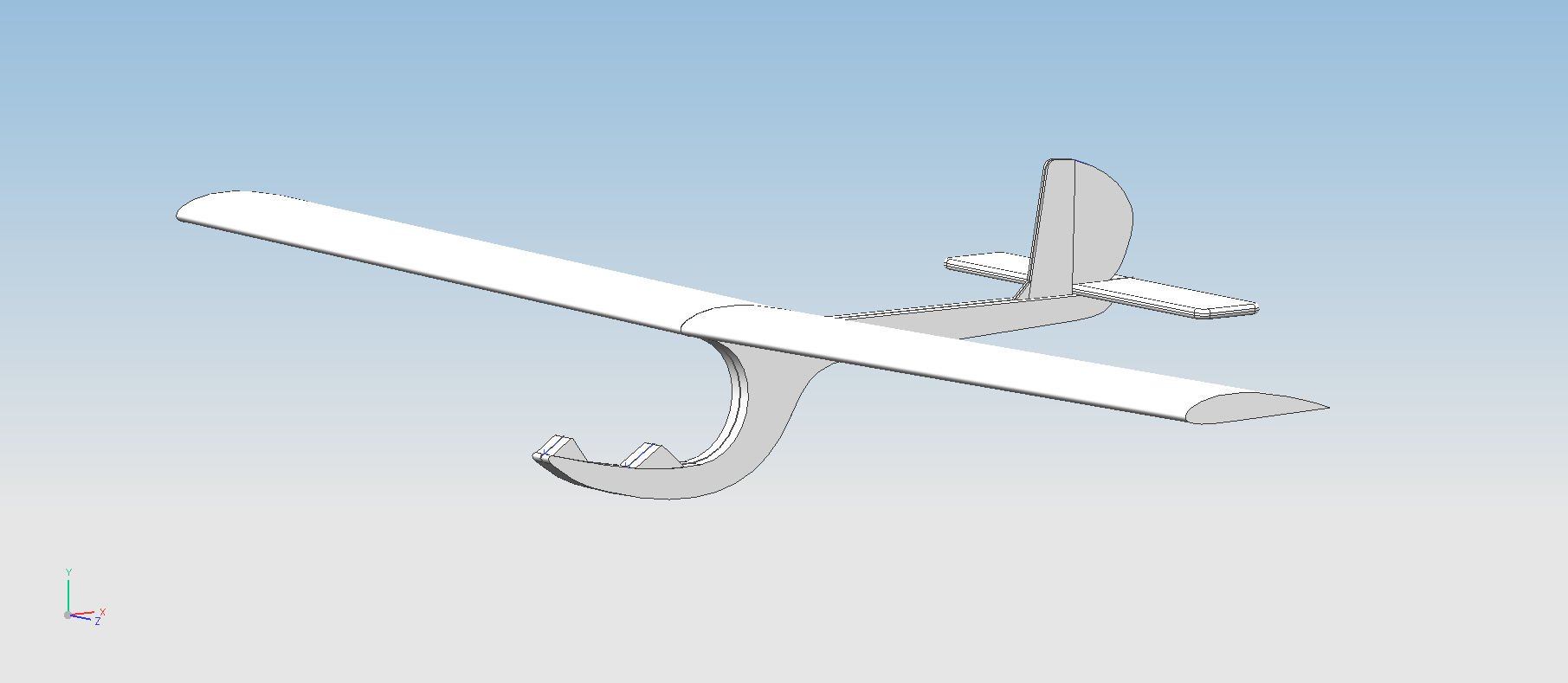

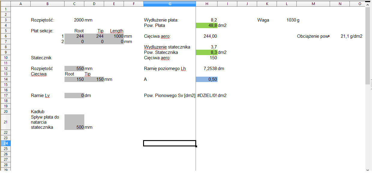

Oraz arkusz obliczeń :?
Bez tytułu.png [ 28.83 KiB | Przeglądany 23139 razy ]
Powiększyłem SW i takie tam, proszę o sprawdzenie.

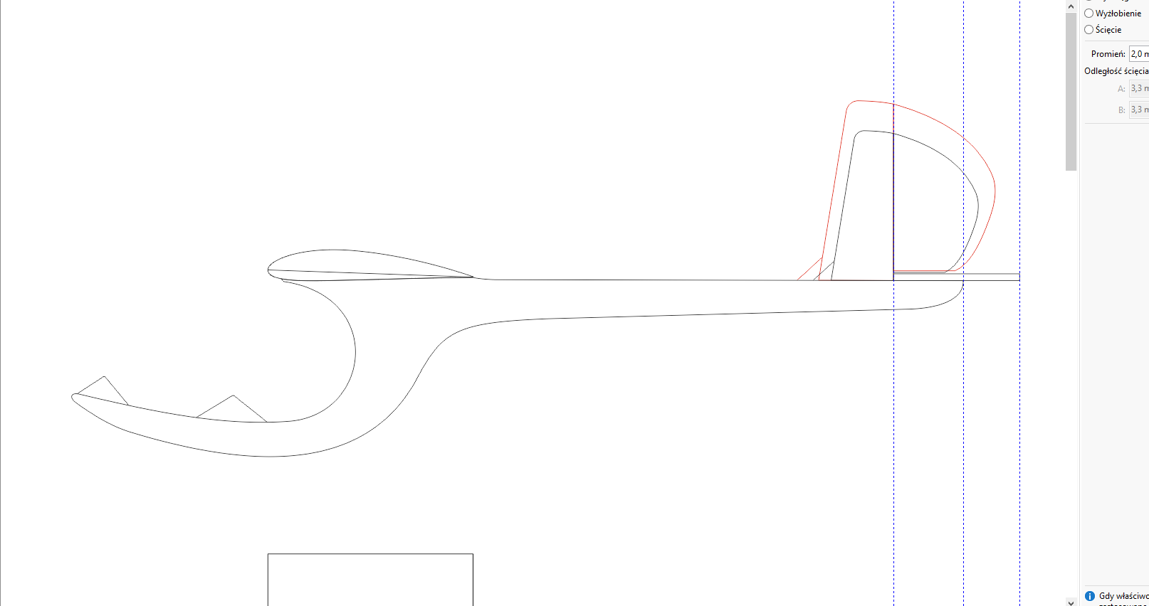

EDYCJA:
Powiększyłem pionowy o 20%
bok.png [ 47.45 KiB | Przeglądany 23123 razy ]

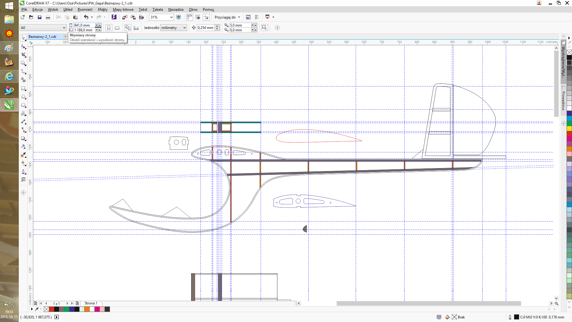

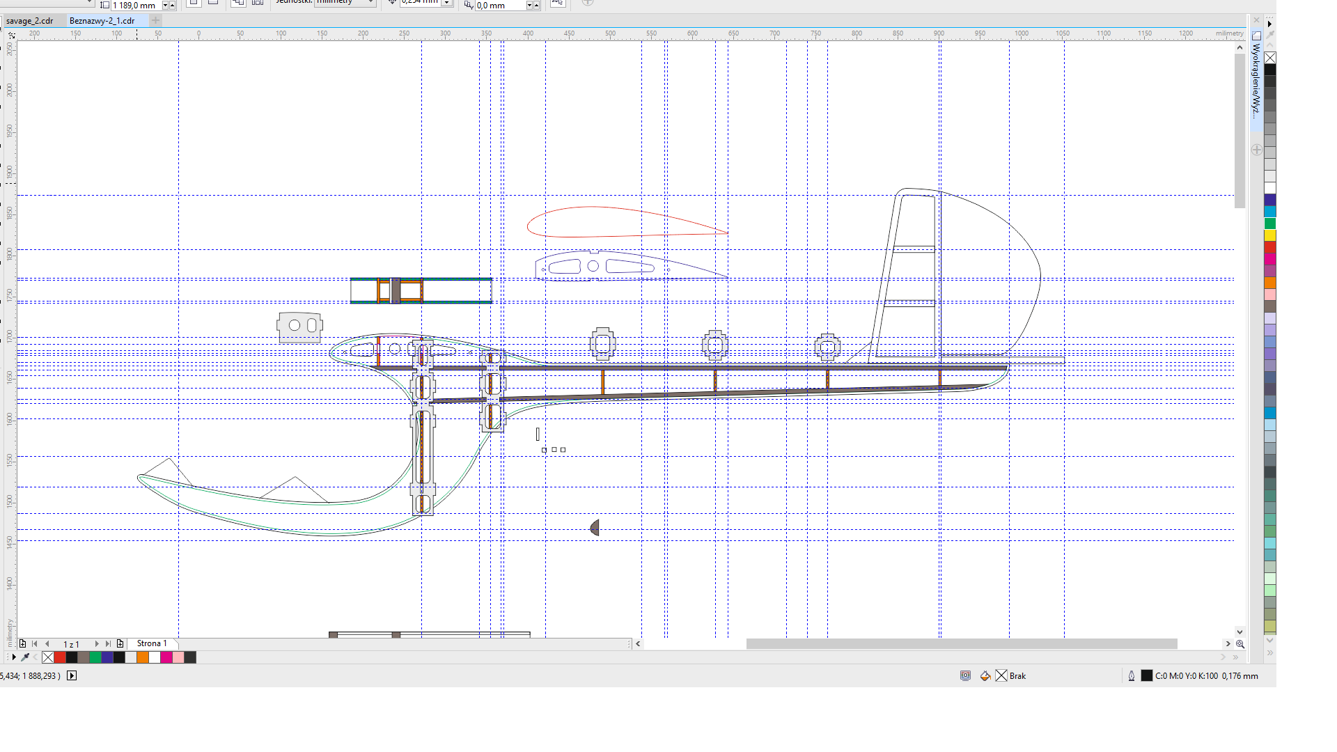

Próbuje rozrysować kadłub, jego wręgi i mocowanie płata
Bez tytułu1.png [ 258.33 KiB | Przeglądany 23095 razy ]
Pozdrawiam Adam

Jakieś tam małe kroczki do przodu
Bez tytułu4.png [ 123.01 KiB | Przeglądany 23017 razy ]
Co do zmiany profilu wspomniałem, że będę kombinował nad dwoma płatami. Jeden na oryginalnym drugi zrobię na jakimś SD-ku.
Skrzydło dzielone na bagnecie z alu dlatego tak sobie komplikuję mocowanie do kadłuba.
Zastrzały planuję jak w oryginale używane też jako hamulce aerodynamiczne.
Pozdrawiam Adam

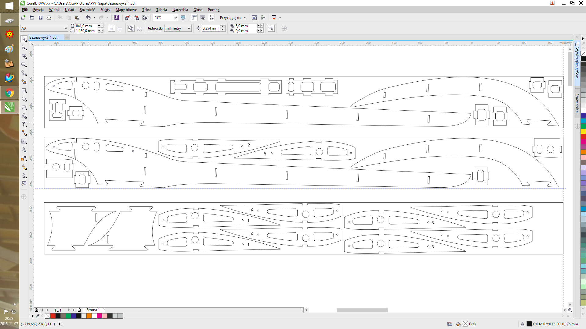

Kadłub zamknąłem w trzech deskach balsy 3 mm dojdzie jeszcze jej trochę na zamknięcia kadłuba itp.
Bagnet na rurze dural 12mm
formatki.png [ 323.85 KiB | Przeglądany 22965 razy ]
Po 5 żeber na płat ma zmienną wysokość otworu na pochwę bagnetu dlatego umieszczam je na formatkach. Pozostałe wykonam metodą "w bloku" :!:

Czy żebra nr 1 i 5 nie powinny być ze sklejki?
Moim zdaniem, te otwory na bagnet po kilku lotach się wyrobią i będą tam luzy.
Dodatkowo, na pewno przewidujesz jakieś kołki ustalające pozycję płata.
Przy jakimkolwiek nie idealnym lądowaniu otwory balsowe wyrobią się lub jeśli skrzydło się poruszy zrobią się nowe.
Kadłub rozważył bym z balsosklejki albo dodał podłużnice sosnową 4x4.
Rozumiem, że planujesz go pokryć tkaniną i laminować?
 Tytuł: Re: ULS-PW
Post: 8 lis 2015, o 09:20
Jeżeli już żeberka ze sklejki to 1, 3, 5. Ewentualnie sklejkowe nakładki na balsowe żeberka które łączą otwory na bagnet z dźwigarami. Rurki na kieszenie robi się genialnie prosto. Potrzebny jest rękaw szklany 15 mm, papier pakowy i pasta do podłóg-bezbarwna. No i oczywiście rura łącznika i żywica. Przyda się też taśma izolacyjna/klejąca. Zrobienie rurki to 10 minut roboty, po zaschnięciu żywicy mamy piękną rurkę z lekkim luzem wchodzącą na łącznik.

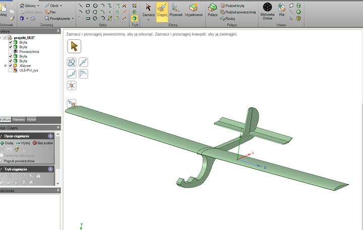

Wznawiam prace. Ponieważ straciłem praktycznie wszystko co do tej pory narysowałem zaczynam jakby od początku.
Dzisiejszy wieczór to nowa bryła w nowym programie. Takie proste rzeczy rysuje się dość szybko.

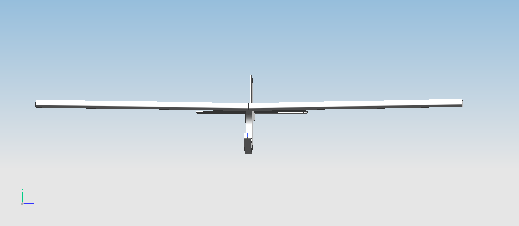

widok_ogólny DSM.png [ 100.69 KiB | Przeglądany 22231 razy ]
Założenia jak w początkowych postach czyli wymiary modelu pozostają z tym, że wyjściowo przyjmuję profil S3021
Edit:

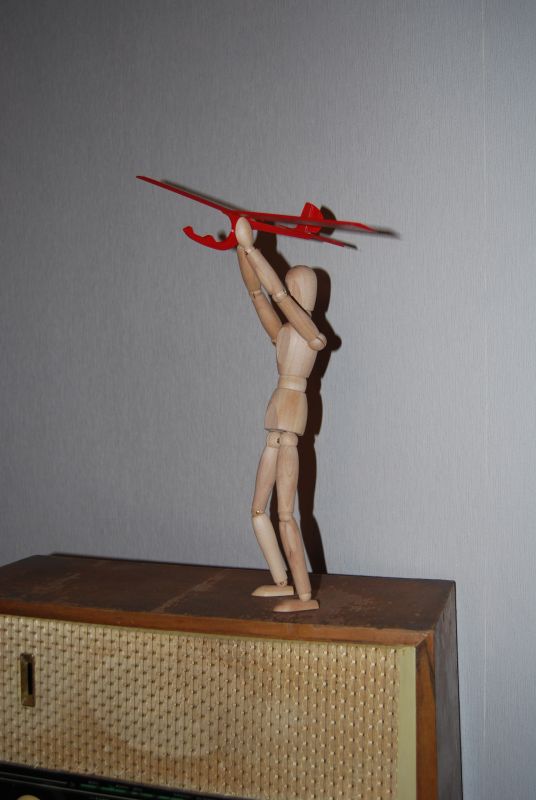

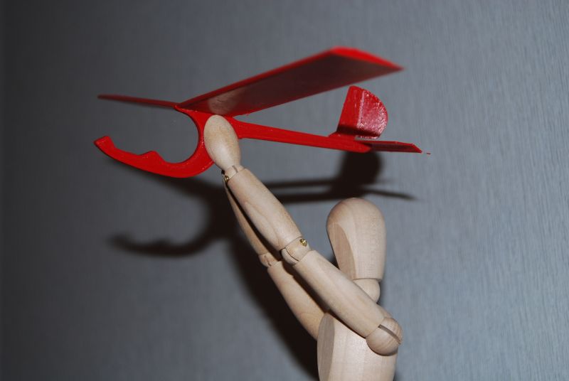

Pierwsze efekty szkicowania :lol:
DSC_0624.JPG [ 108.45 KiB | Przeglądany 22210 razy ]
DSC_0625.JPG [ 94.02 KiB | Przeglądany 22210 razy ]
Pozdrawiam Adam
