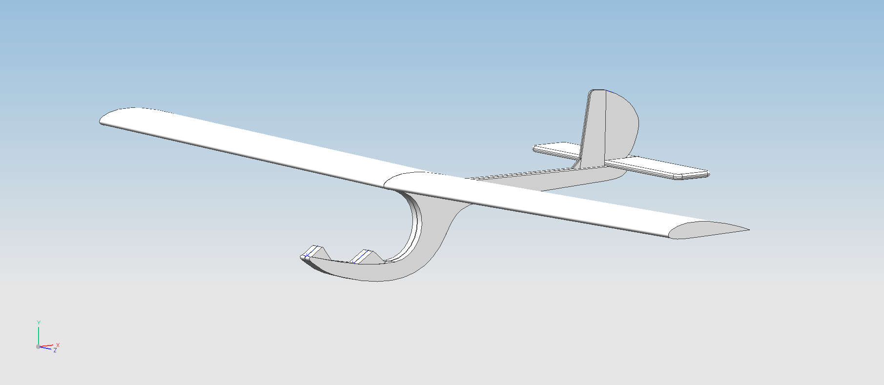

Tak się ma oryginał mój model będzie miał rozpiętość 2000mm.
Kilka godzin szkicowania i mam taką bryłkę
model1.png [ 22.87 KiB | Przeglądany 20945 razy ]
model2.png [ 9.56 KiB | Przeglądany 20945 razy ]
Oraz arkusz obliczeń :?
Bez tytułu.png [ 28.83 KiB | Przeglądany 20945 razy ]

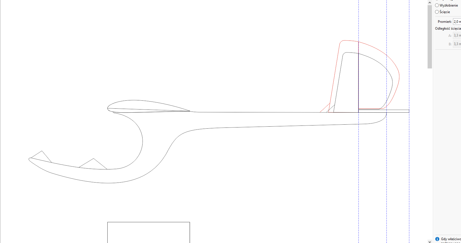

Powiększyłem SW i takie tam, proszę o sprawdzenie.
EDYCJA:
Powiększyłem pionowy o 20%
bok.png [ 47.45 KiB | Przeglądany 20929 razy ]

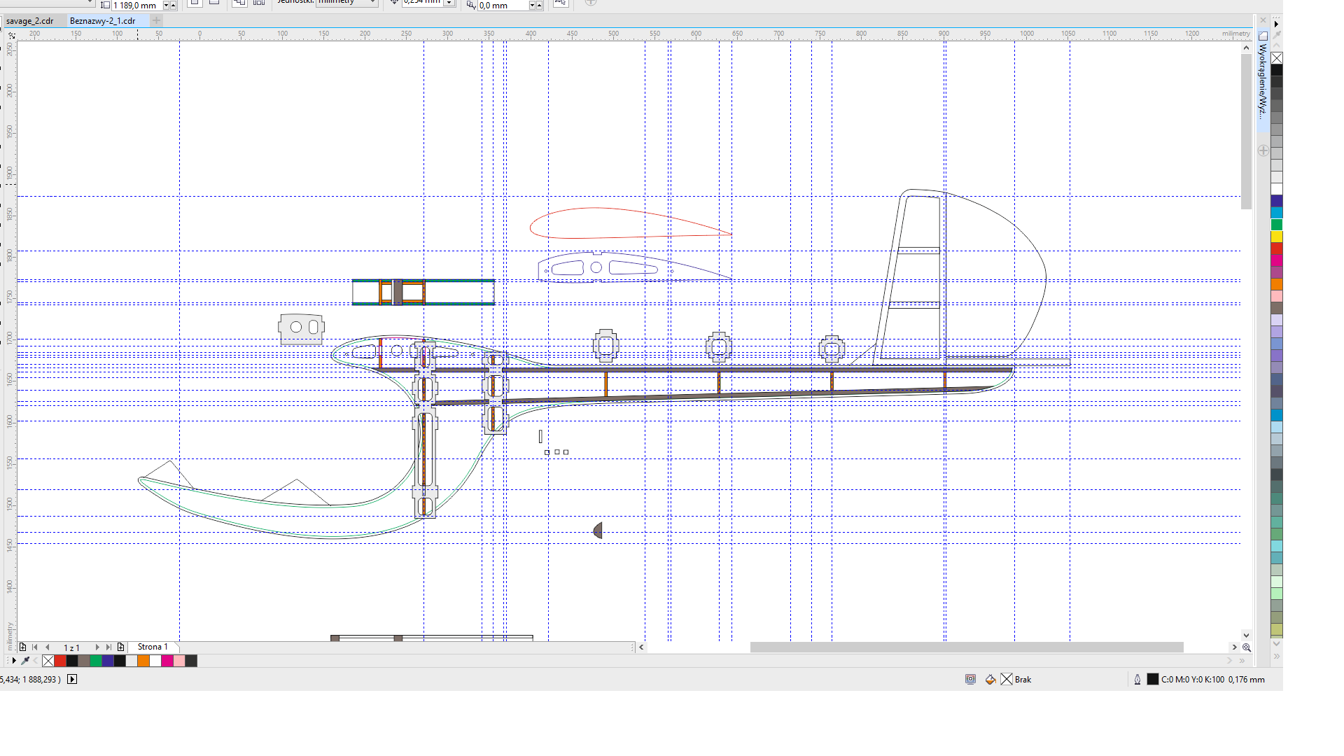

Próbuje rozrysować kadłub, jego wręgi i mocowanie płata
Bez tytułu1.png [ 258.33 KiB | Przeglądany 20901 razy ]
Pozdrawiam Adam

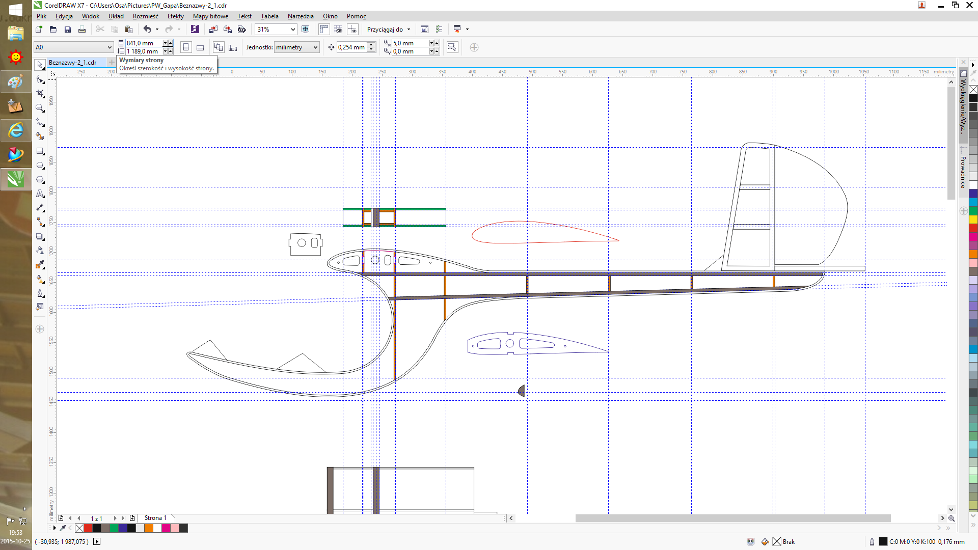

Uwaga będę rżnąć balsę jak wyzdrowieję.
Kadłub zamknąłem w trzech deskach balsy 3 mm dojdzie jeszcze jej trochę na zamknięcia kadłuba itp.
Bagnet na rurze dural 12mm
formatki.png [ 323.85 KiB | Przeglądany 20771 razy ]
Po 5 żeber na płat ma zmienną wysokość otworu na pochwę bagnetu dlatego umieszczam je na formatkach. Pozostałe wykonam metodą "w bloku" :!:
Pozdrawiam Adam
 Tytuł: Re: ULS-PW
Post: 8 lis 2015, o 07:51
Czy żebra nr 1 i 5 nie powinny być ze sklejki?
Moim zdaniem, te otwory na bagnet po kilku lotach się wyrobią i będą tam luzy.
Dodatkowo, na pewno przewidujesz jakieś kołki ustalające pozycję płata.
Przy jakimkolwiek nie idealnym lądowaniu otwory balsowe wyrobią się lub jeśli skrzydło się poruszy zrobią się nowe.
Kadłub rozważył bym z balsosklejki albo dodał podłużnice sosnową 4x4.
Rozumiem, że planujesz go pokryć tkaniną i laminować?
 Tytuł: Re: ULS-PW
Post: 8 lis 2015, o 09:20
Jeżeli już żeberka ze sklejki to 1, 3, 5. Ewentualnie sklejkowe nakładki na balsowe żeberka które łączą otwory na bagnet z dźwigarami. Rurki na kieszenie robi się genialnie prosto. Potrzebny jest rękaw szklany 15 mm, papier pakowy i pasta do podłóg-bezbarwna. No i oczywiście rura łącznika i żywica. Przyda się też taśma izolacyjna/klejąca. Zrobienie rurki to 10 minut roboty, po zaschnięciu żywicy mamy piękną rurkę z lekkim luzem wchodzącą na łącznik.

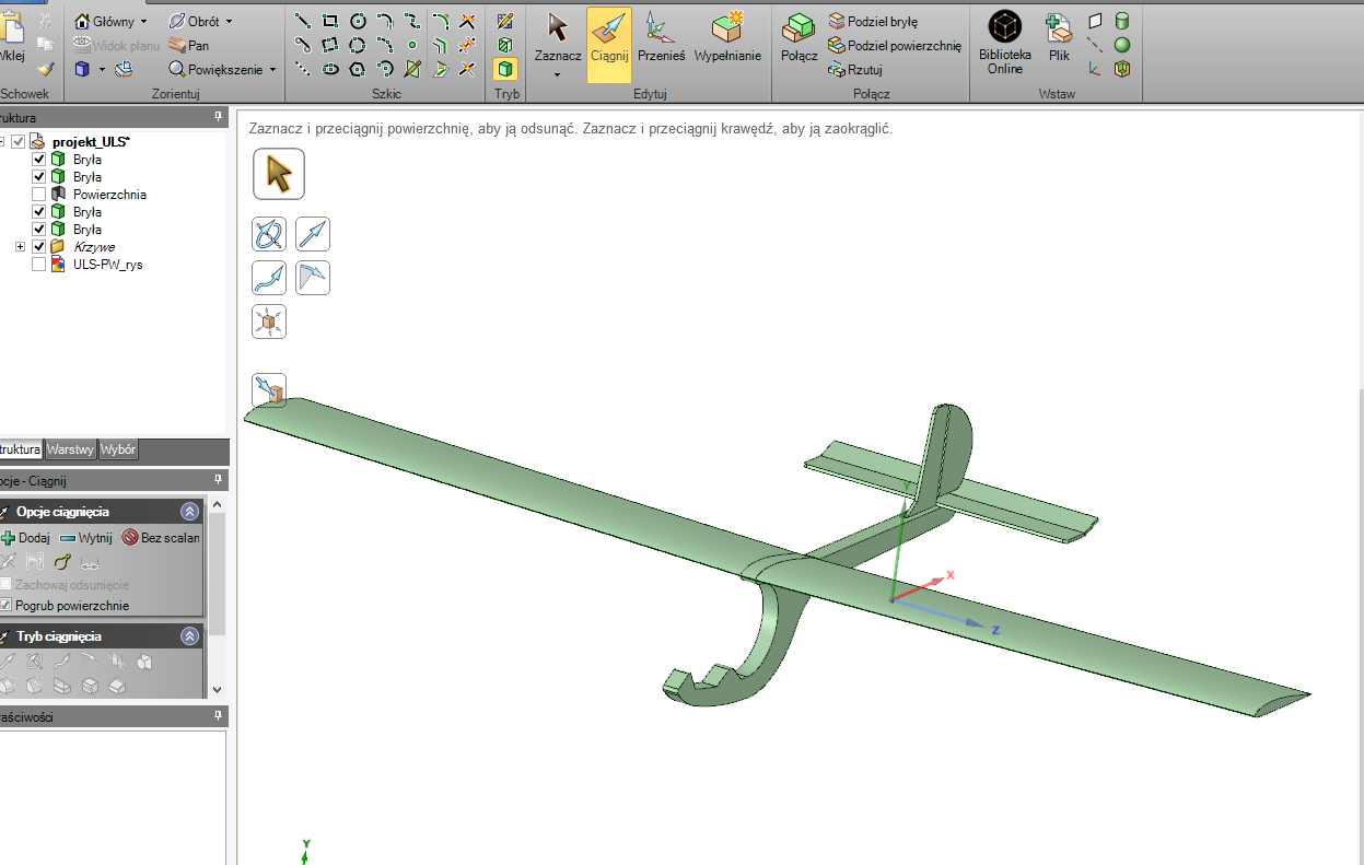

Wznawiam prace. Ponieważ straciłem praktycznie wszystko co do tej pory narysowałem zaczynam jakby od początku.
Dzisiejszy wieczór to nowa bryła w nowym programie. Takie proste rzeczy rysuje się dość szybko.
widok_ogólny DSM.png [ 100.69 KiB | Przeglądany 20037 razy ]
Założenia jak w początkowych postach czyli wymiary modelu pozostają z tym, że wyjściowo przyjmuję profil S3021

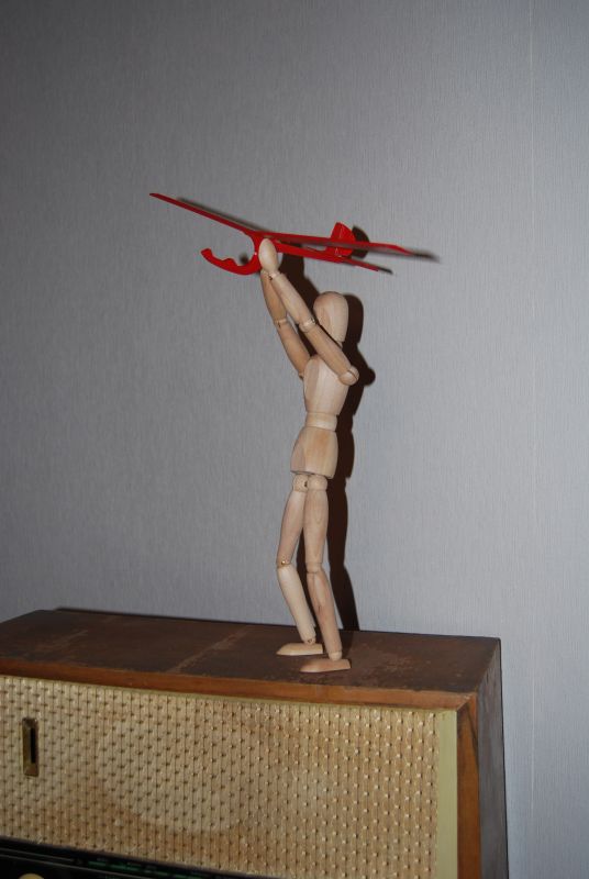

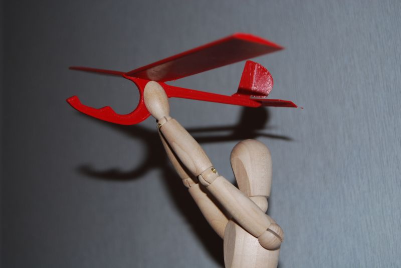

Pierwsze efekty szkicowania :lol:
DSC_0624.JPG [ 108.45 KiB | Przeglądany 20016 razy ]
DSC_0625.JPG [ 94.02 KiB | Przeglądany 20016 razy ]
Pozdrawiam Adam
