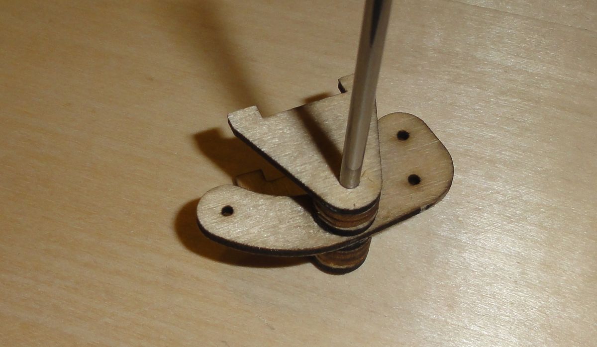

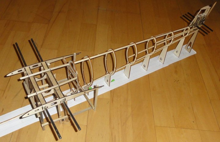

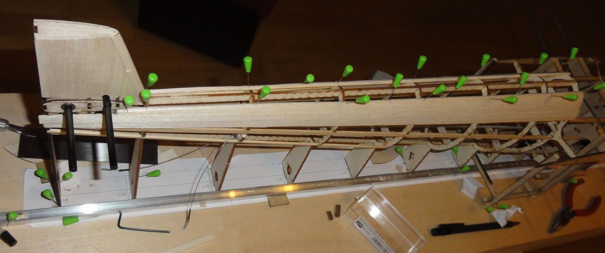

Kadłuba ciąg dalszy. Mechanizm "pływającego" statecznika poziomego:
279.JPG [ 65.91 KiB | Przeglądany 14229 razy ]
280.JPG [ 80.43 KiB | Przeglądany 14229 razy ]
281.JPG [ 96.03 KiB | Przeglądany 14229 razy ]
282.JPG [ 102.79 KiB | Przeglądany 14229 razy ]

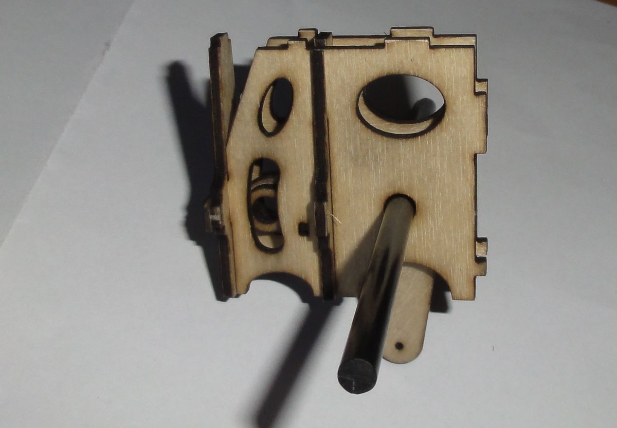

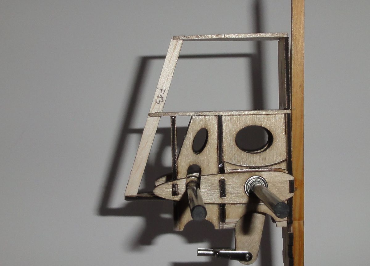

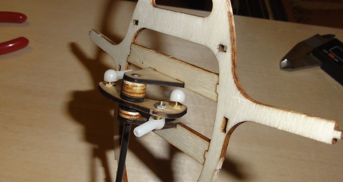

Mechanizm "pull-pull" dla steru kierunku:
283.JPG [ 34.09 KiB | Przeglądany 14229 razy ]

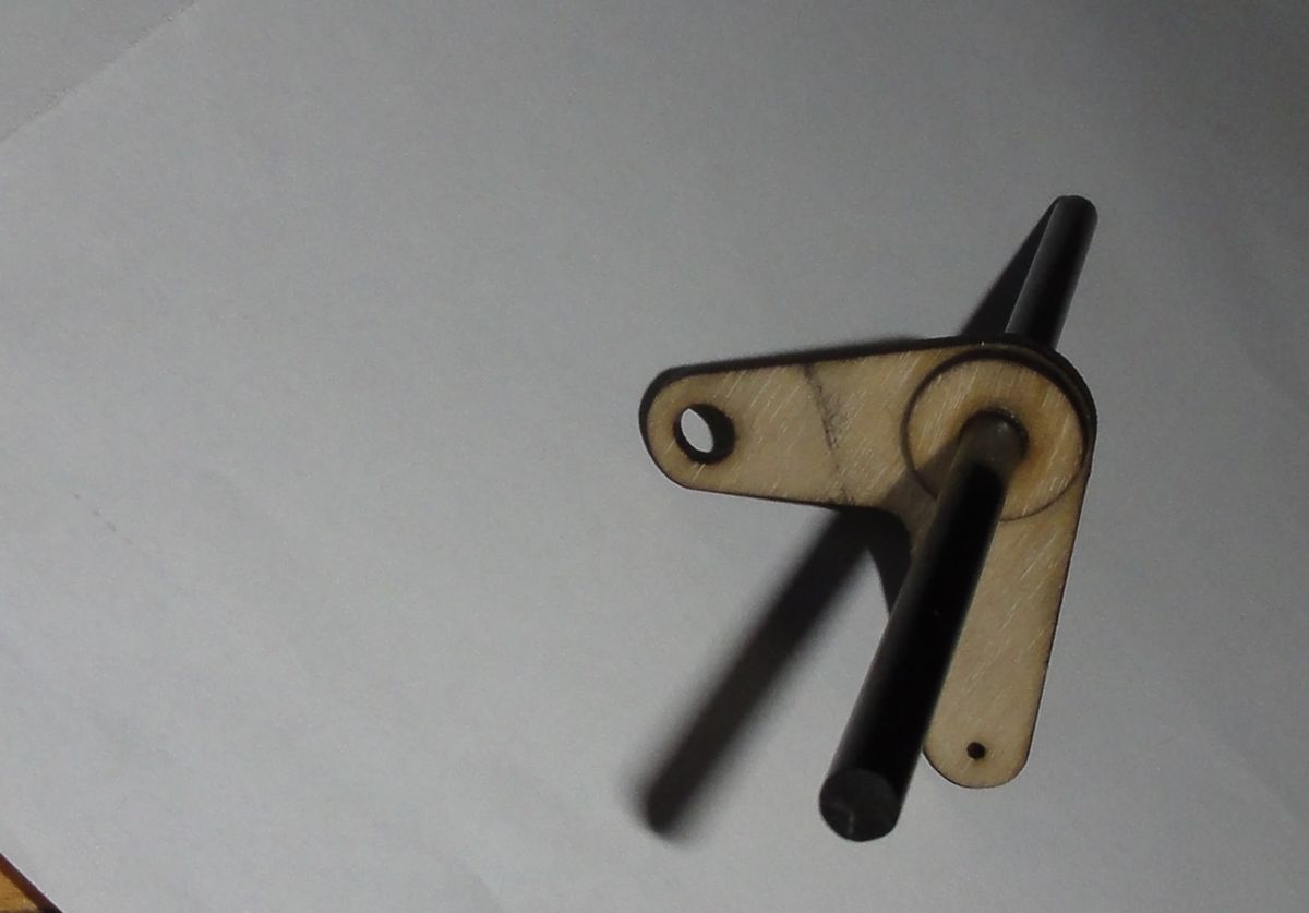

Komentarz: Oś Ø3 mm (z prowadnice lasera ze starej kieszeni CD-ROM)
284.JPG [ 107.03 KiB | Przeglądany 14229 razy ]
285.jpg [ 79.42 KiB | Przeglądany 14229 razy ]

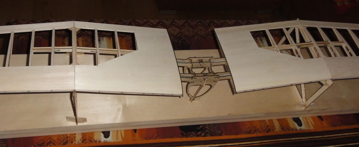

Skrzydła na podstawkach ustalających:
286.JPG [ 74 KiB | Przeglądany 14178 razy ]
Okazało się, że szerokość stopki pod wręgami jest zbyt mała aby całość stała "pewnie" i w ustalonym położeniu (zarówno przechył jak i kąt zaklinowania). Wykonałem więc konstrukcję wsporczą ze starych listewek pozyskanych z... fajerwerków ;) :

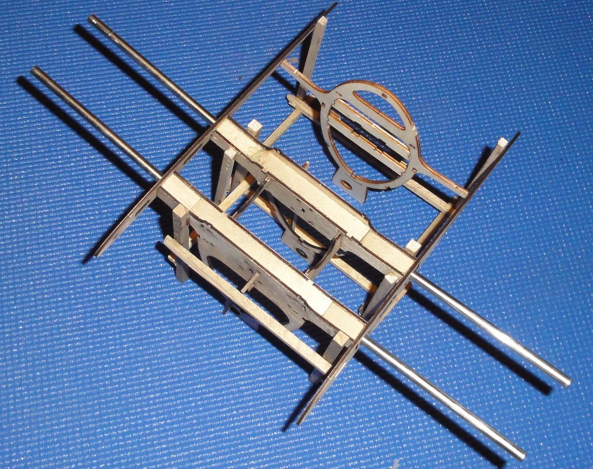

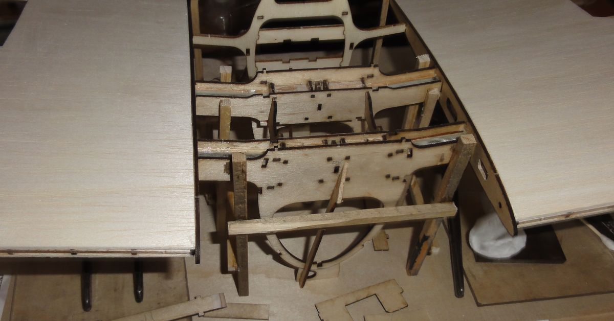

Tak prezentują się wręgi centralnej części kadłuba. Do pochew wklejone klocki na żywicę, a pasy zamknąłem klejem poliuretanowym. Wyszło to aż nadto pancerne - oczywiście kosztem masy :| :
289.JPG [ 301 KiB | Przeglądany 14178 razy ]

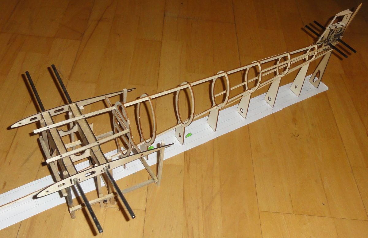

Zrobiłem przymiarkę z tylną częścią kadłuba:
290.JPG [ 126.31 KiB | Przeglądany 14178 razy ]

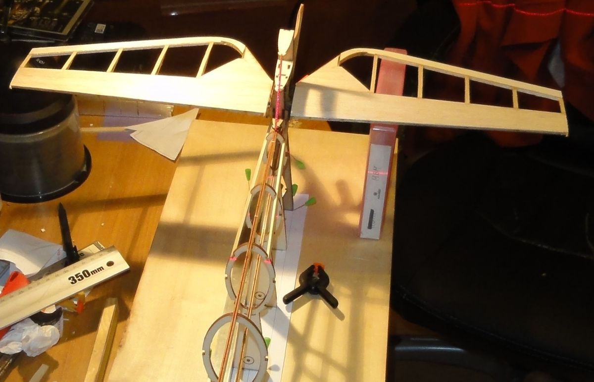

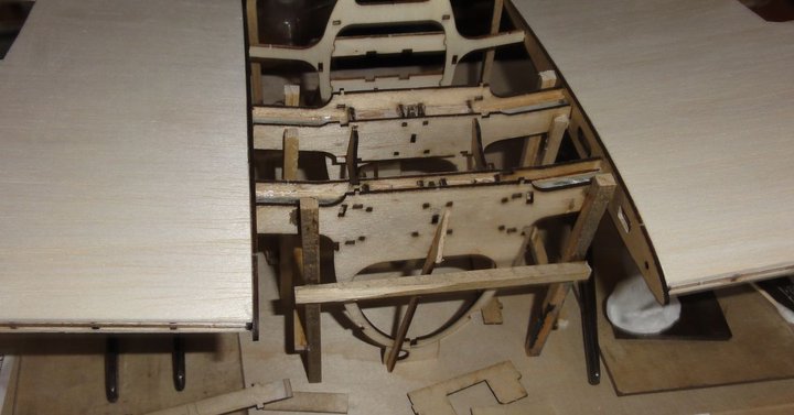

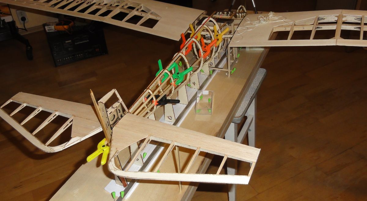

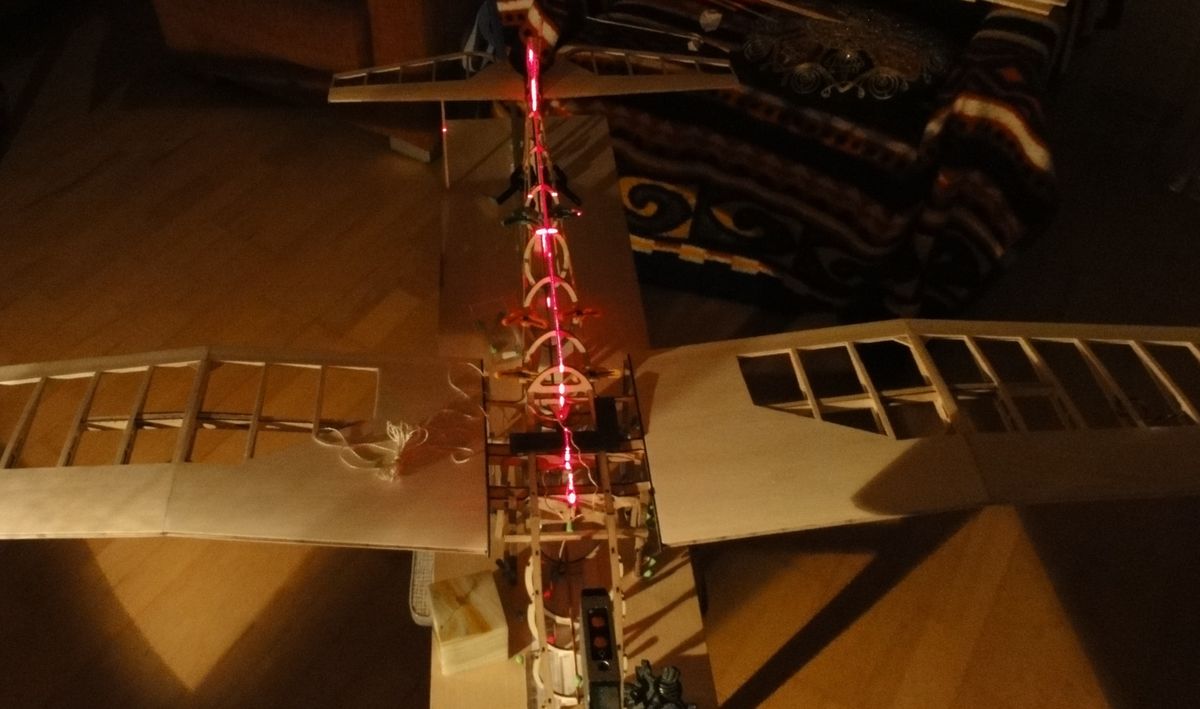

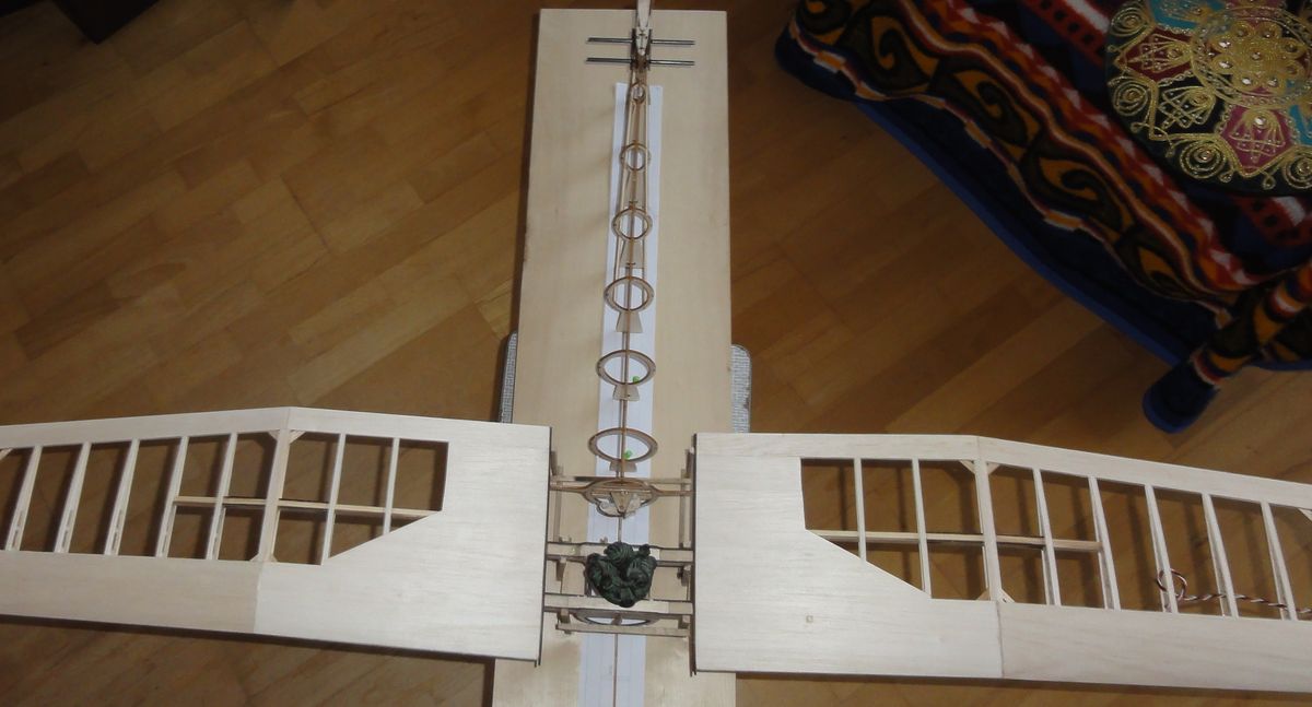

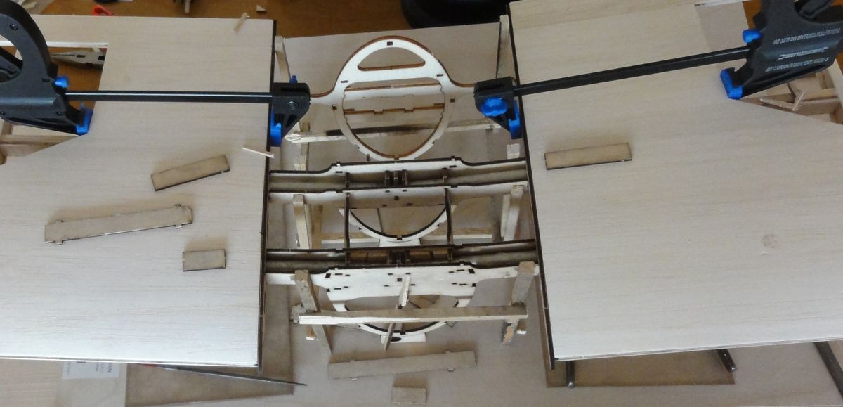

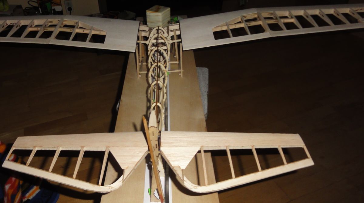

Przyszła pora na poprawne zorientowanie skrzydeł do kadłuba. Najpierw tylna część i sprawdzenie przy pomocy długiej poziomicy czy natarcie i spływ na są tak samo ustawione (w pionie):
279.JPG [ 88.74 KiB | Przeglądany 14098 razy ]
Później dokładka przednich wręg oraz usterzenia:
280.JPG [ 81.3 KiB | Przeglądany 14098 razy ]
Oj długo zastanawiałem się czy na pewno jest dobrze. Aż sam się z siebie śmiałem :lol: . Wszystkie wręgi mają podstawki jednakowej szerokości - stąd pozycjonują się przy kątowniku na desce montażowej. Usterzenie sprawdzone w pionie za pomocą kątownika (natarcie i spływ). Dodatkowo dla upewnienia się - poziomica laserowa:
281.JPG [ 94.53 KiB | Przeglądany 14098 razy ]

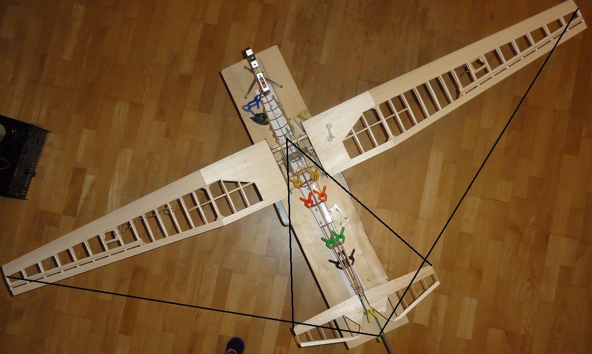

A za pomocą sznurka wyrównałem odpowiednie odległości (poniżej czarne linie):
282.JPG [ 125.09 KiB | Przeglądany 14098 razy ]
Podłużnice złapane zaciskami, po raz nasty kontrola wymiarów i klejenie:
283.JPG [ 113.96 KiB | Przeglądany 14098 razy ]
Choć i tak jakoś nie mam 100% pewności :lol: :lol:

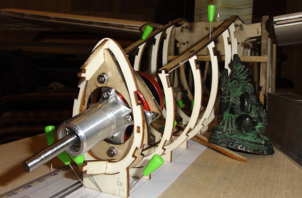

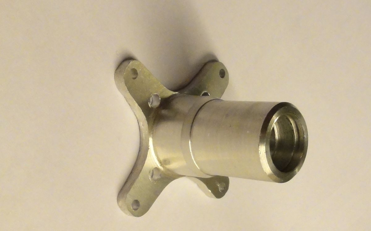

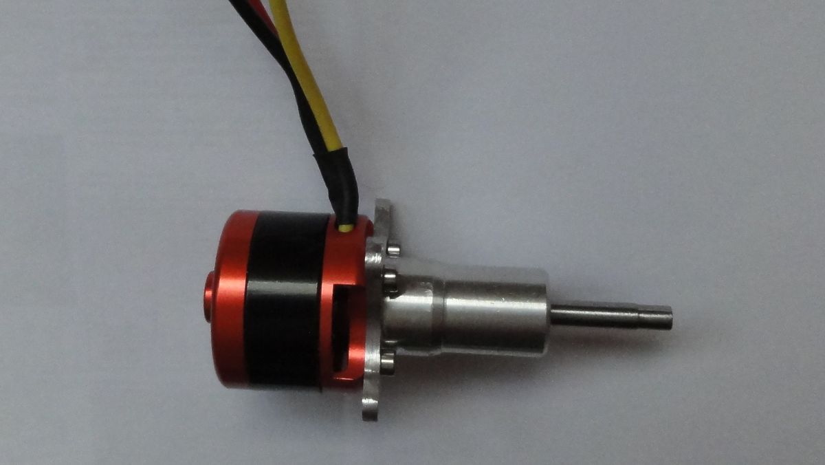

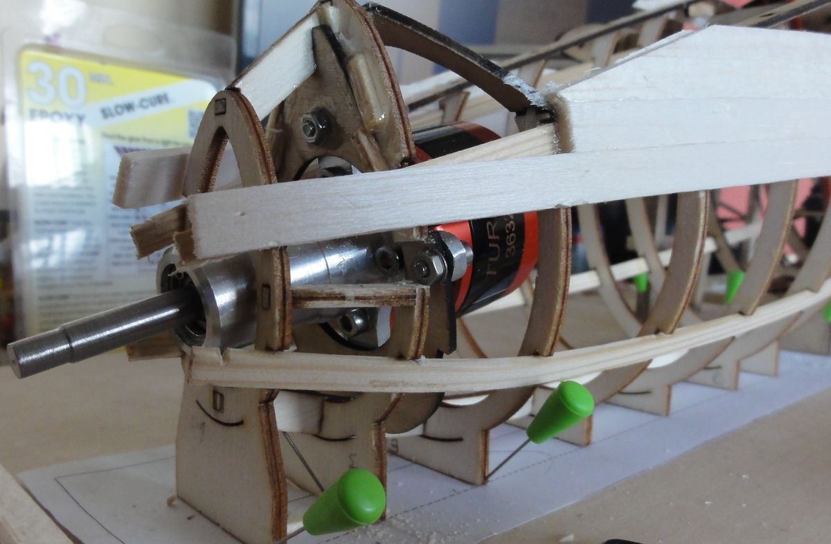

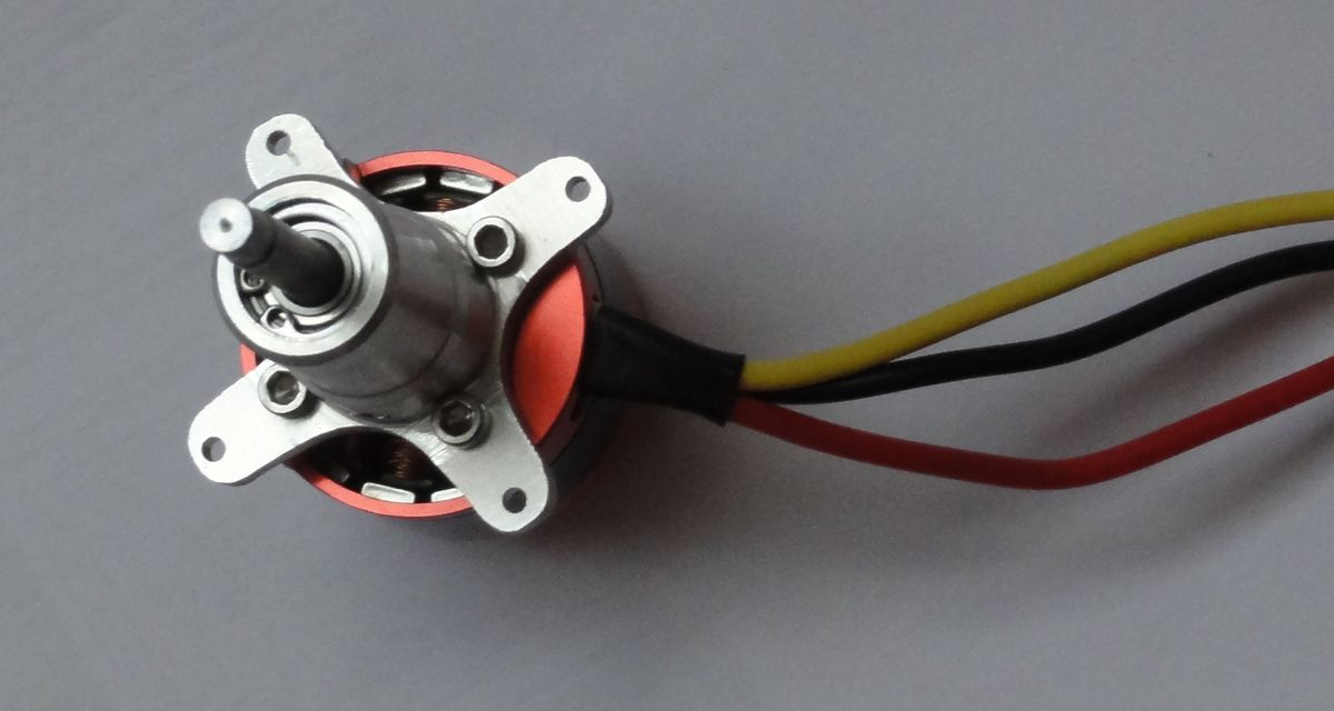

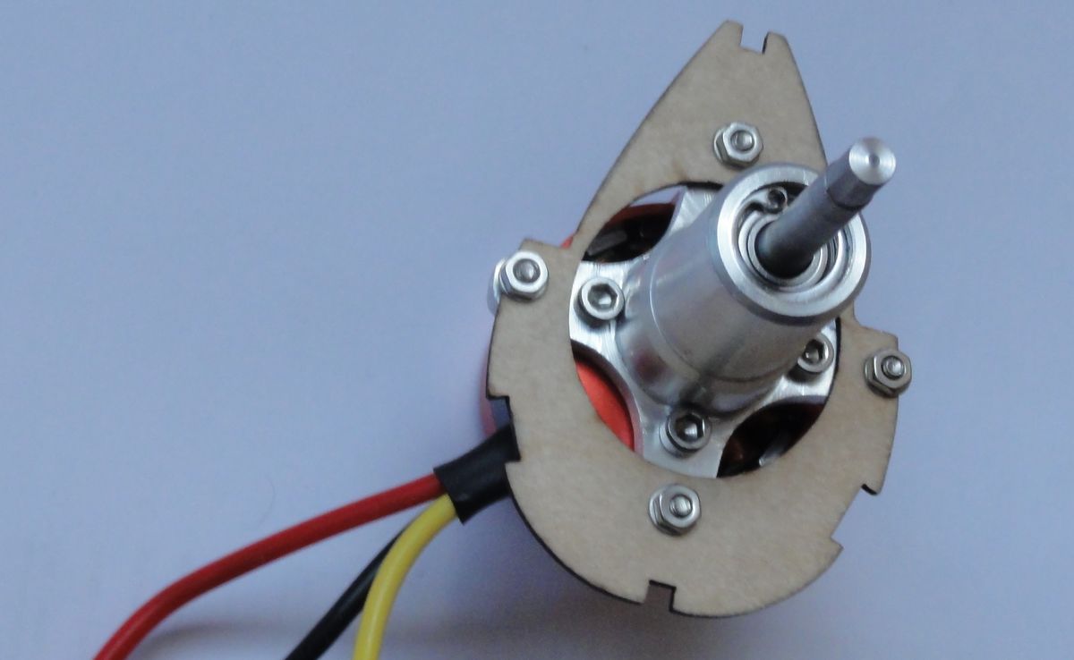

Łoże przedłużające wał - "ręczne frezowanie" ;)
296.jpg [ 102.32 KiB | Przeglądany 14055 razy ]
297.JPG [ 62.3 KiB | Przeglądany 14055 razy ]
Łoże przykręcone do silnika:
298.JPG [ 66.08 KiB | Przeglądany 14055 razy ]
299.JPG [ 59.41 KiB | Przeglądany 14055 razy ]
Wręga silnikowa:
300.JPG [ 60.34 KiB | Przeglądany 14055 razy ]
Przymiarka do modelu:
301.JPG [ 136.35 KiB | Przeglądany 14055 razy ]

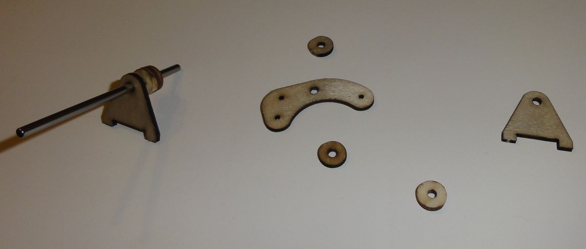

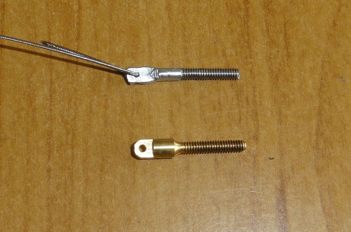

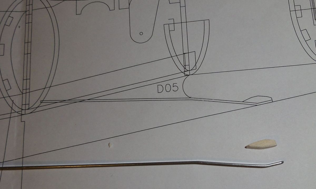

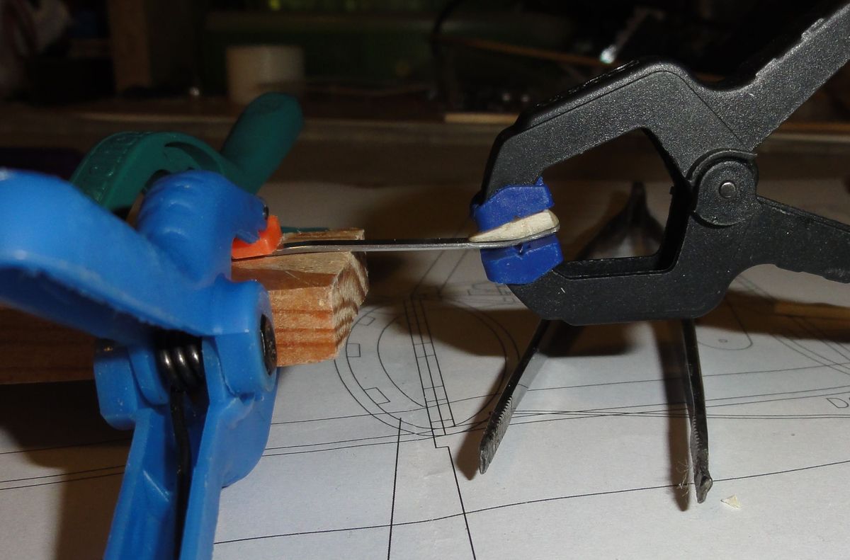

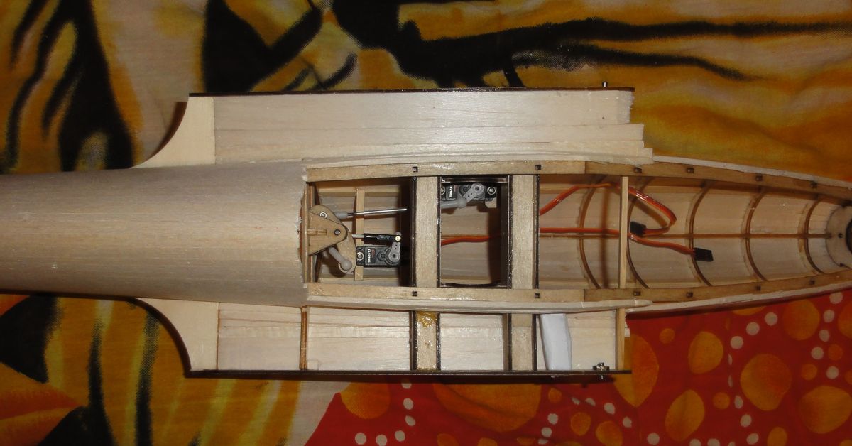

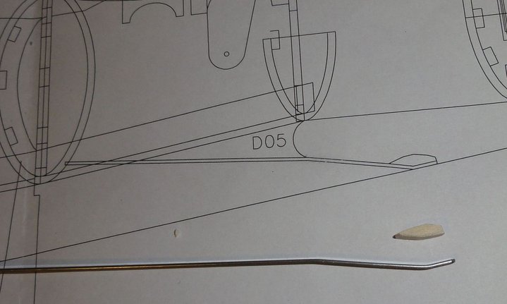

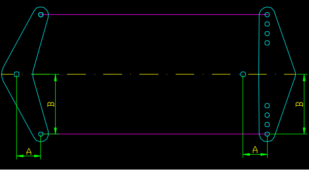

Po wklejeniu półek i zamocowaniu serw, przyszedł czas na napęd pull - pull. Układ mam podobny jak na tym zdjęciu. Powoduje to, że przesunięcie linek w kierunku osi podłużnej jest większe niż na zewnątrz. I tak muszę zrobić przepusty na linki, ale myślę że lepiej byłoby punkty zaczepienia dać prostopadle w osi obrotu...
Miałem tylko dwa małe elementy do zaczepienia linek, wykonałem więc własne z drutu aluminiowego:
302.JPG [ 183.97 KiB | Przeglądany 13991 razy ]
Więcej nie kupię "fabrycznych" :lol:

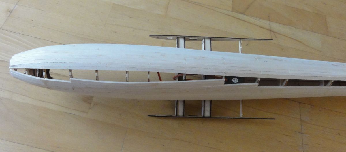

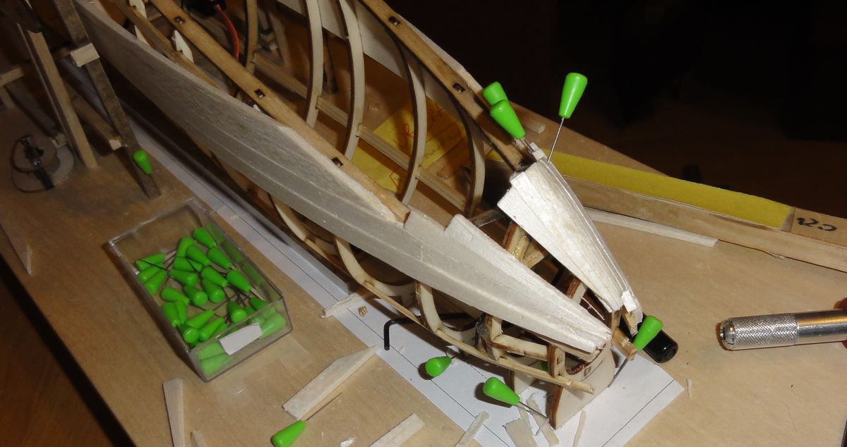

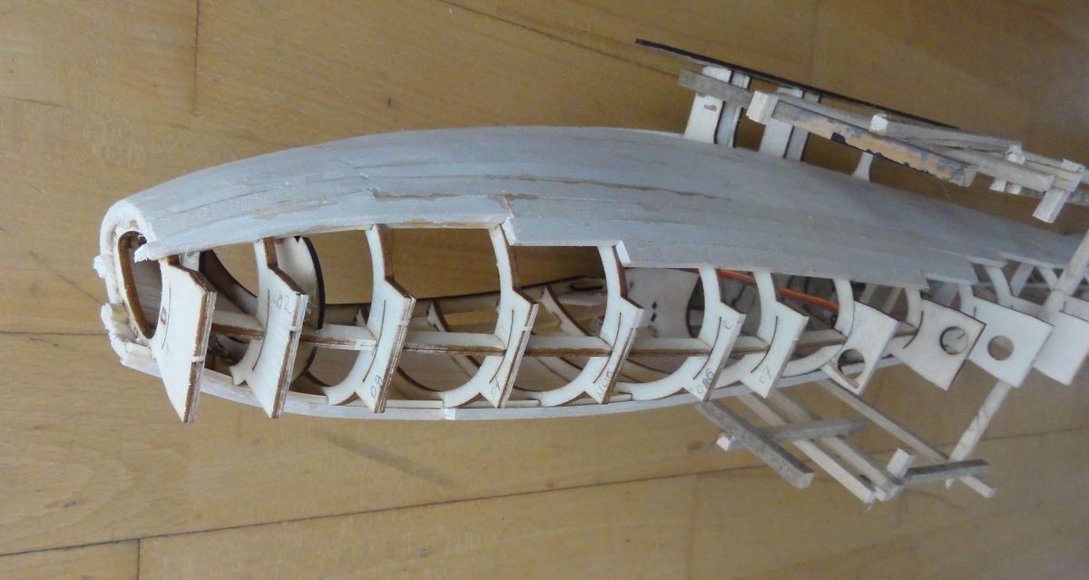

Zabrałem się za mozolne klepkowanie kadłuba:
303.JPG [ 80.88 KiB | Przeglądany 13991 razy ]
304.JPG [ 107.36 KiB | Przeglądany 13991 razy ]
305.JPG [ 94.35 KiB | Przeglądany 13991 razy ]
Myślałem że to szybciej pójdzie :shock:

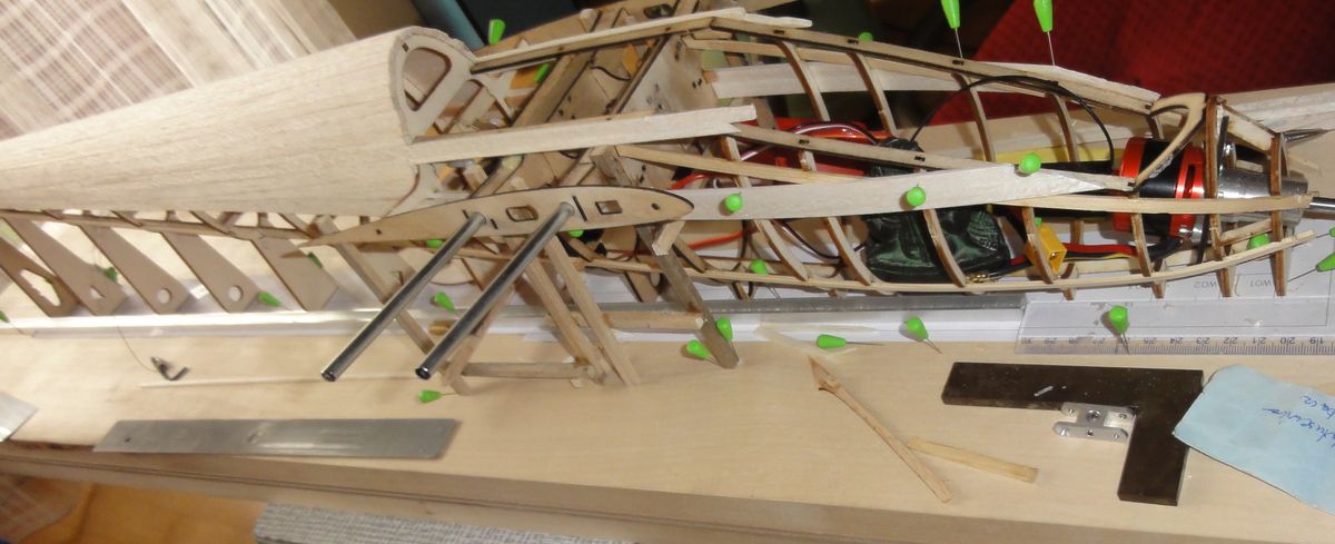

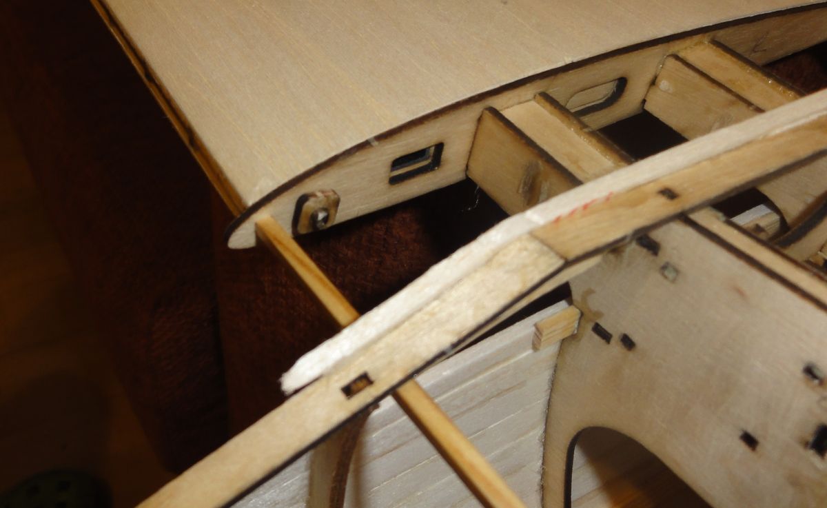

Elementy przejścia skrzydło-kadłub w części spływu z balso-sklejki:

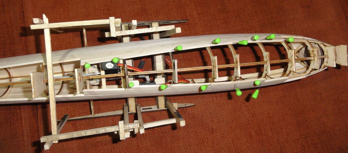

316.JPG [ 84.07 KiB | Przeglądany 13504 razy ]
Wkleiłem stalowe kołki ustalające oraz rozpórkę wzmacniającą kadłub:
317.JPG [ 87.31 KiB | Przeglądany 13504 razy ]

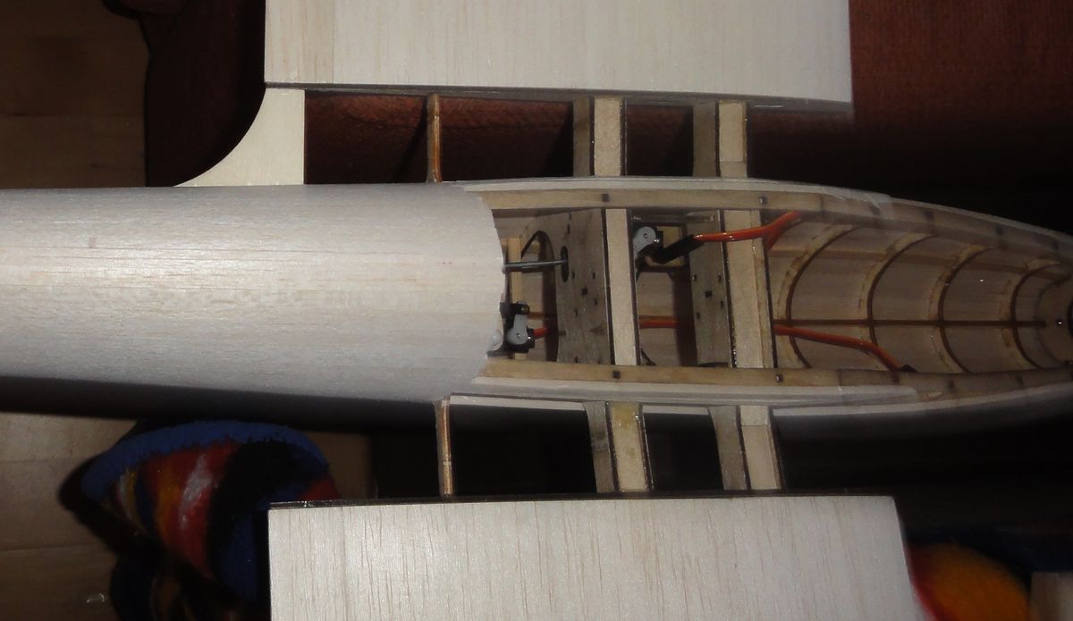

W miejscu prowadzenia przewodów serw wkleiłem rurki z kartonu (dla lepszego "trafienia" w otwór).
318.JPG [ 100.39 KiB | Przeglądany 13504 razy ]

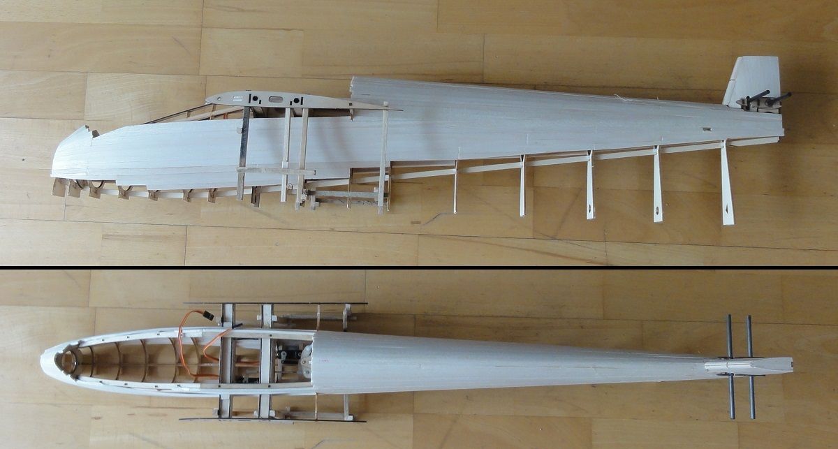

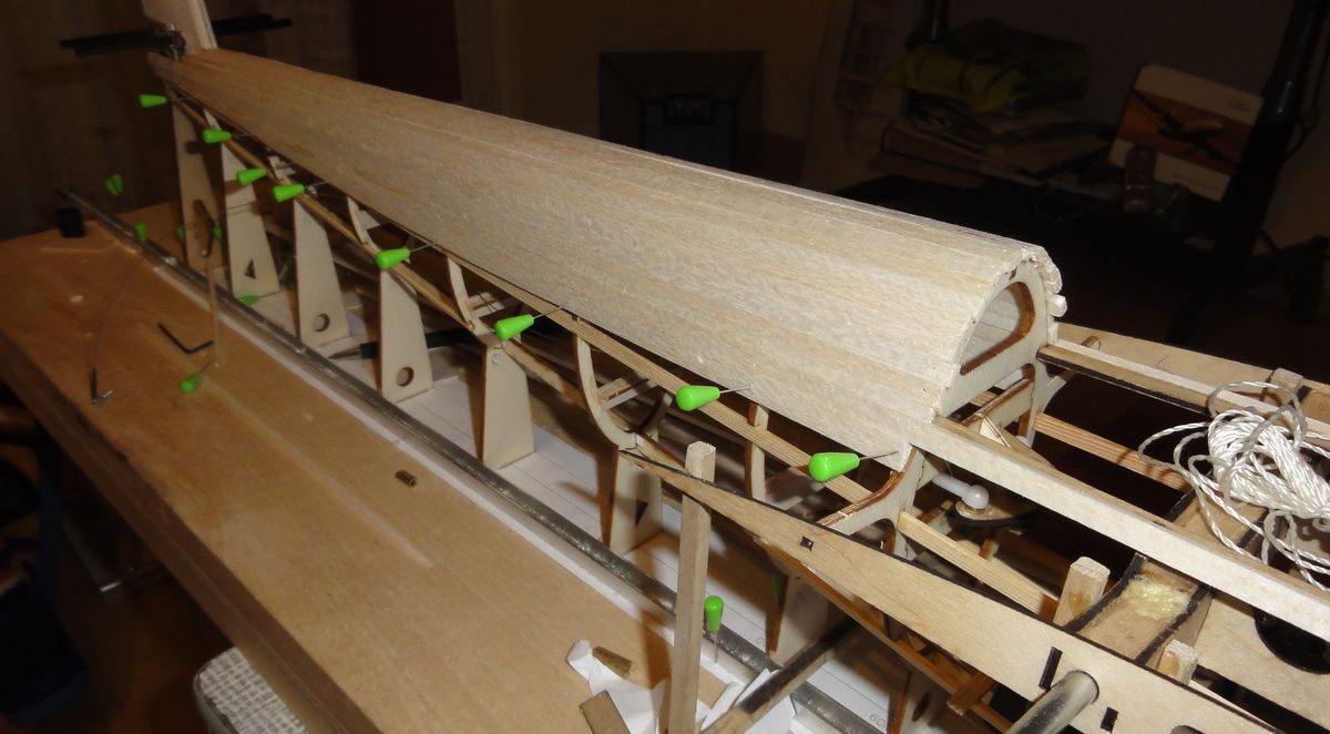

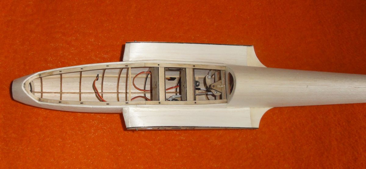

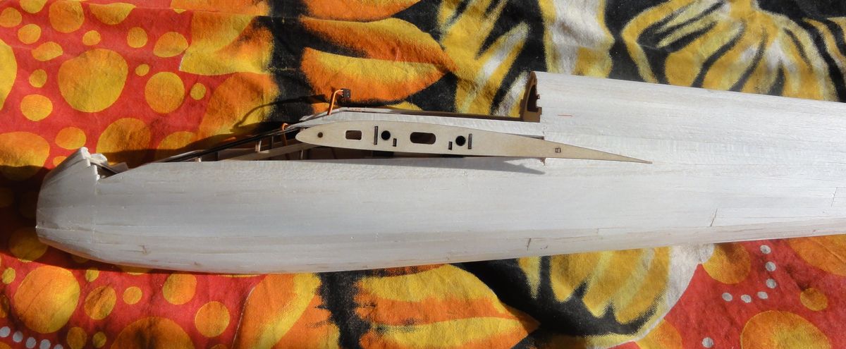

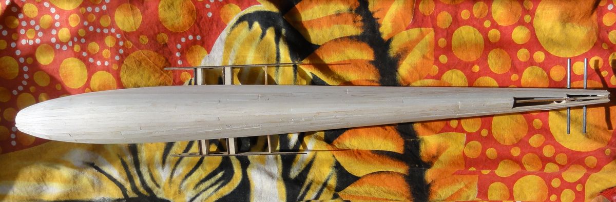

Klepkowanie zakończone i wstępnie oszlifowane. Dużo jeszcze pracy przy szlifowaniu / wyprowadzaniu krzywizn:
319.JPG [ 88.61 KiB | Przeglądany 13504 razy ]
