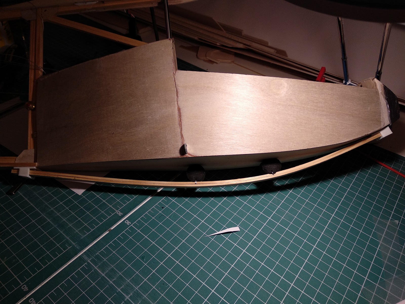

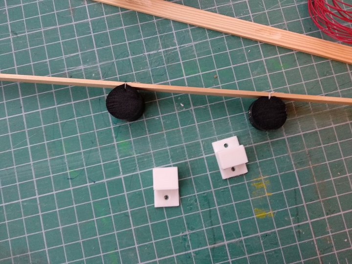

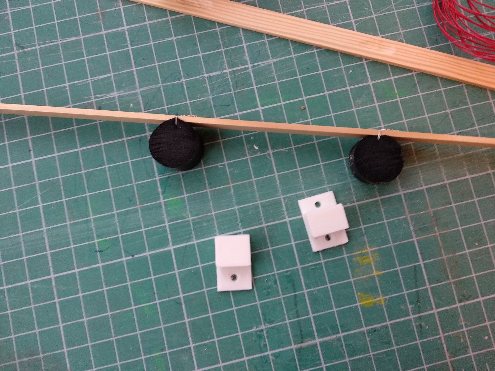

Płoza:

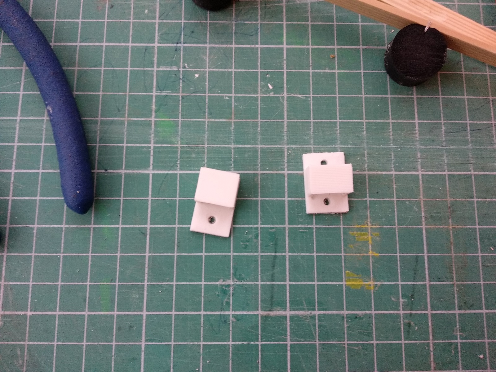

Chodziły za mną jakieś okucia, no bo przecież tą płozę, trzeba jakoś montować, wymieniać.
Koniec końców wyprodukowałem takie coś:
Przód zamknięty, tył otwarty, płoza ma amortyzować i może się lekko przesuwać.
IMG_20190909_184435.jpg [ 624.58 KiB | Przeglądany 18674 razy ]
Tu widoczne krążki amortyzujące z mikrogumy, średnica 20mm.
IMG_20190909_184443.jpg [ 630.31 KiB | Przeglądany 18674 razy ]
Płoza to 2 listewki 2x10 sklejone ze sobą.
IMG_20190909_202645.jpg [ 658.49 KiB | Przeglądany 18674 razy ]
IMG_20190909_202705.jpg [ 604.85 KiB | Przeglądany 18674 razy ]

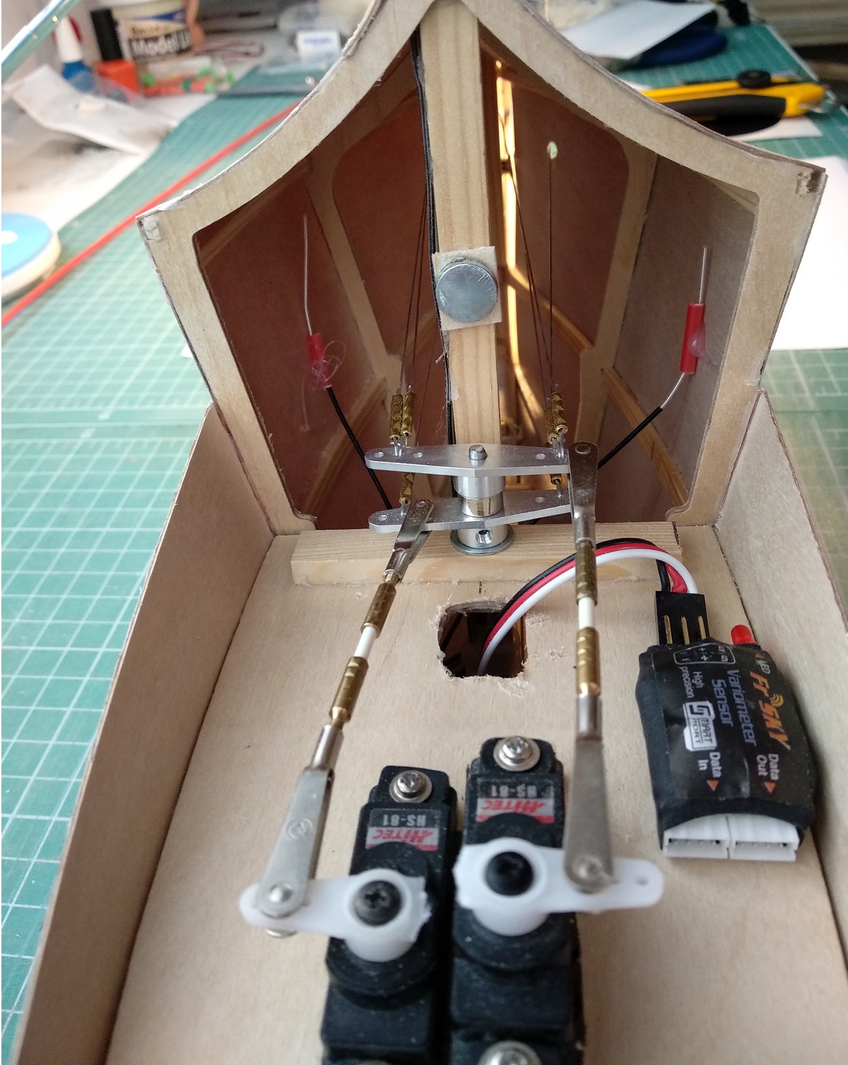

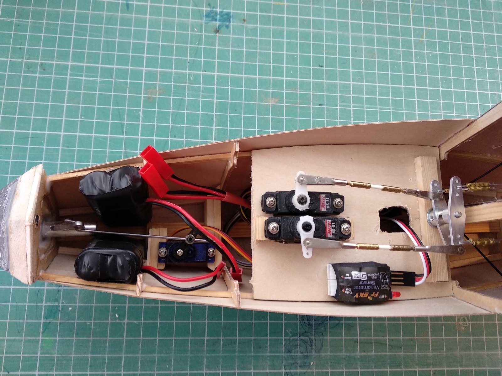

Zrobiłem też porządek w kabinie, wszystko się trzyma i nie lata na boki.
Zasilanie 4x NIMH ENELOOP, podzielone na 2 sekcje. Przymocowane klejem na gorąco.
Niech waz nie zmyli przyłącze do odbiornika, akumulatory są połączone szeregowo ;)

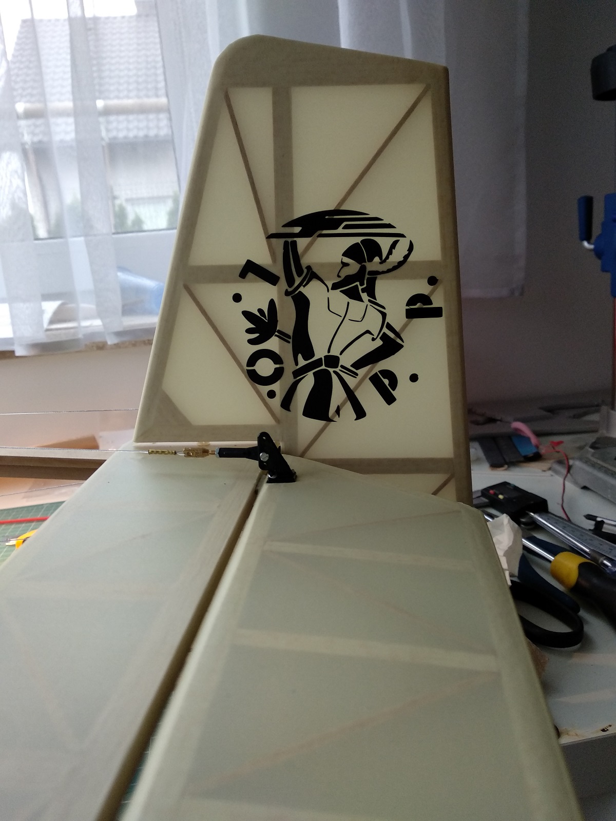

A na koniec, przyszło oznakowanie. W tym miejscu dziękuję kol. milo za wycięcie emblematu i wsparcie przy projekcie :)
IMG_20190909_170545.jpg [ 365.46 KiB | Przeglądany 18674 razy ]

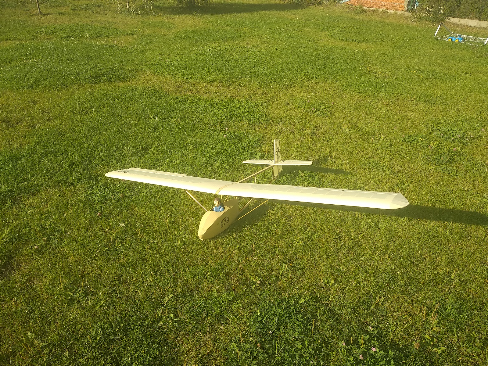

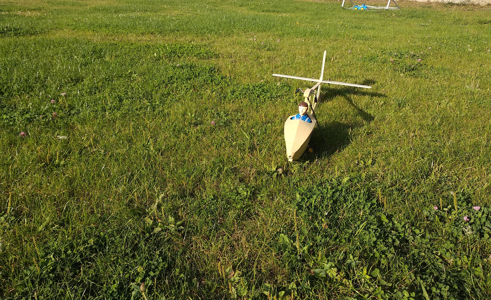

Model na ukończeniu, teraz już myślę tylko o tym by go oblatać.
Ma kilka wad... cóż starałem się jak mogłem, ale mogę powiedzieć, że po budowie tego modelu umiem więcej :)
Czy dałeś pasek tkaniny szklanej między warstwy?
 Tytuł: Re: Czajka bis
Post: 12 wrz 2019, o 16:07
Nie, jak się złamie, to poprawię.
Przy obecnym mocowaniu, jej wymiana nie zajmie więcej niż 2 minuty :)

Gotowe, model przygotowany do oblotu.
Wszystko sprawdziłem, zaprogramowałem różnicowość lotek, miks lotki do SK, obsługę wyczepu.
Waga do lotu 1420 gram, obciążenie powierzchni 31,5 g/dm2.
IMG_20190912_161950.jpg [ 1.3 MiB | Przeglądany 18523 razy ]
