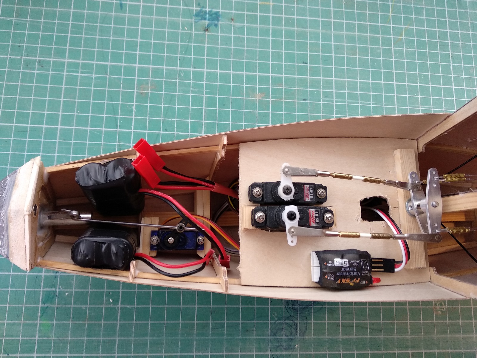

Zrobiłem też porządek w kabinie, wszystko się trzyma i nie lata na boki.
Zasilanie 4x NIMH ENELOOP, podzielone na 2 sekcje. Przymocowane klejem na gorąco.
Niech waz nie zmyli przyłącze do odbiornika, akumulatory są połączone szeregowo ;)
IMG_20190909_172831.jpg [ 588.88 KiB | Przeglądany 17811 razy ]
Antenki odbiornika w rurkach od bowdena.
IMG_20190909_172836.jpg [ 462.77 KiB | Przeglądany 17811 razy ]

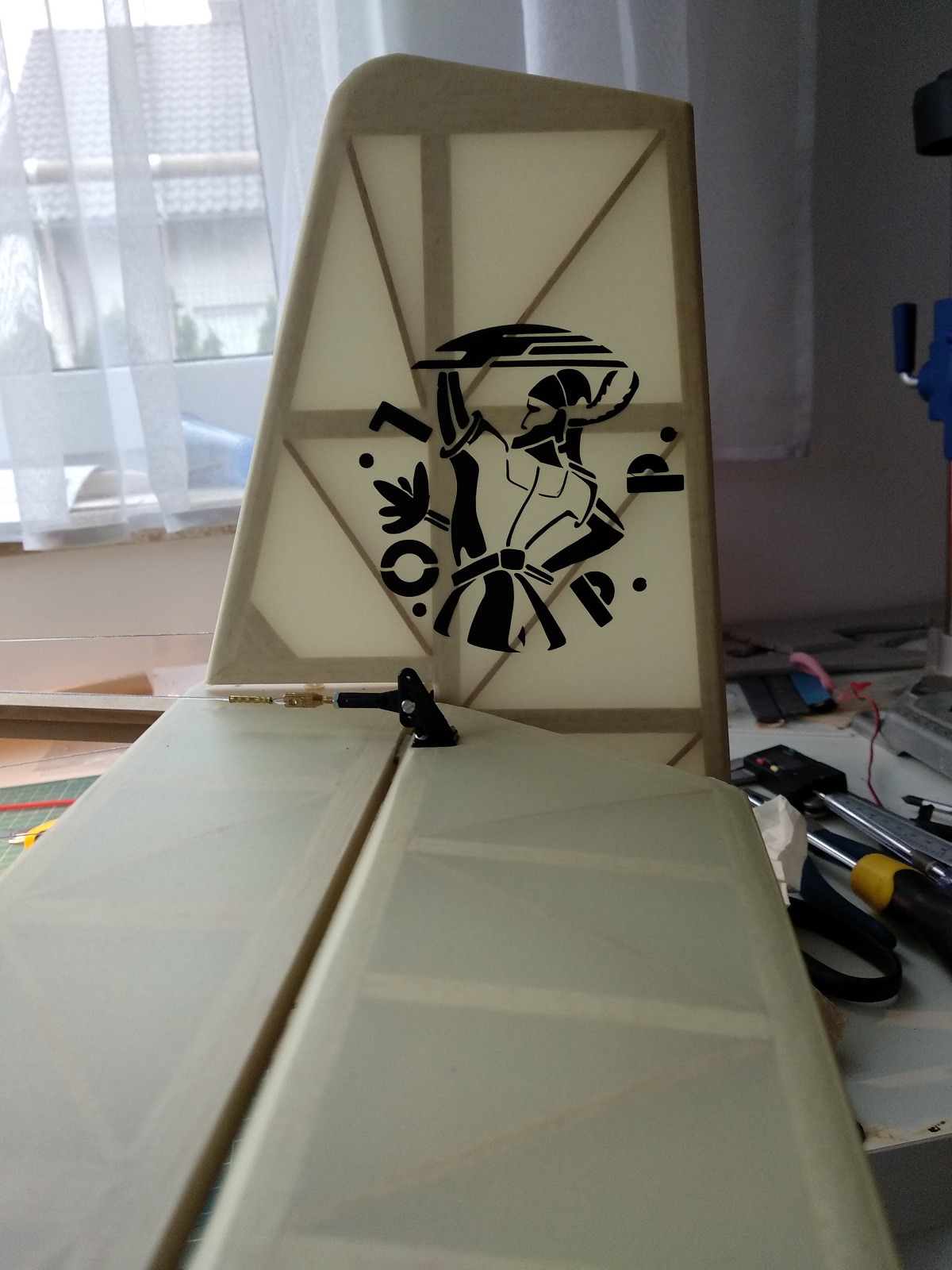

A na koniec, przyszło oznakowanie. W tym miejscu dziękuję kol. milo za wycięcie emblematu i wsparcie przy projekcie :)
IMG_20190909_170545.jpg [ 365.46 KiB | Przeglądany 17811 razy ]
