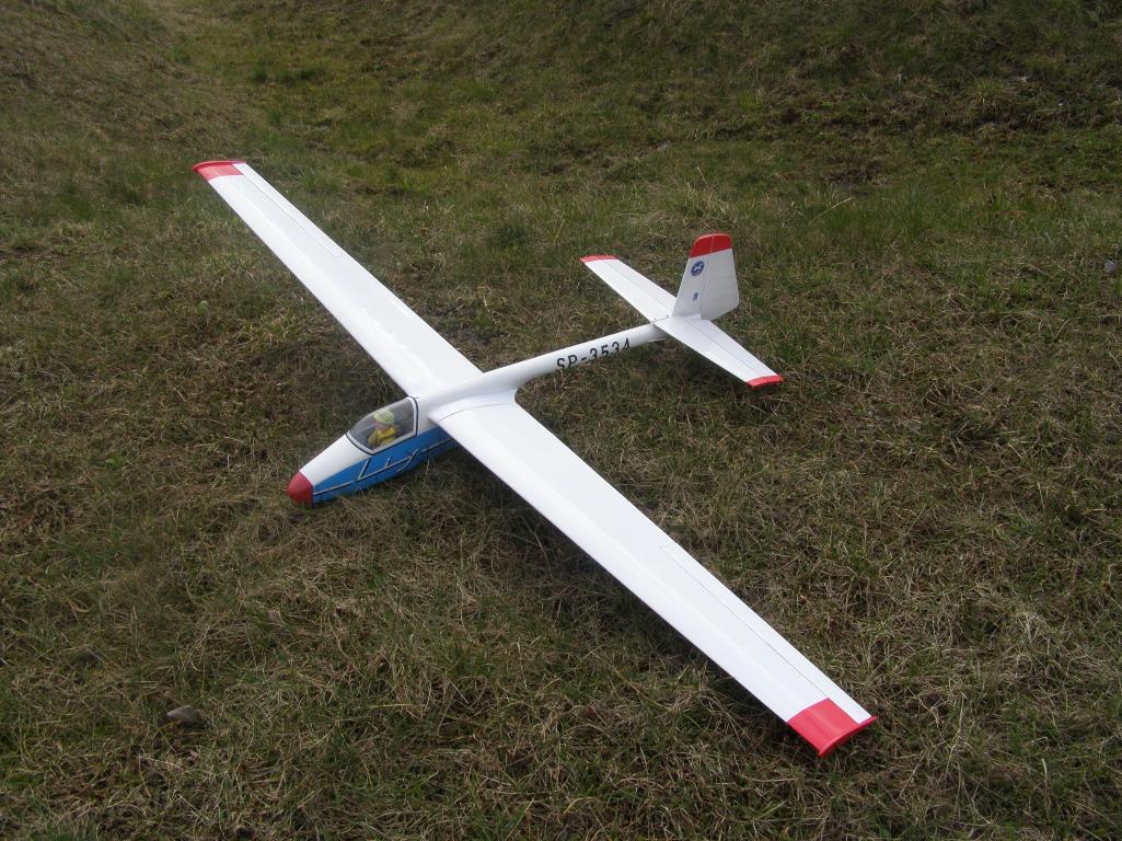

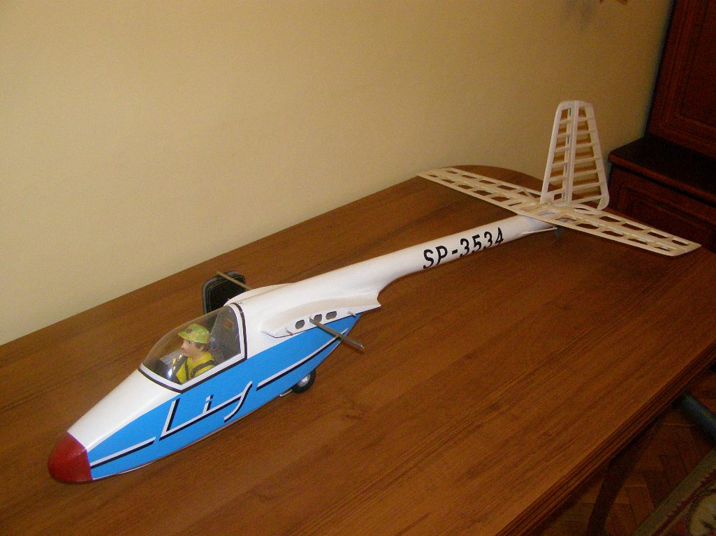

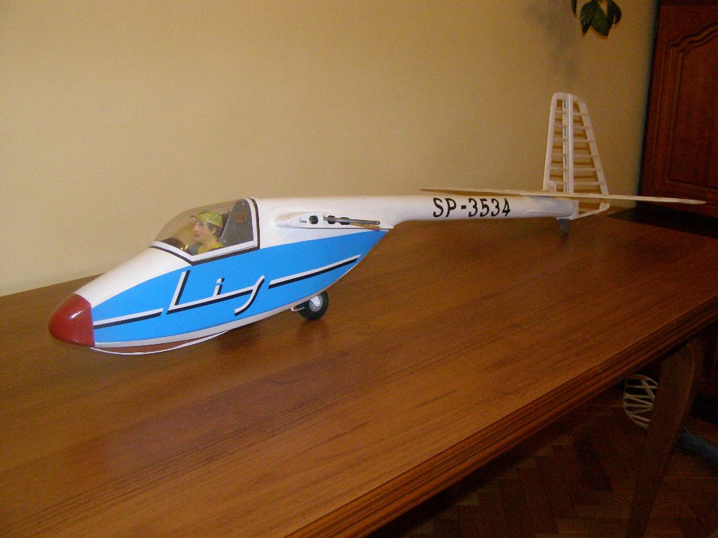

Budowa „Lisa” trwa.Belka ogonowa została pokryta balsą i wzmocniona szyfonem na lakier ;) . Powstaje zupełnie inny model o zmienionym wyglądzie (zdecydowałem się jednak dać mu barwy z kolorem niebieskim, w tym przypadku szybowiec z Gliwic), wymiarach i profilu skrzydeł. Lis II dostanie skrzydła od „Muchy ter” dzięki uprzejmości „milo” ;) . W tej chwili przystępuję do ich montażu :) .

Cudowne widoki

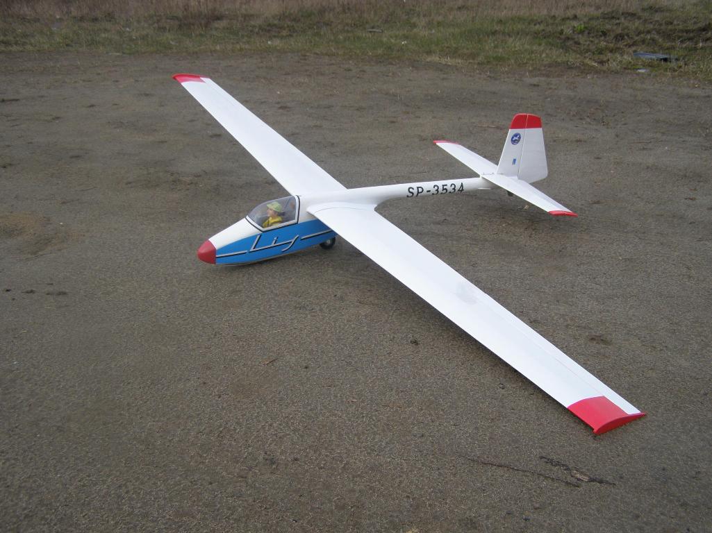

Nowy "Lisek" ze skrzydłami "Muchy" (na razie jeszcze surowe). Powstała zupełnie inna wersja od poprzedniej. Myślę, że tym razem trafiona.

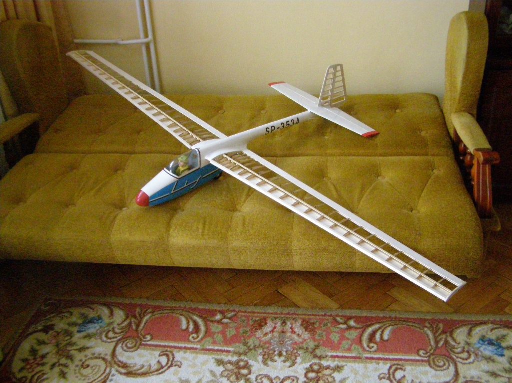

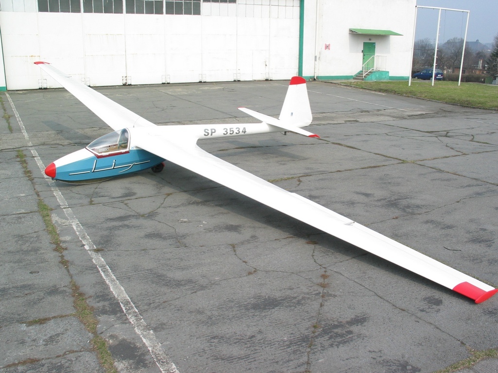

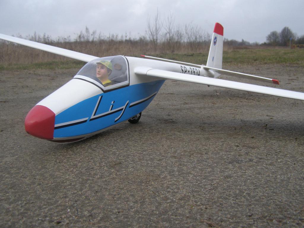

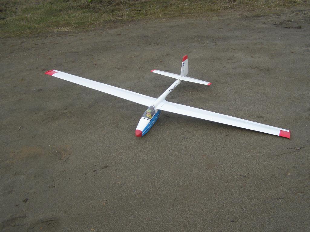

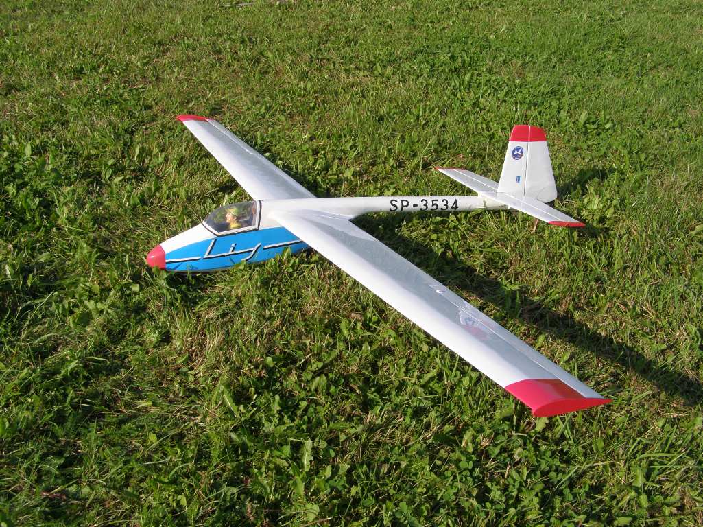

Budowa "Lisa"II dobiegła końca. Wierzę, że nie zrobi mi psikusa i pięknie zaprezentuje się w powietrzu. Na ziemi wygląda całkiem, całkiem. Dla porównania oryginał i wersja "easy".

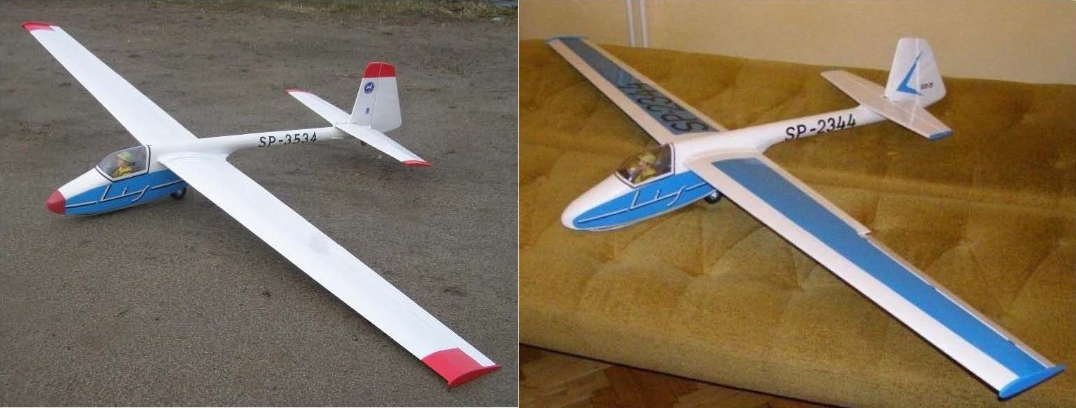

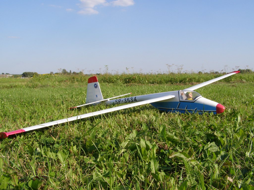

Dwa modele do porównania. Wcześniejszy i obecny. Widać wyraźnie różnicę. Drugi egzemplarz jest smuklejszy o innym usterzeniu. ;)

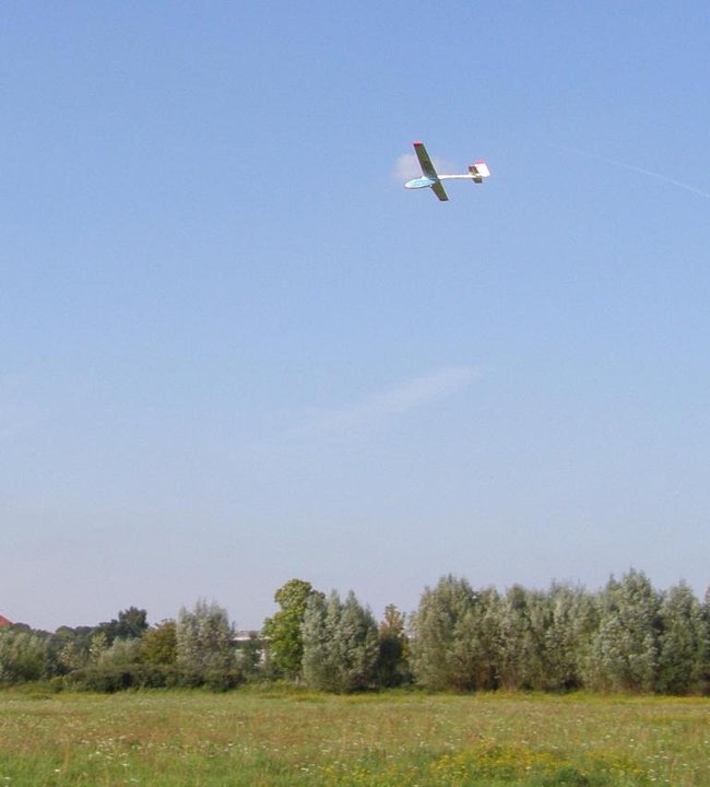

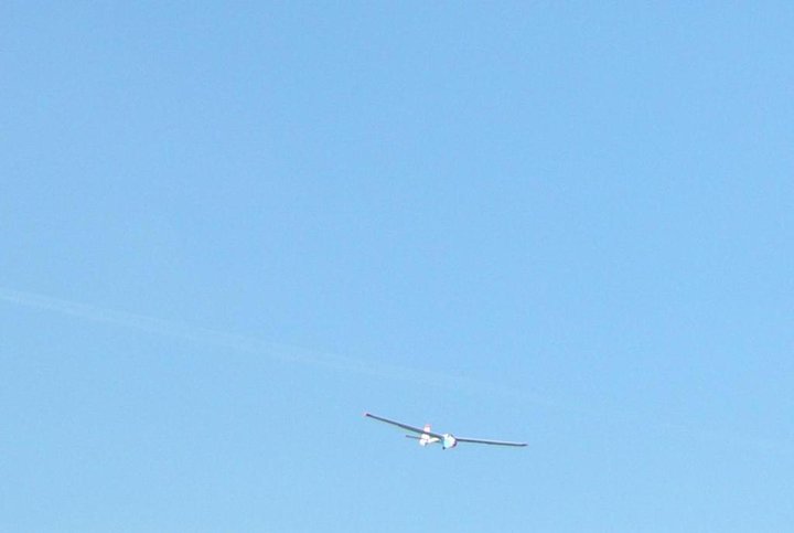

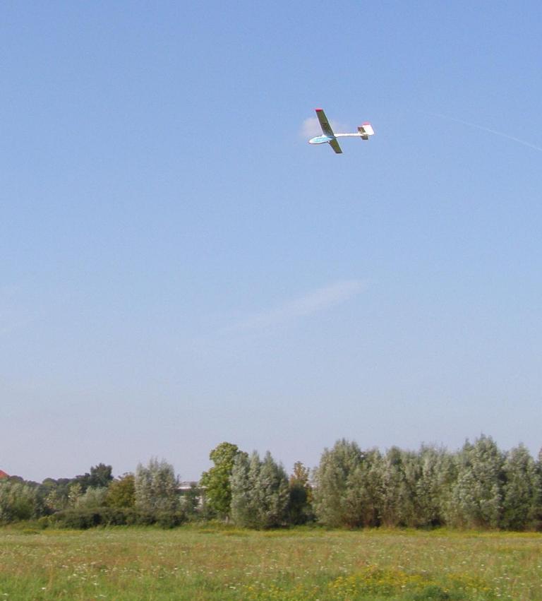

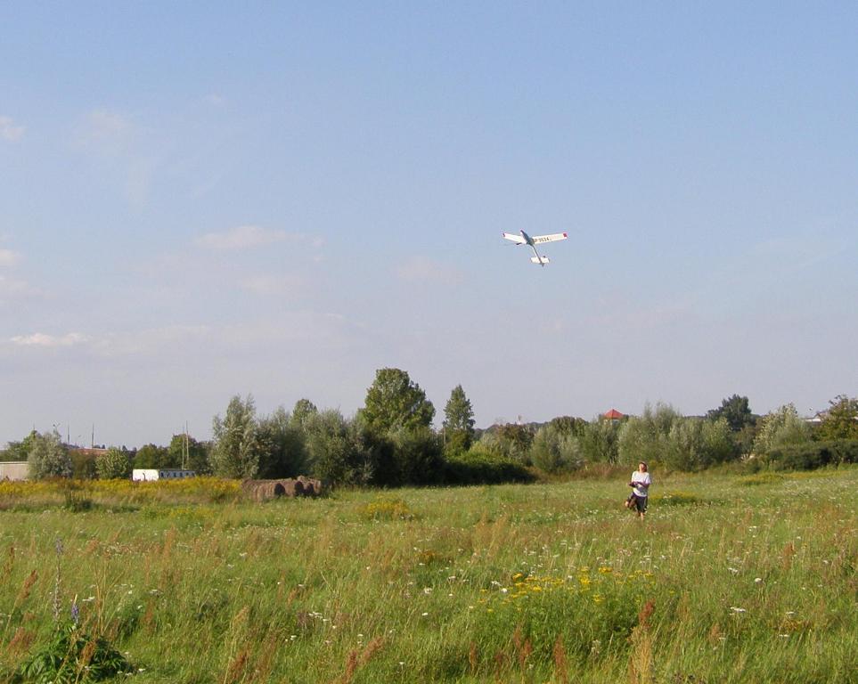

Dzisiaj odbył się oblot „Lisa II”. Pełna rehabilitacja po swoim poprzedniku. :D Oblotu dokonał oczywiście tradycyjnie "milo”, jakby nie było, współtwórca modelu. ;) Model okazał się bardzo wdzięczny i lata na tyle dobrze, że i ja pokusiłem się na jego pilotowanie. Oczywiście nie odbędzie się bez pewnych korekt w ustawieniu. Zdjęcia są, jakie są. Niebawem pojawi się film z oblotu. Na nim będzie wszystko dużo lepiej widać. ;)

Pięknie się prezentuje na tle nieba :D
Gratuluję udanego oblotu. Z niecierpliwością czekam na film :)

Parę słów z mojej strony. Warunki oblotu wręcz idealne. Ciepło, powyżej 20 st C, wiatr nie przekraczający 3,8 m/s z pd/zach, resztki termiki. Po kilku rzutach z ręki, jak zwykle ;) , i poprawieniu kąta zaklinowania poziomego plus dodatkowy trym na ogon /do poprawki/, model dość stabilnie szybował. Wszystkie reakcje na sterach prawidłowe, bez tendencji do jakiś zwisów, zmian kierunku itp/itd, zapadła decyzja o locie wysokim, z holu. Lot na holu bardzo stabilny i nie sprawiający kłopotów. Wyczepienie. Kilka kliknięć trymerem od SW i szybowiec majestatycznie rozpoczyna lot swobodny. Odczuwam duży zapas stateczności, krążenie trochę "kwadratowe" ale to początek, więc do poprawki - wychylenia SK. Przeciągnięcie: zwalenie się na jedno skrzydło i wejście w ostrą spiralę. Parę kółek, trochę po prostej, lądowanie. Stabilnie i bez jakiś niespodzianek lot ku ziemi, wytrzymanie, przyziemienie , dobieg, na kółeczku. Pełny relaks. Zrobiłem jeszcze 6/7 lotów, w tym dwa Mirek. Model prosty w sterowaniu, bardzo przyjemny, po prostu..... sukces :) . Parę poprawek - moim zdaniem jeszcze 15/20 g można urwać w wyważenia, poprawienie kąta zaklinowania poziomego i kilka innych pierdół....mamy pełnowartościowy model do latania i szkolenia się w pilotażu szybowcowym :D . Świetnie prezentuje się w locie, a zupełnie niesamowity wygląd w czasie podejścia do lądowania :D . Zmiany jakie wprowadził Mirek zupełnie nie wpływają na wygląd szybowca, ale bardzo mocno na jego własności. Oczywiście nie jest to model o dużych osiągach, ale dający, pomimo to, mnóstwo radochy i niezapomnianych wrażeń :D .
