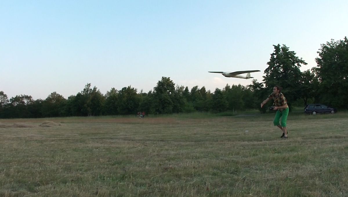

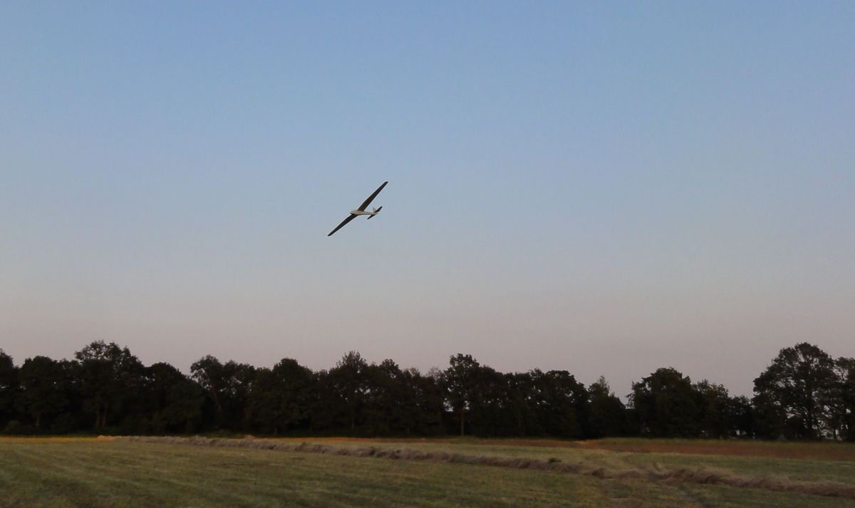

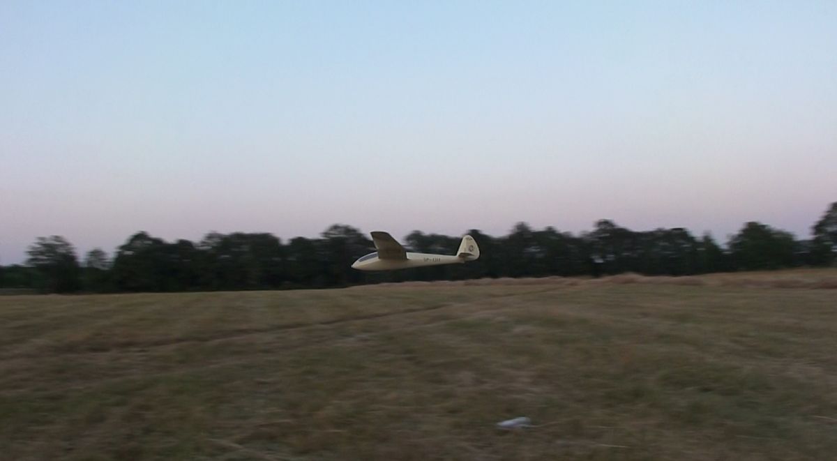

No i poleciała! :D :D

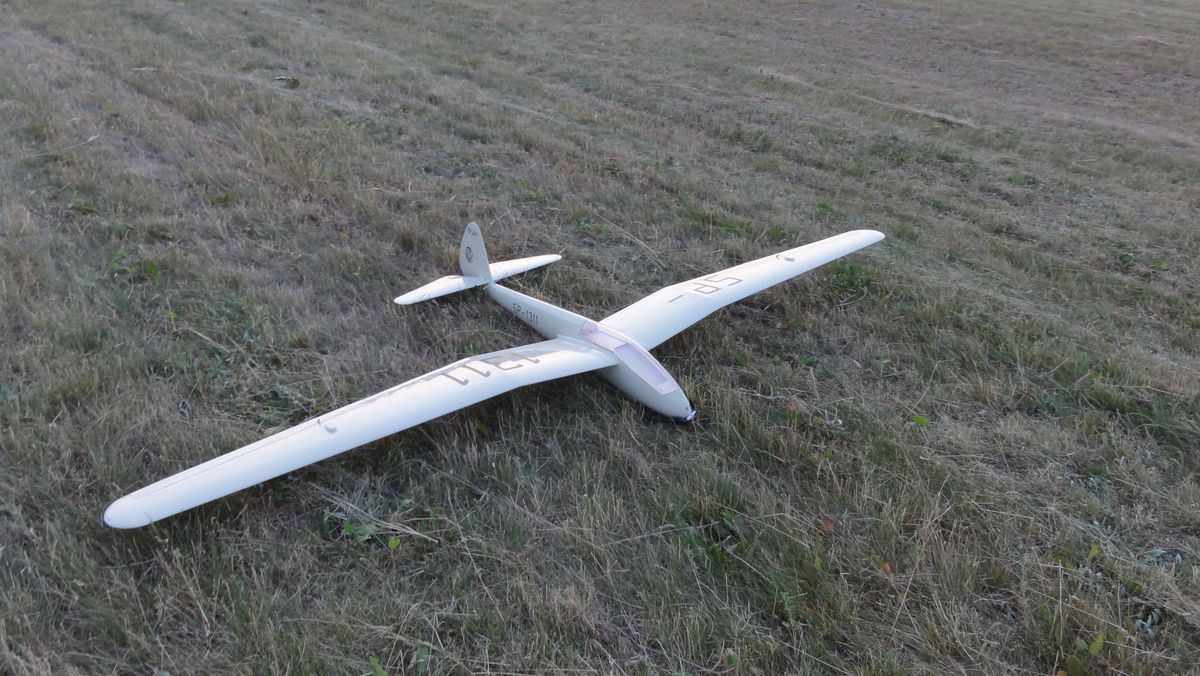

Złożona na lotnisku:
377.JPG [ 195.78 KiB | Przeglądany 21071 razy ]
Chwile nerwów i siup:
378.JPG [ 89.01 KiB | Przeglądany 21071 razy ]
379.JPG [ 47.28 KiB | Przeglądany 21071 razy ]
380.JPG [ 65.69 KiB | Przeglądany 21071 razy ]
Pierwsze dwa wyrzuty z ręki a kolejny na silniku. Ustawienie skłonu silnika okazało się dobre - model po dodaniu "gazu" w ogóle nie zadziera 8-)
Maksymalne wychylenie płytowego steru wysokości (±15°) okazało się baaaardzo za duże :lol: Po zmniejszeniu o 30% okazało się, że to ciągle dużo...
Modelem w warunkach bezwietrznych polatałem krótko ze względu na zapadający zmierzch. Pilotaż poprawny, po przeciągnięciu model nie ma tendencji do zwalenia się na skrzydło. Klapolotki to jednak nie klapy ;) Po przekroczeniu krytycznego kąta wychylenia, model przestaje reagować na lotki. Jednakże mniejsze wychylenia wyraźnie spowalnia model.

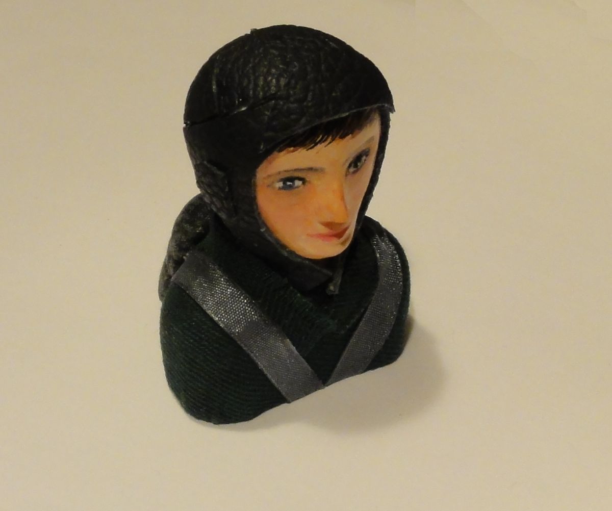

Odebrałem super prezent od kolegi pepcio 11:
Komentarz: Kolory są bardziej wyraziste ale zdjęcie zrobiłem bez lampy
381.jpg [ 86.1 KiB | Przeglądany 20853 razy ]
WIELKIE DZIĘKI!!! :D :D :D Felek nie dość że jest elegancki to praktycznie nic nie waży 8-)
Można brać się za wykańczanie kabiny.
