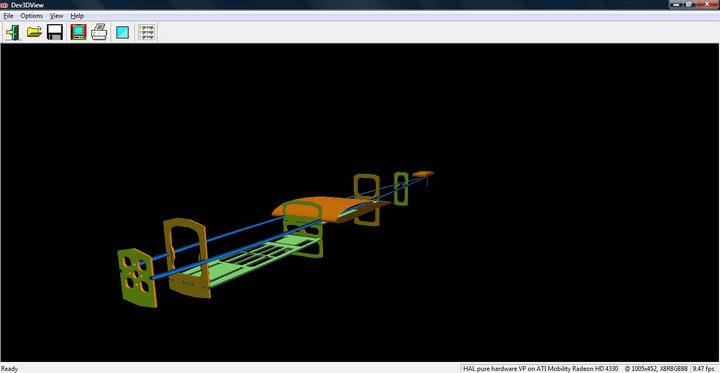

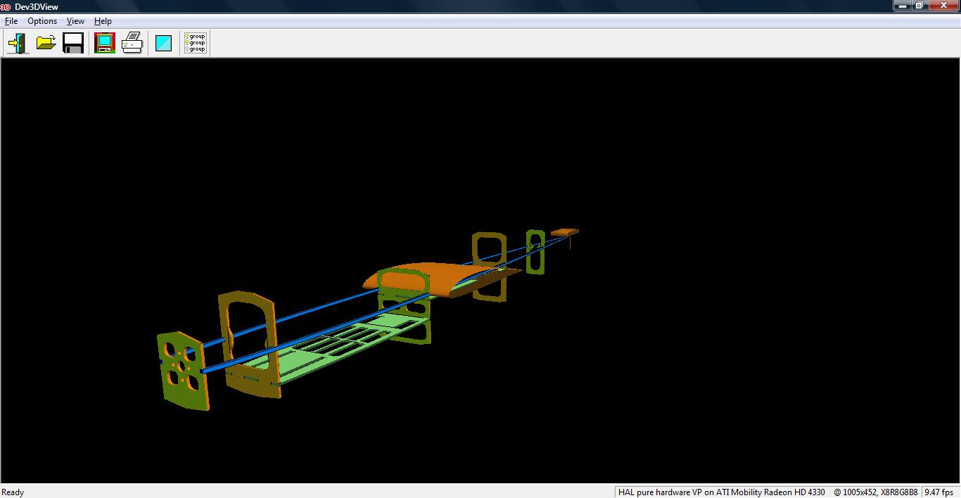

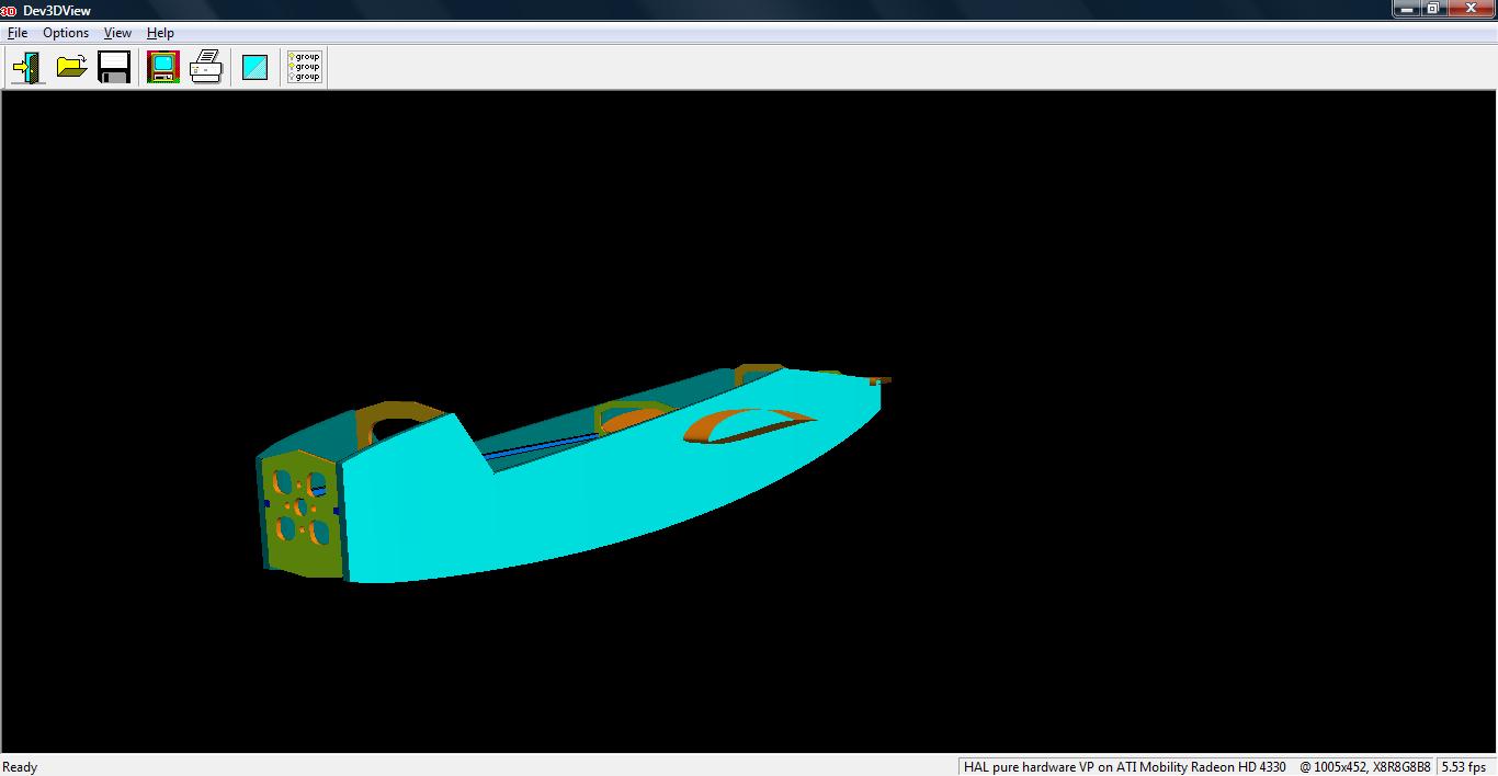

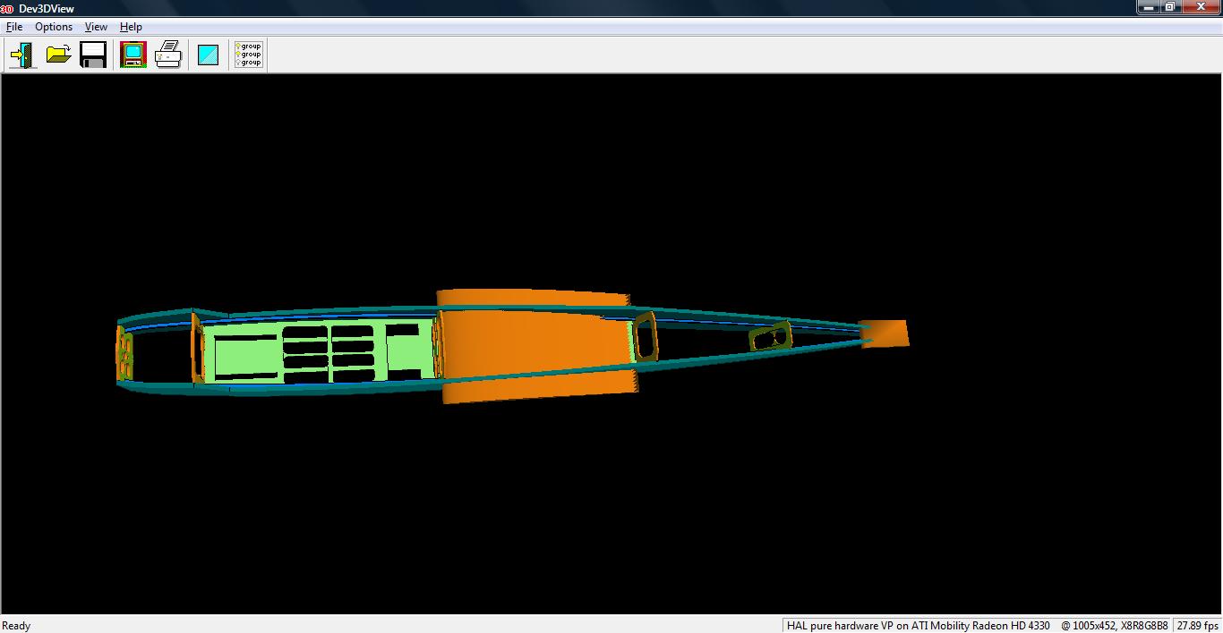

Dziś podziałałem przy kadłubie.
Boki balsa 4mm, góra balsa 1,5, dół balsa 2mm.
Wręgi, deseczki na aku, serwa oraz mocowanie centropłata sklejka 2mm.
Podłużnice sosna 3x3.
Zastanawiam się czy nie ażurować boków kadłuba. Co sądzicie?
Wygląda to tak:

Post: 18 paź 2014, o 16:38
Posty: 3882
Dźwigary to spokojnie 8x2, łącznik przesunął bym między dźwigary. Kadłub od spodu może lepiej pokryć 3 mm balsą....a boczków nie ażurował bym.

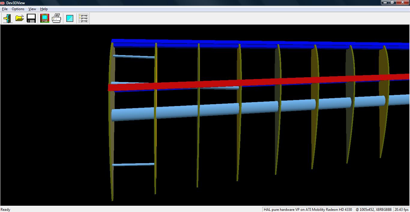

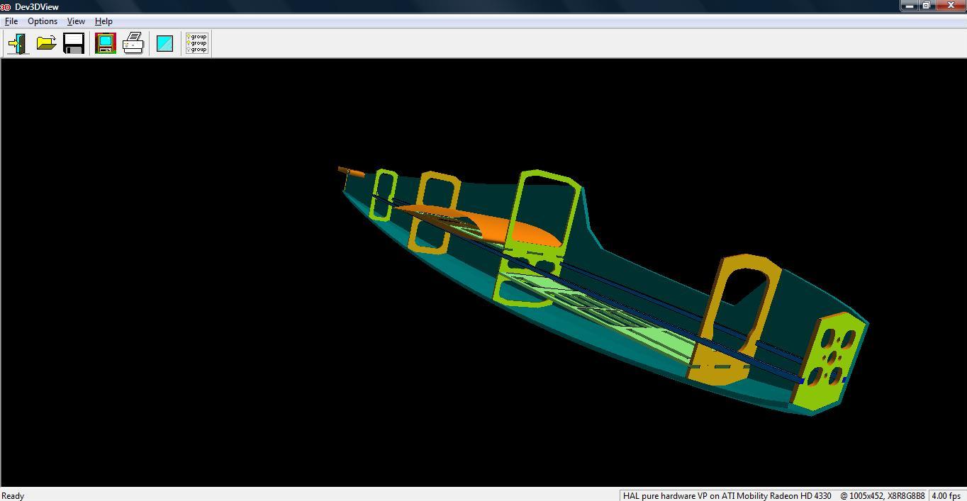

Dziękuje za sugestię. Poniżej screeny poprawionych wersji.
W kadłubie przesunąłem niżej tą podłużnicę, gdyż nie zauważyłem, że przechodzi przez centropłat :D.
Skróciłem też miejsce na owiewkę kabiny. Będzie łatwiej i szybciej ją wykonać.
kadłub_dół3mm.jpg [ 66.92 KiB | Przeglądany 11699 razy ]
W skrzydle, przesunąłem otwory na bagnet, zmniejszyłem dźwigary, dodałem otwory na kable serwa
nowy_płat.jpg [ 63.37 KiB | Przeglądany 11699 razy ]

Zrobiłem jeszcze jedną poprawkę, już ostatnią w konstrukcji skrzydła.
Otwory na rurkę łączącą płaty z kadłubem przesunąłem aż za dżwigar, dzięki czemu bardzo duża
jej część przechodzi właśnie między dźwigarami.
nowy_płat_fin.jpg [ 70.86 KiB | Przeglądany 11667 razy ]

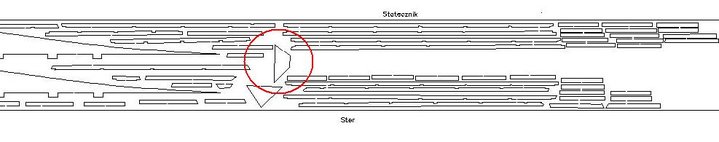

Post: 23 paź 2014, o 22:28
A jednak to nie był półmetek, teraz jest. Uświadomiłem sobie iż mam w jednej formatce dużo
nie wykorzystanej balsy i jest to idealnie miejsce na stateczniki.
Zajęło mi to 2 wieczory i było strasznie upierdliwe :D
stateczniki.jpg [ 136.26 KiB | Przeglądany 11586 razy ]
stateczniki_formatka.jpg [ 175.62 KiB | Przeglądany 11586 razy ]

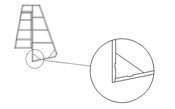

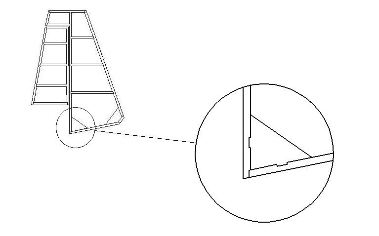

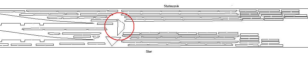

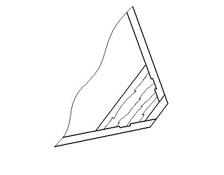

Post: 24 paź 2014, o 10:07
Posty: 1199
Mi przy budowie, półmetek pojawia się z 4 razy bo zawsze wychodzi więcej pracy. Także jeszcze dwa przed Tobą ;)
Zaproponuję Ci więc dodatkową pracę :D - dołożyłbym wypusty w obu narożnikach w celu łatwiejszego składania. Coś w tym stylu:
00.JPG [ 23.32 KiB | Przeglądany 11569 razy ]
Natomiast na pewno zmieniłbym położenie drugiego wzmocnienia na formatce
01.JPG [ 33.33 KiB | Przeglądany 11569 razy ]
- obróciłbym go o 90° tak aby słoje były wzdłuż wzmocnienia.
02.JPG [ 12.93 KiB | Przeglądany 11569 razy ]
W obecnym układzie nie spełnia on swojej roli jeśli chodzi o wytrzymałość.
