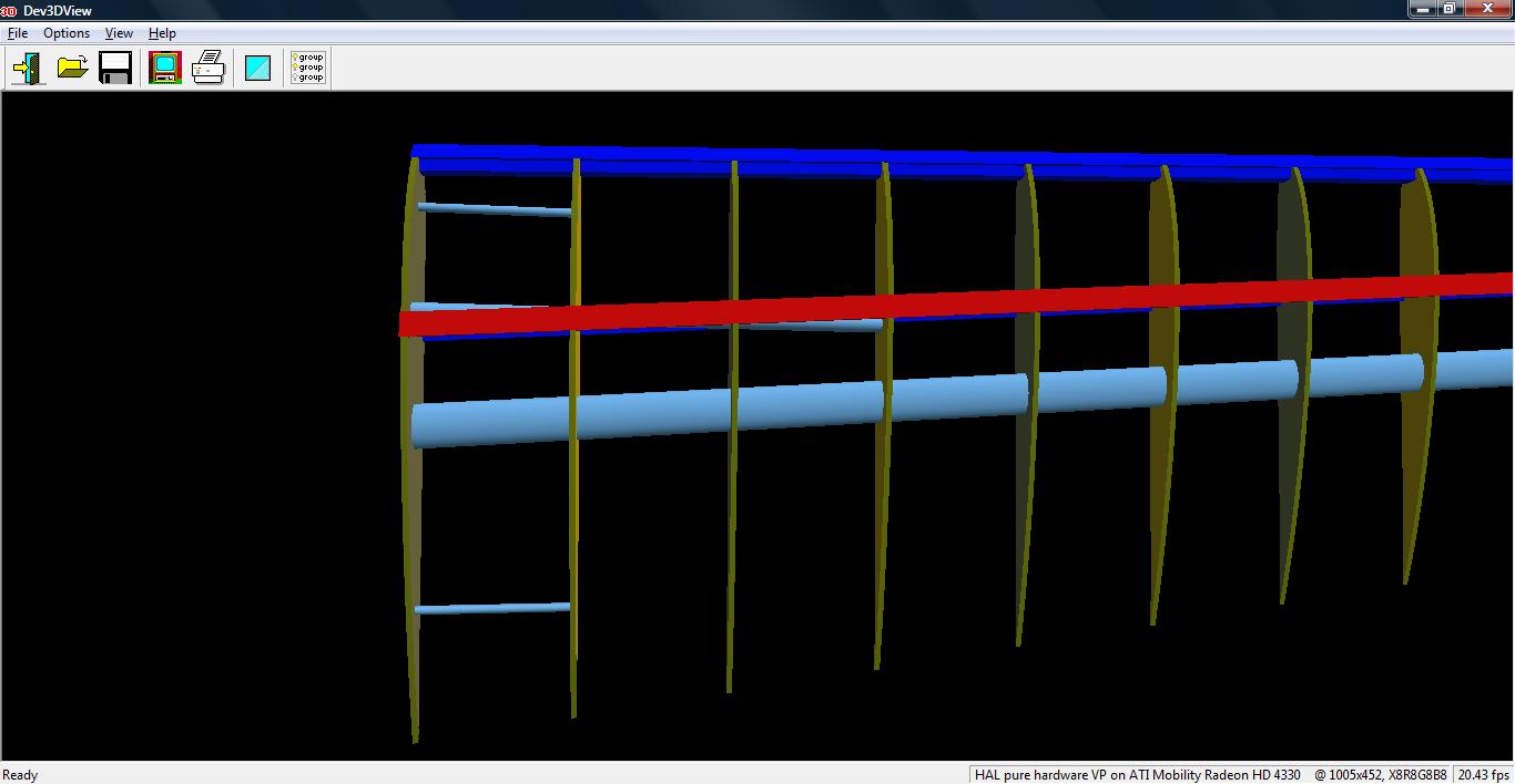

Post: 20 paź 2014, o 20:47
Zrobiłem jeszcze jedną poprawkę, już ostatnią w konstrukcji skrzydła.
Otwory na rurkę łączącą płaty z kadłubem przesunąłem aż za dżwigar, dzięki czemu bardzo duża
jej część przechodzi właśnie między dźwigarami.
nowy_płat_fin.jpg [ 70.86 KiB | Przeglądany 11049 razy ]

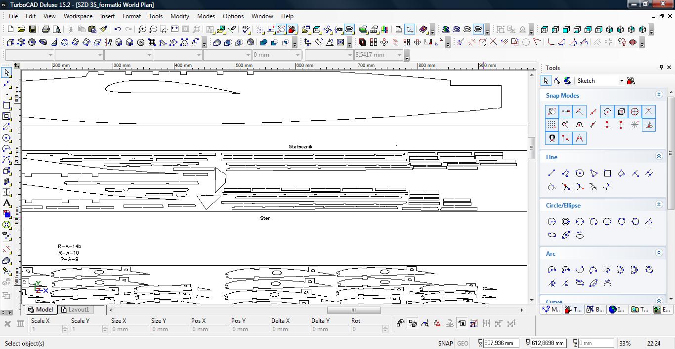

formatki.jpg [ 163.46 KiB | Przeglądany 11006 razy ]
Post: 23 paź 2014, o 22:28
A jednak to nie był półmetek, teraz jest. Uświadomiłem sobie iż mam w jednej formatce dużo
nie wykorzystanej balsy i jest to idealnie miejsce na stateczniki.
Zajęło mi to 2 wieczory i było strasznie upierdliwe :D
stateczniki.jpg [ 136.26 KiB | Przeglądany 10968 razy ]
stateczniki_formatka.jpg [ 175.62 KiB | Przeglądany 10968 razy ]

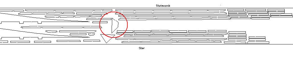

Post: 24 paź 2014, o 10:07
Mi przy budowie, półmetek pojawia się z 4 razy bo zawsze wychodzi więcej pracy. Także jeszcze dwa przed Tobą ;)
Zaproponuję Ci więc dodatkową pracę :D - dołożyłbym wypusty w obu narożnikach w celu łatwiejszego składania. Coś w tym stylu:
00.JPG [ 23.32 KiB | Przeglądany 10951 razy ]
Natomiast na pewno zmieniłbym położenie drugiego wzmocnienia na formatce
01.JPG [ 33.33 KiB | Przeglądany 10951 razy ]
- obróciłbym go o 90° tak aby słoje były wzdłuż wzmocnienia.
02.JPG [ 12.93 KiB | Przeglądany 10951 razy ]
W obecnym układzie nie spełnia on swojej roli jeśli chodzi o wytrzymałość.
