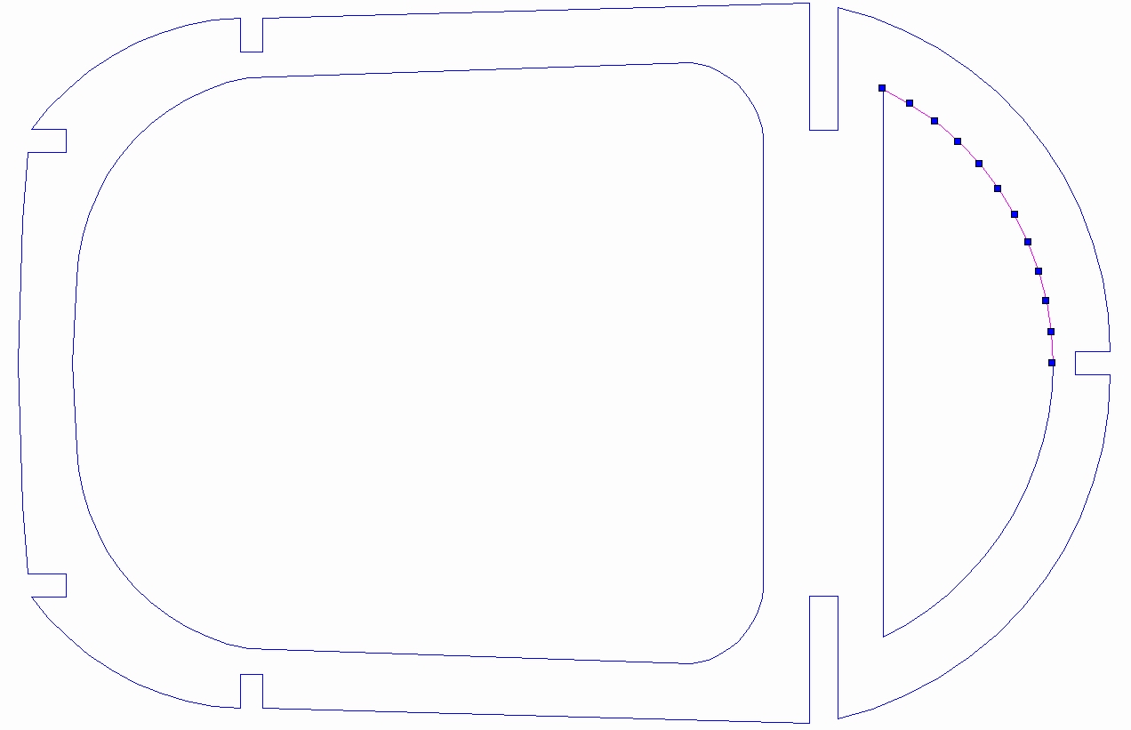

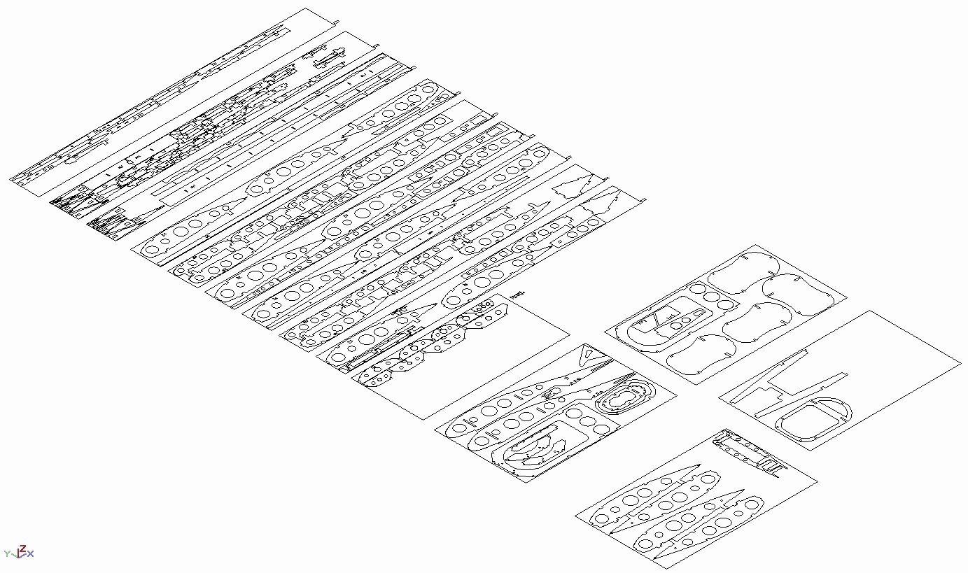

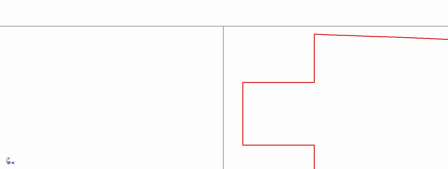

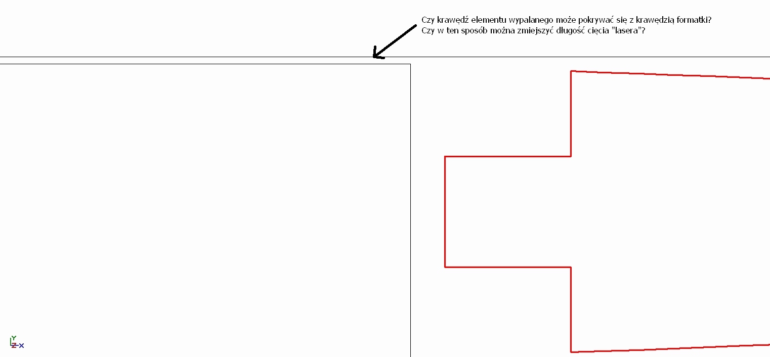

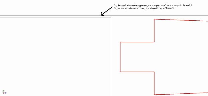

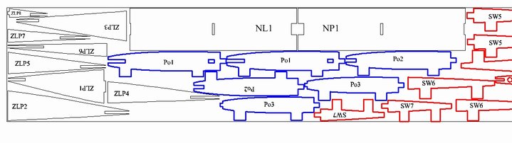

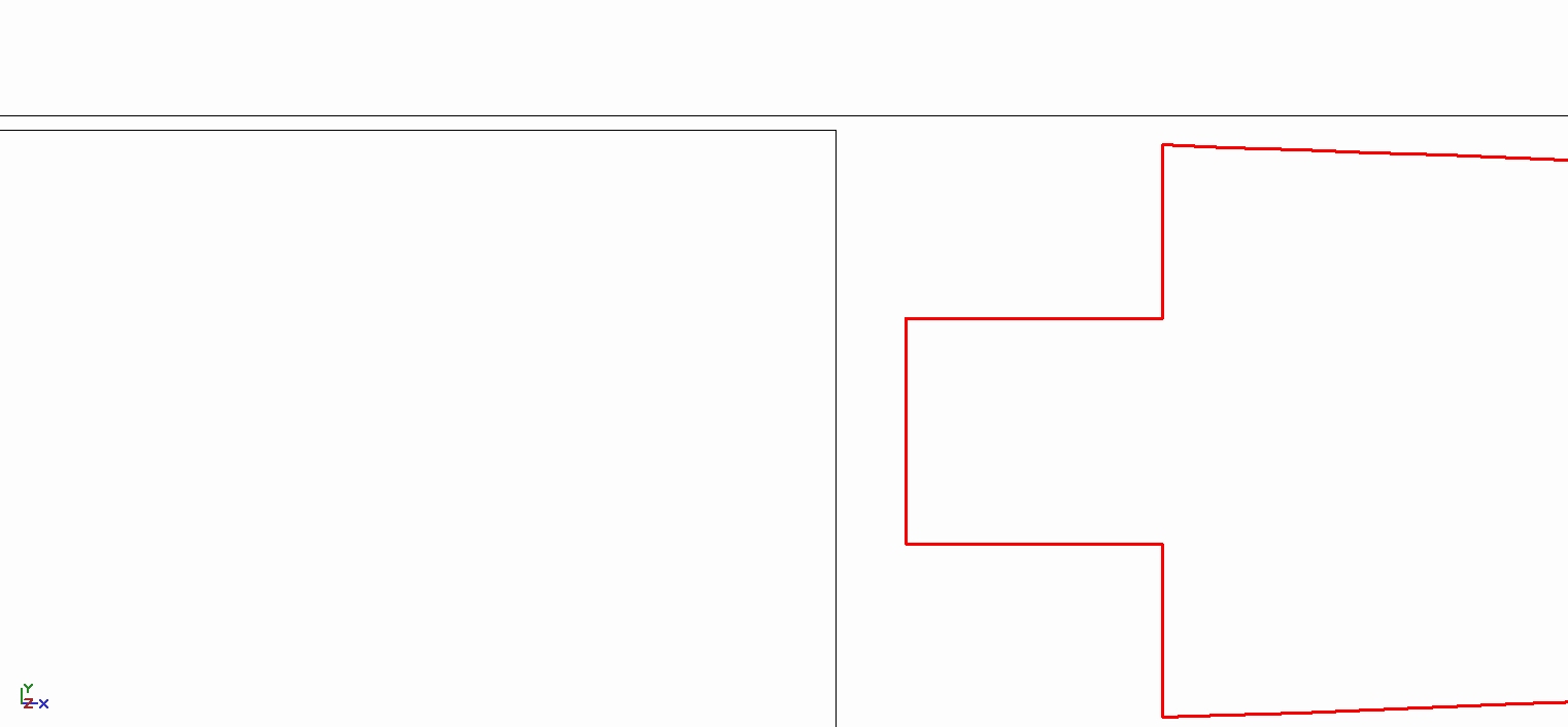

Proszę o odpowiedź czy w celu zoptymalizowania ruchów laserowej głowicy wypalającej można pokryć krawędź elementu wypalanego z krawędzią formatki a jeżeli nie to jaka powinna być odległość?
Przykładowa formatka:
1.jpg [ 123.94 KiB | Przeglądany 20829 razy ]
2.jpg [ 27.52 KiB | Przeglądany 20829 razy ]
3.jpg [ 20.99 KiB | Przeglądany 20829 razy ]
4.jpg [ 52.64 KiB | Przeglądany 20829 razy ]
Post: 25 lis 2014, o 12:47
1-2 mm to niezbędne minimum.

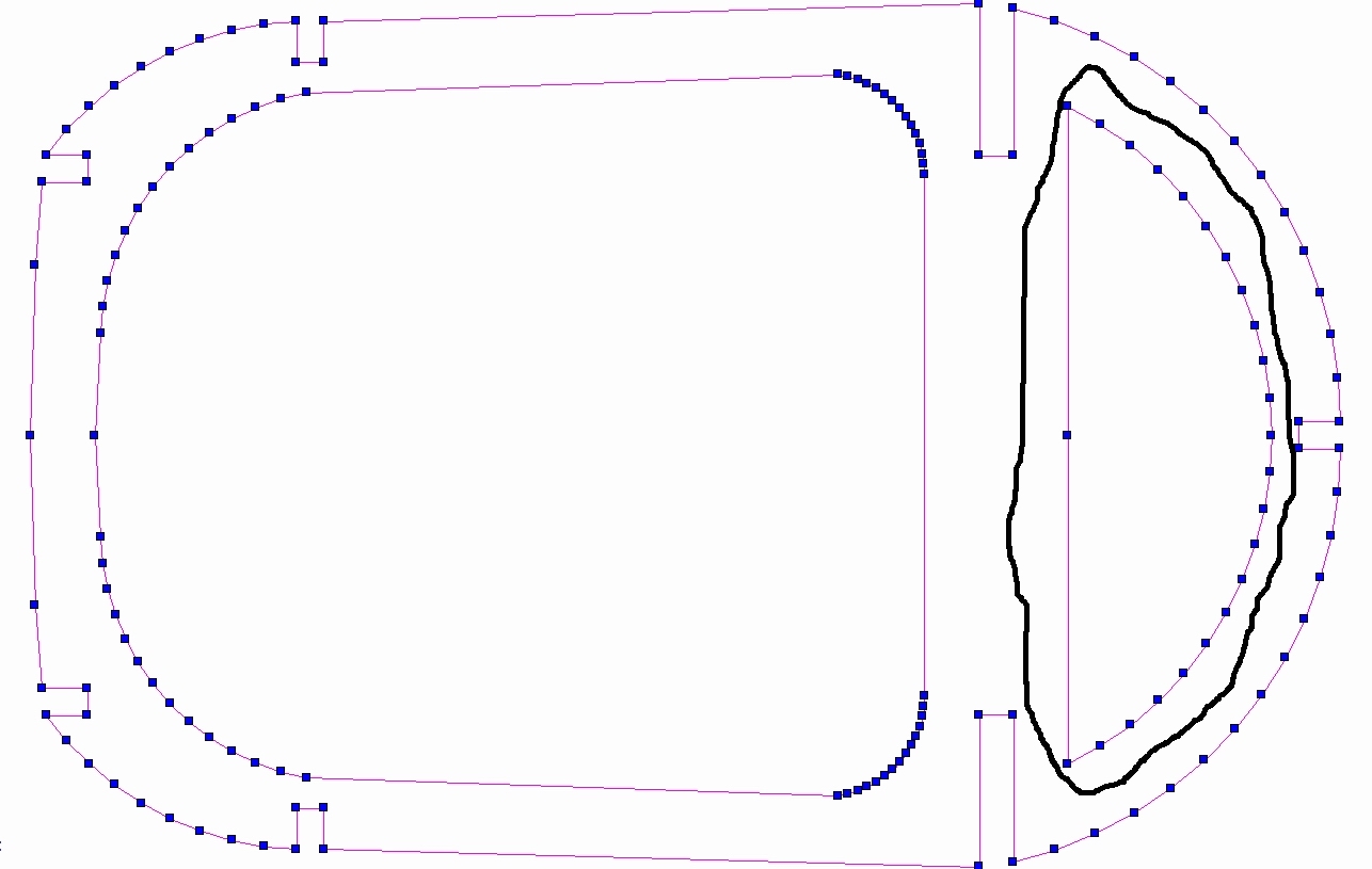

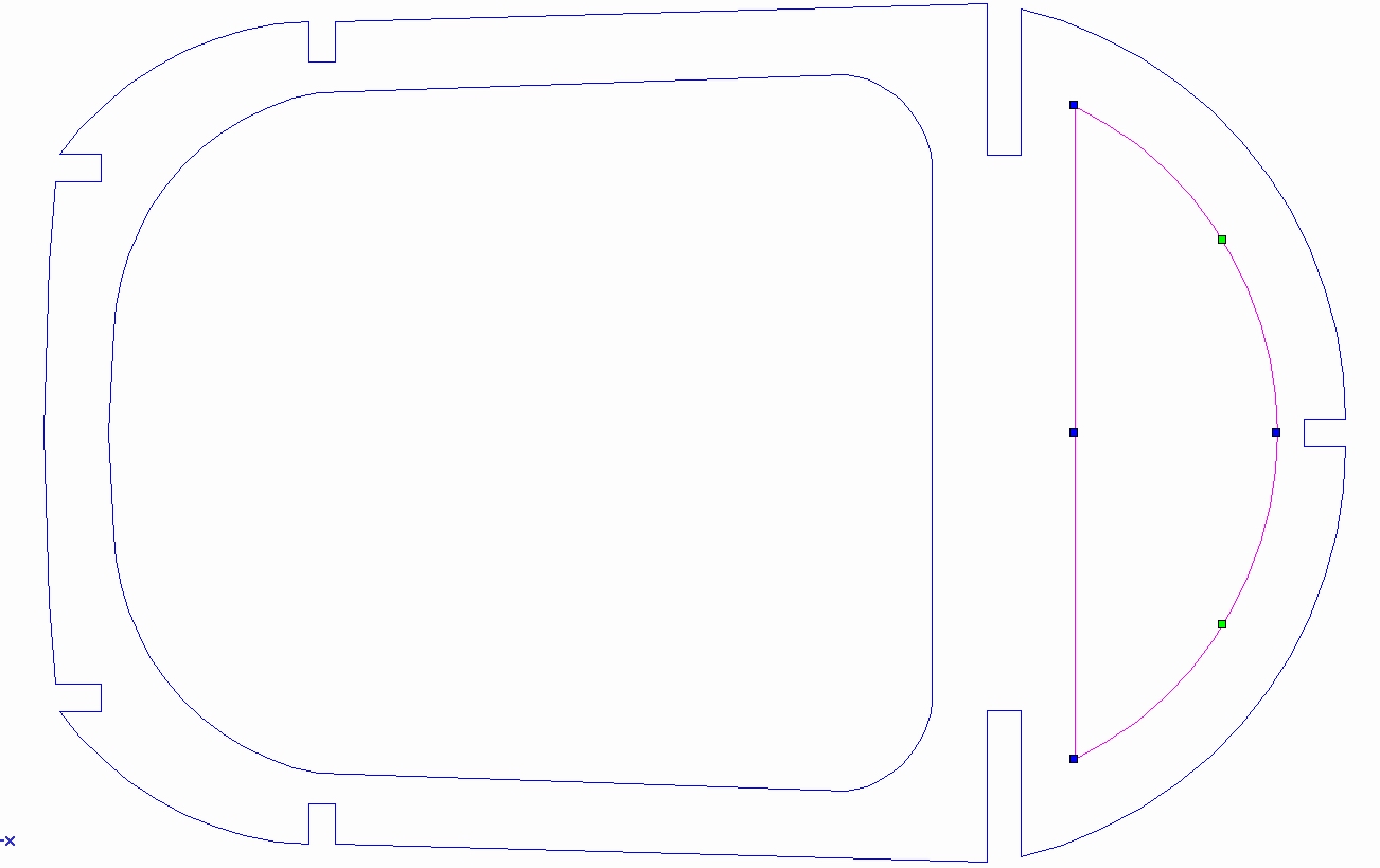

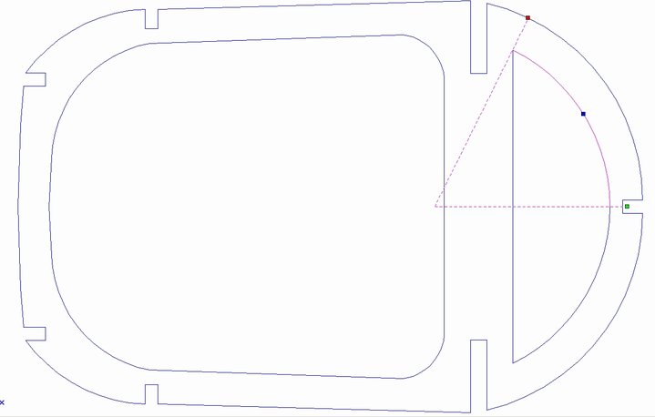

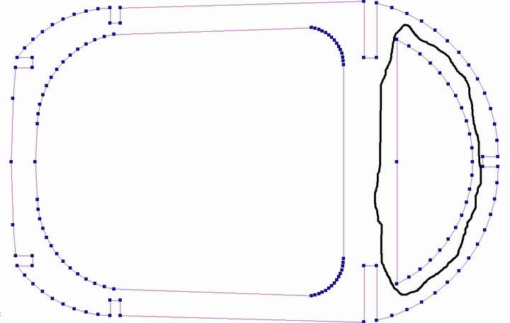

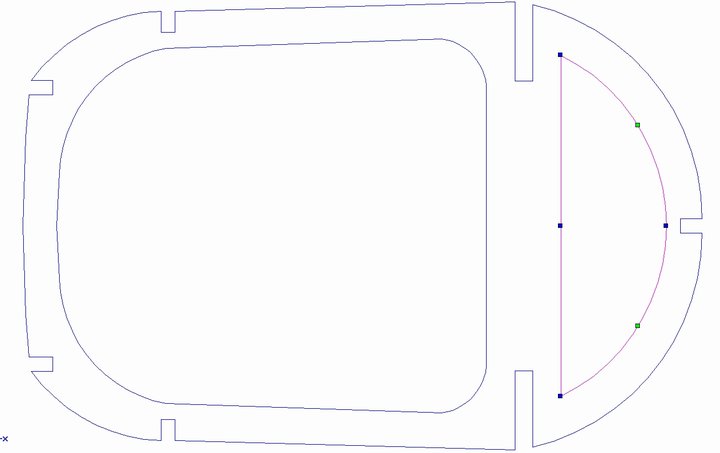

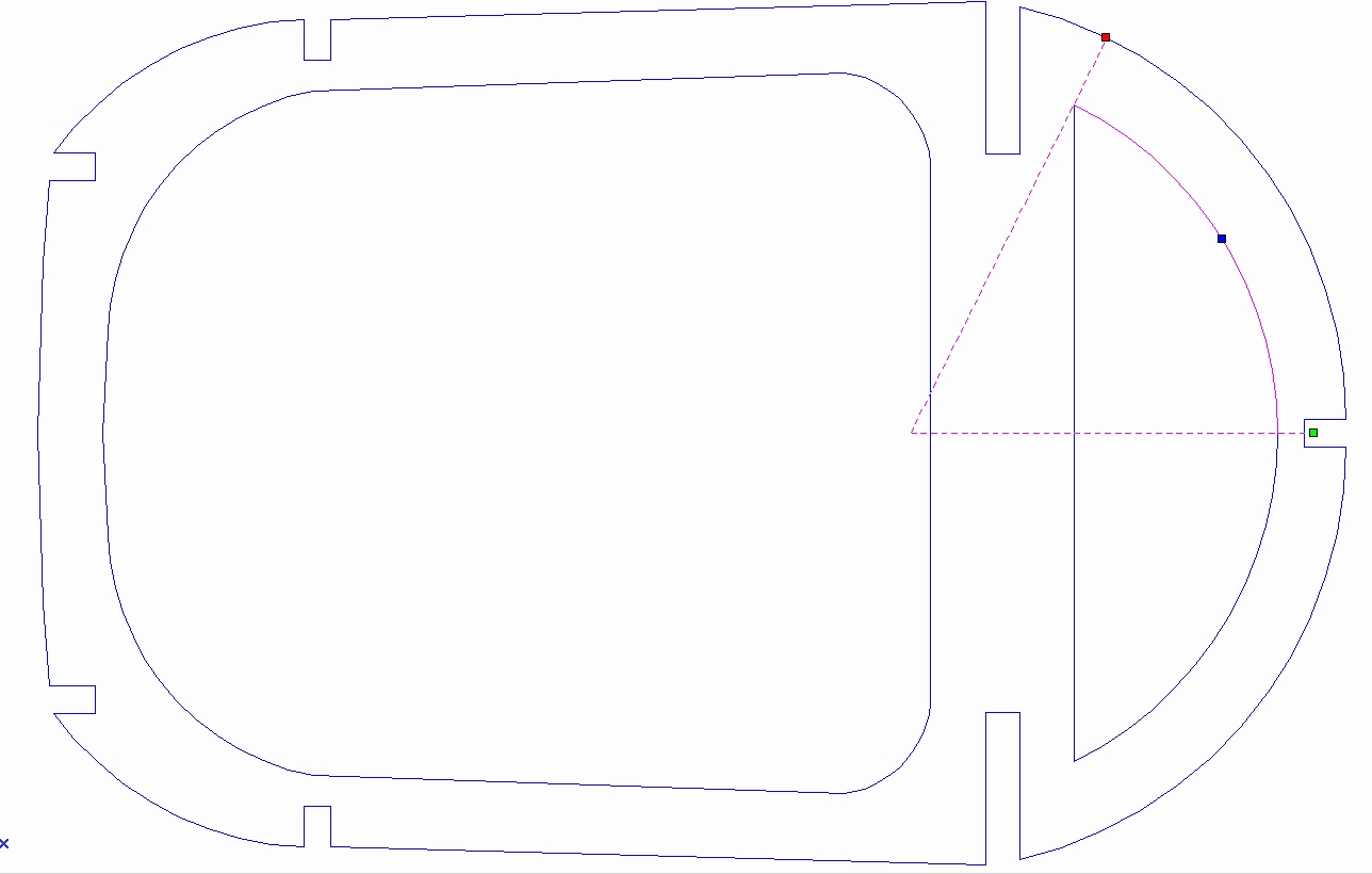

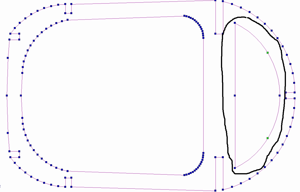

Kolejna niewiadoma, która mnie męczy to czy przed oddaniem formatek do wycięcia łuki należy rozbić na polilinie funkcją "Explode"? Czy ma to znaczenie dla "lasera CNC"?
Komentarz: Formatki
4.jpg [ 361.25 KiB | Przeglądany 20754 razy ]
Komentarz: Zaznaczenie elementu narzędziem "Edit Tool" wykazuje, że jest on utworzony z dwóch łuków
1.jpg [ 91 KiB | Przeglądany 20754 razy ]
Komentarz: Ement rozbity funkcją "Explode"
2.jpg [ 103.96 KiB | Przeglądany 20754 razy ]
Komentarz: Łuk rozbity funkcją "Explode"
3.jpg [ 90.76 KiB | Przeglądany 20754 razy ]
Post: 16 gru 2014, o 12:51
Właśnie odwrotnie. Musisz połączyć wszystko funkcją join pilyline bo inaczej laser oszaleje.

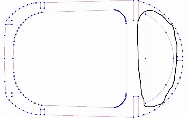

Być może nieprecyzyjnie zadałem pytanie. To, że figura ma być wykonana przy pomocy ZAMKNIĘTEJ polilinii już zapamiętałem (dzięki Twoim przekonywującym tutorialom!). Chodzi mi oto czy laser przyjmuje zamknięte krzywe w formie łuków?
Komentarz: Element zbudowany z POŁĄCZONYCH polilini
2.jpg [ 136.76 KiB | Przeglądany 20745 razy ]
Komentarz: Element zbudowany z łuków
1.jpg [ 133.32 KiB | Przeglądany 20745 razy ]
Post: 16 gru 2014, o 14:24
Laserowi to obojętne czy to łuk czy prosta ważne żeby była to polylinia

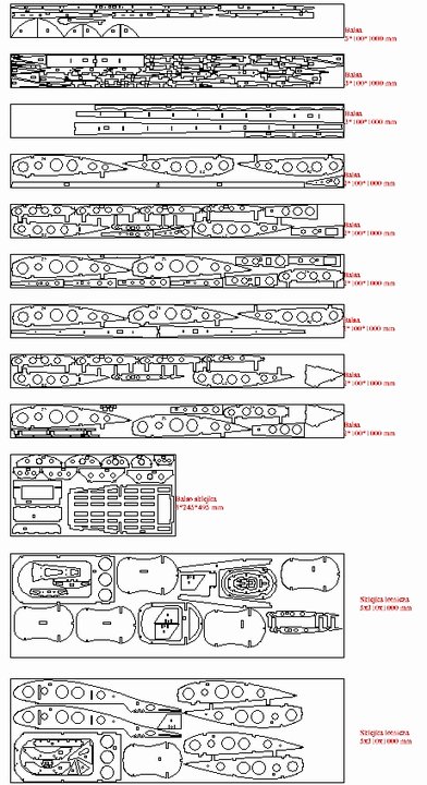

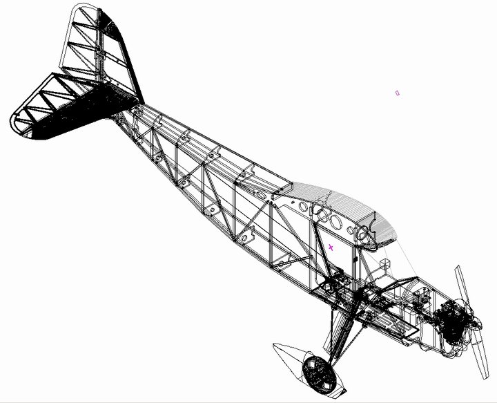

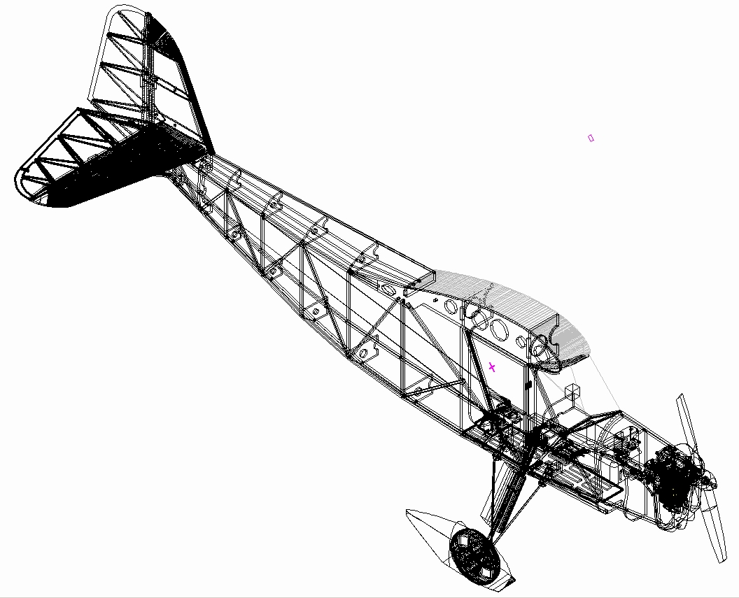

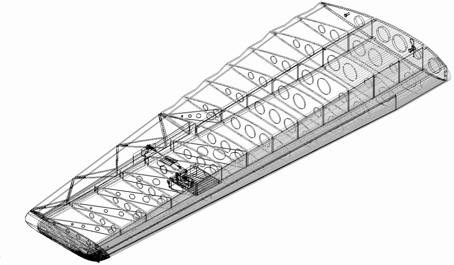

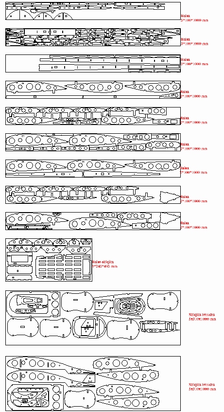

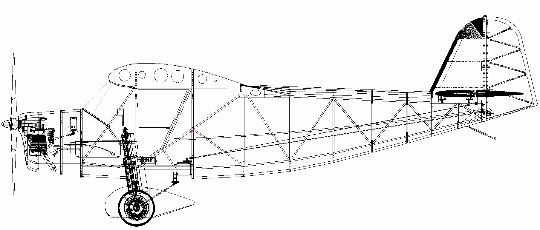

Chcę oddać do wycięcia formatki ale dopadły mnie wątpliwości. Przeglądając forum spotkałem wpisy o trudności wypalania laserowego CNC sklejki LOTNICZEJ o grubości 5mm i większej (nadpalenie krawędzi). Poradźcie proszę czy można zastąpić ją inną bez znaczącej utraty wytrzymałości materiału (mocna i poddająca się dobrze wypalaniu). Jeżeli tak, to jaka jest najlepsza z punktu widzenia wypalania CNC. Wyjściem jest oczywiście frezowanie CNC ale widzę, że Sławek preferuje wypalanie w swoich konstrukcjach co jest dla mnie wyznacznikiem w podejmowaniu decyzji. Reasumując: wypalać czy frezować? Czy znacie może pracownie obróbki CNC w trójmieście sprawdzone z punktu widzenia zamówień modelarskich?
formatki.jpg [ 203.3 KiB | Przeglądany 19689 razy ]
skrzydło.jpg [ 433.12 KiB | Przeglądany 19689 razy ]
kadlub1.jpg [ 198.89 KiB | Przeglądany 19689 razy ]
kadlub.jpg [ 274.65 KiB | Przeglądany 19689 razy ]
Post: 20 gru 2016, o 12:50
5mm brzozowej laserem się nie przetnie, przynajmniej w jednym przejściu a i tak krawędzie będą spalone.
Takie grubości to raczej frezarką trzeba ciąć. Może sklejka topolowa byłaby lepsza ale i tak grubość preferuje frezarkę.
