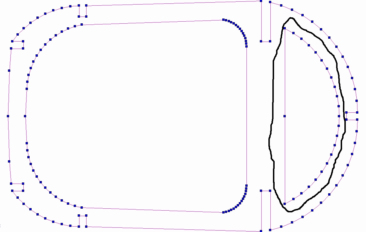

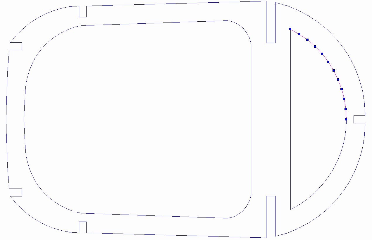

Kolejna niewiadoma, która mnie męczy to czy przed oddaniem formatek do wycięcia łuki należy rozbić na polilinie funkcją "Explode"? Czy ma to znaczenie dla "lasera CNC"?

Post: 16 gru 2014, o 12:51
Posty: 3022
Właśnie odwrotnie. Musisz połączyć wszystko funkcją join pilyline bo inaczej laser oszaleje.

Być może nieprecyzyjnie zadałem pytanie. To, że figura ma być wykonana przy pomocy ZAMKNIĘTEJ polilinii już zapamiętałem (dzięki Twoim przekonywującym tutorialom!). Chodzi mi oto czy laser przyjmuje zamknięte krzywe w formie łuków?

Post: 16 gru 2014, o 14:24
Posty: 3022
Laserowi to obojętne czy to łuk czy prosta ważne żeby była to polylinia

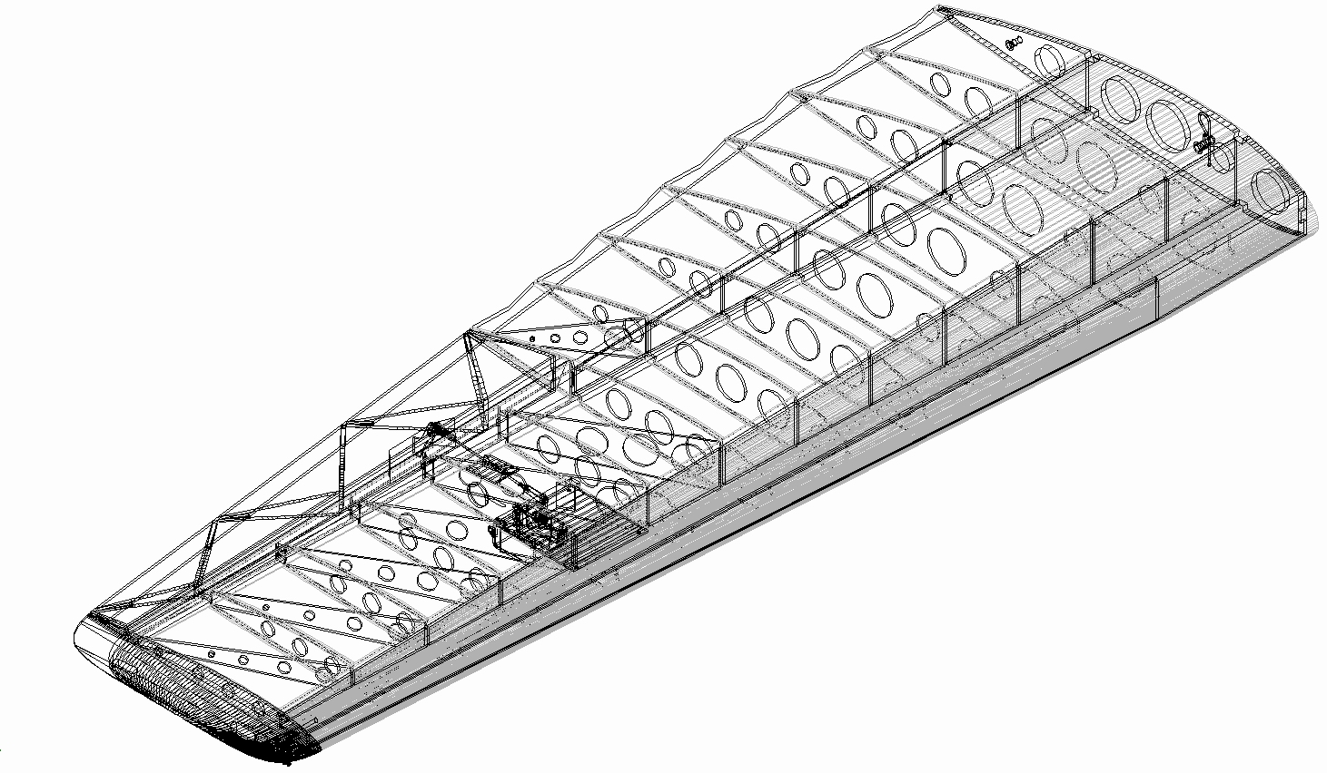

Chcę oddać do wycięcia formatki ale dopadły mnie wątpliwości. Przeglądając forum spotkałem wpisy o trudności wypalania laserowego CNC sklejki LOTNICZEJ o grubości 5mm i większej (nadpalenie krawędzi). Poradźcie proszę czy można zastąpić ją inną bez znaczącej utraty wytrzymałości materiału (mocna i poddająca się dobrze wypalaniu). Jeżeli tak, to jaka jest najlepsza z punktu widzenia wypalania CNC. Wyjściem jest oczywiście frezowanie CNC ale widzę, że Sławek preferuje wypalanie w swoich konstrukcjach co jest dla mnie wyznacznikiem w podejmowaniu decyzji. Reasumując: wypalać czy frezować? Czy znacie może pracownie obróbki CNC w trójmieście sprawdzone z punktu widzenia zamówień modelarskich?

Post: 20 gru 2016, o 12:50
Posty: 3022
5mm brzozowej laserem się nie przetnie, przynajmniej w jednym przejściu a i tak krawędzie będą spalone.
Takie grubości to raczej frezarką trzeba ciąć. Może sklejka topolowa byłaby lepsza ale i tak grubość preferuje frezarkę.
