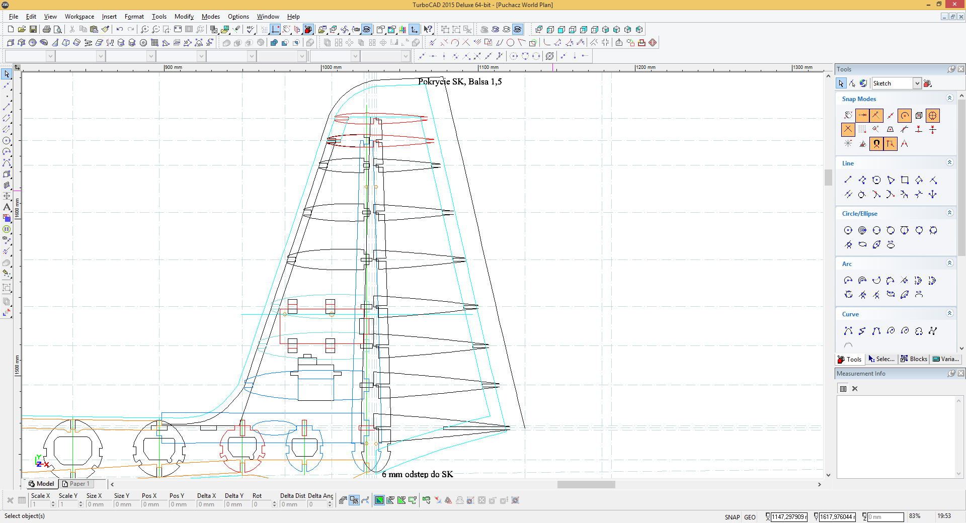

Ostatnio zacząłem rysować Pionowy z SK na profilach.
W Orliku jakoś to poszło, profil był cienki jakoś to wyszło.
Przy Puchaczu mam pewien problem, mianowicie: Jak prawidłowo wyznaczyć odległość między Pionowym a SK.
SK.png [ 114.81 KiB | Przeglądany 13464 razy ]
Rysując zostawiłem sobie odstęp 6mm, tyle co łepek zawiasu palcowego, tylko przyszło co do czego i zakres ruchu SK jest mały :lol:
Nie jest to jakiś problem, bo wystawię dalej zawiasy, trochę obrobię i będzie 30 stopni na stronę.
Niemniej zastanawiam się jak to Koledzy robicie. Jak określić tą odległość wszak w zależności od grubości profilu będzie inna :? :?: .
Z tego co udało mi się podpatrzeć / wykombinować, wydaje się, że oś obrotu powinna być jak najbliżej SK.
Jakieś pomysły / ciekawe patenty na zawiasy w SK przy sterach profilowych?

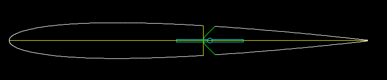

Ja wyciągam oś nieco dalej od krawędzi i fazuję/zaokrąglam ster. Cóż, opis mało naoczny więc raz jeszcze z kreskami ;) :
Przykład na płaskim zawiasie, ale to bez różnicy. Zawias pokazany w widoku z przodu i z góry:
01.png [ 4.47 KiB | Przeglądany 13445 razy ]

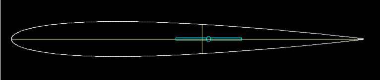

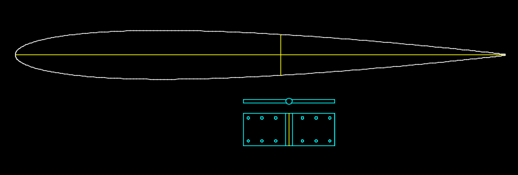

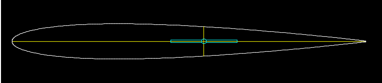

Wiadomo że nie możemy wstawić osi zawiasu na miejscu podziału:
02.png [ 4.12 KiB | Przeglądany 13445 razy ]

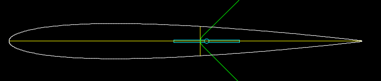

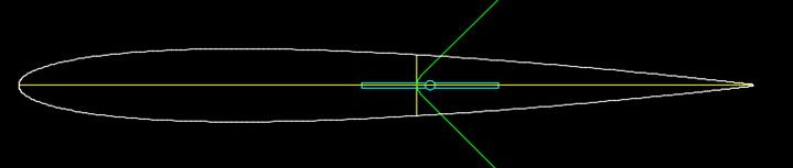

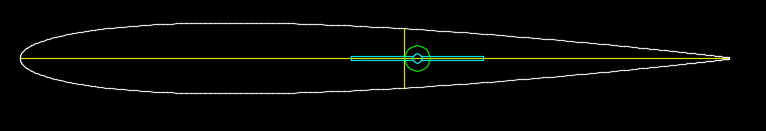

Ja odsuwam oś obrotu zawiasu nieco w stronę steru:
03.png [ 4.04 KiB | Przeglądany 13445 razy ]
Następnie ze środka obrotu zawiasu kreślę okrąg do miejsca podziału - będzie to przednia część steru:

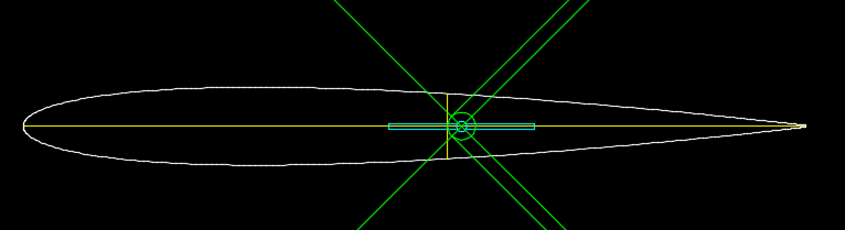

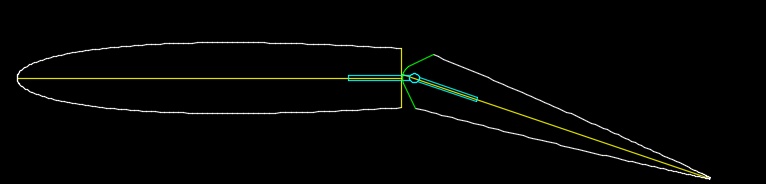

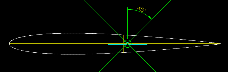

Kolejnym krokiem jest ustalenie o ile ster ma się wychylać. W moim przykładzie jest to 45°, więc pod takim kątem ze środka obrotu robię dwie proste:
05.png [ 11.93 KiB | Przeglądany 13445 razy ]

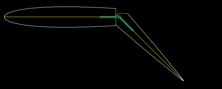

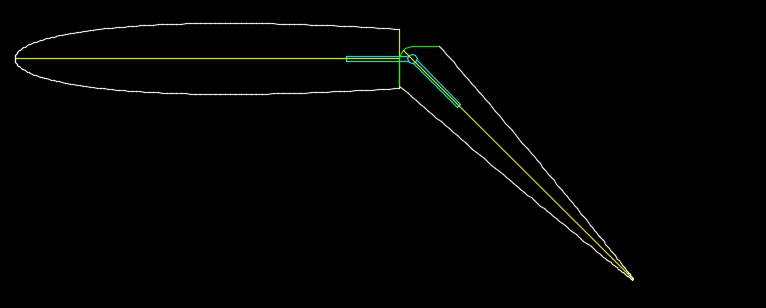

I max. wychylenie:
10.png [ 8.18 KiB | Przeglądany 13445 razy ]
Można zauważyć, że im większa odległość osi obrotu do statecznika - tym większe wycięcie/przerwa w sterze. Teoretycznie oś obrotu zawiasu wystarczy odsunąć tak by sam zawias był styczny do statecznika ale lepiej dać trochę zapasu. Przy niedokładnościach łatwo doszlifować balsę. Aha, oś obrotu zawiasu musi być równoległa do linii podziału statecznika ale to chyba oczywiste.

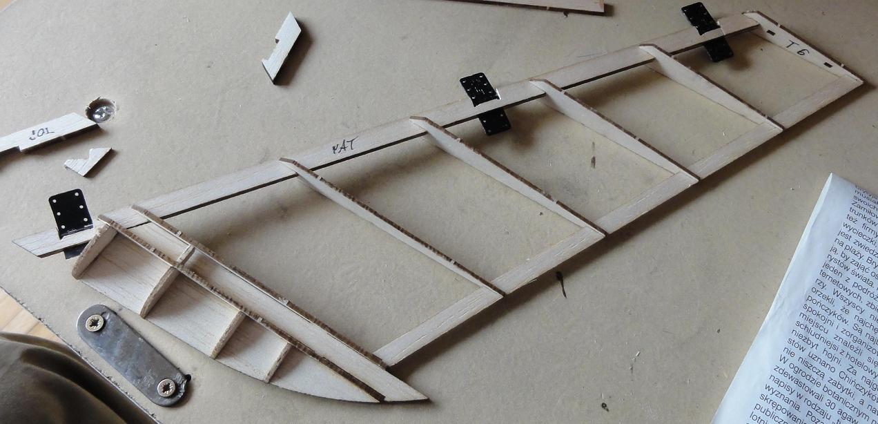

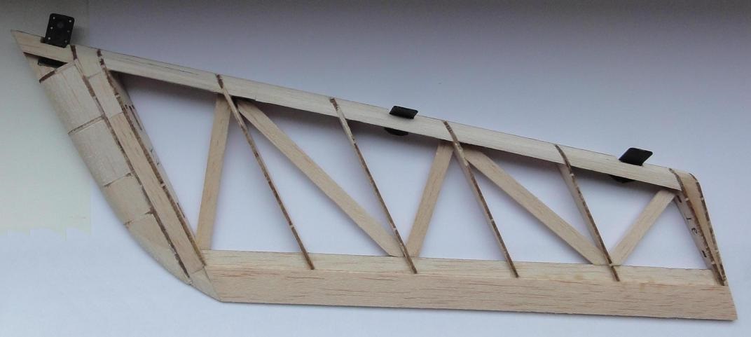

I przykład zastosowania:
11.JPG [ 101.68 KiB | Przeglądany 13445 razy ]
Miejsca między żeberkami wypełnione balsą i doszlifowane do zarysu przedniej części żeber (łatwo zauważyć kiedy skończyć szlifowanie ;) ):
12.JPG [ 76.74 KiB | Przeglądany 13445 razy ]

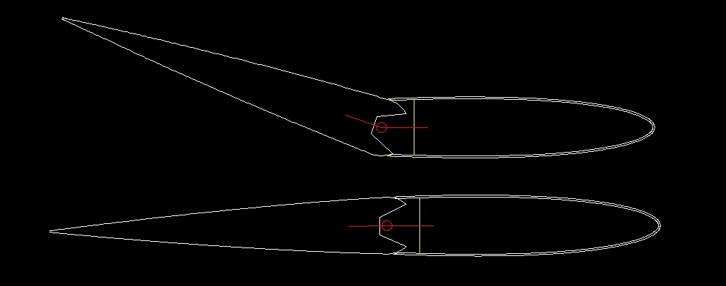

Takie rozwiązanie zastosowałem w ADW-1 m i "39"..... na czerwono zawias /kołkowy w obu przypadkach/, oś obrotu zawiasu w połowie grubości profilu na przecięciu sk/statecznik. Myślę, że chyba szkice są jasne ;) . Minusem takiego rozwiązania jest zasadniczo brak możliwości demontażu.
pion.jpg [ 53.99 KiB | Przeglądany 13432 razy ]
