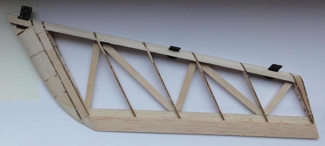

I przykład zastosowania:
11.JPG [ 101.68 KiB | Przeglądany 13944 razy ]
Miejsca między żeberkami wypełnione balsą i doszlifowane do zarysu przedniej części żeber (łatwo zauważyć kiedy skończyć szlifowanie ;) ):
12.JPG [ 76.74 KiB | Przeglądany 13944 razy ]
