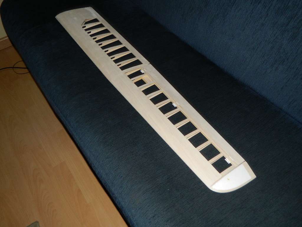

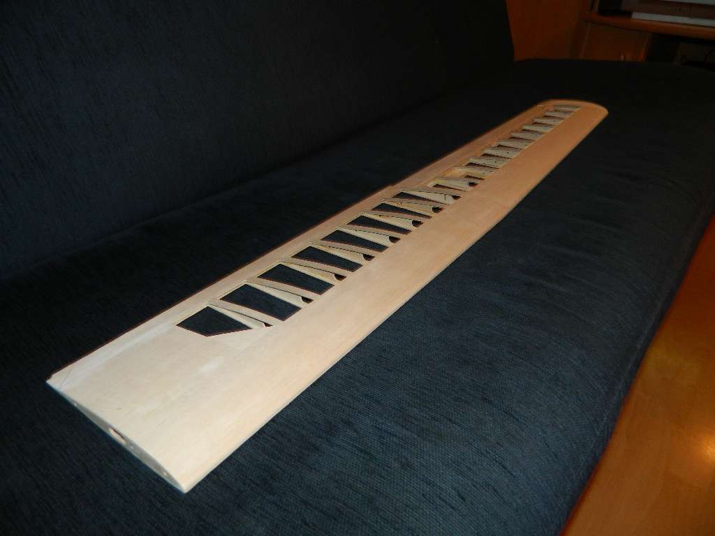

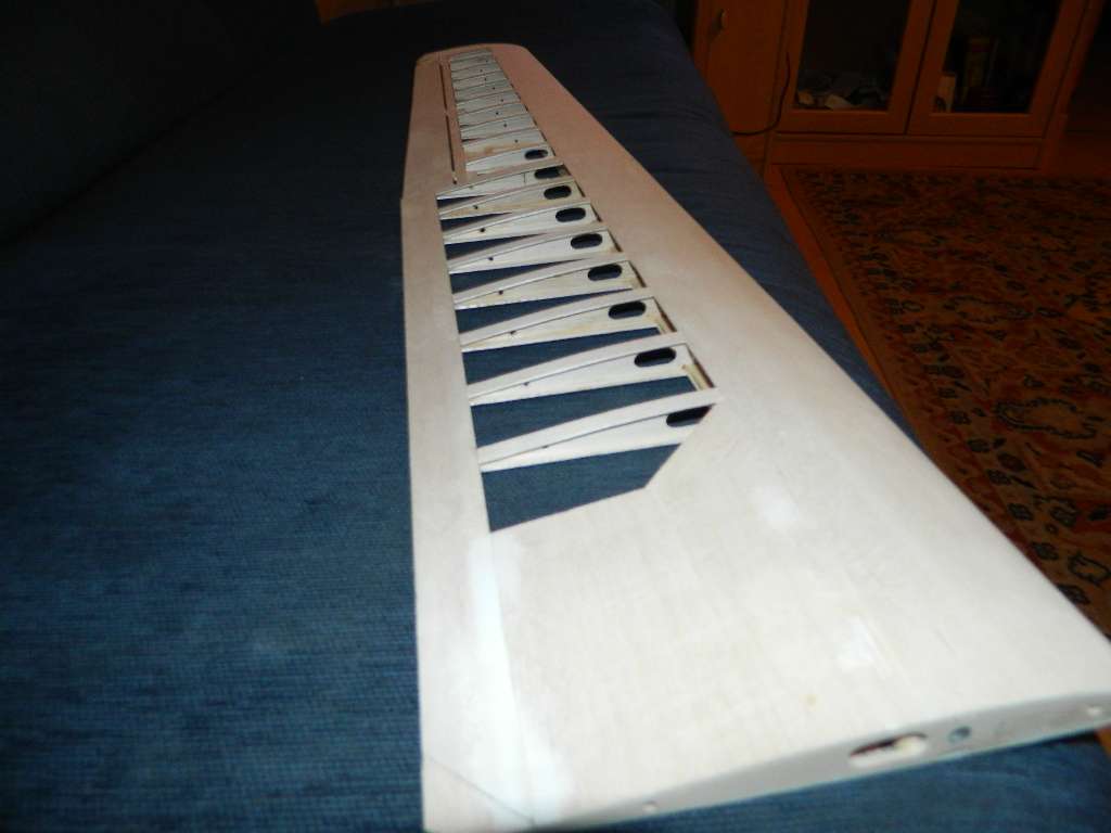

Zasadniczo budowa płata zakończona. Zostało całe mocowanie serwa lotki i jej napęd, zalaminowanie końcówki i folia....to co na zdjęciach waży 120 g, myślę, że w 160-170 gramach do lotu wyrobię się. Teraz trzeba zrobić to samo, tylko odwrotnie :)

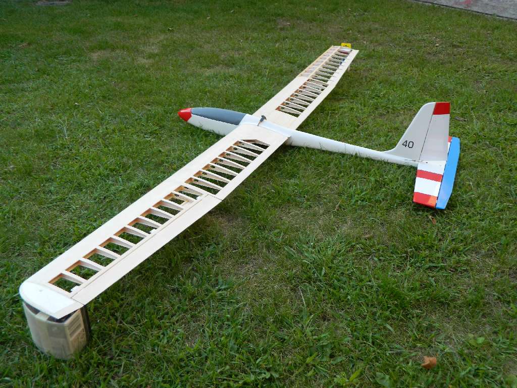

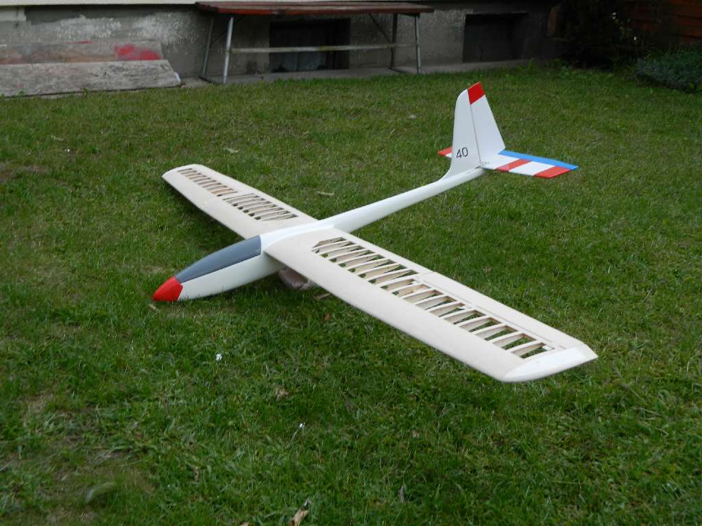

Post: 5 sie 2013, o 19:47

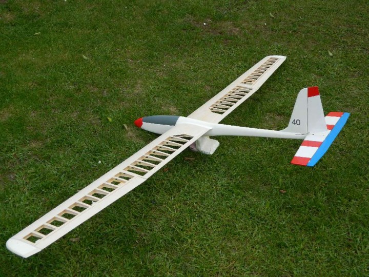

Prace nad płatami ADW-1 wersja B posuwają się powoli do przodu. Na zdjęciach kadłub "40", protoplasty ADW-1 i przymiarka płatów. Planuję za tydzień, może dwa oblot szybowca....ma to być powiedzmy podstawowa wersja modelu, termiczna z możliwością wykonywania pełnej akrobacji. Wkrótce relacja z oblotu.
DSCN1656.jpg [ 228.92 KiB | Przeglądany 16365 razy ]
DSCN1657.jpg [ 195.11 KiB | Przeglądany 16365 razy ]

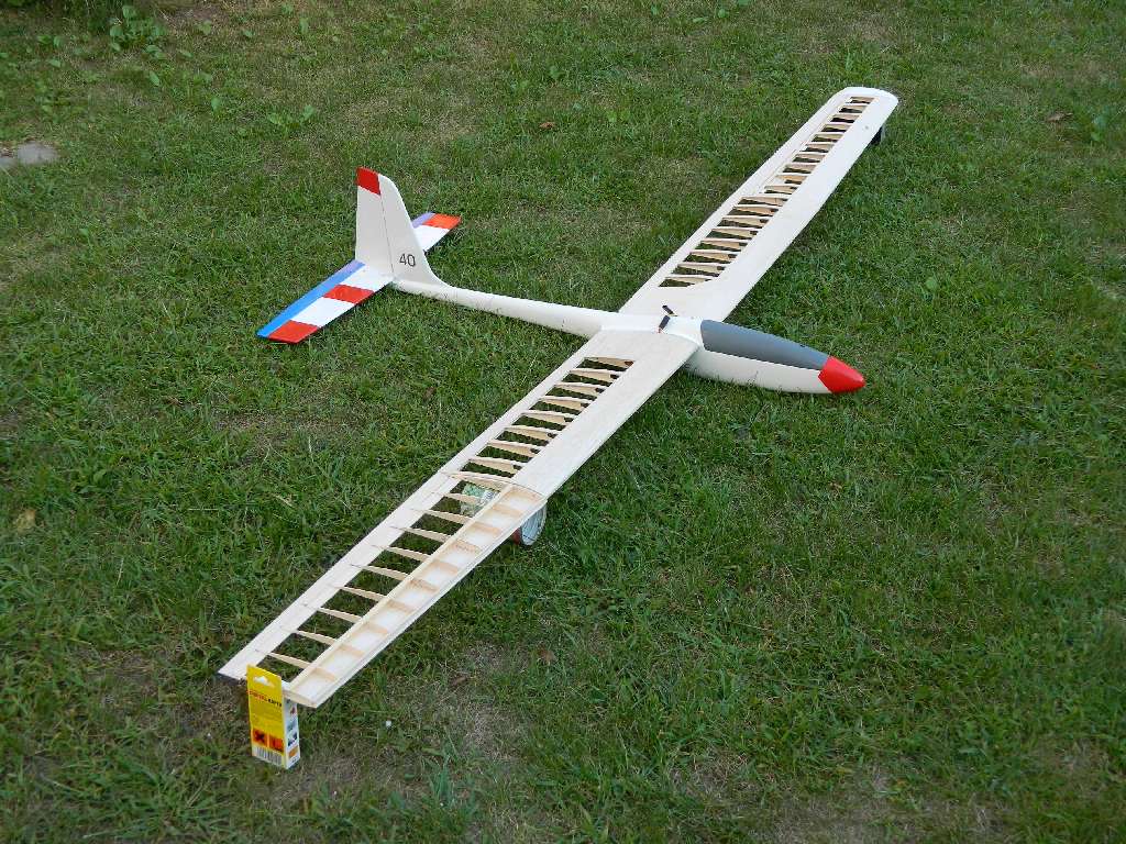

Post: 14 sie 2013, o 18:12
Płaciki złozone :) Ostateczna przymiarka, zostało wygłaskanie wszystkiego i folia.
DSCN1658.jpg [ 158.91 KiB | Przeglądany 16309 razy ]
DSCN1659.jpg [ 198.9 KiB | Przeglądany 16309 razy ]

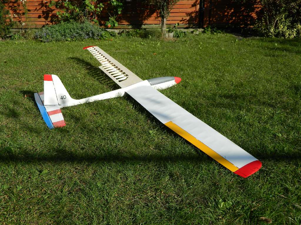

Post: 28 sie 2013, o 17:01
Jeden płacik oklejony folią....wieczorem drugi, jutro prawdopodobnie oblot :) . Od spodu skrzydła trochę czerwonej folii.
DSCN1663.jpg [ 258.58 KiB | Przeglądany 16260 razy ]

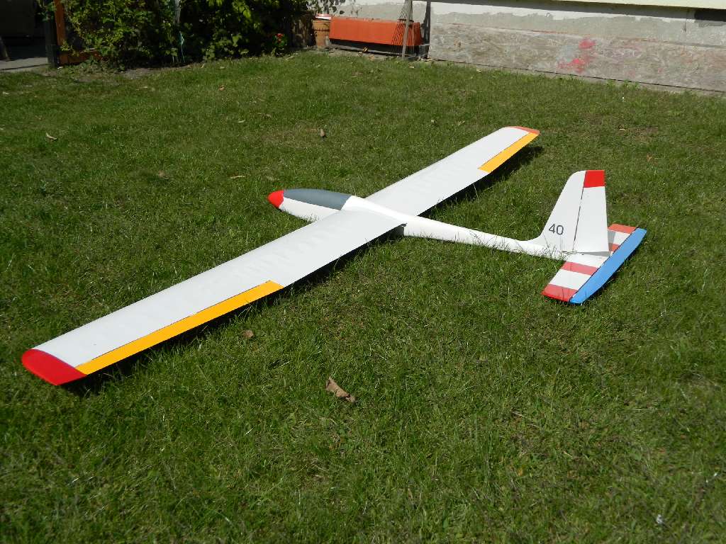

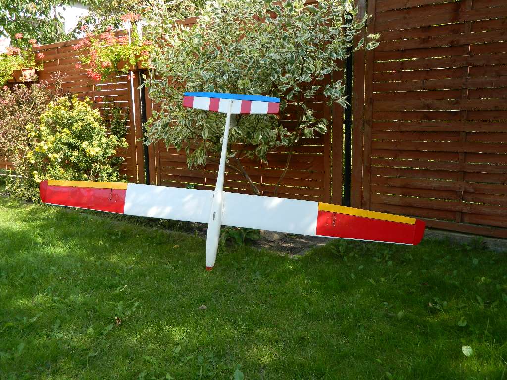

Post: 29 sie 2013, o 13:50
Zakończylem budowę płatów B. Model ustawiony, wyważony, gotowy do oblotu.
Waga do lotu wyszła 1050 g, czyli 30g/dm^2.....można jeszcze zejść z wagi, szybowiec wyważyłem trochę na "mordę", ale to może 10-15 g. Serwa SK i SW HS-81, lotki SG-92, nowość, spróbuje co są warte, podobno 2,2 kg ;) . Dzisiaj oblot, warunki pogodowe idealne :)
DSCN1664.jpg [ 196.68 KiB | Przeglądany 16237 razy ]
DSCN1665.jpg [ 216.98 KiB | Przeglądany 16237 razy ]
Post: 29 sie 2013, o 19:52
Model poleciał dzisiaj. Były dwa wyjścia na lotnisko....podczas pierwszego sprawdziłem ustawienia, sterowność, nawet udało mi sie zaczepić w kominie, pomimo, że wiała bryza. Szybowiec lata bardzo przyjemnie, dobrze reaguje na stery, choć nerwowo. Po lotach cięzkimi i szybkimi modelami, jest to bardzo miła odskocznia , relaks. Profil S3021 doskonale sprawuje się w lotach wolnych jak i szybkich. Drugie wyjście ze zmienionymi w domu ustawieniami.....zmiejszone wychylenia lotek na EPA 70%, dokładnie wyważony, wyciągnęłem jeszcze 35 g ołowiu, czyli obciążenie wyszło poniżej 30g/dm2 :)
