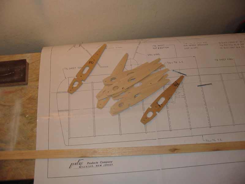

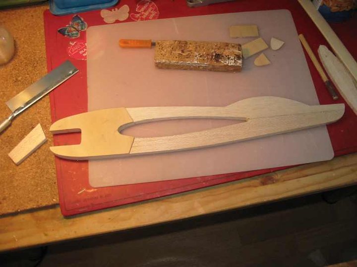

Budowę tego b. prostego modelu rozpoczynam z dwóch powodów :
1. sentymentalny - przypomina moją pierwszą uwięziówkę - Żuka. Taki powrót do wspomnień.
2. postanowiłem "wdrożyć do zawodu" swojego bratanka i taka prosta uwięziówka będzie jak znalazł.

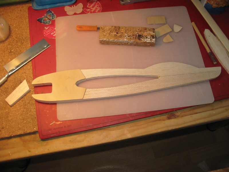

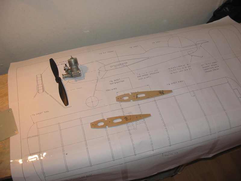

Plany modelu pobrałem sobie z RcGroups.
Nie wiem czy założenia są słuszne i czy nie powinienem zrobić płata ze styropianu ale plan to plan.
Do napędu posłuży mi stary silniczek MVV 2.0 Junior. Musiałem mu zaaplikować niestandardowy gaźnik (od Mvvs 1,5) . Lepsza byłaby sama dysza no ale nie mam.

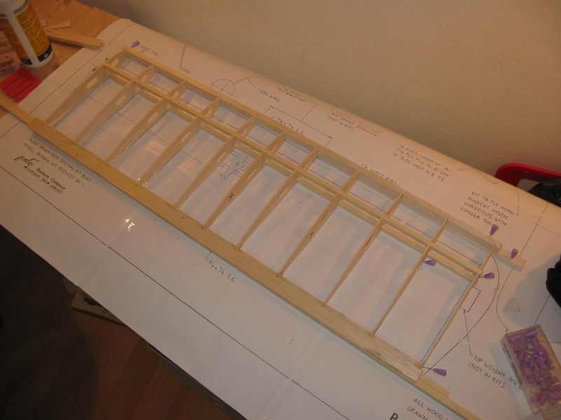

Zmodyfikowałem konstrukcję płata. Odrobinę - dodając dźwigar i zmieniając krawędź natarcia.
Na razie tyle...

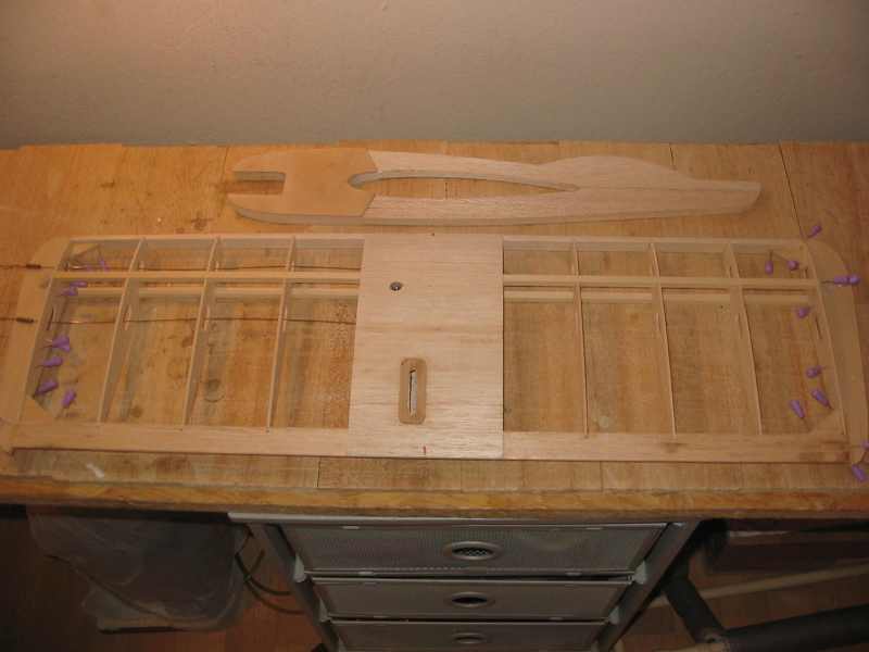

Poskładałem płat i będę malował kadłub. Skrzydło będę krył SkyLoftem. Mam na to dużą ochotę bo nigdy nie używałem tego materiału a podobno jest rewelacyjny.
Zakupiłem - przypomina bardziej matę niż tkaninę.

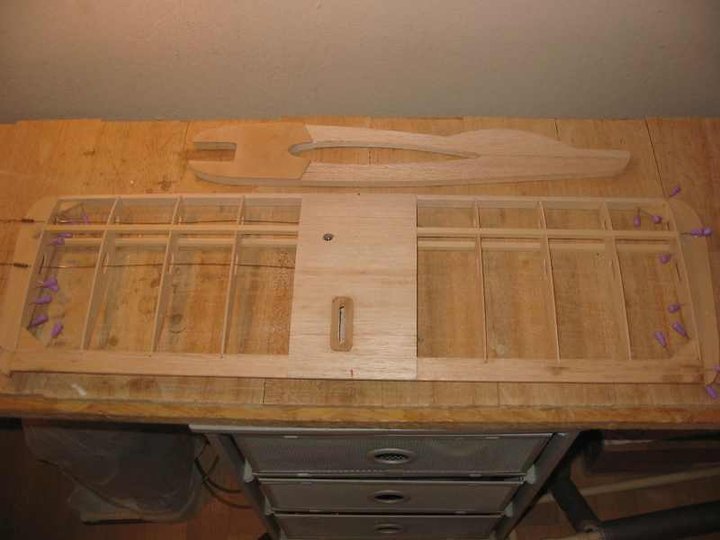

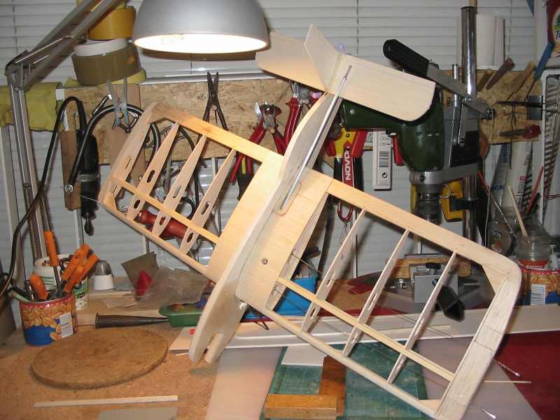

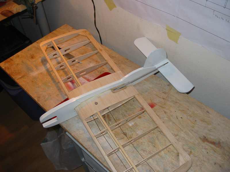

Poskładałem wszystko i wygląda to tak jak na zdjęciu.
p7.jpg [ 64.77 KiB | Przeglądany 44597 razy ]
p11.jpg [ 37.56 KiB | Przeglądany 44597 razy ]
Model już pokryłem SkyLoftem i zamieszczę jakiś obrazek ale już mam pewne uwagi co do samego procesu , za przeproszeniem , krycia.
Po pierwsze primo - nieznośny zapach nitrocellonu w całym mieszkaniu (a może i bloku). Relacje z rodziną trochę ucierpiały.
Po drugie - koniecznie zmoczyć materiał przed pokryciem. Kładziemy mokry na pocellonowany kawałek modelu.
Po trzecie - napinanie żelazkiem przed cellonowaniem
Tak sobie wymyśliłem że modelik będzie jakąś bazą na eksperymenty z malowaniem i pokrywaniem ale lepiej próbować na kawałku drewna.

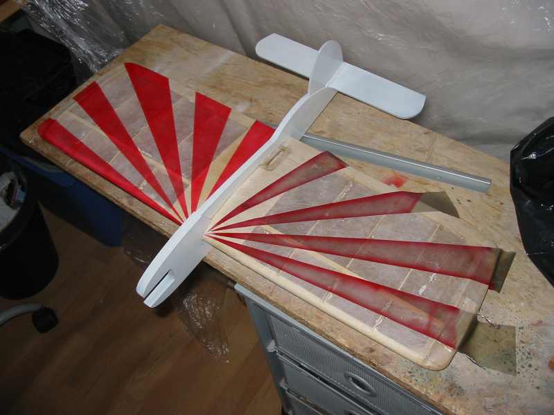

Tak to wygląda po pokryciu w trakcie malowania (sorry za scenerię). Nie wyszło to super, sporo przebarwień od cellonu. Teraz chyba bym krył bibułą lub japonką zwłaszcza że SkyLoft nie jest jednorodny - w kilku miejscach powstały szpary w powłoce od naprężeń w trakcie schnięcia.
p13.jpg [ 44.28 KiB | Przeglądany 44597 razy ]
Muszę popracować nad techniką zdjęć , coś się pogorszyło z rozdzielczością ale może to i dobrze :)

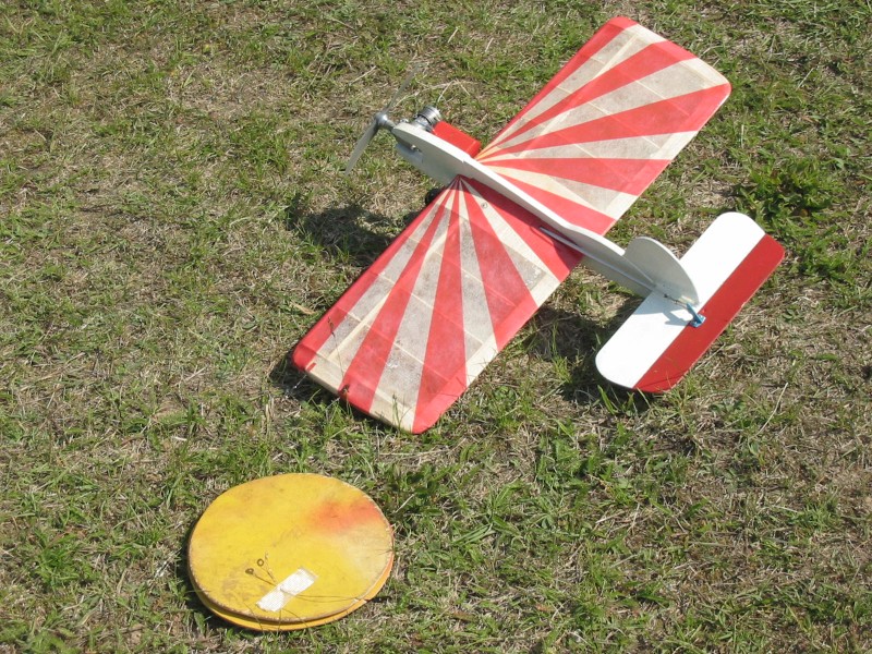

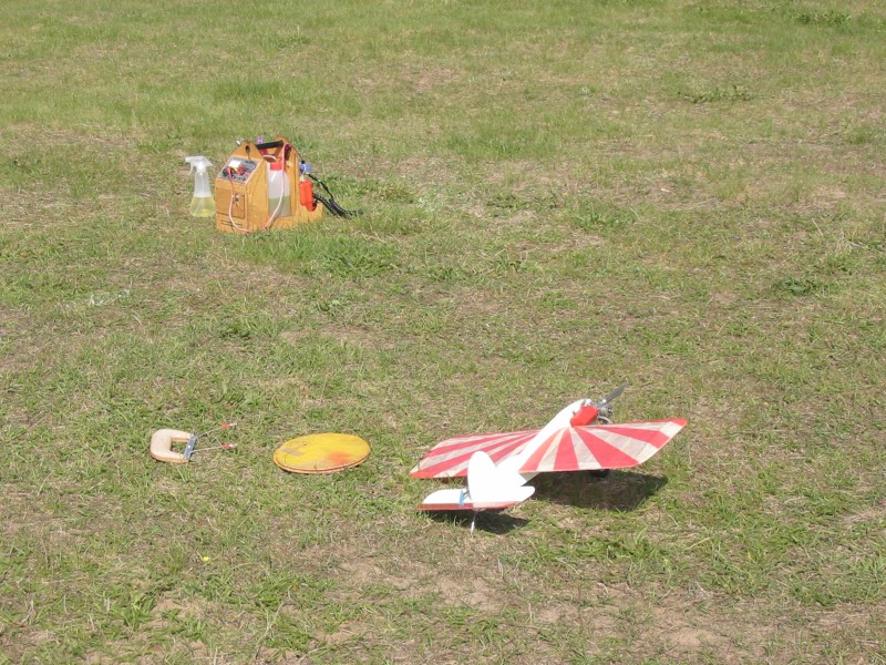

Tak. Te zdjęcia to jedyne z lotów.
p20.jpg [ 205.72 KiB | Przeglądany 44597 razy ]
p21.jpg [ 245.52 KiB | Przeglądany 44597 razy ]

Latanie takim małym szkolnym modelem nie wymaga dużych umiejętności tylko skupienia - wybacza błędy ale pętlę zrobisz z trudnością.
Poza tym specyfika latania : kręcisz się w kółko, ziemia blisko, lecieć trzeba. No i miejsce trzeba znaleźć odpowiednie, odosobnione raczej, bo znajdą się ludzie co wejdą ci do kręgu z pytaniem "a czy on na linkach lata?".
