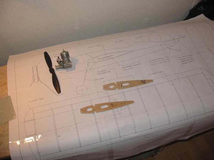

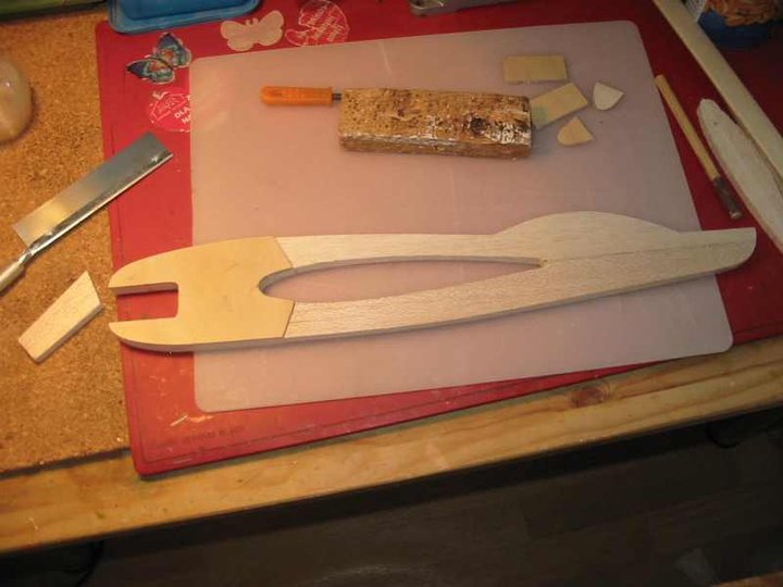

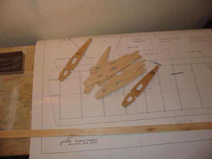

Plany modelu pobrałem sobie z RcGroups.
Nie wiem czy założenia są słuszne i czy nie powinienem zrobić płata ze styropianu ale plan to plan.
Do napędu posłuży mi stary silniczek MVV 2.0 Junior. Musiałem mu zaaplikować niestandardowy gaźnik (od Mvvs 1,5) . Lepsza byłaby sama dysza no ale nie mam.

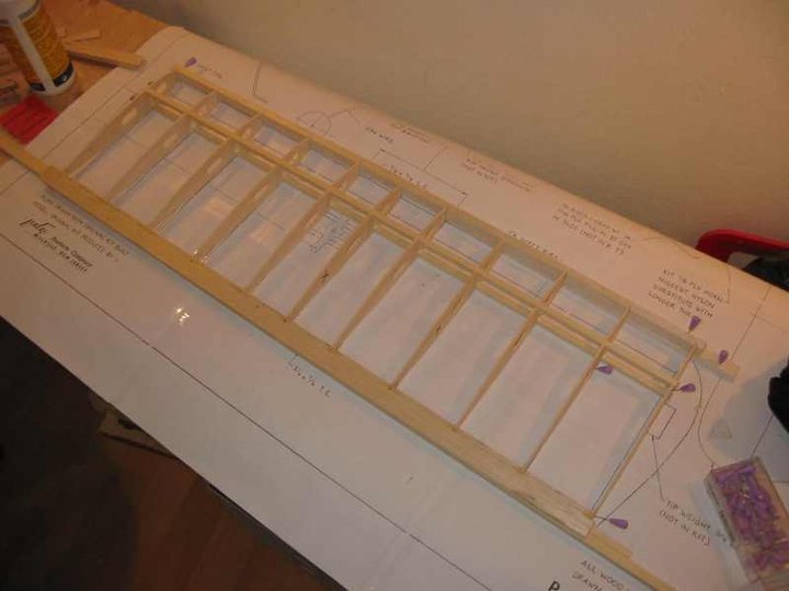

Zmodyfikowałem konstrukcję płata. Odrobinę - dodając dźwigar i zmieniając krawędź natarcia.
