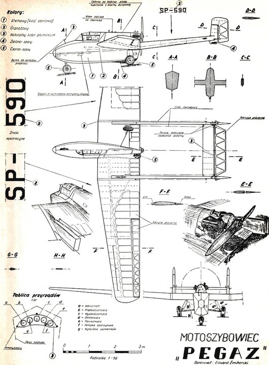

Pegaz w trzech rzutach:
Komentarz: http://www.samolotypolskie.pl/uploads/Products/product_1251/HWL_Pegaz.jpg

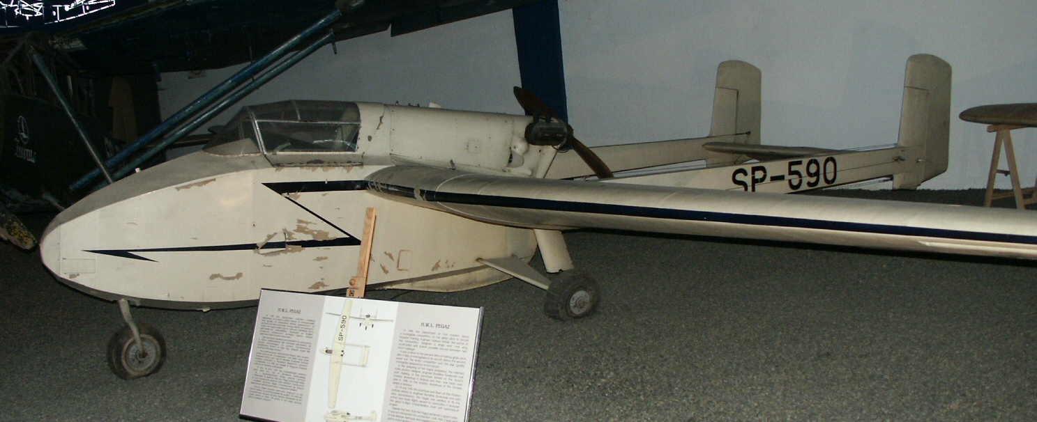

Pegaz w Muzeum Lotnictwa w Krakowie:
Komentarz: https://upload.wikimedia.org/wikipedia/commons/9/9e/HWL_Pegaz_MLP.jpg
HWL_Pegaz_MLP.jpg [ 354.02 KiB | Przeglądany 27173 razy ]

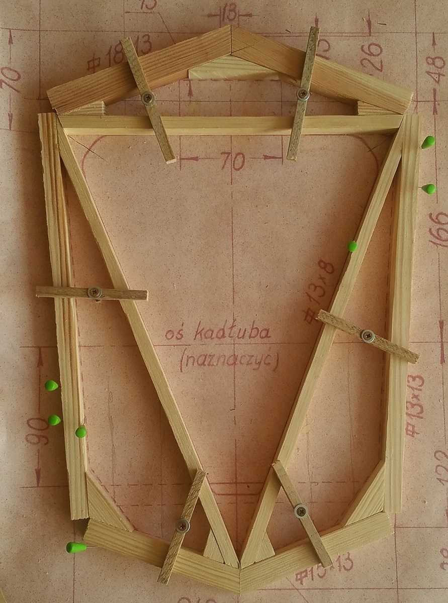

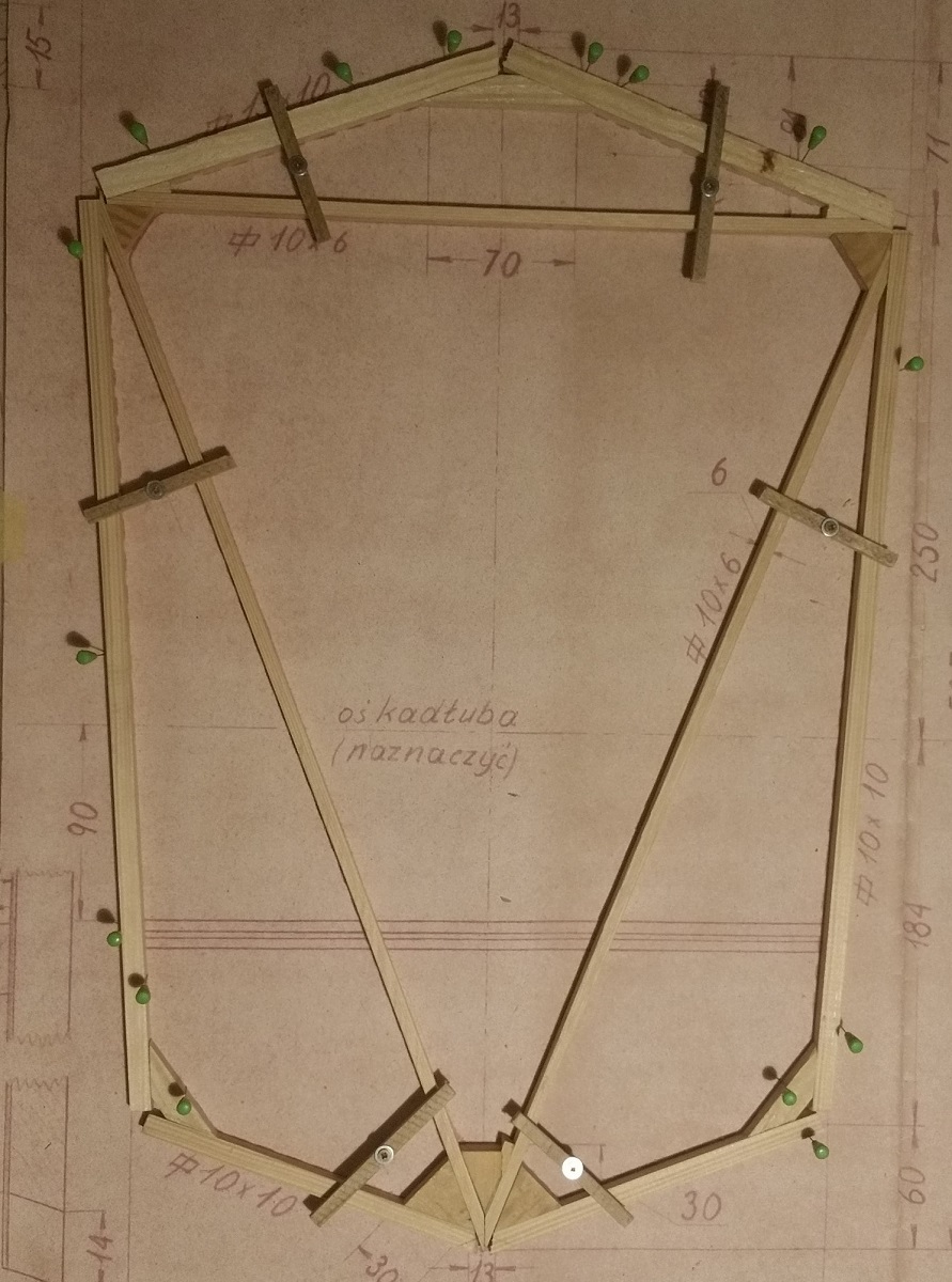

Plany są więc zaczynam:
01.jpg [ 399.89 KiB | Przeglądany 22224 razy ]
Wręga nr 1:
02.jpg [ 374.31 KiB | Przeglądany 22224 razy ]

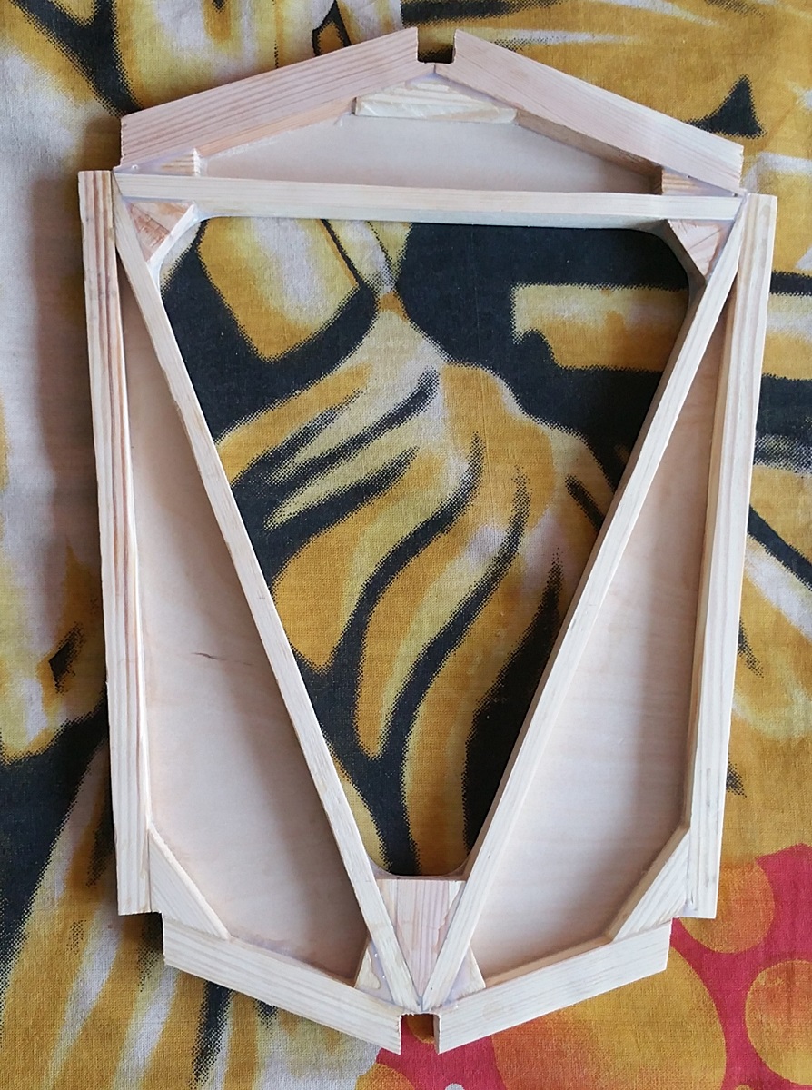

Wklejone wzmocnienia + poszycie ze sklejki:
03.jpg [ 363.27 KiB | Przeglądany 22224 razy ]

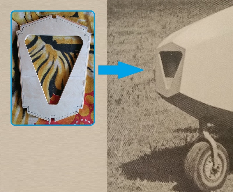

Przyklejone poszycie:
04.jpg [ 411.74 KiB | Przeglądany 22224 razy ]
Wręga od frontu. Czarna linia wyznacza wielkość fazowania krawędzi:
05.jpg [ 491.32 KiB | Przeglądany 22224 razy ]

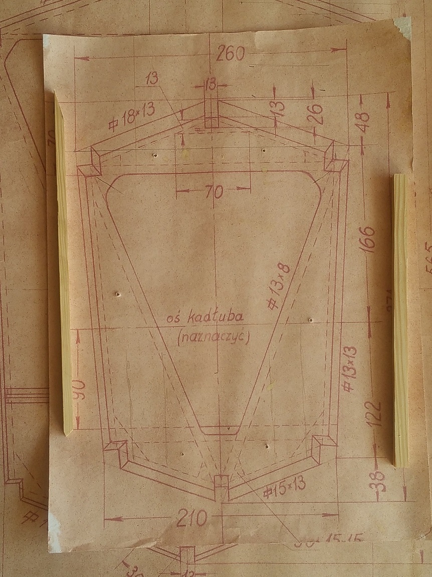

Poniżej - pierwsza wręga w porównaniu do oryginału:
06.jpg [ 199.59 KiB | Przeglądany 22080 razy ]

Zaczęte od najmniejszej bo to wręga nr 1 a robię wręgi ;) Choć najłatwiej zaczynać na mniejszych elementach. Odpowiednie ułożenie słoi, dobre spasowanie, myślenie nad możliwymi błędami - to wszystko sprawia, że niewątpliwie jest to robota czasochłonna. Docinając listwy aby łączyły się pod kątem, po samym cięciu zazwyczaj trzeba szlifować - wystarczy 0,5 mm szczeliny z jednej strony, i po złączeniu na końcu listwa ucieka 3mm od zadanego położenia. Szlifując ręcznie w jednej płaszczyźnie, w drugiej zaczyna niepasować. Bez szlifierki talerzowej nie da się tego zrobić (zbierałem się dwa lata na zakup i w końcu jest ;) ). Oczywiście można by zostawić te 0,5mm szczeliny ale gdyby to był model. Gdy pomyślę, że będzie to statek powietrzny i ktoś ma w nim lecieć, robię to jak najdokładniej. Może w SZD zostawiali takie szczeliny? Nie mam doświadczenia więc nie ryzykuję :roll:

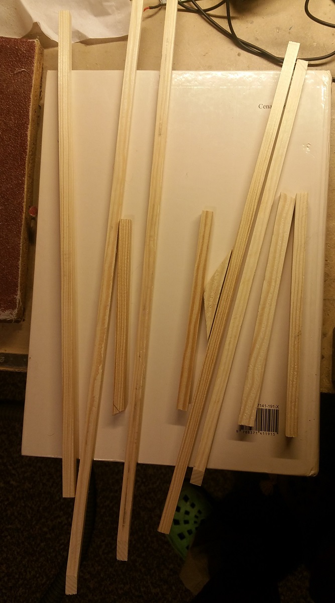

Listewki na wręgę nr 2 (książka jest formatu A4):
07.jpg [ 213.34 KiB | Przeglądany 21674 razy ]

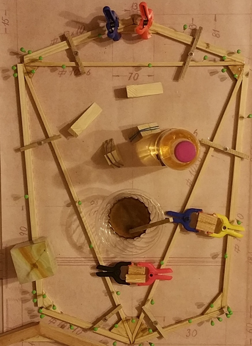

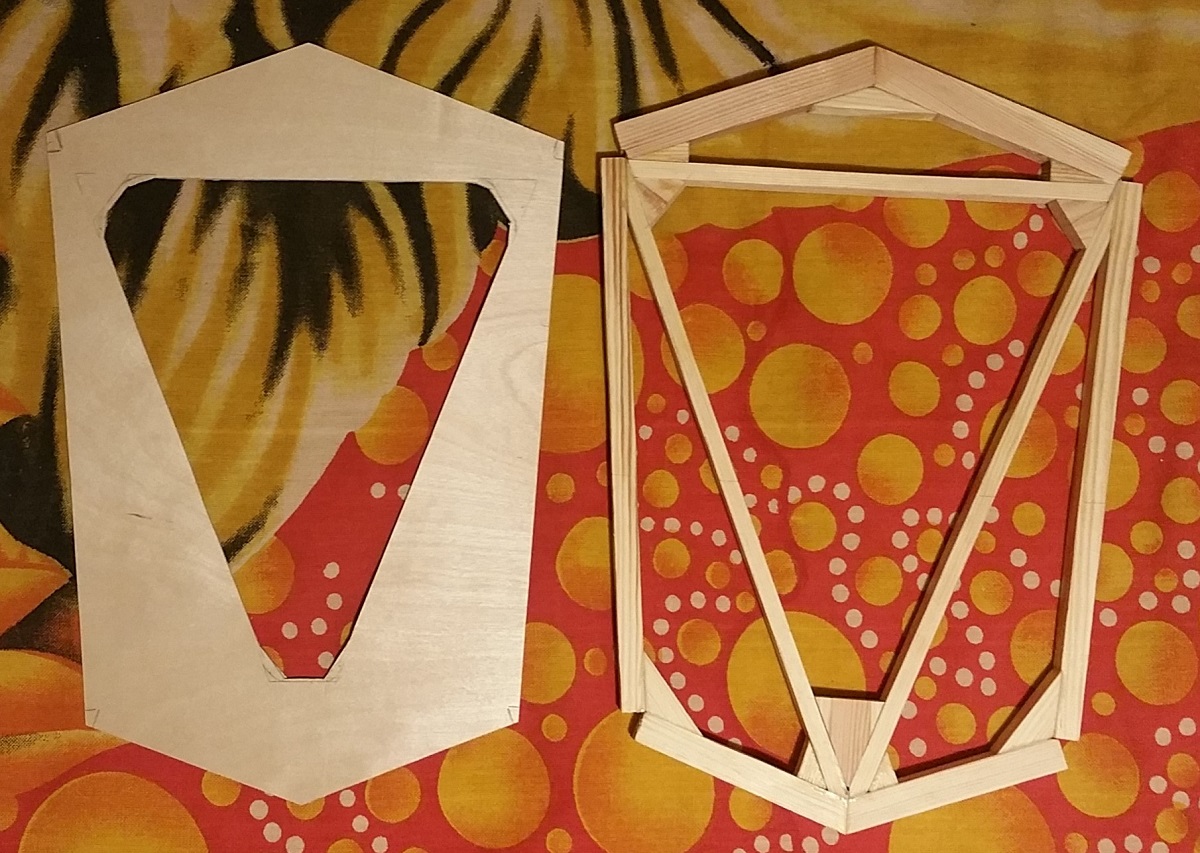

Przymiarka na sucho:
08.jpg [ 322.67 KiB | Przeglądany 21674 razy ]
Klejenie:
09.jpg [ 294.57 KiB | Przeglądany 21674 razy ]

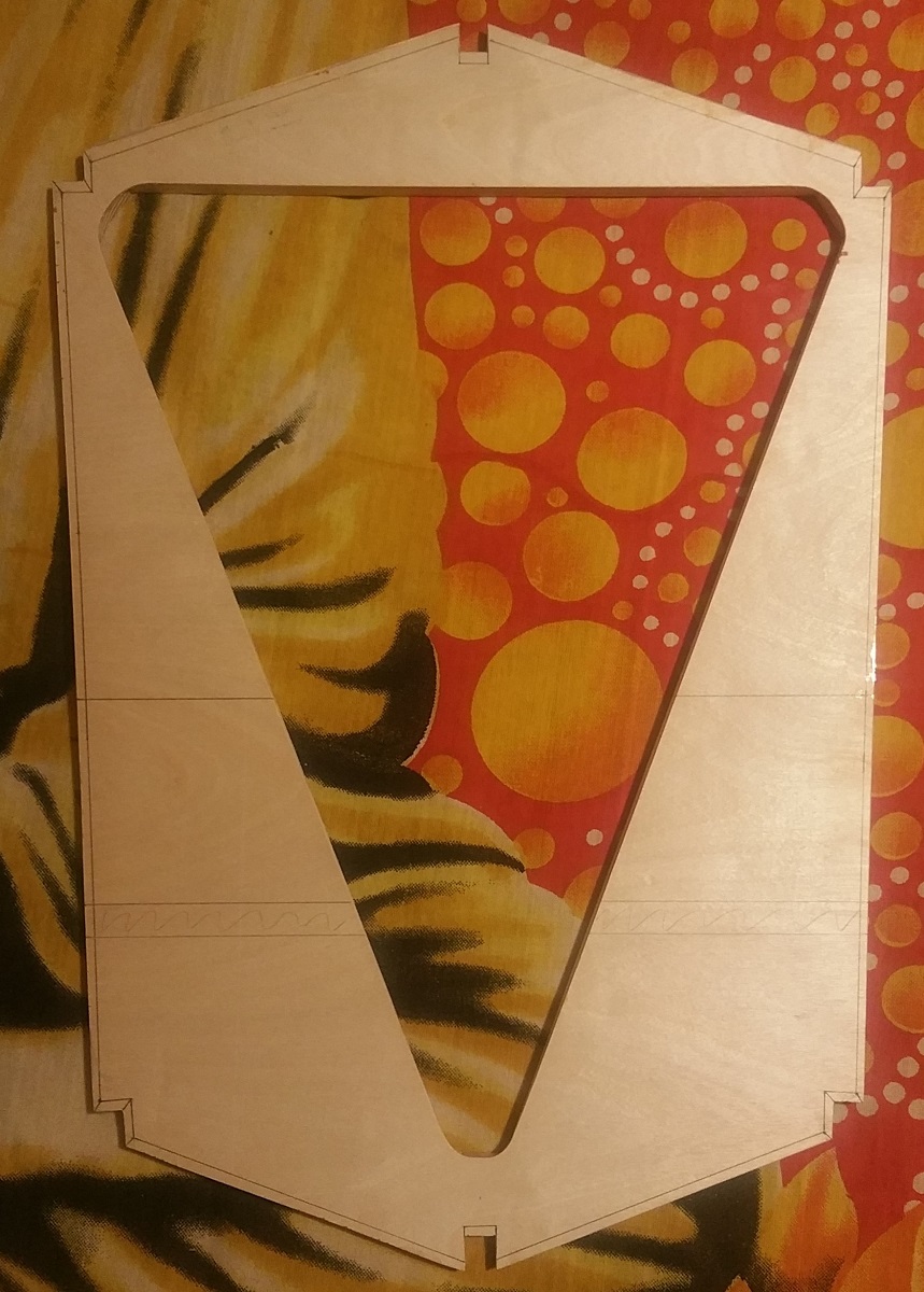

Poszycie ze sklejki 1mm. Wręga jeszcze przed szlifowaniem, które wyrówna listewki i klocki:
10.jpg [ 469.05 KiB | Przeglądany 21674 razy ]

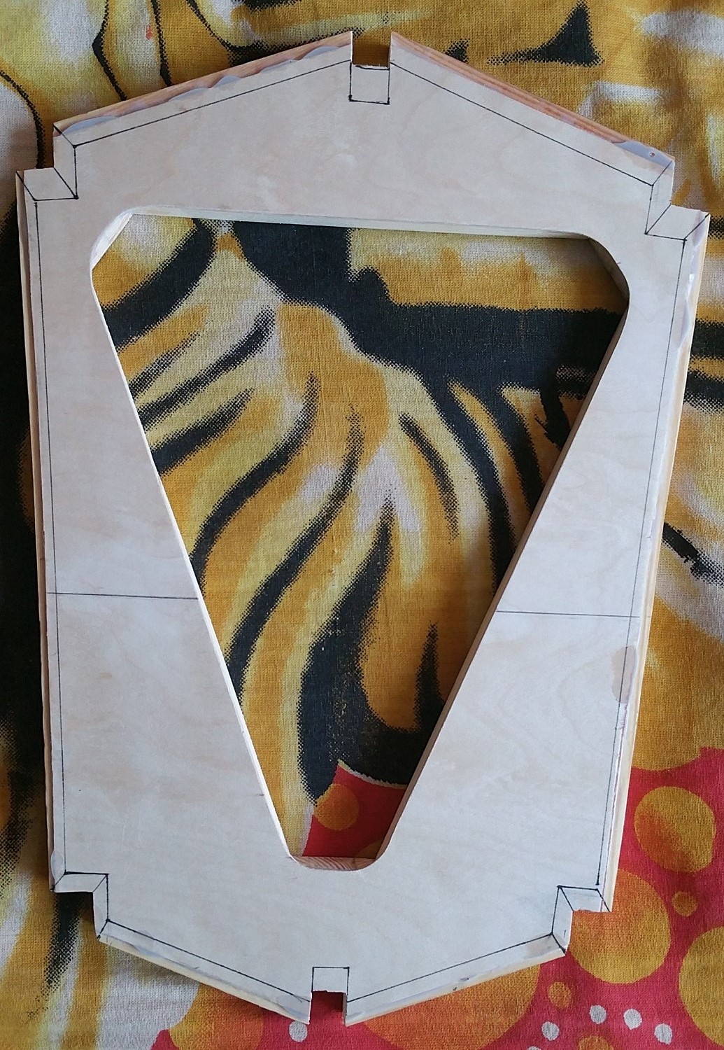

Po sklejeniu i wyszlifowaniu. Na krawędziach oznaczone wielkości fazowań:
11.jpg [ 303.43 KiB | Przeglądany 21674 razy ]

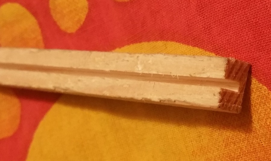

W dolnej części wręgi zaznaczono pozycję prowadnicy do szuflady, wkładanej z boku kadłuba (prowadnice na wręgach nr 1 i 2). Zostanie ona przymocowana po przyklejeniu podłużnic, a wygląda tak:
11a.jpg [ 119.87 KiB | Przeglądany 21674 razy ]

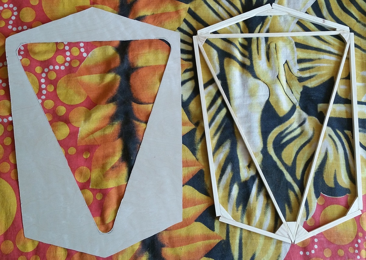

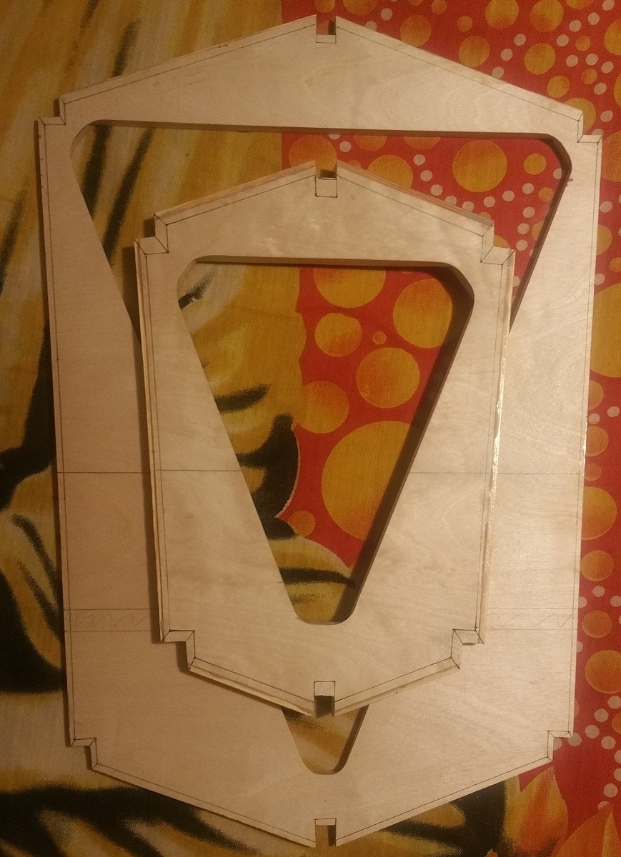

Porównanie wielkości wręg:
12.jpg [ 341.69 KiB | Przeglądany 21674 razy ]
