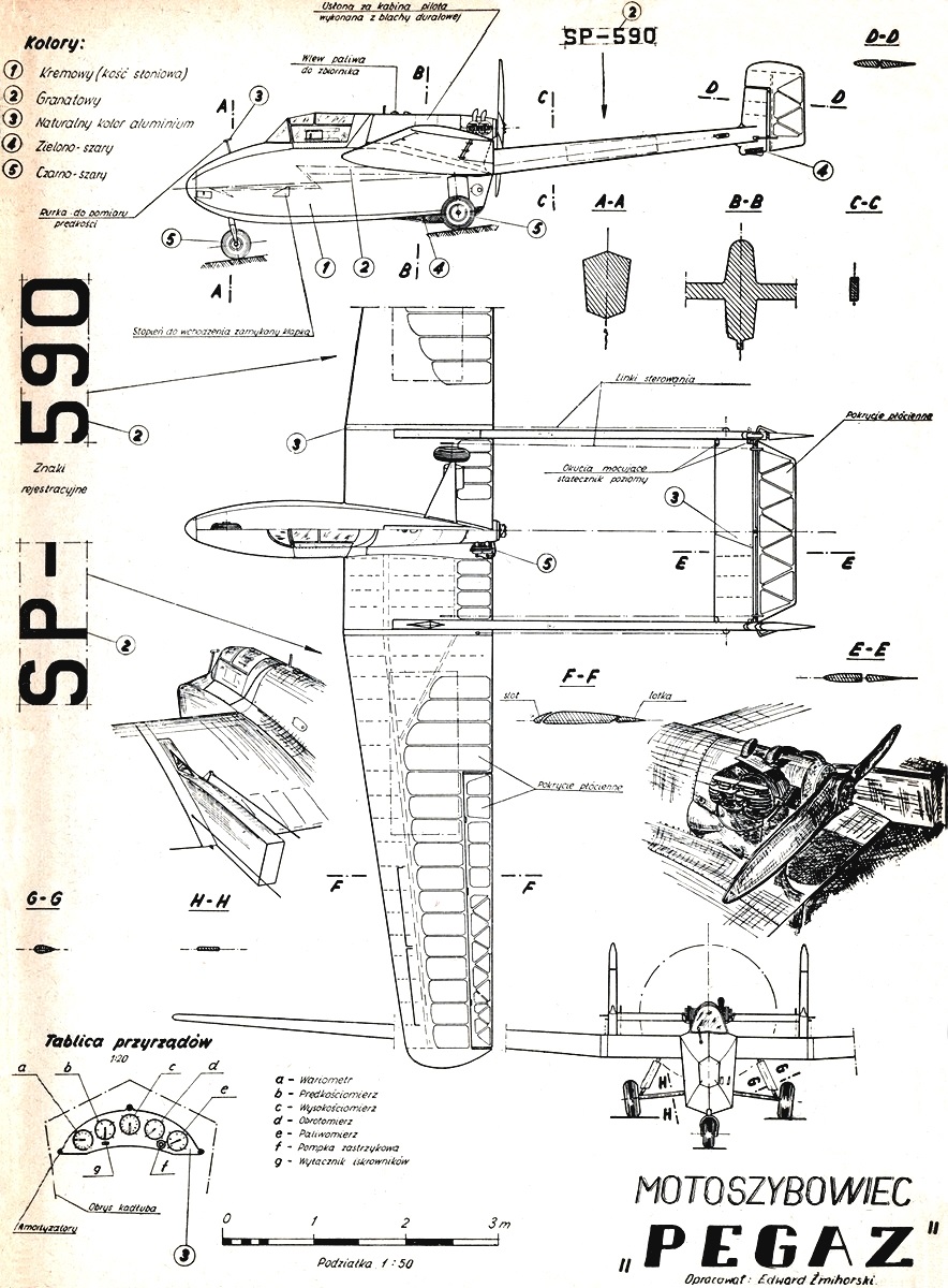

Pegaz w trzech rzutach:
Komentarz: http://www.samolotypolskie.pl/uploads/Products/product_1251/HWL_Pegaz.jpg

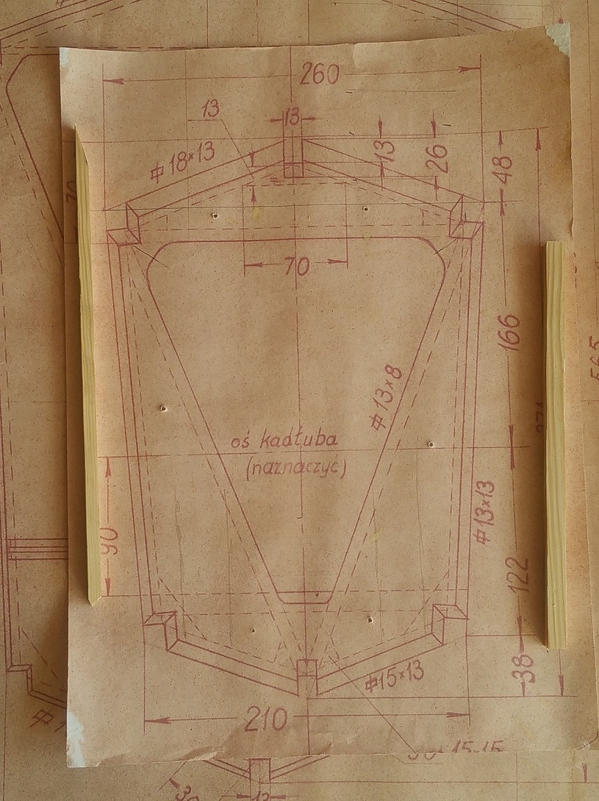

Plany są więc zaczynam:
01.jpg [ 399.89 KiB | Przeglądany 22870 razy ]
Wręga nr 1:
02.jpg [ 374.31 KiB | Przeglądany 22870 razy ]

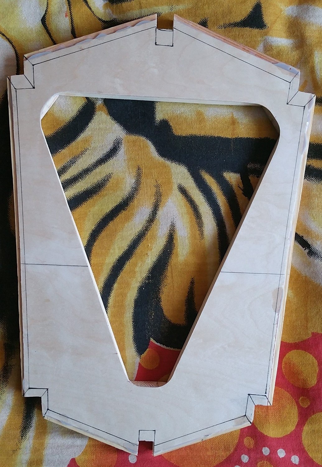

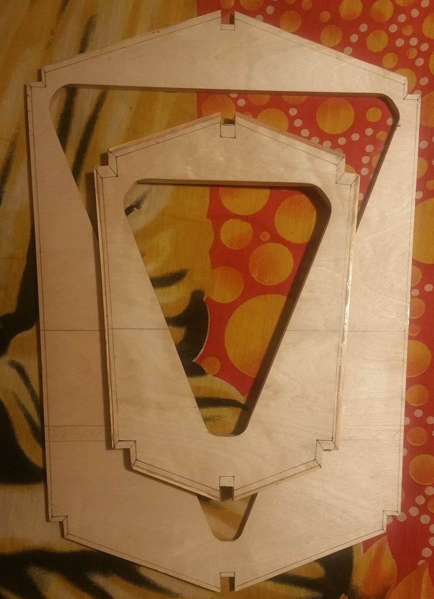

Wklejone wzmocnienia + poszycie ze sklejki:
03.jpg [ 363.27 KiB | Przeglądany 22870 razy ]
Przyklejone poszycie:
04.jpg [ 411.74 KiB | Przeglądany 22870 razy ]
Wręga od frontu. Czarna linia wyznacza wielkość fazowania krawędzi:
05.jpg [ 491.32 KiB | Przeglądany 22870 razy ]

Porównanie wielkości wręg:
12.jpg [ 341.69 KiB | Przeglądany 22320 razy ]
