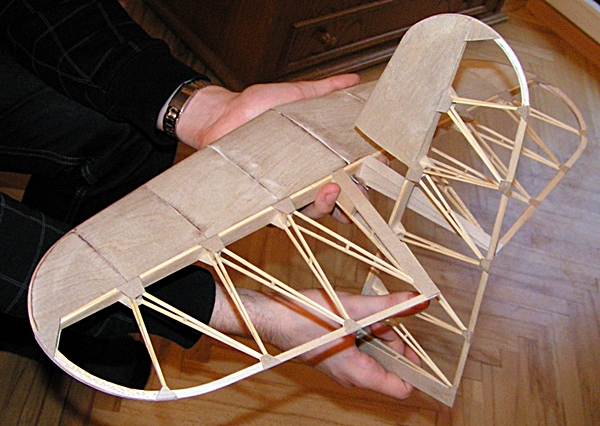

Skończone :D Nie mogłem się powstrzymać od wstępnej przymiarki całego usterzenia ;)
1.JPG [ 314.55 KiB | Przeglądany 17008 razy ]
2.JPG [ 286.74 KiB | Przeglądany 17008 razy ]
Dodano 16.12.03
Jeszcze małe uzupełnienie: przy rozpiętości 610 mm całość waży 158g.

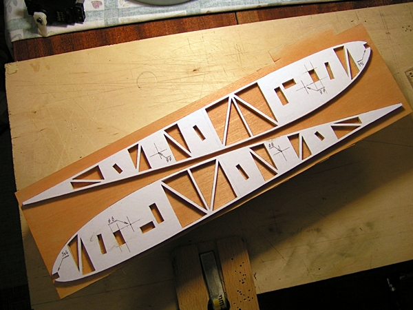

Ostatnie cięcia w tym roku. Niemal rzutem na taśmę :lol: . Żeberka przykadłubowe. Jeszcze nie odklejony papier - wycięte ze sklejki 3mm, później podklejone będą jeszcze sklejką 0,8 mm.

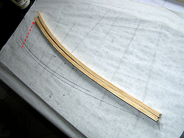

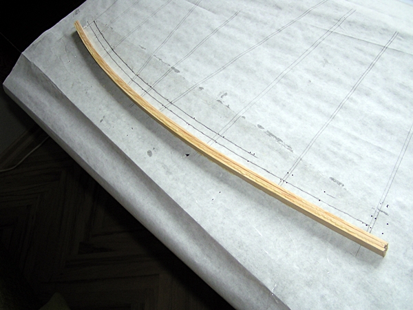

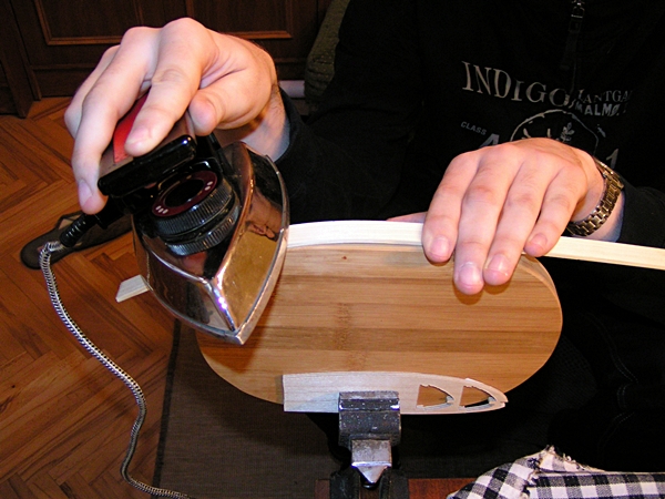

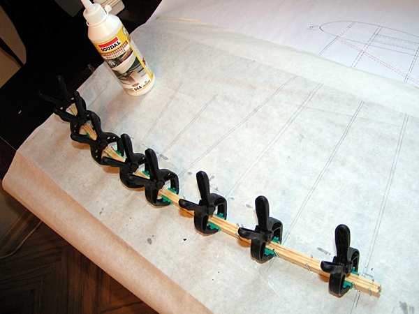

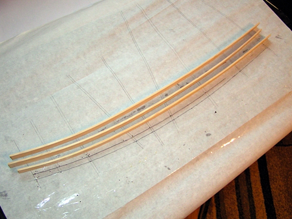

Nowy Rok nastał, więc i przy Salci prace muszą ruszyć :) Na pierwszy ogień poszło lamelowanie "stępki" gondoli. Zrobione to będzie z trzech listew 15x3 mm. I tu zaczął się pewien problem. Przy pierwszej próbie (która miała być oczywiście jedyną i końcową) użyłem żywicy Epidian 53 z utwardzaczem Z1. Nie mam pojęcia, czy dodałem za mało utwardzacza, czy też klej już za długo leżał na półce. No mówiąc po prostu nie udało się. Pomimo długiego leżakowania, po odpięciu po kilku dniach od szablonu, całość "odbiła" na tyle znacząco, że nie nadawała się do użycia w modelu. Następna próba była zrobiona przy użyciu kleju Soudal 66A. I tu zaskoczenie - bardzo pozytywne. Wszystko wyszło jak należy. Jednak żeby mieć całkowitą pewność, zrobiłem to jeszcze raz, tym razem wstępnie wyginając listwy na ciepło, po uprzednim ich namoczeniu prze ok. 20 - 30 minut w wodzie.

Na tym zdjęciu widać różnicę (dolna listwa klejona żywicą) - "odbiła" o jakieś 10mm.

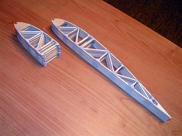

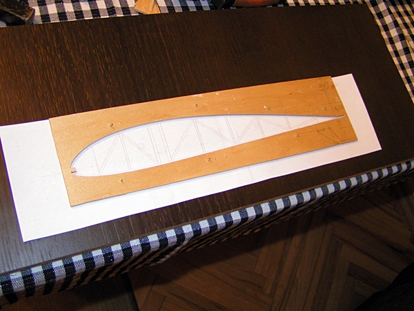

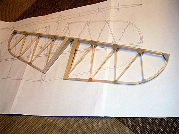

No i nadszedł czas na próbę zrobienia żeberka :) Będą wykonane identycznie jak zrobił to VincentB z Retroplane w modelu MUSGER MG 12a http://www.retroplane.net/mg12a-maquette/page2.htm
Użyłem listewek sosnowych 3x2mm i 3x3mm.
6.JPG [ 269.81 KiB | Przeglądany 16821 razy ]
7.JPG [ 290.2 KiB | Przeglądany 16821 razy ]

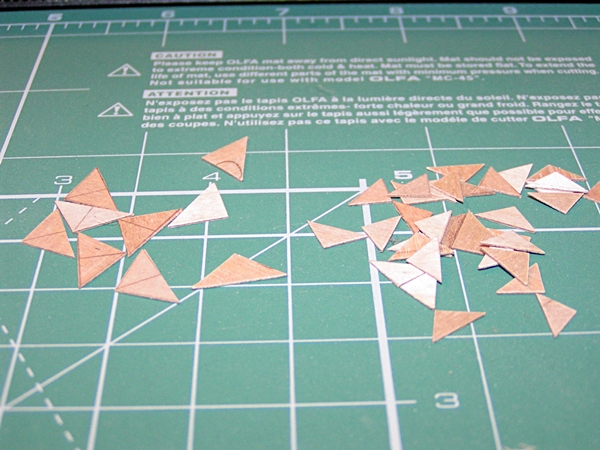

Do wzmocnień użyłem sklejki 0,4mm
8.JPG [ 279.64 KiB | Przeglądany 16821 razy ]

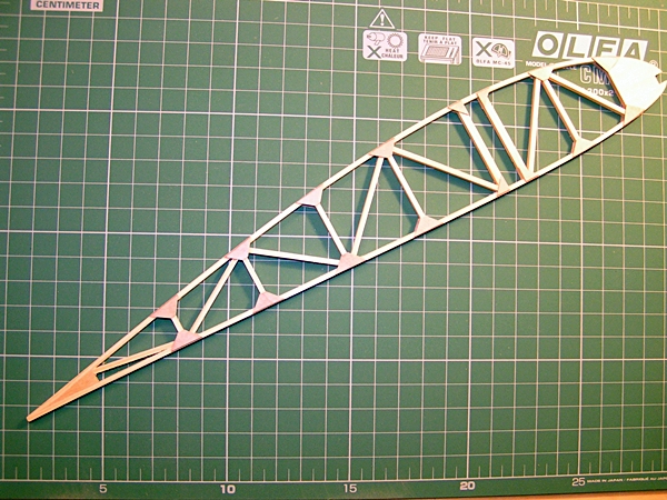

A tu już gotowe żeberko
1.JPG [ 318.69 KiB | Przeglądany 16821 razy ]
Po przymiarce do narysowanego planu okazało się, ze będzie trzeba przed podjęciem "produkcji żeberek" wprowadzić kilka poprawek - zmniejszyć ilość rozpórek pionowych i lekko przesunąć keson skrzydła. Już to poprawiłem i teraz można zabierać się dalej za robotę.

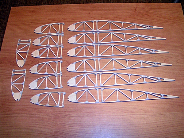

Pokryciem będzie Oratex Antik (Oracover). No cóż... Nie będę ukrywał, że praca nad tymi żeberkami jest "zajmująca" :lol: . Myślę jednak, że warte jest to efektu końcowego. Najwięcej czasu zajęło samo opracowanie technologii wykonania. Po kilku próbach i poprawkach jakoś idzie. A to już wykonane pierwsze żeberka. Pozostałe będą się już różniły, czy to cięciwą, czy też koniecznością wklejenia wzmocnień - bagnety, dodatkowy dźwigar itp.
