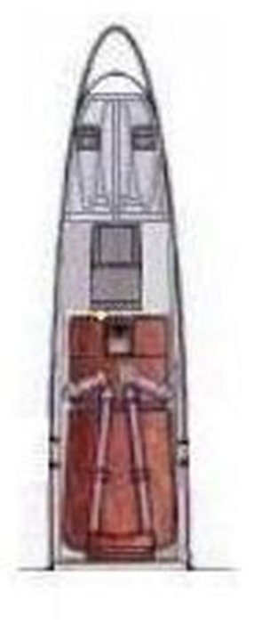

Skoro ten model jest w pół makietach to będę okrutny. Malowanie tak wyeksponowanej kabiny na szaro to najgorsze rozwiązanie.Zapomniałeś jak przy Twojej Foce mały człowiek na pytanie "Gdzie jest pilot? " opowiedział ,że został zabetonowany.
Zatem w Puchaczu powinien zasiąść Felek, powiadasz
...tego się obawiałem, podejmę próbę ale nie wiem co z tego wyjdzie... nie mam takich zdolności artystycznych

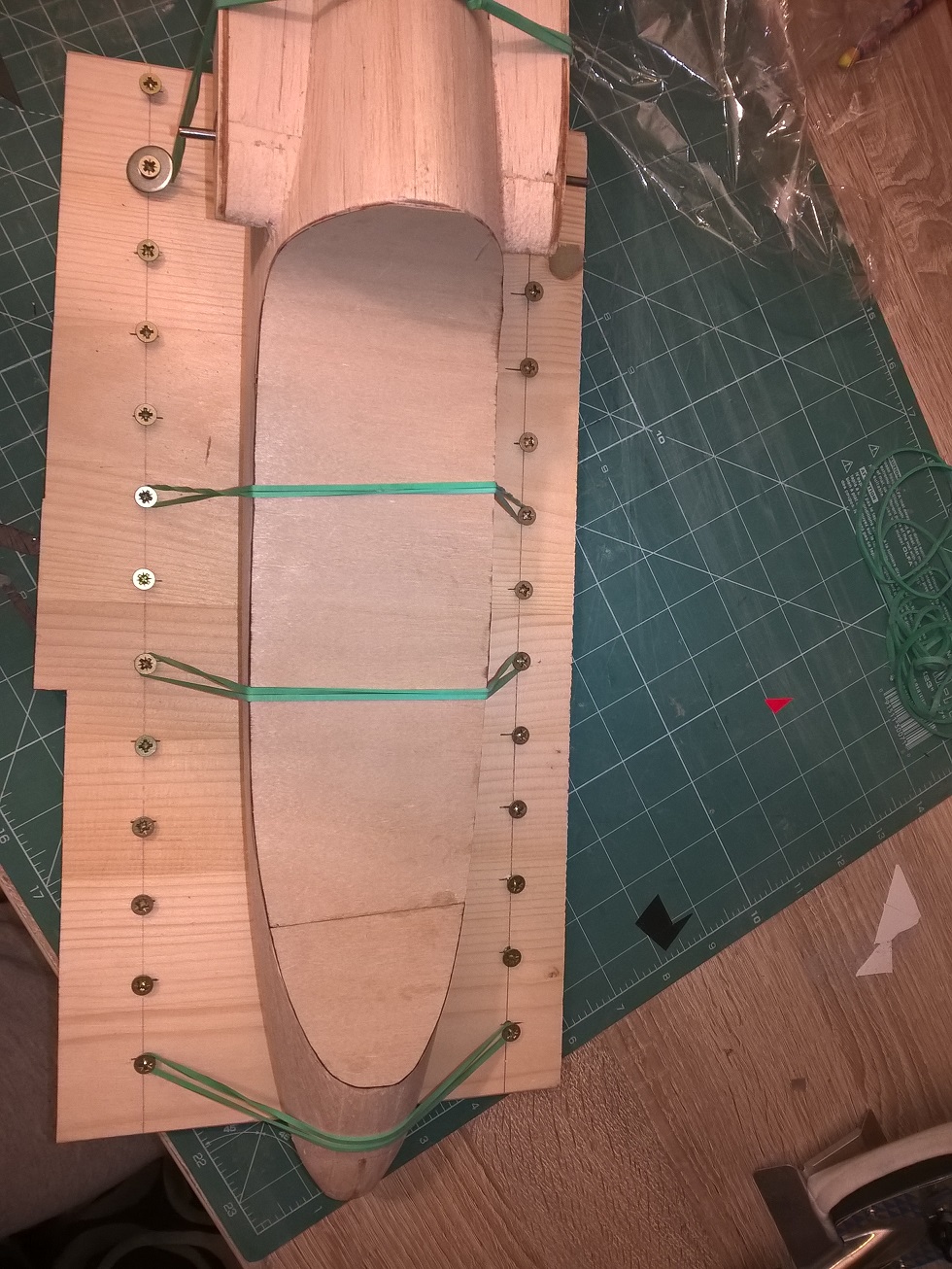

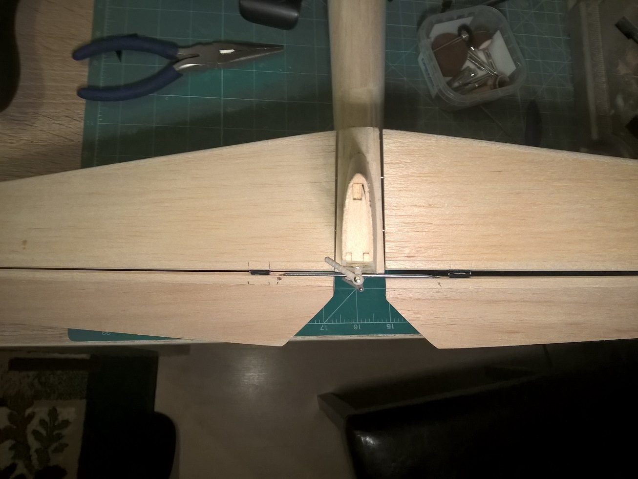

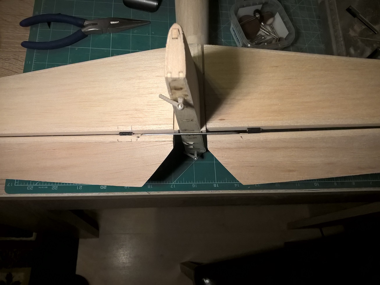

A wracając do budowy, planowałem zagruntować powierzchnię kadłuba przed laminowaniem ale.... no właśnie wpierw wypadało by wszystko spasować.

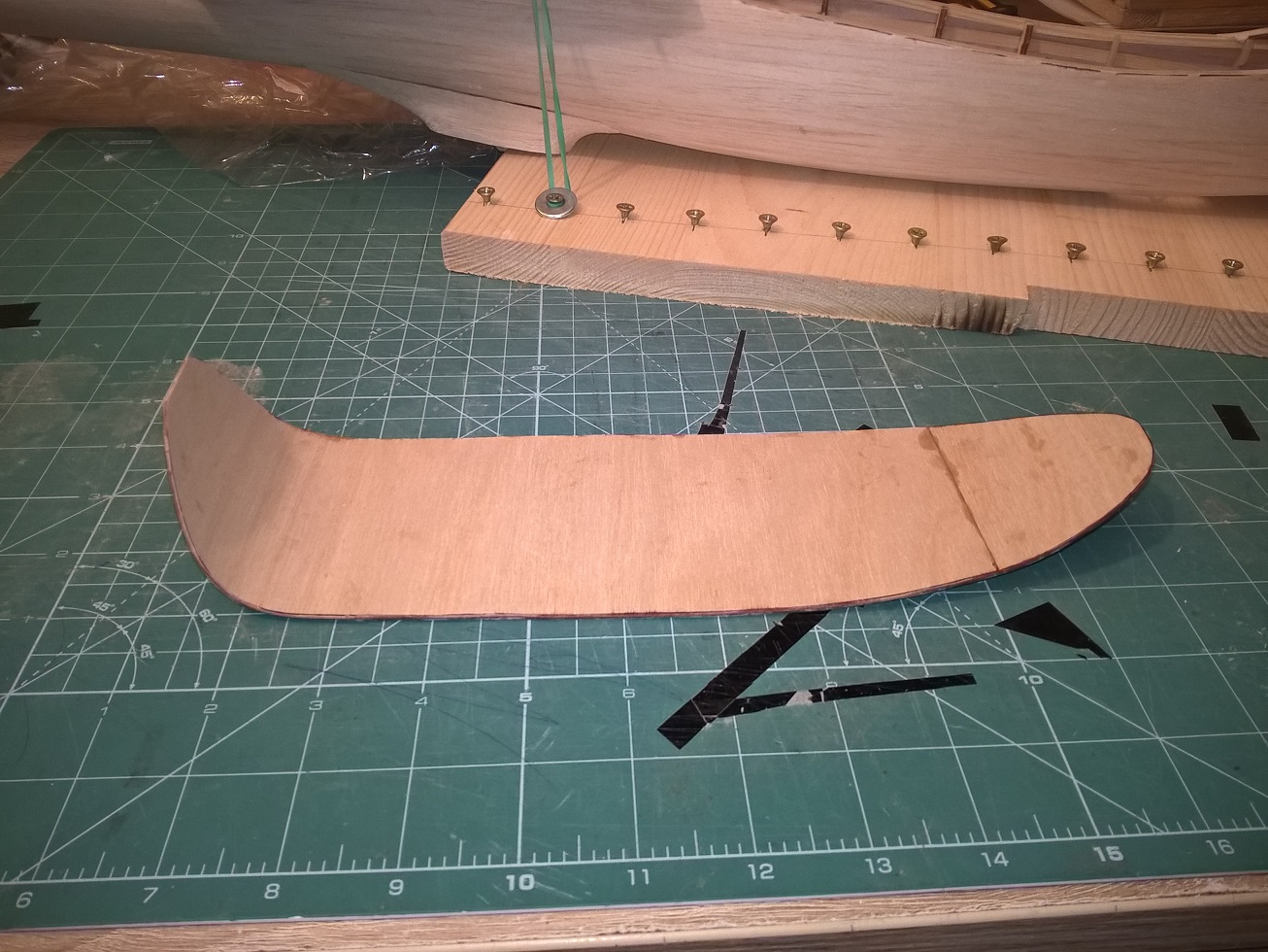

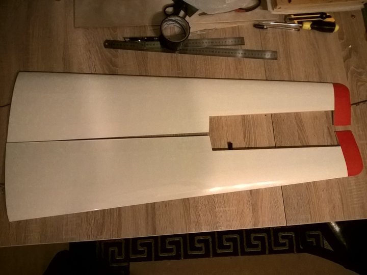

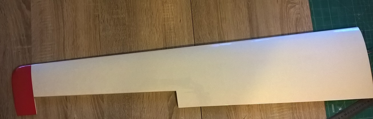

Zatem zabrałem się za poziomy, doszła końcówka
WP_20170106_14_00_43_Pro.jpg [ 546.43 KiB | Przeglądany 12604 razy ]
WP_20170106_14_02_03_Pro.jpg [ 517.13 KiB | Przeglądany 12604 razy ]

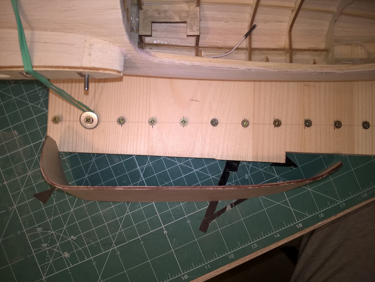

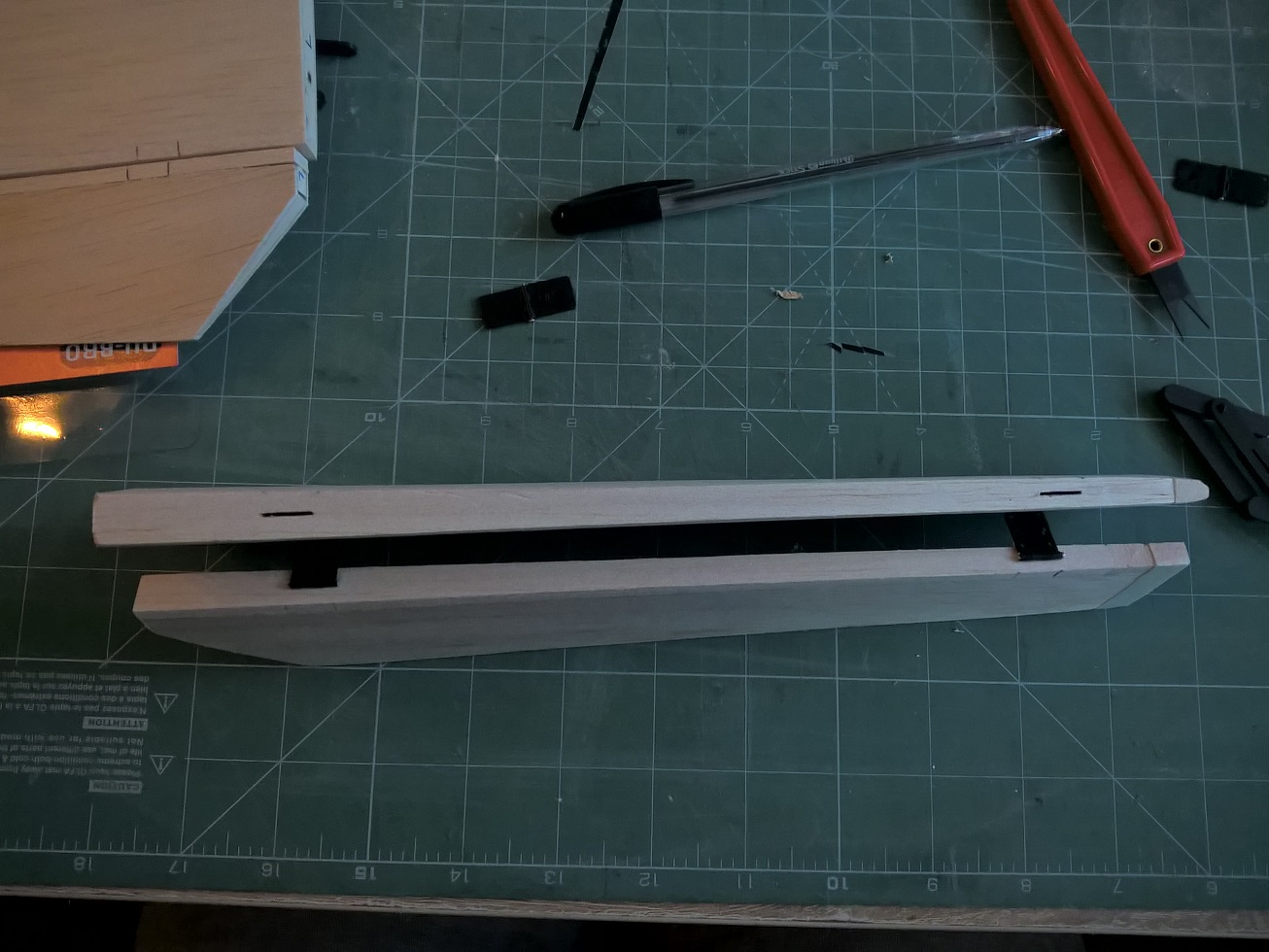

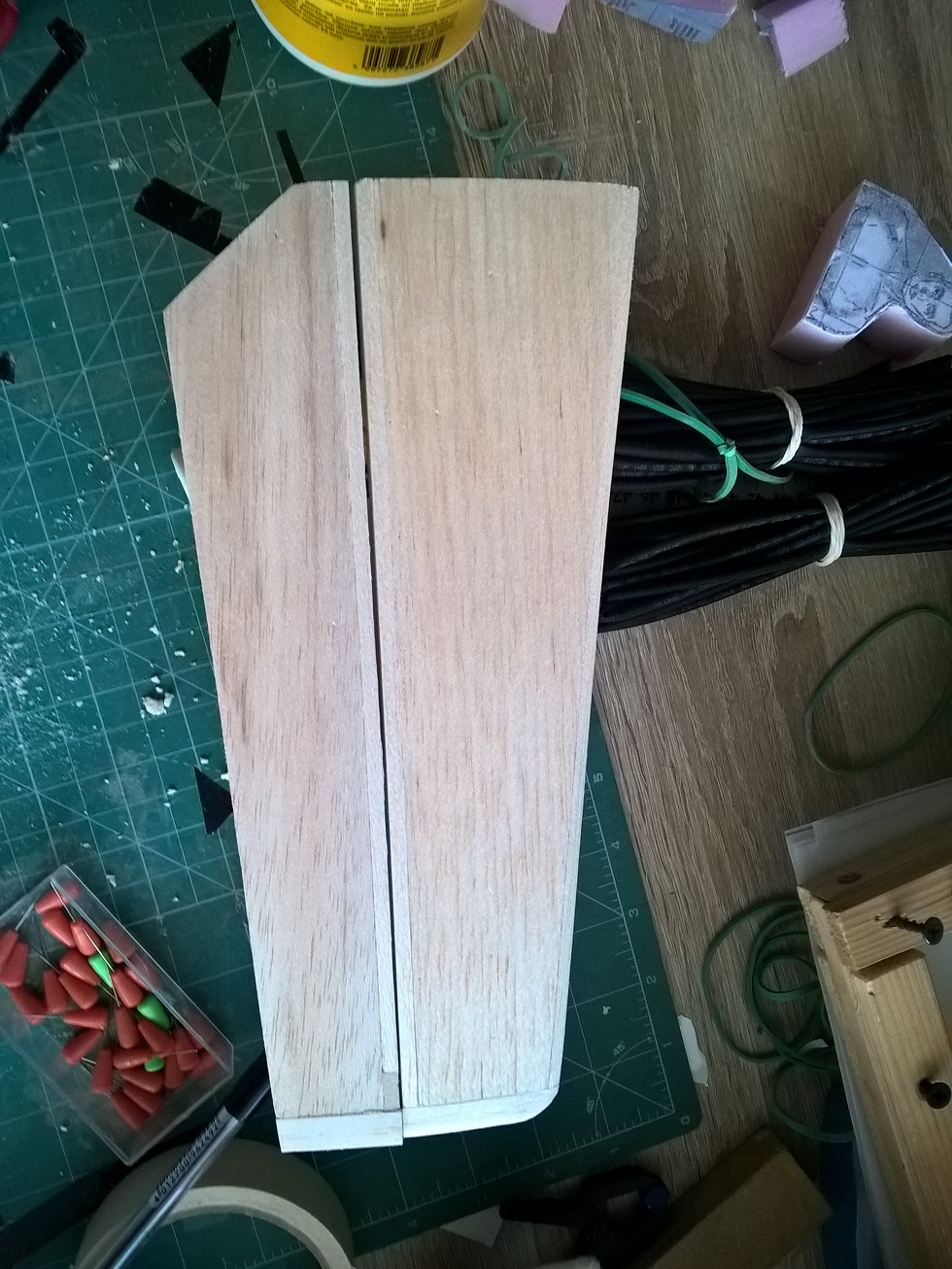

Zrobiłem zawiasy:
WP_20170106_14_36_24_Pro.jpg [ 346.31 KiB | Przeglądany 12604 razy ]
Jeszcze nigdy mi to tak szybko i dobrze nie poszło jak dziś.

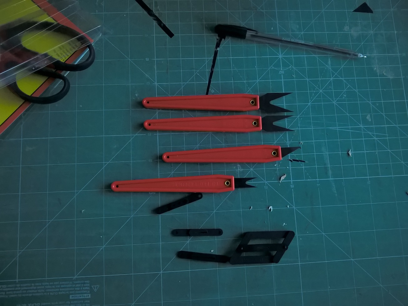

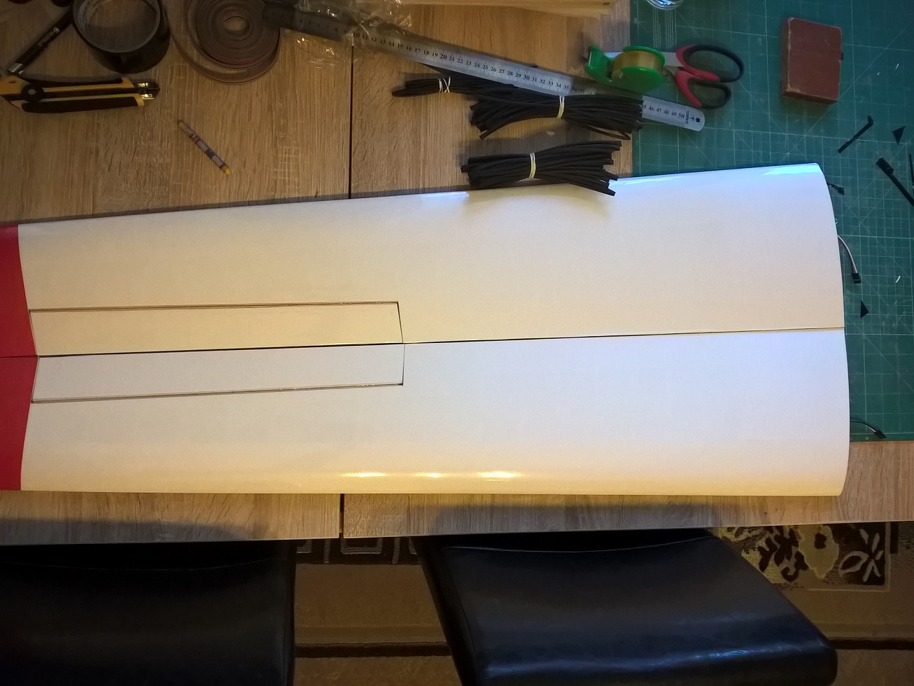

Jakiś czas temu kupiłem taki przyrząd:
WP_20170106_14_43_37_Pro.jpg [ 343.26 KiB | Przeglądany 12604 razy ]
Od dziś już nie żałuję wydanych pieniędzy, otwór robi się w 10 sekund, idealnie centrycznie - po prostu marzenie.

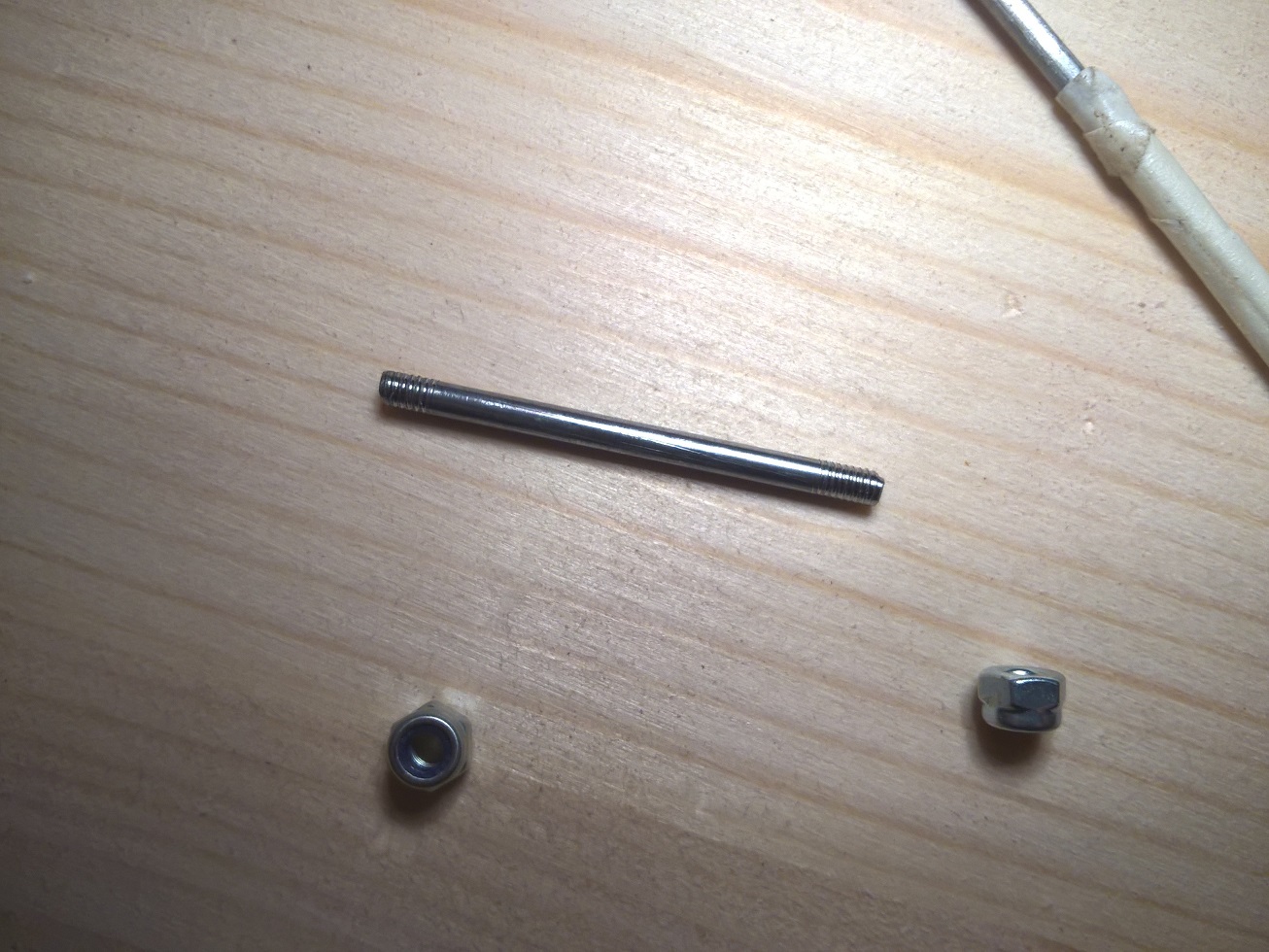

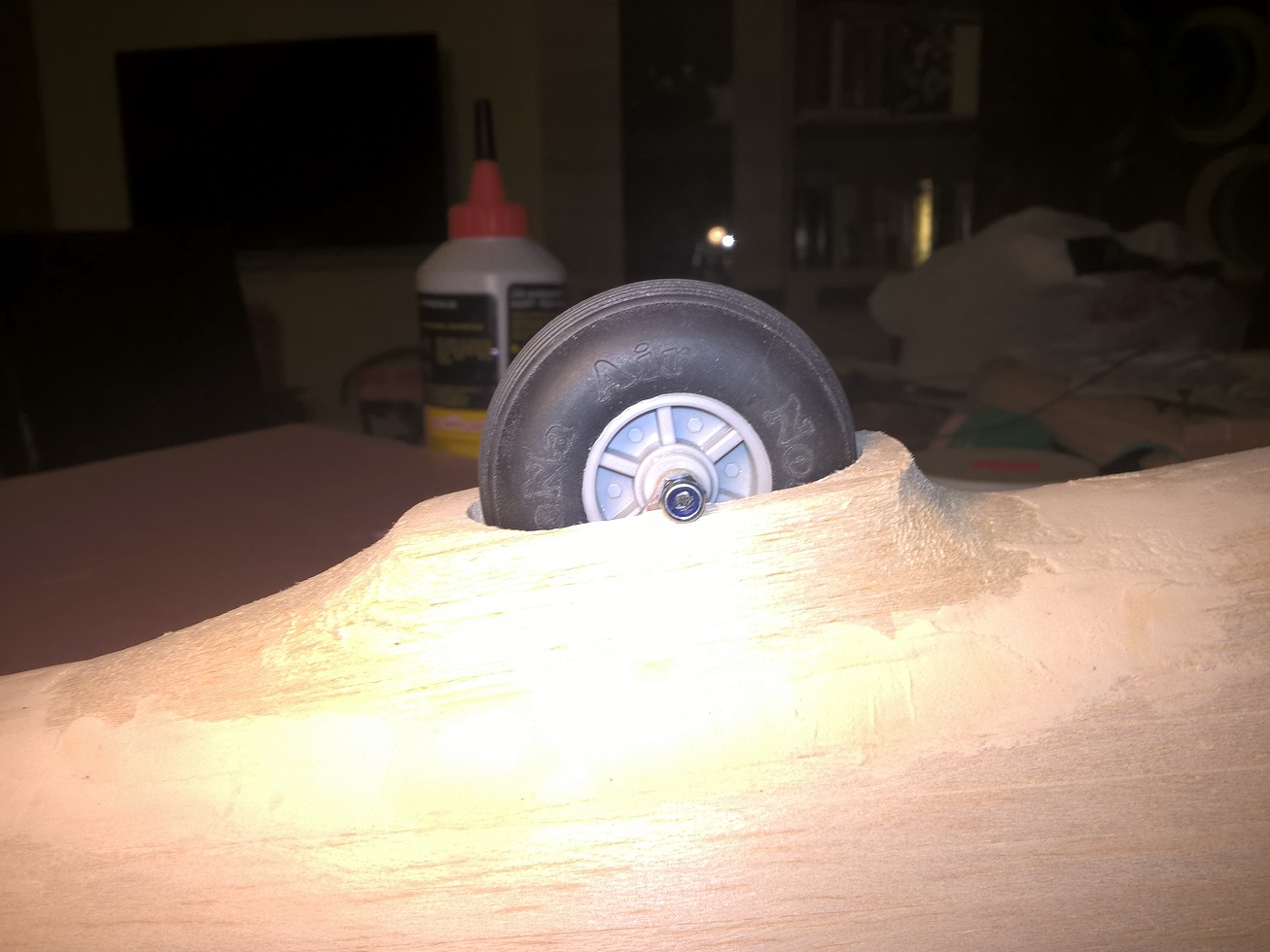

Zrobiłem także oś podwozia głównego. Powstało ono z pręta stalowego 3mm, który nagwintowałem.
WP_20170106_18_37_53_Pro.jpg [ 418.53 KiB | Przeglądany 12604 razy ]

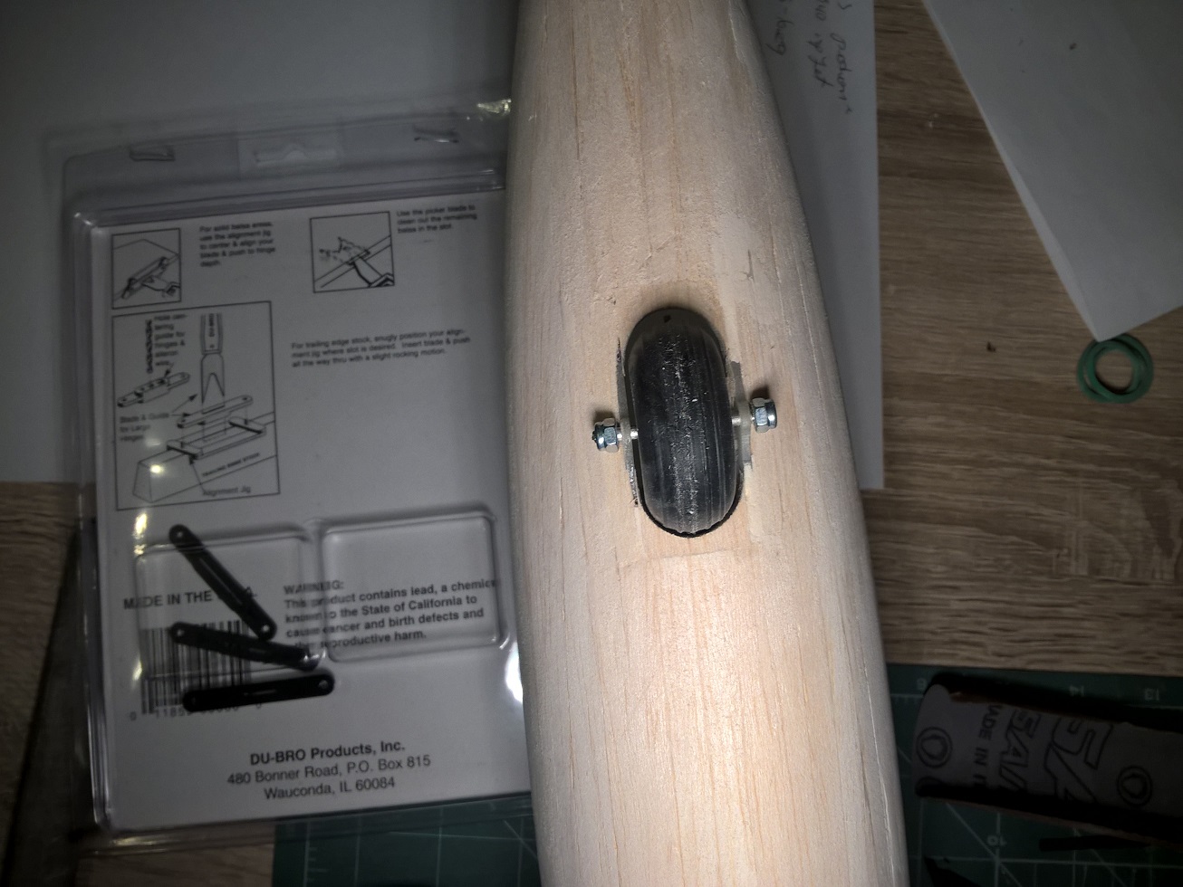

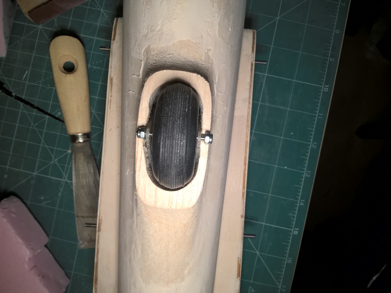

Tak się prezentuje w modelu:
WP_20170106_18_39_51_Pro.jpg [ 331.25 KiB | Przeglądany 12604 razy ]
WP_20170106_18_40_04_Pro.jpg [ 312.53 KiB | Przeglądany 12604 razy ]
Brakuje mi jeszcze centrowania koła, muszę kupić rurkę 4mm i dorobić dystanse.
