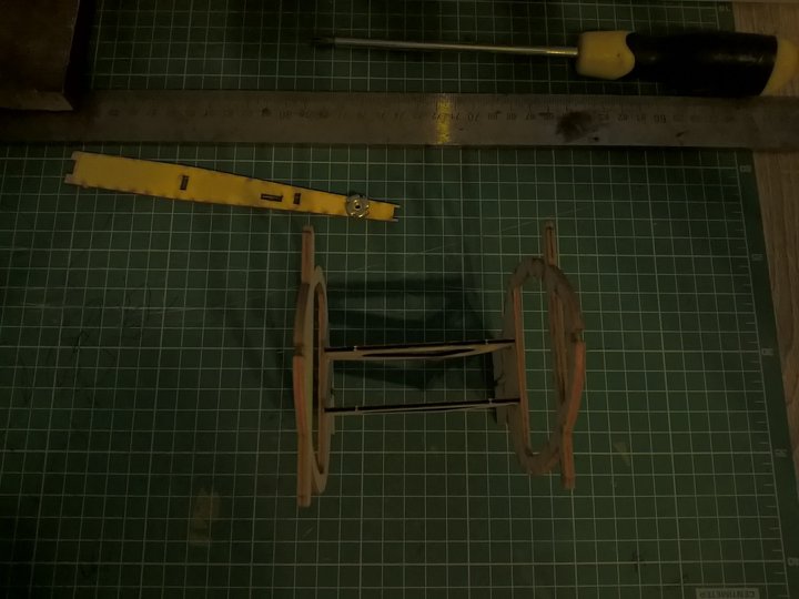

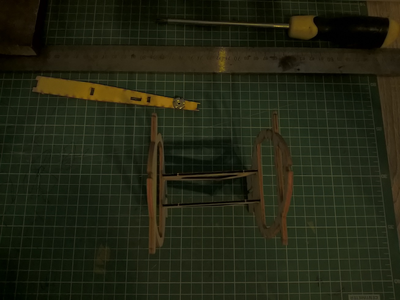

Zacząłem od centropłata, podwozia i półki poziomego.
Robiłem dokładne zdjęcia z których nic nie wyszło... wszystko czarne mimo, że lampa była włączona :(
Półka, nakrętka kłowa M3, wraz z podkładką. Podkładka wciśnięta do końca, warto z jednej strony fazować otwór, gdyż trzpień w nakrętce jest stożkiem.
Nakrętkę po wklejeniu trzeba lekko zeszlifować po bokach.
Mocowanie koła z wręgami skleiłem na stole.

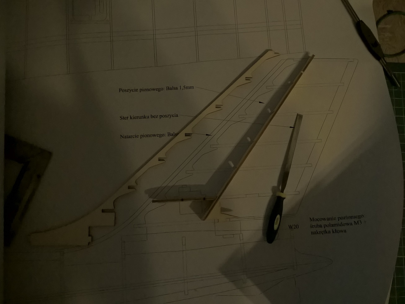

Następnie spływ pionowego, przymiarka i od razu widać co trzeba zeszlifować.
WP_20160902_19_38_03_Pro.jpg [ 439.1 KiB | Przeglądany 17793 razy ]

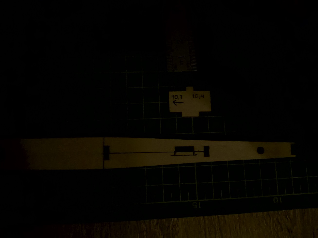

Początek pionowego opiera się na jednym żebru, które opiera się na półce poziomego.
Tu skucha numer 1,

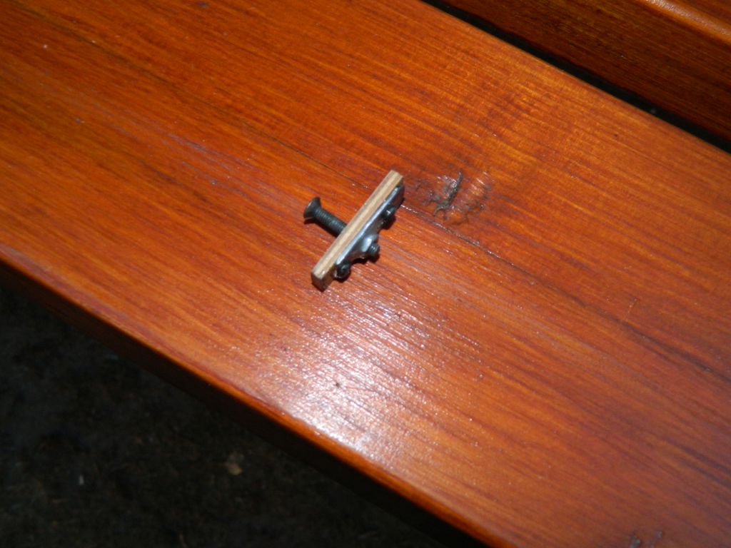

Element ustalający nie jest symetryczny, więc łatwo się pomylić, mierząc od góry powinno być 10,7 od lewej i 10,4 po prawej.
To pikuś, trzeba uważać.
Uwagi wymaga otwór w półce, niestety nie jest centryczny, trzeba go przesunąć o 1,5mm by znajdował się na środku.
Ja offset zaznaczyłem sobie suwmiarką, ustawioną na 1,5mm, szlifowałem pilnikiem, by zebrać materiał.
Przy wklejaniu zaklinowałem go z drugiej strony balsa 1,5mm.
WP_20160902_20_09_21_Pro.jpg [ 149.2 KiB | Przeglądany 17793 razy ]

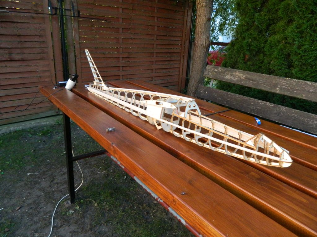

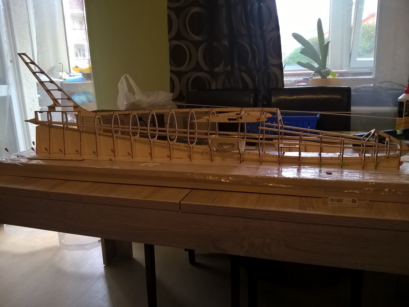

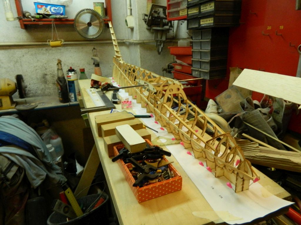

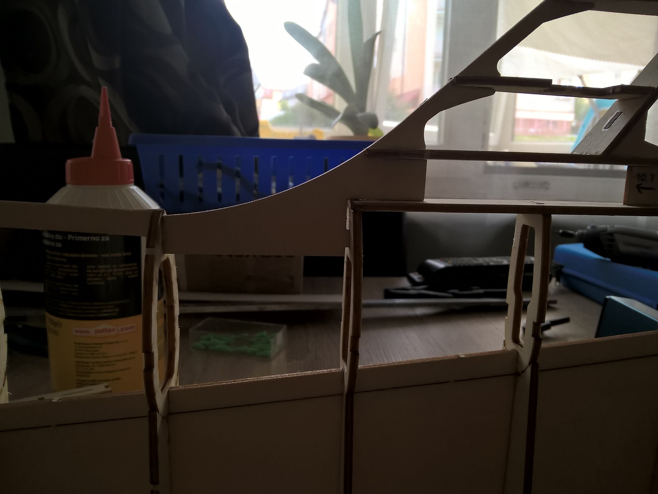

Kolejne elementy kadłuba znajdują swoje miejsce.
WP_20160903_13_39_41_Pro.jpg [ 422.74 KiB | Przeglądany 17752 razy ]

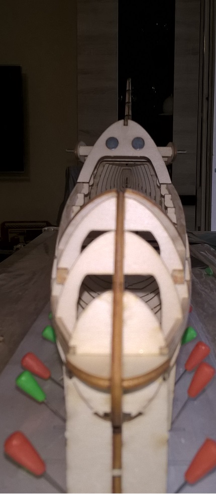

W moim prototypie serwo będzie w ogonie, natomiast dopiero dziś zauważyłem, że nie mam otworów na kable :lol: :lol:
Złożyłem pionowy, złożyłem go oddzielnie, potem wkleiłem do kadłuba. To był błąd, gdzieś mi coś uciekło i nie spasowało się idealnie.
WP_20160903_13_39_32_Pro.jpg [ 272.71 KiB | Przeglądany 17752 razy ]
Mów się trudno, dodam po bokach kawałki sosny 5x5 by zwiększyć powierzchnię klejenia.
Doszły podłużnice, 5x2 oczywiście trzeba było je przedłużyć - drobiazg :)
Kadłub prezentuje się tak:
WP_20160904_13_44_46_Pro.jpg [ 381.76 KiB | Przeglądany 17752 razy ]
WP_20160904_13_45_00_Pro.jpg [ 149.65 KiB | Przeglądany 17752 razy ]
Przymiarka z wzornikiem kabiny.
WP_20160904_13_45_32_Pro.jpg [ 333.7 KiB | Przeglądany 17752 razy ]
Na początku trochę się zestresowałem, że znów mi coś poleciało, po przecież powinien się idealnie wpasować.... szybko zerknąłem w pliki.
Okazało się, że wszystko w porządku, zrobiłem go po prostu na 0 - bez offestu poszycia.

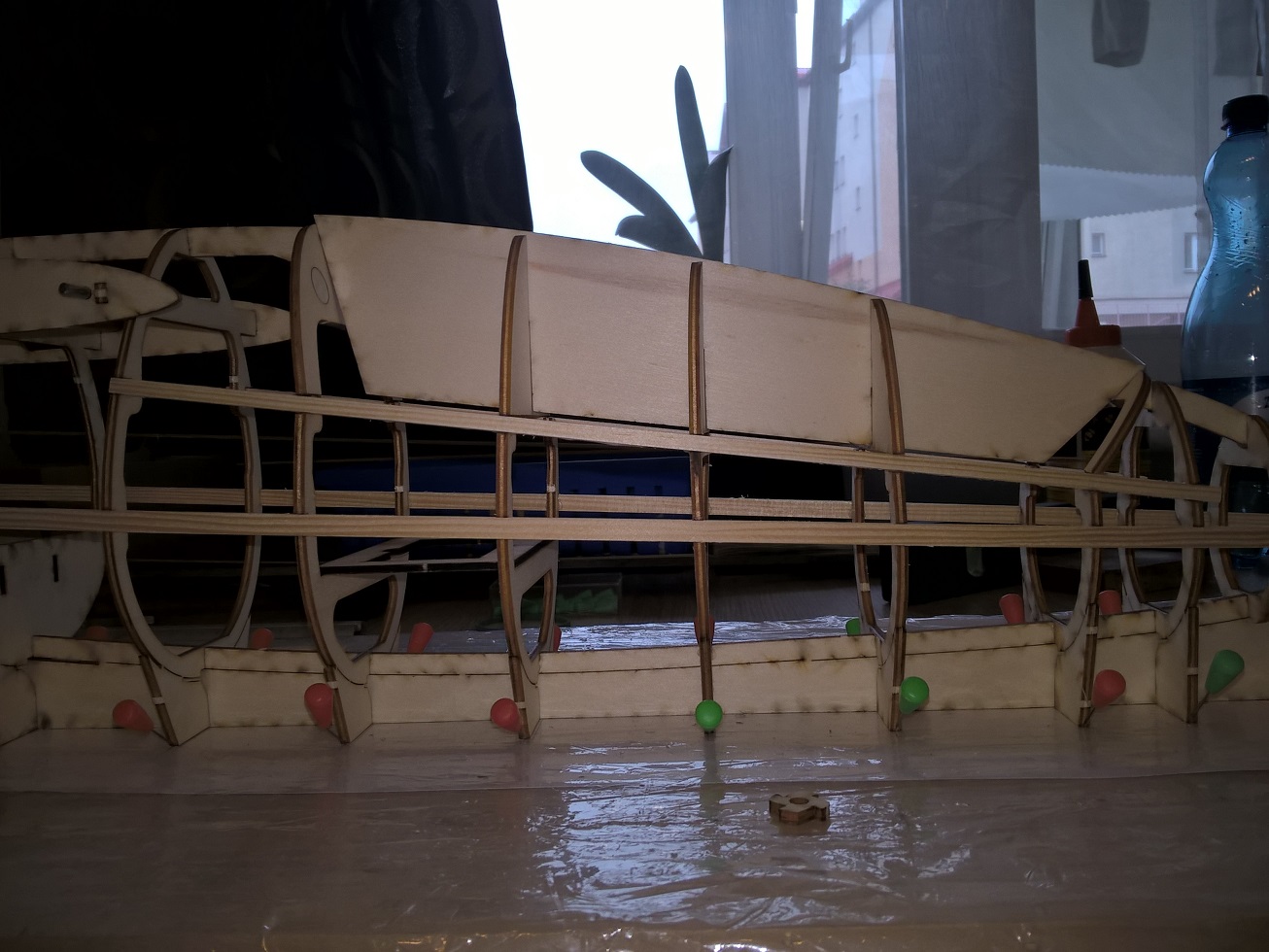

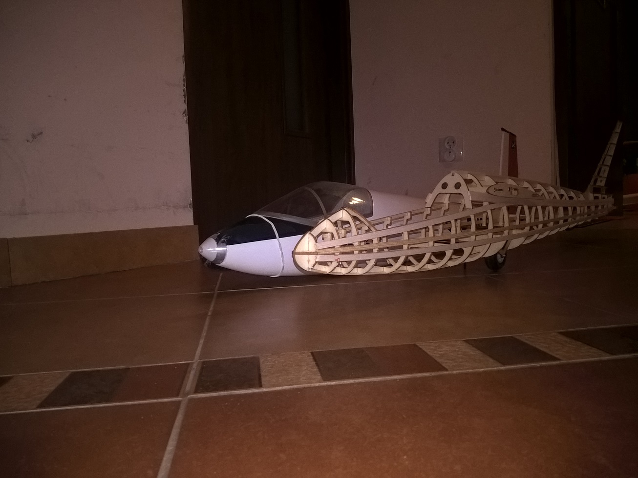

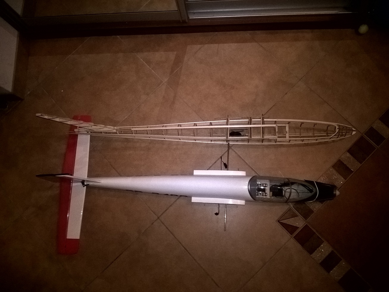

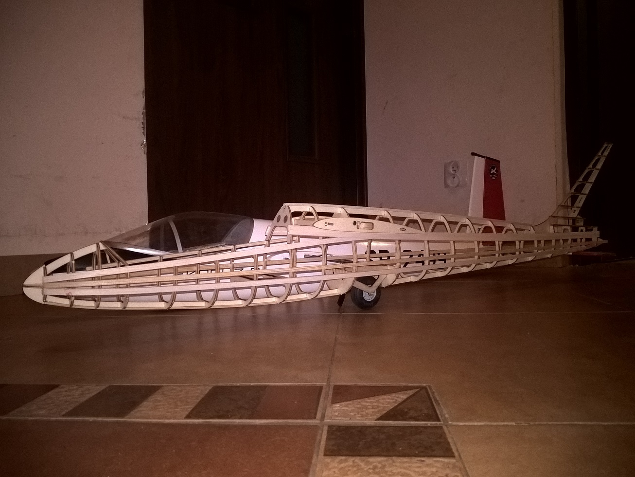

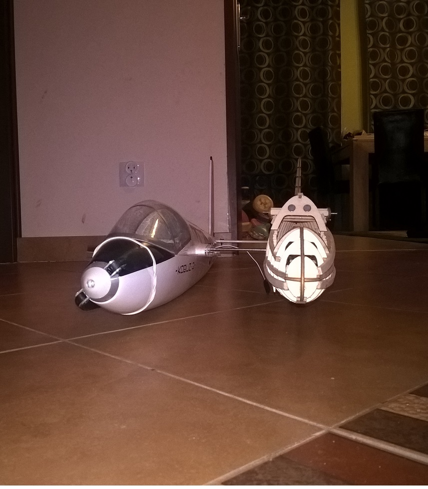

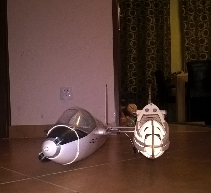

Kadłub w miarę usztywniony, nie mogłem się powstrzymać od porównania :D
WP_20160905_19_39_08_Pro.jpg [ 447.49 KiB | Przeglądany 17717 razy ]
WP_20160905_19_40_26_Pro.jpg [ 400.66 KiB | Przeglądany 17717 razy ]
WP_20160905_19_40_33_Pro.jpg [ 320.8 KiB | Przeglądany 17717 razy ]
WP_20160905_19_40_45_Pro.jpg [ 232.52 KiB | Przeglądany 17717 razy ]
WP_20160905_19_40_47_Pro.jpg [ 285.75 KiB | Przeglądany 17717 razy ]

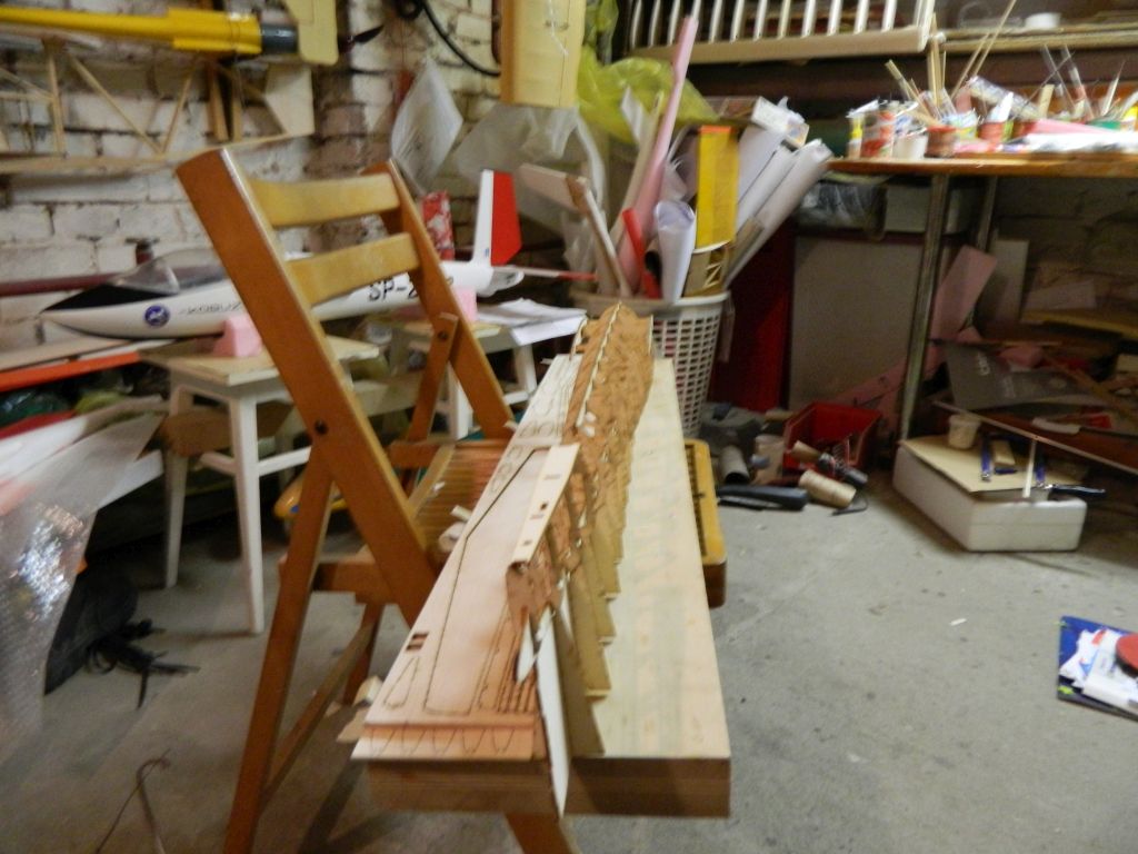

Odebrałem dzisiaj formatki Foki, świetna robota Tomek, wszystko pasuje, na razie na sucho ;) . Ruszam :D .
DSCN3435.jpg [ 166.8 KiB | Przeglądany 17622 razy ]

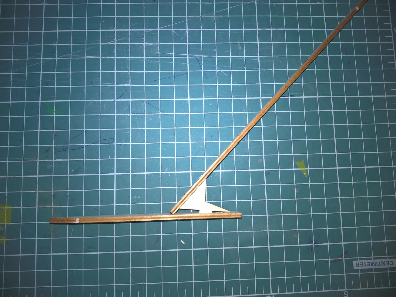

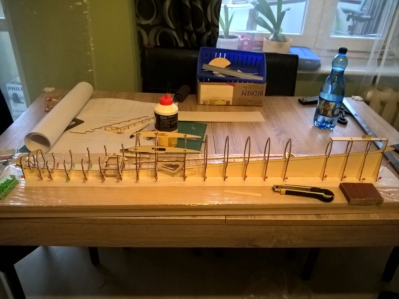

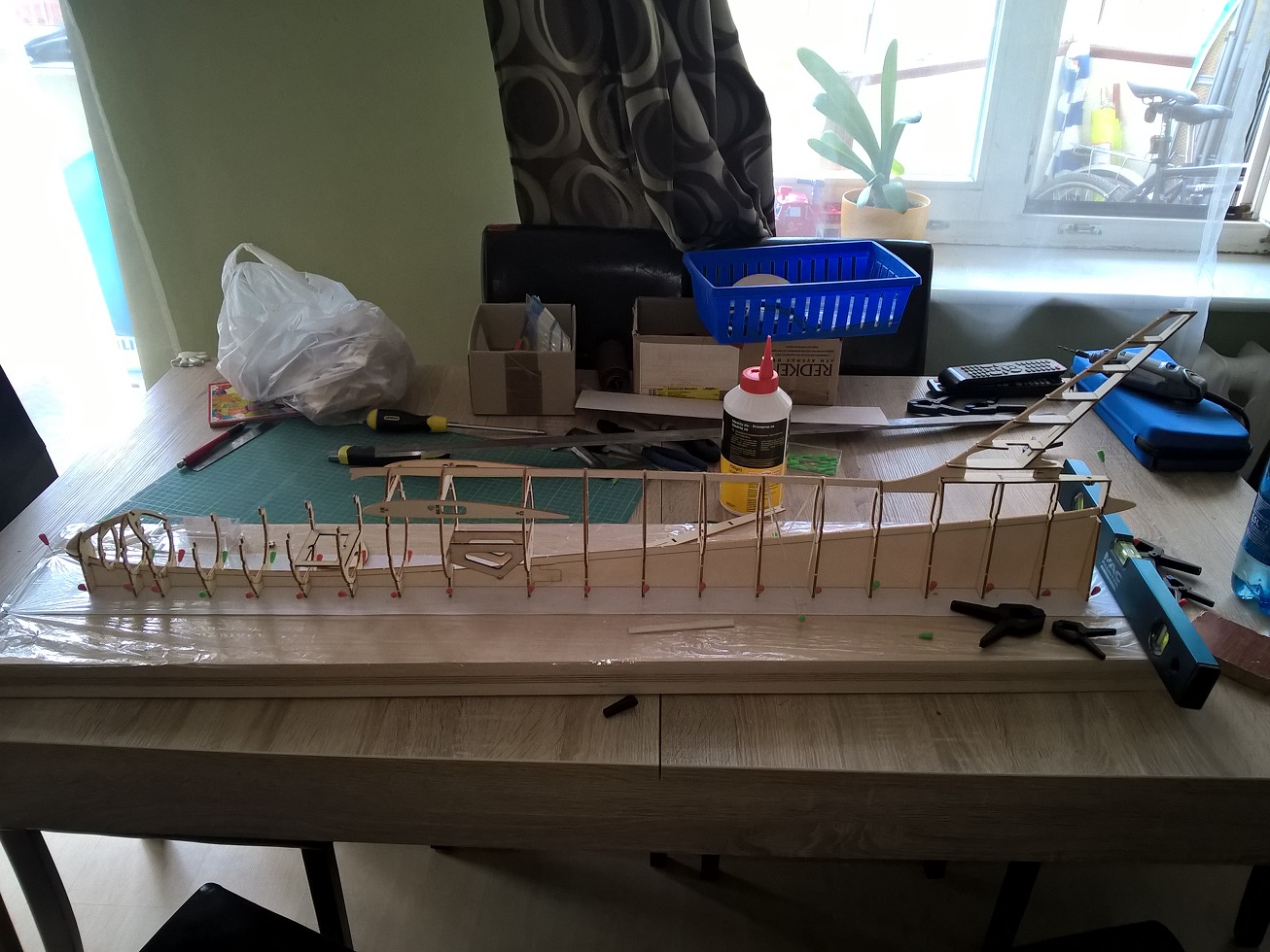

Złożyłem kadłub Foki na klej. Troszeczkę trudu wymagał statecznik pionowy, ale dałem radę. Rant kabiny skleiłem z dwóch listewek sosnowych, na początek 2x3 a następnie 3x3, taka swoista lamela. Dodałem też kilka wzmocnień z balsy 3 mm. Na razie kadłub jest wiotki, szczególnie w części ogonowej, po usztywnieniu poszyciem ściągnę go z deski. Zabieram się za płaty.
DSCN3437.jpg [ 177.66 KiB | Przeglądany 17589 razy ]

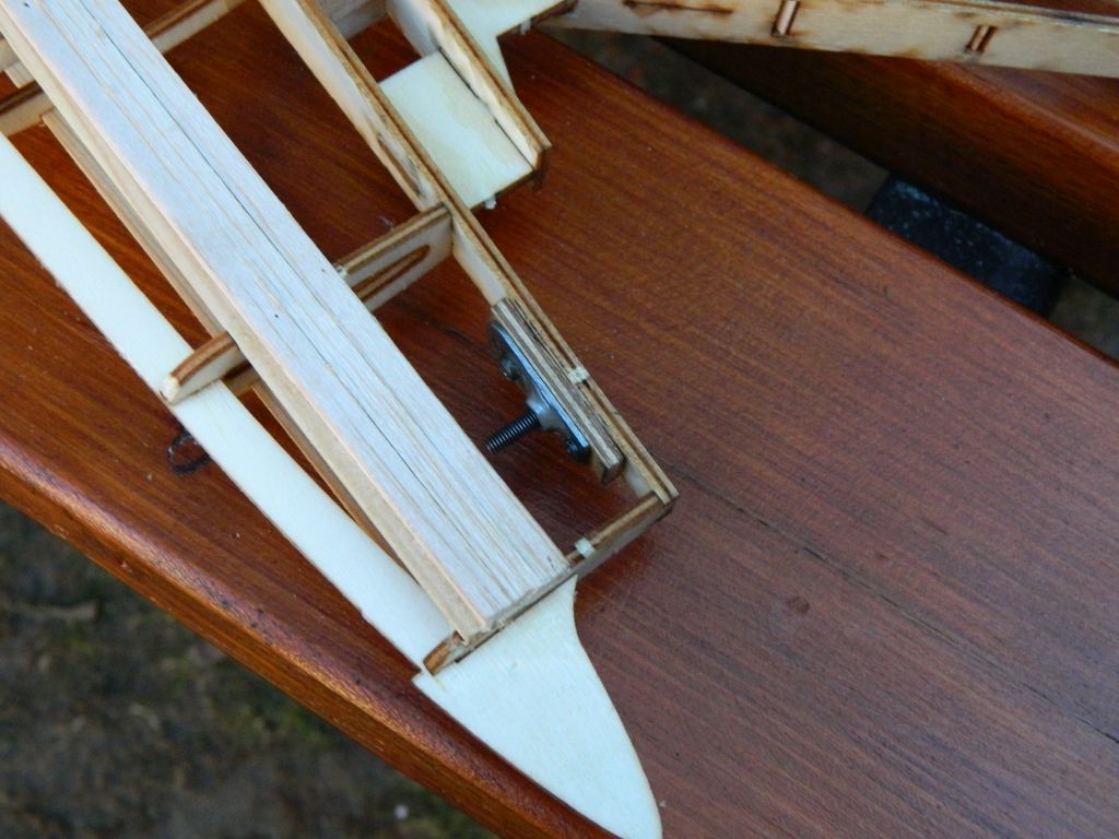

Zrobiłem dzisiaj mocowanie statecznika poziomego. Jak zwykle u mnie, kawałek blaszki stalowej, do niej nakrętka M3, lutowanie i to wszystko skręcone/sklejone z kawałkiem sklejki lotniczej 3 mm. Główne spoiwo to Distal. Można dalej pokrywać kadłub :) .
DSCN3438.jpg [ 158.88 KiB | Przeglądany 17541 razy ]
DSCN3441.jpg [ 169.4 KiB | Przeglądany 17541 razy ]
DSCN3440.jpg [ 204.8 KiB | Przeglądany 17541 razy ]
