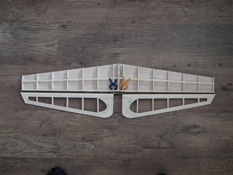

Statecznik i stery wysokości prawie gotowe , pomału trzeba sie brać za poskładanie tego do kupy :)
DSCF1379_resized.JPG [ 77.28 KiB | Przeglądany 12544 razy ]

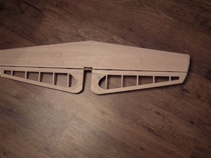

Prace pomału posuwają się do przodu stateczniki i stery są zrobione zostało je tylko doszlifować , zaczełem też oklejać kadłub . Mam nawet chętnego do oblotu który narazie przygląda się czy wszystko jest zrobione jak należy :D
DSCF1409_resized.JPG [ 72.07 KiB | Przeglądany 12471 razy ]
DSCF1418_resized.JPG [ 65.74 KiB | Przeglądany 12471 razy ]

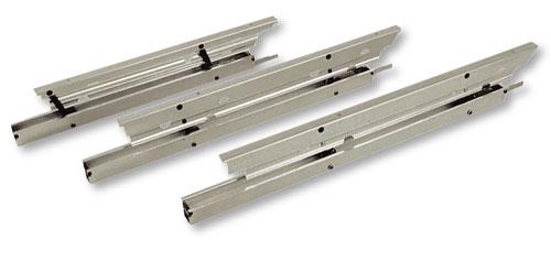

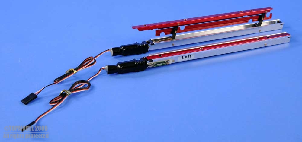

Panowie potrzebuje waszej opini , przymierzam się do kupna hamulców do Muszki i tu dylemat które :
te napędzane serwem ( zwykłe ) czy te elektryczne ?

hamulce zwyk.jpg [ 13.2 KiB | Przeglądany 12445 razy ]
hamulec elek.jpg [ 99.51 KiB | Przeglądany 12445 razy ]
