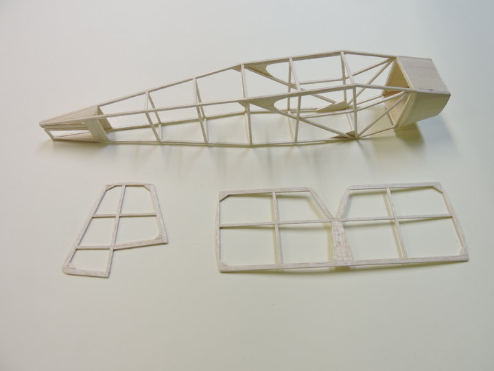

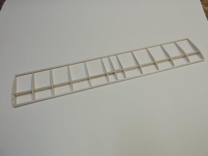

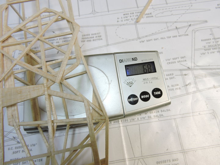

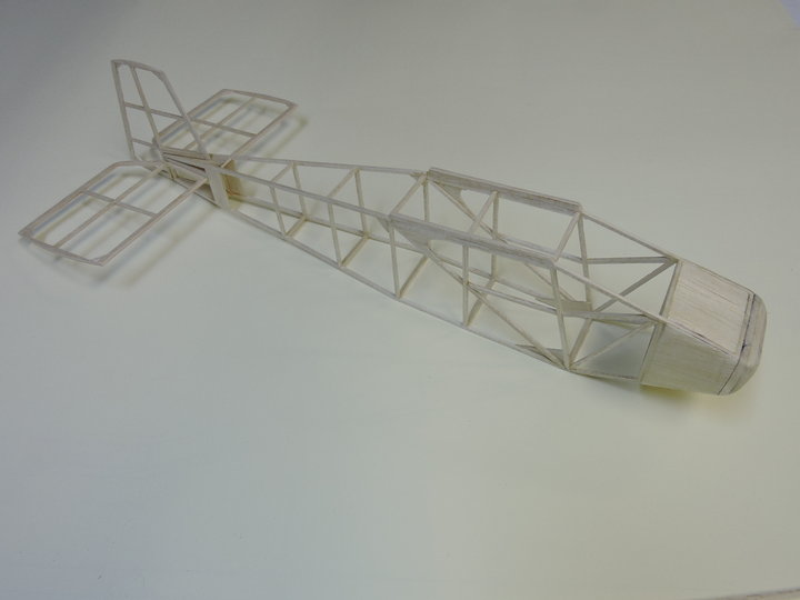

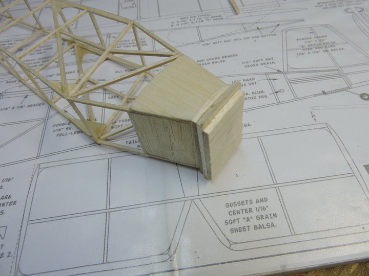

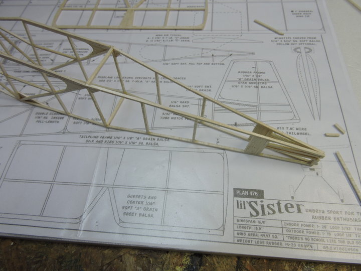

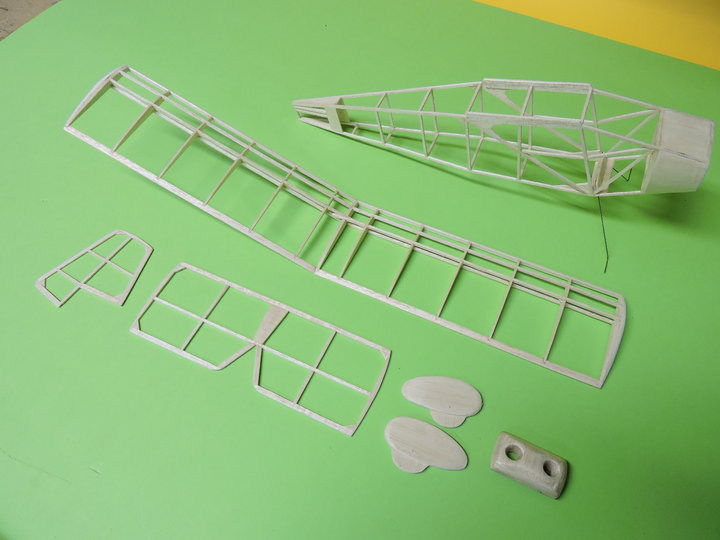

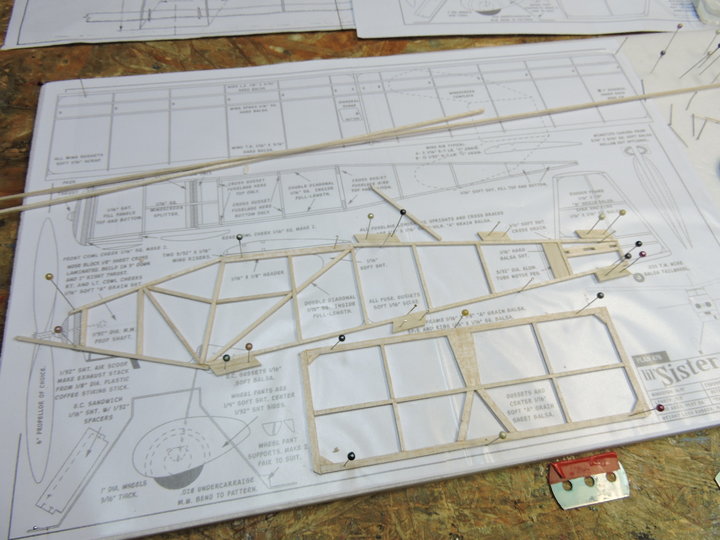

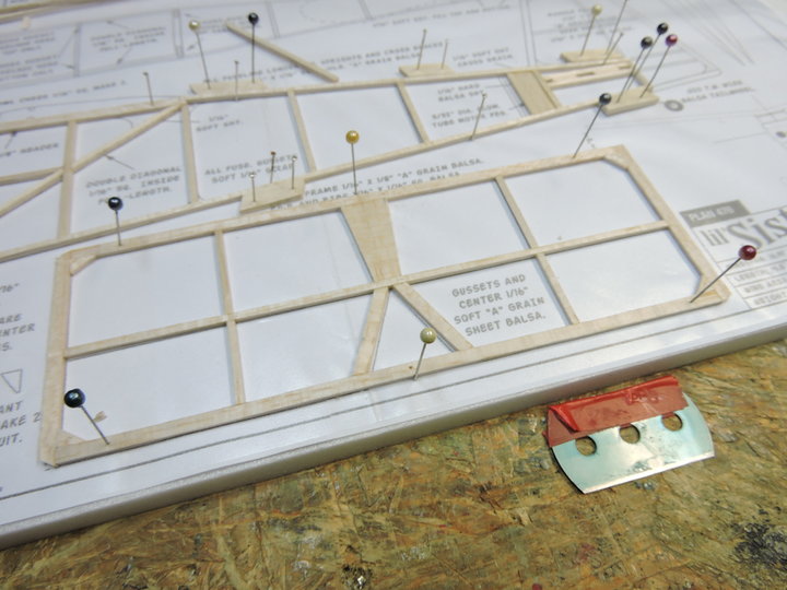

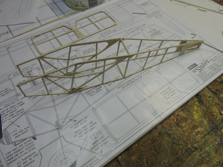

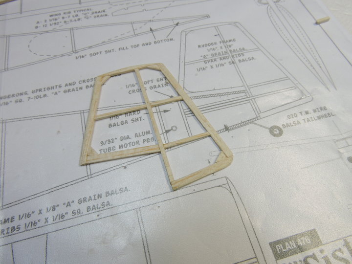

Witam,
W ramach odskoczni od modli oldtimerów, postanowiłem zająć się modelami z napędem gumowym. Kilka ciekawych planów modeli z napędem gumowm i elektro w wersji mini mam przygotowanych na ten sezon zimowy.
Na początek - przed bardziej skomplikowanymi modelami makietowymi - padło na ten sympatyczny modelik o nazwie: "Lil'Sister". Model podpada od dość popularną na zachodzie klasę: Embryo. Plan został opublikowany w Aeromodellerze 9-10/2013.
W oryginale model ma 16.91" rozpiętości czyli ok.43 cm i taki będzie ten.
DSCN2109.JPG [ 458.88 KiB | Przeglądany 30555 razy ]
DSCN2110.JPG [ 460.21 KiB | Przeglądany 30555 razy ]
DSCN2232.JPG [ 466.23 KiB | Przeglądany 30555 razy ]
DSCN2233.JPG [ 458.24 KiB | Przeglądany 30555 razy ]
DSCN2234.JPG [ 460.65 KiB | Przeglądany 30555 razy ]

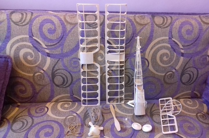

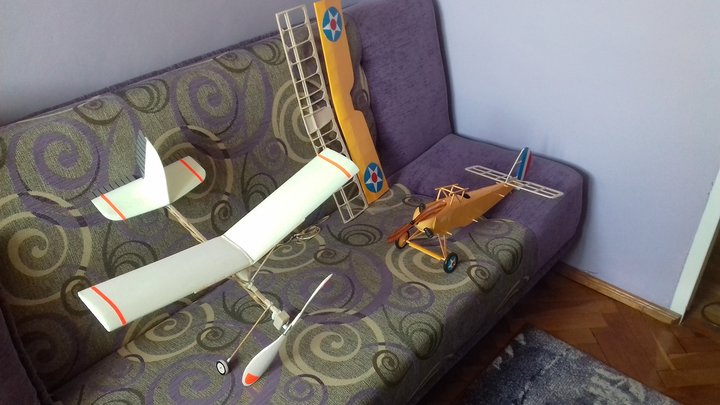

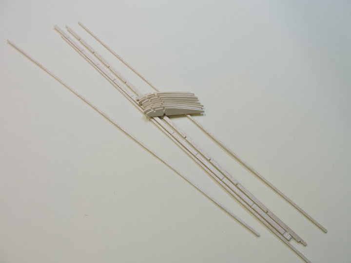

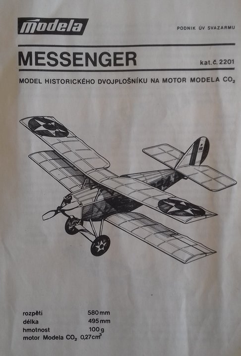

Tak, jak wcześniej napisałem leżał u mnie modelik w piwnicy pamiętający chyba lata siedemdziesiąte. :lol: Taki tartak czechosłowackiej (wtedy) firmy Modela. Patrząc na relację budowy Twojej gumówki postanowiłem go przerobić także na gumę. W oryginale miał latać na motorek CO2. Mając dużo wolnego czasu przypomniałem sobie oglądając tego "Lil Sistera" o "Messengerze". Będzie coś dla wnuka. Model w budowie okazał się nie taki prosty. :shock: Na pewno nie dla początkującego modelarza. Parę tartacznych części rozsypało się przez lata i zaginęło przy rozwalonym opakowaniu. Śmigiełko wykonałem z lipy według wskazówek "Miniaturowego Lotnictwa". ;) Teraz czekam na ulotnienie Twojego modelu aby zobaczyć jak u Ciebie będzie wyglądał napęd. ;)
Oryginał w muzeum.

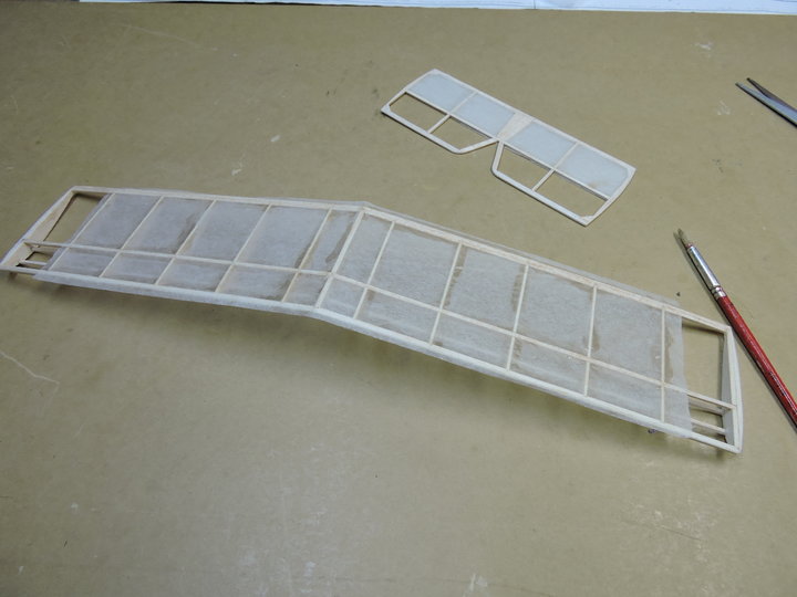

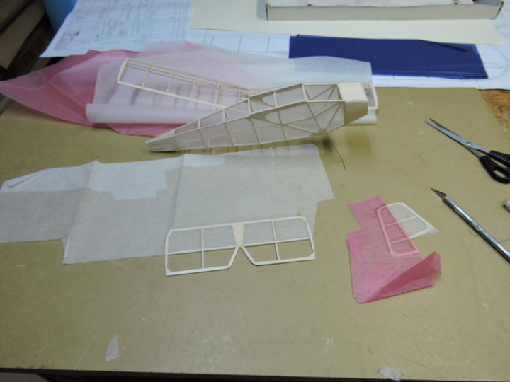

Pozostały mi resztki lekkiej folii po "Jaskółce EASY" więc pokryłem ten modelik. ;) Niestety, zabrakło mi na jedno skrzydło i statecznik. Jednym słowem "kupa". :oops: Będzie musiał poczekać. :( Z resztek materiału zbudowałem więc "model treningowy" aby wnuk wcześniej potrenował i nabrał pewności i.... aby nie rozpłakał się jak szybko przyjdzie mu rozwalić tego Messengera. :lol:

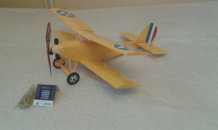

Dzięki za namiar. :D Zdobyłem motor według Twojej sugestii. :D Teraz już wszystko w komplecie. :D
