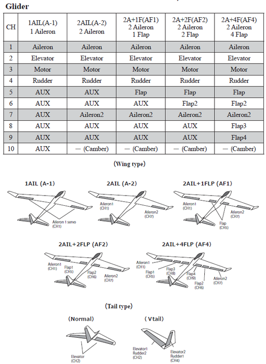

Powiedz mi tylko jaki model chcesz zaprogramować, zwykły samolot / akrobat, czy szybowiec.
Pytam, dlatego, że strony które podałeś odnoszą się do samolotu.
A kanały które uruchomiłeś 1-7 jako lotki, to układ dla szybowca.
opis tryby futaba.png [ 32.9 KiB | Przeglądany 24653 razy ]

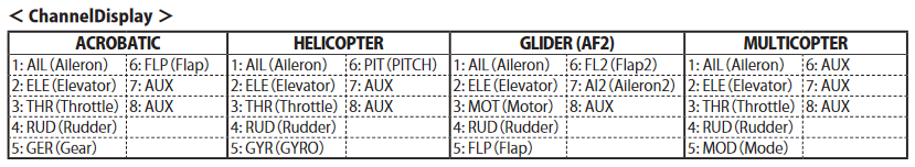

EDIT:
à propos trybów:
opis acro.png [ 92.54 KiB | Przeglądany 24647 razy ]

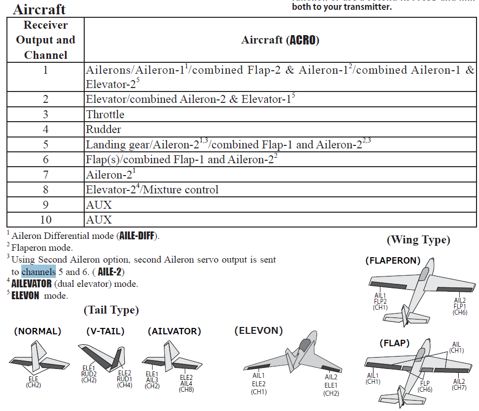

Opis wyjść odbiornika, warto zaznaczyć, że tylko niektóre wyjścia maja stałe funkcje.
Indexy użyte na rysunku:
1) Tryb różnicowości lotek
2) Tryb klapolotek
3) Użycie drugiego kanału lotek. Drugi kanał lotek, jest wysyłany na kanał 5 i 6 (AIL-2)
4) Podwójny SW, lotki działają razem ze sterem wysokości
5) Elevon, lotki pracują jako lotki / SW.
Rozpiska dla szybowca, w zależności od układu mechanizacji skrzydła.
opis glider.png [ 67.16 KiB | Przeglądany 24647 razy ]
Tryb modelu zmienia się w opcji 'PARAMETER', podmenu: TYPE.
Po ustawieniu trybu szybowca (Glider), pojawia się menu z wyborem układu mechanizacji skrzydła.
Acro - Flaperon (str: 106)
Funkcja:
Mikser ten miksuje obie lotki dodając im funkcje klap. Jeśli ta funkcja używana jest wraz z hamulcami aerodynamicznymi, prędkość samolotu może być znacząco zredukowana podczas lądowania.
Podłącz lewą lotkę do kanału 1 (CH1) a prawą lotkę do kanału 6 (CH6)
UWAGA:
Funkcje Flaperon, AileronDifferential, Elevon nie mogą być używane równocześnie.
Jeśli inna funkcja jest aktywna na ekranie pojawia się napis 'Other WING mix ON'.
Wyłącz poprzednią funkcję MIX, ustawiony na INH.
Aby aktywować mixer w pozycji MIX: ustaw ACT. Ustawienia dokonuje się przyciskami + oraz -
Potem można ustawić zakresy dla lotek oraz klap.

Kończę szykować TwinStara Multiplexa - czyli zwykłe "latadło" ;) Co do kanałów to tak nie do końca zgodzę się z Tobą, że układ "1+7" to układ dla szybowca. Na rysunkach jakie zamieściłeś przy układzie z klapami pokazane jest właśnie podłączenie lotek do kanału 1 i 7. Oprogramowanie nadajnika trochę się różni od instrukcji jaką dostarczyli i dlatego mam problemy z samodzielnym programowaniem. Wracając do tematu, tak jak napisali podłączyłem lotki do kanału 1+6 i nie działa :( Dziś postaram się postąpić zgodnie z Twoimi wskazówkami jakie zamieściłeś w ostatnim swoim poście

Tak, też się z tym zgadzam, za wcześnie wysunąłem ten wniosek, bazując tylko na pierwszej tabelce.
Przy zwykłym układzie, można aktywować lotki na kanale 7. Mix Ail Diff.
Jednak jeśli chcemy klapolotki, to trzeba się przepiąć w kanał 6, wyłączyć poprzedni mix i włączyć mix Flaperon.
