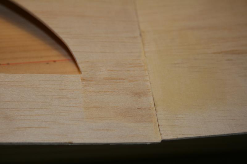

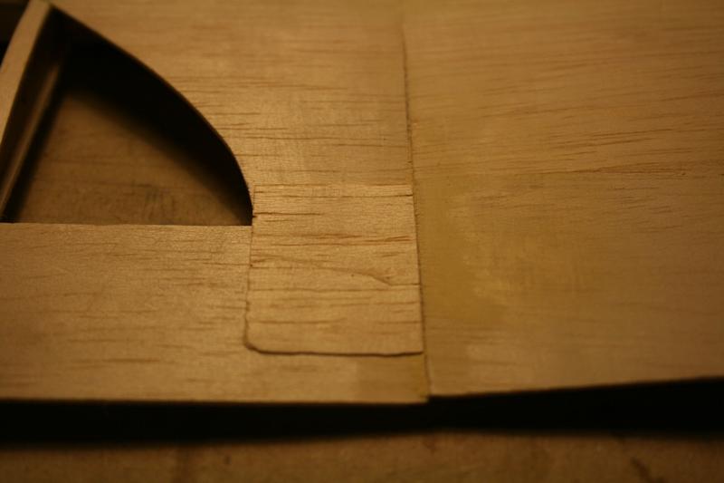

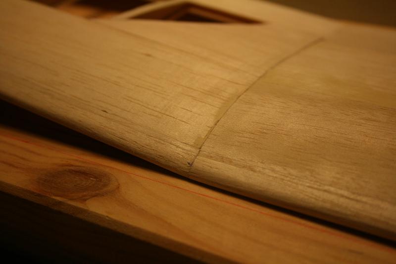

Posłuchałem Waszych wskazówek Wujkowie Dobre Rady i wypełniłem zagłębienie balsą oraz szpachlą (trochę).
Okazało się, że balsy 1 mm mam jak na lekarstwo, a teraz to już w ogóle nie mam.
Mimo, że cienka, to i tak musiałem sporo ją odchudzić. Przy okazji zniszczyłem trzy kawałki - czyli wszystkie jakie uzbierałem - zbyt intensywnie przykładając się do "cienkowania". W efekcie musiałem wybrać ten najmniej poszatkowany.
Efekt końcowy, no prawie końcowy, nie jest zły.
Przed szlifowaniem:
12214.jpg [ 31.15 KiB | Przeglądany 8682 razy ]
i po:
122152.jpg [ 26.36 KiB | Przeglądany 8682 razy ]
Jeszcze lekki szlif szpachli i wsio.
Pozdrawiam, Marcin.

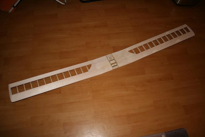

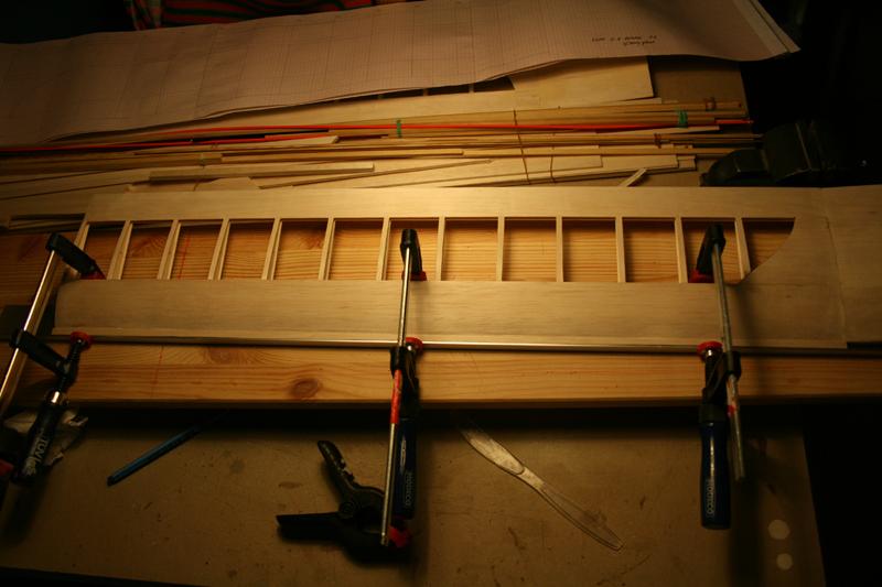

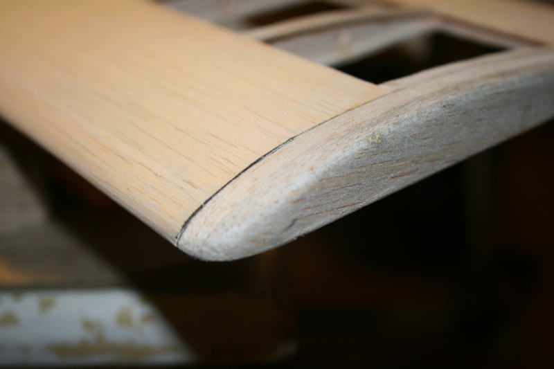

Skończyłem klejenie skrzydeł. Zebrałem się do kupy i przykleiłem krawędzie natarcia. Wykonałem je z listew balsowych 6x10 mm. Kleiłem, jak zwykle Soudalem 64A z odrobiną ca.
122172.jpg [ 46.97 KiB | Przeglądany 8682 razy ]
Na początku nadmiar balsy ścinałem ostrym nożykiem, później papierem ściernym na bloczku (150, 100, 240). Bałem się tej operacji, ale w mojej ocenie, wyszło ok. Tak więc w dalszym ciągu najtrudniejszym dla mnie pozostaje prawidłowe naklejenie pokrycia kesonów.
122193.jpg [ 24.74 KiB | Przeglądany 8682 razy ]
Na połączeniu części płatów też wyszło całkiem całkiem.
122214.jpg [ 32.04 KiB | Przeglądany 8682 razy ]

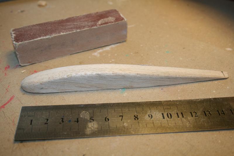

Na koniec dokleiłem balsowe profilowane końcówki na skrzydła. Powstały z dwóch desek balsowych o grubości 5 mm każda (nie miałem wtedy jeszcze balsy 10 mm).
122194.jpg [ 44.89 KiB | Przeglądany 8682 razy ]

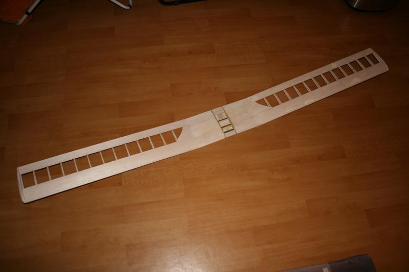

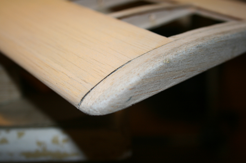

Całe skrzydło.
122213.jpg [ 30.27 KiB | Przeglądany 8682 razy ]
Jeszcze raz wszystko zważyłem:
Płaty ważą po 125 g,
centropłat 90 g. Razem 340 g(+/- 5 g).
Pewnie jeszcze znajdę tysiąc powodów do interwencji papierem ściernym, niemniej jednak budowę skrzydła uważam za zakończoną. Teraz będę oklejał folią. Po wypłacie złożę zamówienie w HK na dwie rolki. W kraju, w jednym ze sklepów internetowych widziałem ciekawe kolorki, ale sprzedawany format odpowiadał wielkością listkowi papieru toaletowego. A ja przy tej operacji przewiduję duże zużycie (jednego i drugiego). :)

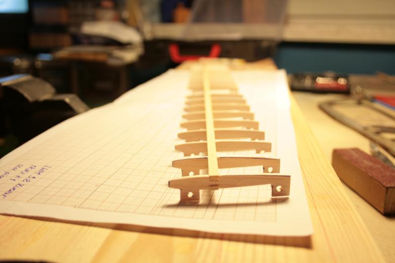

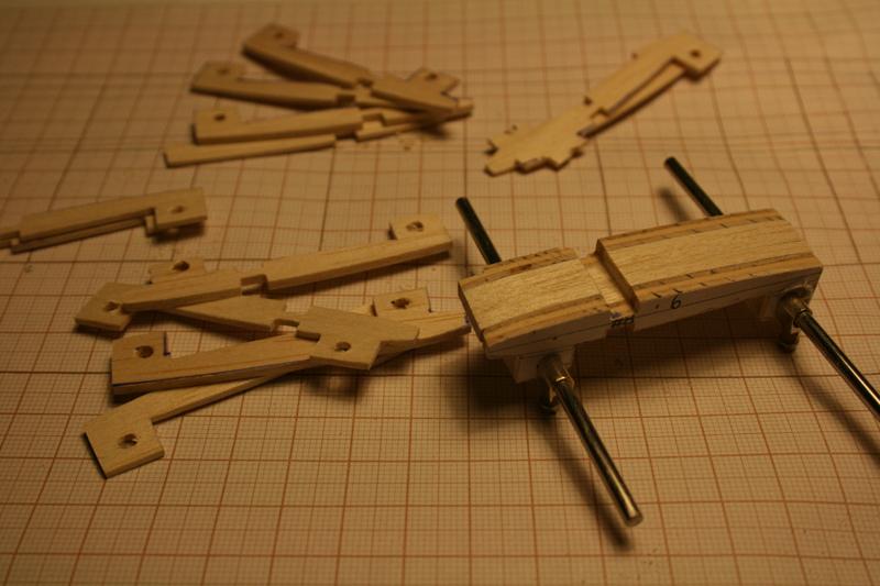

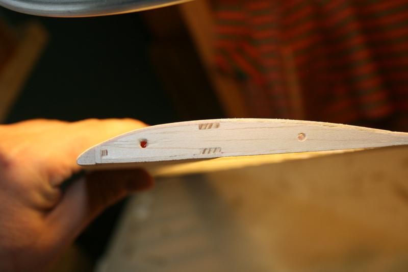

Z powodu braku kasy na żywicę i tkaninę na kadłub zabrałem się za statecznik poziomy. Postanowiłem użyć profil NACA 0009. Jak nie wyjdzie, zrobię płaską płytkę. Wystrugałem żeberka z balsy 1,5 mm i 2 mm (skrajne). Dźwigary z listew sosnowych 2x5 mm. Pokrycie zamierzam wykonać z balsy 1 mm. Wspomniane żeberka wyciąłem wraz z "nóżkami", ale teraz mam wątpliwości, czy słusznie. Tym bardziej, że niektóre "nóżki" się ukruszyły. Myślę, czy by ich nie usunąć do reszty. Po sklejeniu żeber i dźwigarów mogę mieć trudności z ich precyzyjnym usunięciem. Proszę o radę.
O tym piszę:
12361h.jpg [ 50.14 KiB | Przeglądany 8682 razy ]
12363v.jpg [ 37.25 KiB | Przeglądany 8682 razy ]
