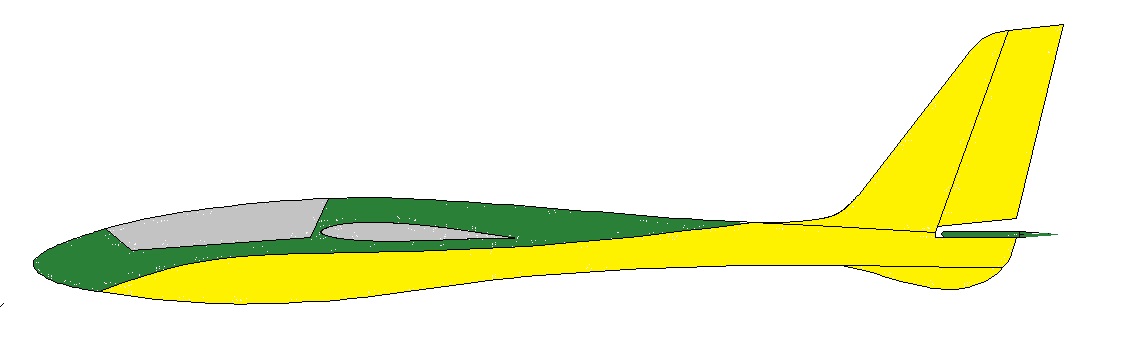

Wydrukowałem plany warsztatowe drugiego kompletu płatów do Kumaka - profil SD7037 i wznios - no i oczywiście nie mogłem wytrzymać :oops: .....złożyłem jeden. Ten sam płat będzie w "Jaskółce" i "Lisie" które to , mam nadzieję , buduje Mirek. Sklejka nie podocinana, ale tragedii nie ma , wydaje mi się , że żebro nr 2 i 5 są lekko "kopnięte"....muszę sprawdzić w planach w cadzie ;) . Po za tym wszystko elegancko się składa :)
"Kumak" ma być, kadłub i usterzenia, platformą do testowania profili, dlatego taka wielka nasada na kadłubie....tak sobie wymyśliłem, zobaczymy ;) .
W załączeniu, "Kumak 3" w kolorach :lol: .

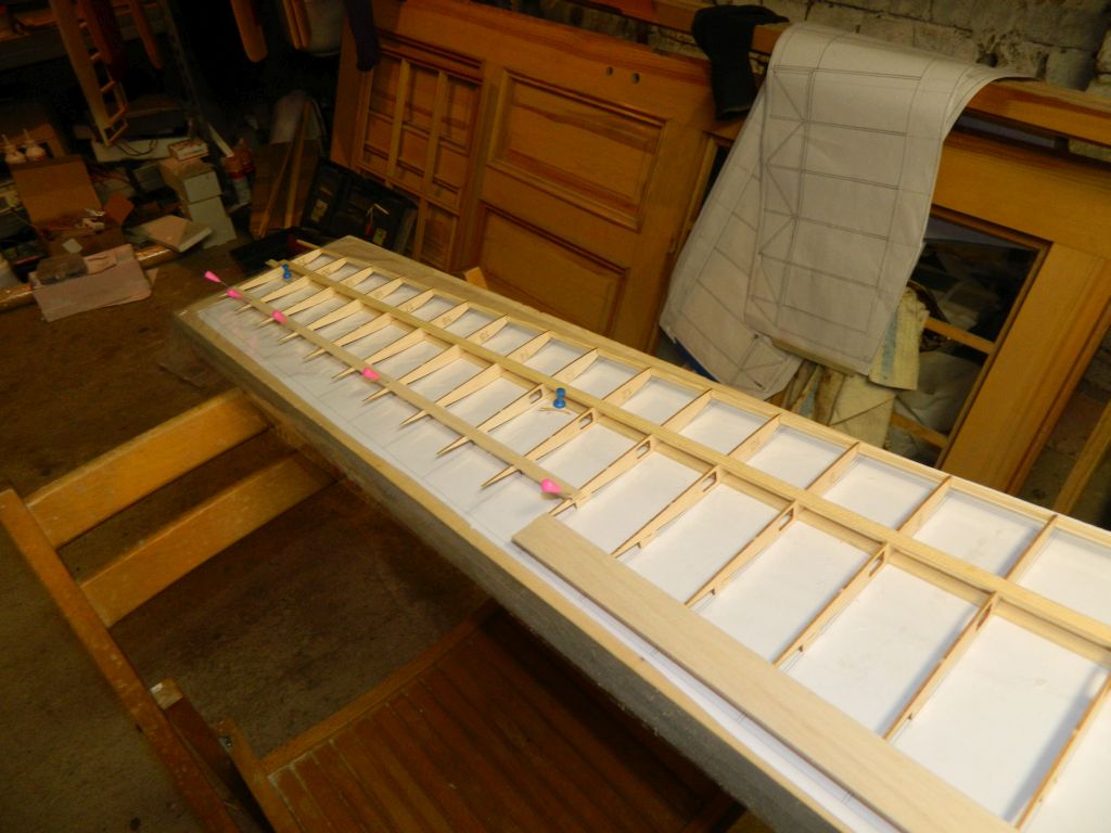

Na Sudal 66A kleję tylko kesony i spływy, reszta ma Soudal 64A i Uhu Hart.
Spokojnie ;) skrzydełka będą na prawdę mocne i nie tylko pętlę da się zrobić :lol: .

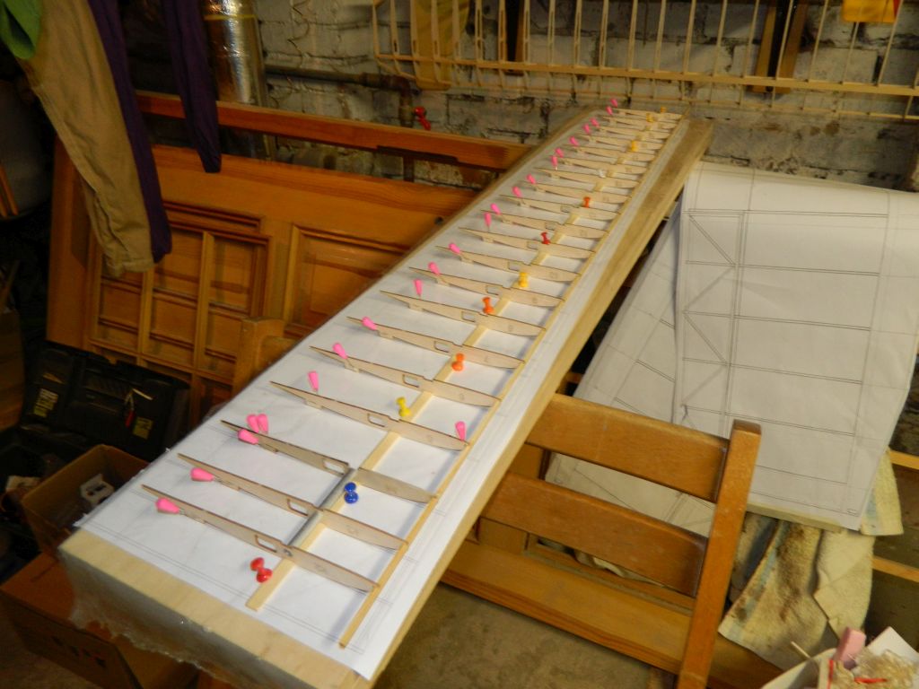

Edit: Wkleiłem drugą listwę dźwigara oraz spływ z balsy 1,5x25. Przyłożona i zaraz będzie przyklejona dolna listwa - 1,5x8 mm - dźwigarka przylotkowego. To wszystko w celu ustabilizowania żeberek.
DSCN2318.jpg [ 157.44 KiB | Przeglądany 7705 razy ]

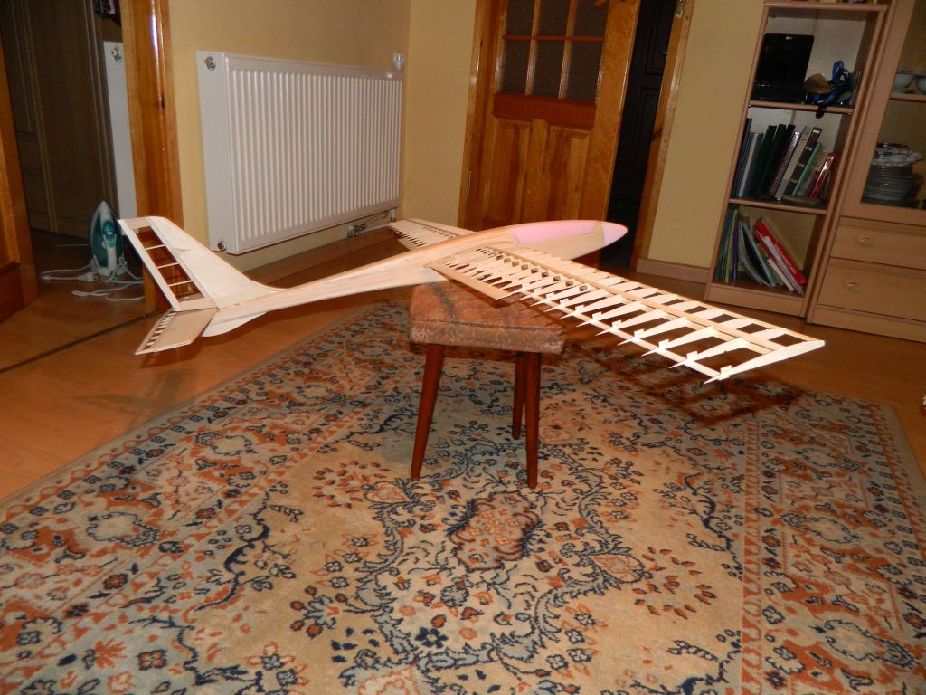

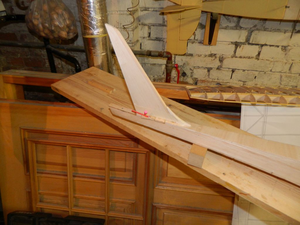

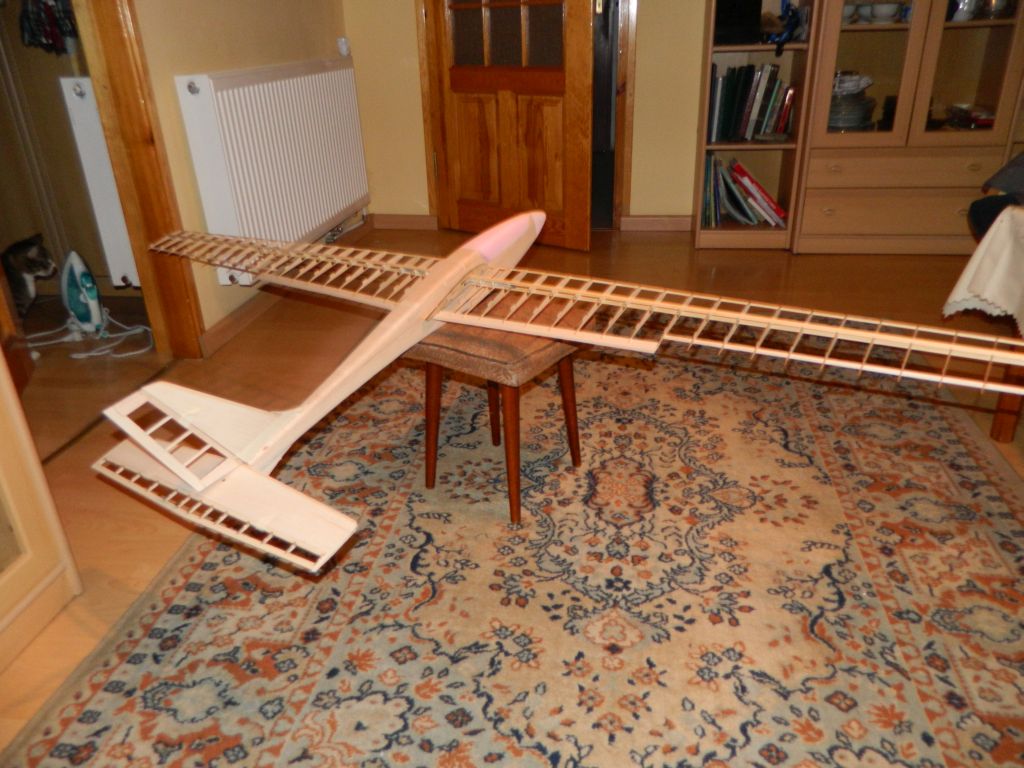

Przymiarka drugiego płata....porównanie z prototypowym ;)
DSCN2319.jpg [ 181.65 KiB | Przeglądany 7697 razy ]
DSCN2321.jpg [ 223.33 KiB | Przeglądany 7697 razy ]

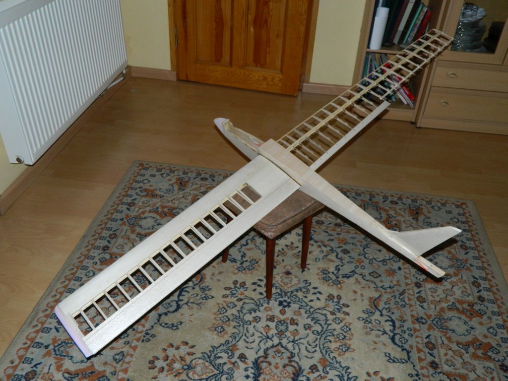

Post: 21 sty 2015, o 21:28

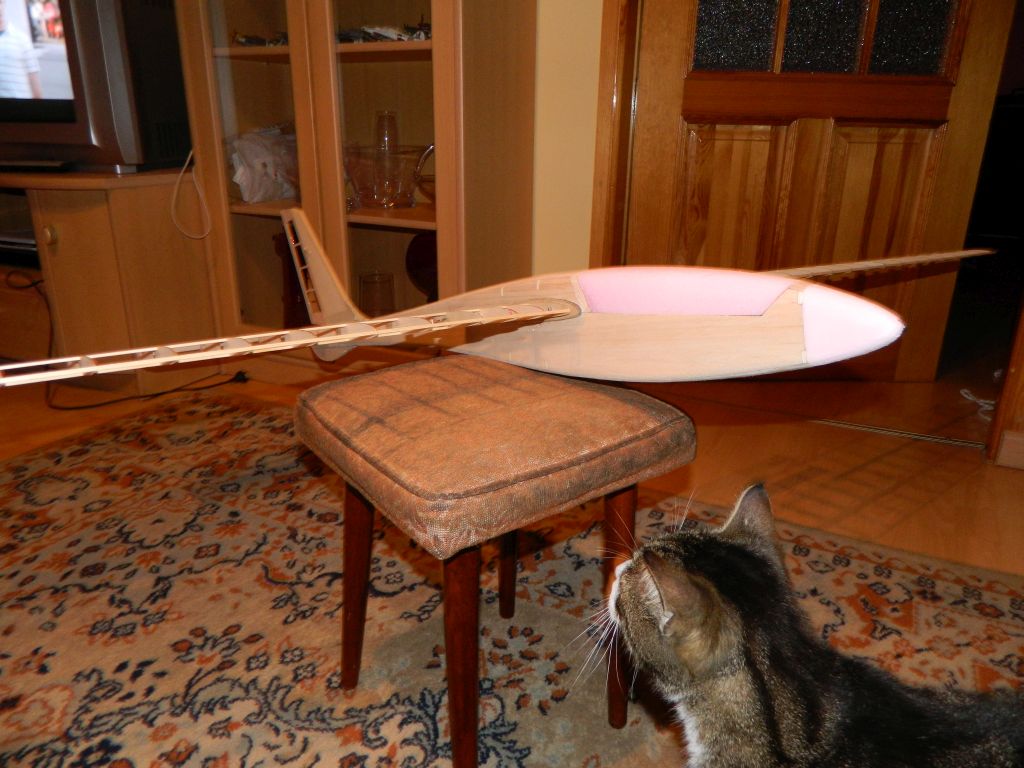

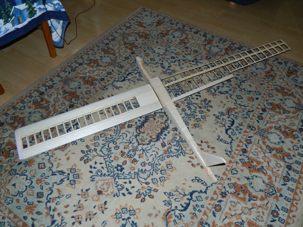

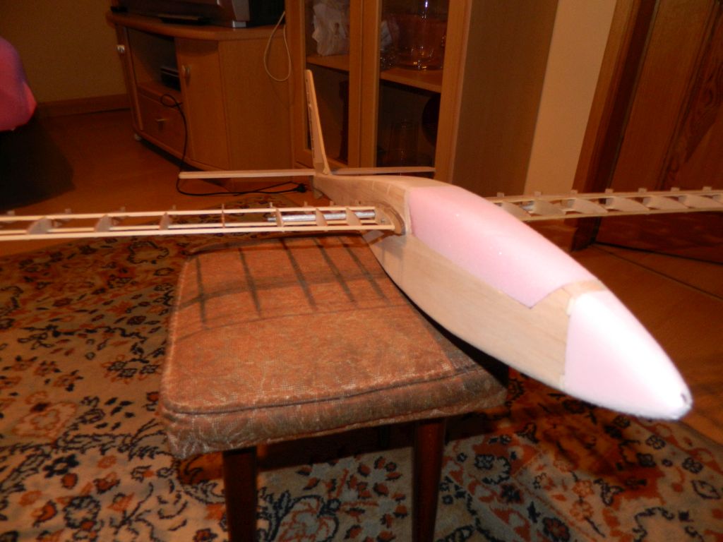

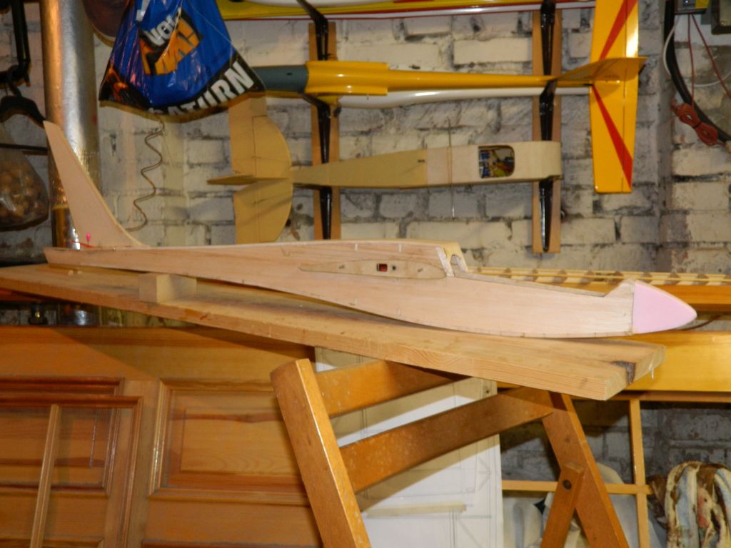

Rozpoczynam obróbkę kadłuba razem z owiewką kabiny ;) krawędzie trochę zaokrągliłem, przykleiłem płozę, to co widać to dość wstępny widok. Trzeba jeszcze popracować kostką z papierem, podszlifować tu i tam ;) . Na tak wyszlifowany kadłub przyjdzie warstwa tkaniny, szpachlówka .....opisywałem to już kilka razy :). Przymiarka z drugimi płatami - SD7037.
DSCN2323.jpg [ 205.32 KiB | Przeglądany 7661 razy ]
DSCN2324.jpg [ 177.39 KiB | Przeglądany 7661 razy ]
DSCN2325.jpg [ 154.61 KiB | Przeglądany 7661 razy ]
DSCN2326.jpg [ 187.89 KiB | Przeglądany 7661 razy ]

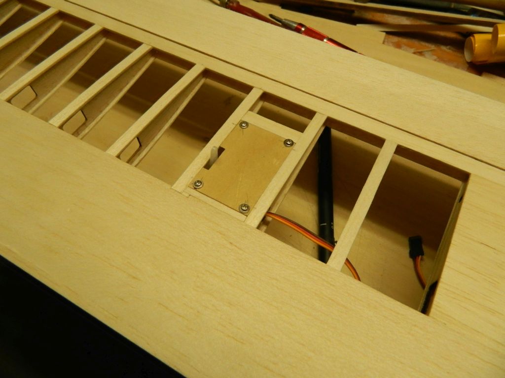

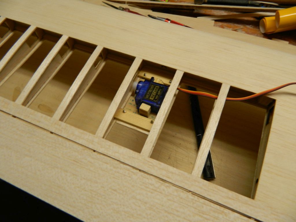

Powalczyłem z mocowaniem serw w płatach. Klapka ze sklejki 1,5 mm, serwa, na razie, HXT900.
DSCN2327.jpg [ 142.73 KiB | Przeglądany 7579 razy ]
DSCN2328.jpg [ 141.43 KiB | Przeglądany 7579 razy ]

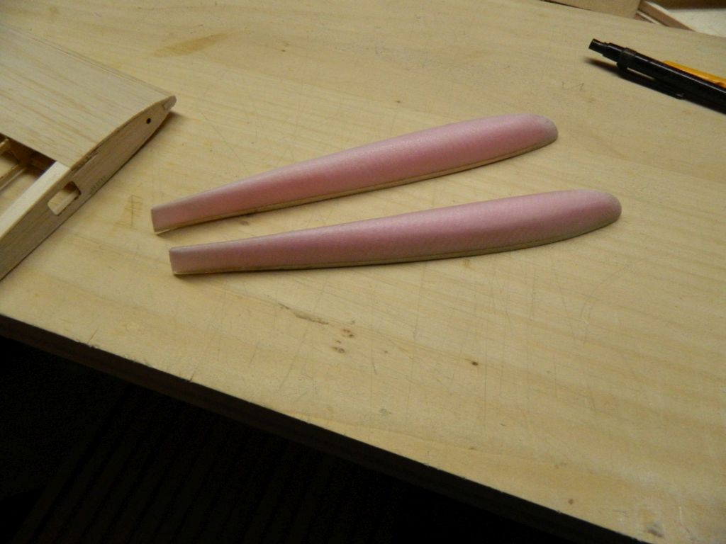

Końcówki skrzydeł, styrodur+balsa+ warstwa tkaniny 80g/m^2.
DSCN2329.jpg [ 133.77 KiB | Przeglądany 7522 razy ]
DSCN2330.jpg [ 128.92 KiB | Przeglądany 7522 razy ]

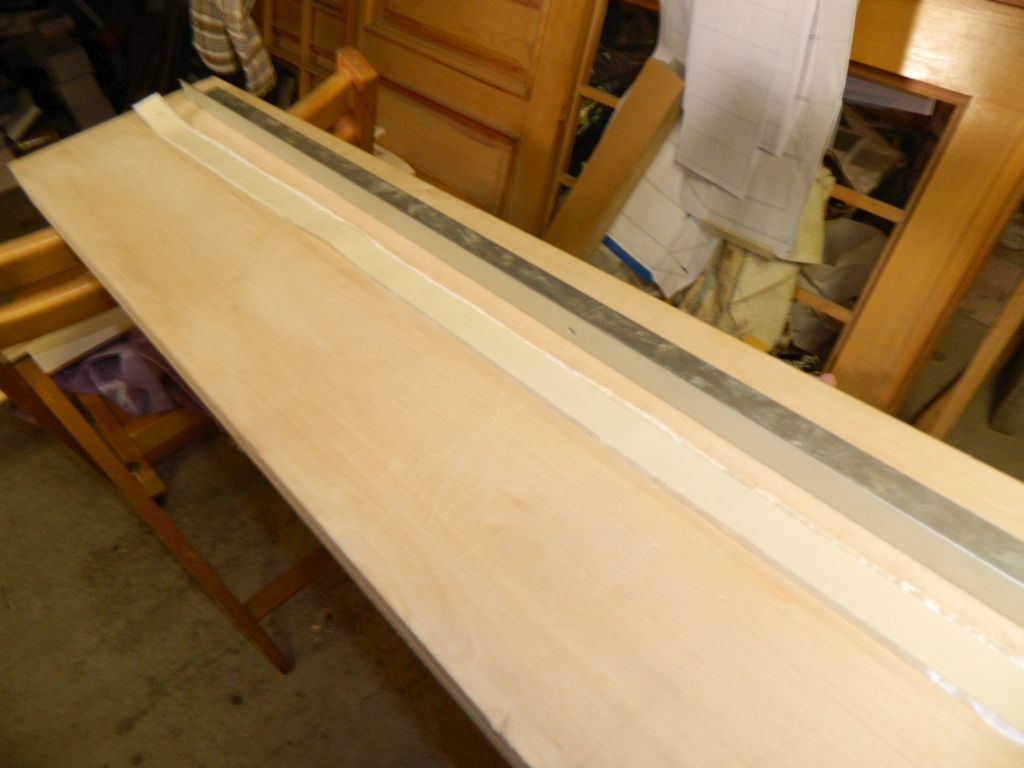

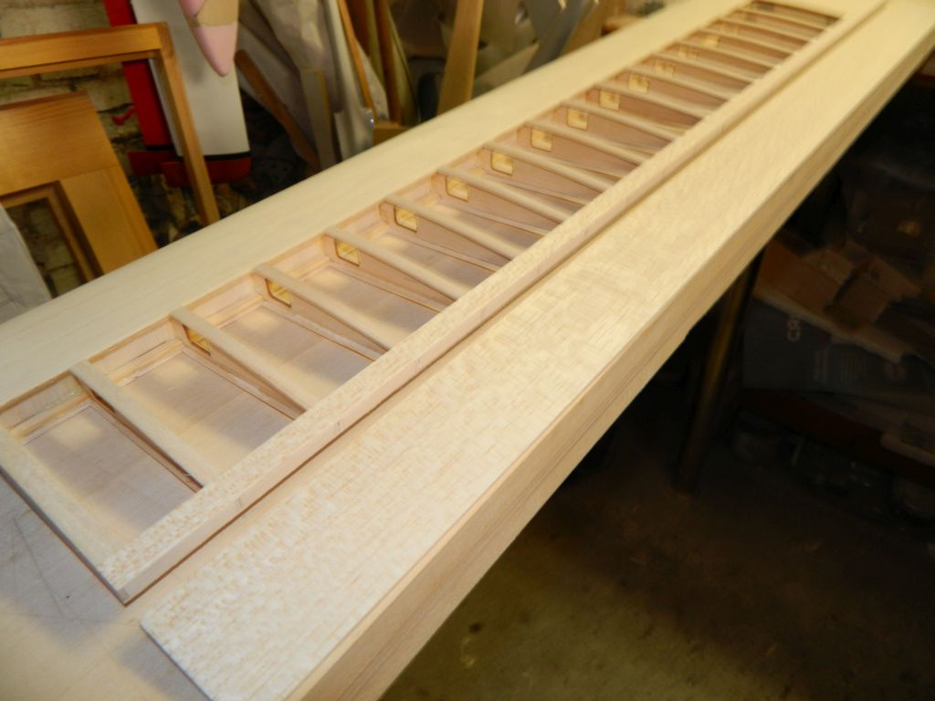

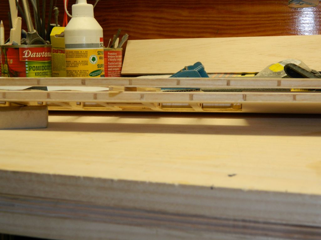

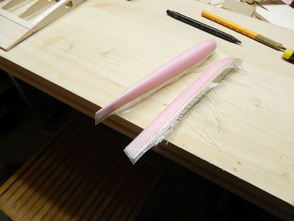

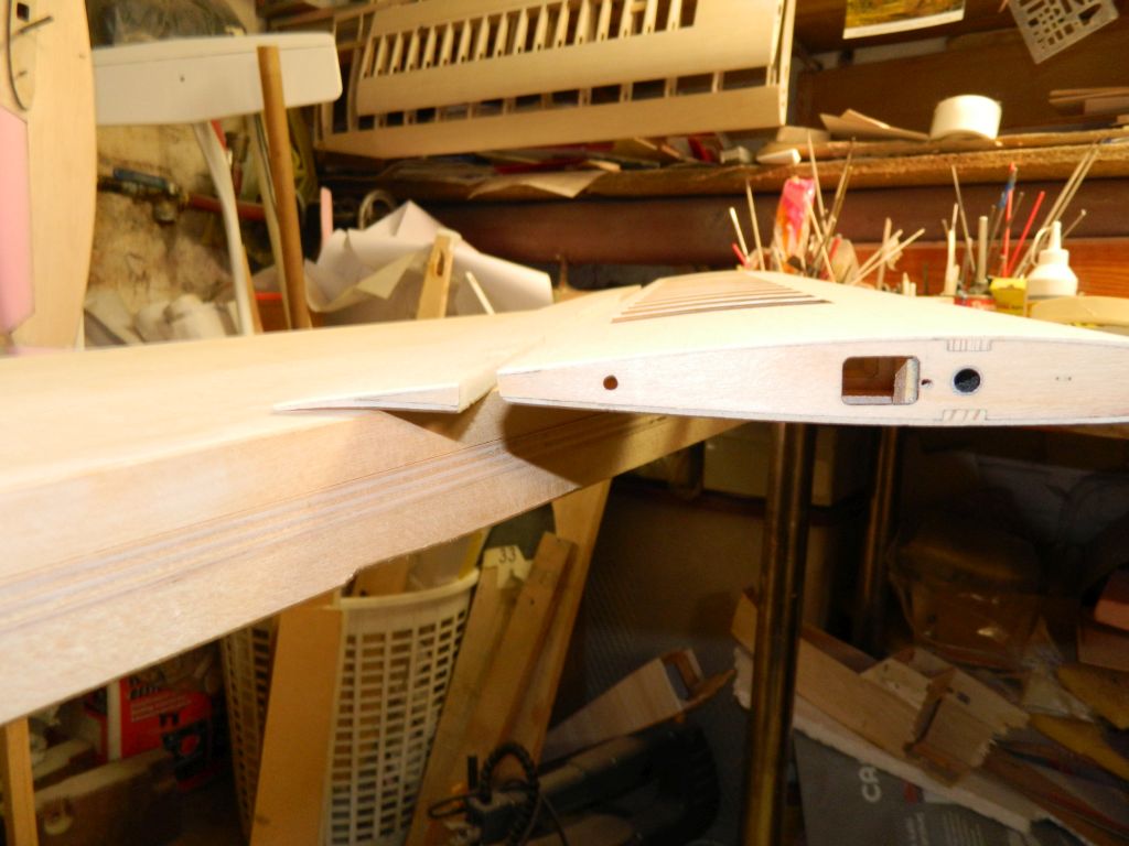

Na pewno każdy z Was ma swoje najbardziej "znienawidzone" etapy pracy przy modelu, u mnie to są stery, ich mocowanie i napędy :( . Nieuchronnie zbliżam się do tego etapu.....zaczynam od lotek. Lotki w Kumaku będą na całej rozpiętości i zawieszone na silikonowym zawiasie. Delikatnie ujmując, jest to dla mnie duże wyzwanie.

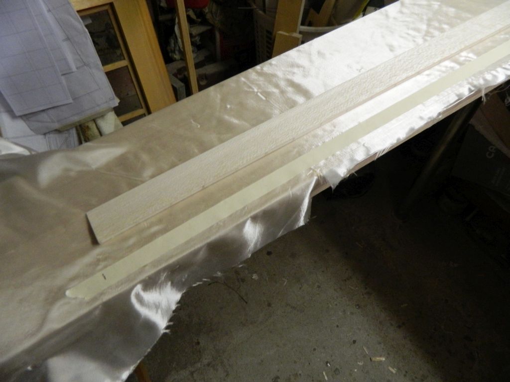

Lotka została odcięta, przestrzenie między listwami balsowymi wypełniłem balsą, oszlifowałem i postanowiłem krawędzie przelaminować cienką tkaniną /48 g/m^2/. Mając w głowie doświadczenia z tą operacją w Amoku, tam mi się totalnie poplątały wąskie paski tkaniny przesączonej żywicą, wymyśliłem(?) taki oto sposób.
Rozłożyłem tkaninę, przykleiłem odpowiedniej długości pasek taśmy klejącej papierowej 3M szerokości 20 mm /moim zdaniem najmocniejsza na rynku w tym "segmencie" ;) /. Wyciąłem ten pasek z arkusza tkaniny, następnie przeciąłem go na pół. Tak przygotowane paski przesączyłem żywicą, podobnie krawędzie na płacie i wszystko przyłożyłem. Po 24 h oderwałem taśmę - moim zdaniem za mocna, ciężko się odklejała, kilka chwil mi to zabrało :( - przeszlifowałem krawędzie i płaszczyzny laminatu......efekt na zdjęciach ;) , moim zdaniem wyszło bardzo dobrze :) .
DSCN2335.jpg [ 135.37 KiB | Przeglądany 7469 razy ]
DSCN2336.jpg [ 150.6 KiB | Przeglądany 7469 razy ]
DSCN2337.jpg [ 137.91 KiB | Przeglądany 7469 razy ]
DSCN2339.jpg [ 130.92 KiB | Przeglądany 7469 razy ]
DSCN2344.jpg [ 138.7 KiB | Przeglądany 7469 razy ]

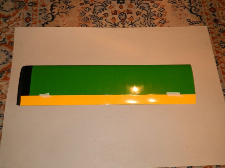

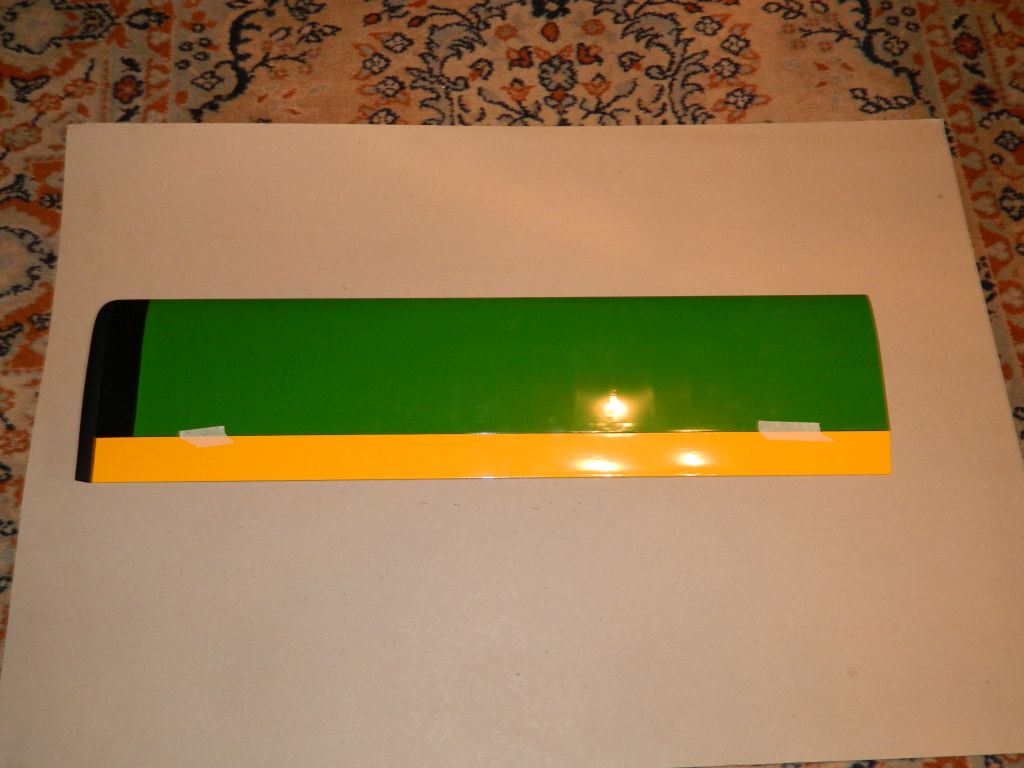

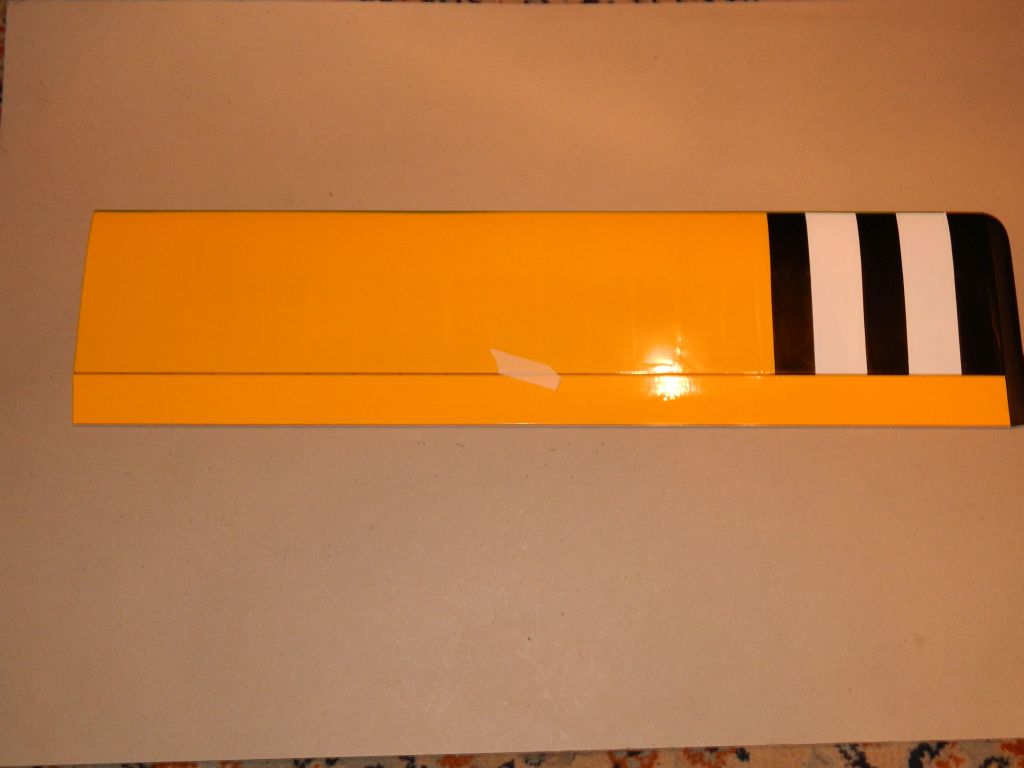

W ramach walki z zimową chandrą postanowiłem okleić folią jeden płacik "Kumaka" :) . Na zdjęciach góra i spód płata.
DSCN2345[1].jpg [ 126.72 KiB | Przeglądany 7423 razy ]
DSCN2346[1].jpg [ 105.27 KiB | Przeglądany 7423 razy ]
