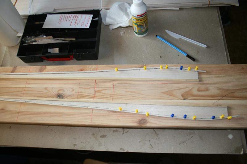

Odpowiedzmy sobie na pytanie , po co są przekładki międzydźwigarowe, i w jakim kierunku słojów balsa ma największą wytrzymałość?
Wszyscy kartkują książki. :)
Ja wiem, ja wiem!!
Przekładki są po to, aby górna listwa i dolna dźwigara nie zbliżały się do siebie, ani nie rozjeżdzały względem siebie. Zabezpieczają dżwigar przed ściskaniem. W układzie pionowym - prostopadłym do listewek, robią to lepiej niż w poziomym.
Siadaj , pała! Jutro przyjdź z ojcem.
Temat do Elementarza Modelarza.
Pozdrawiam, Marcin.
Post: 7 gru 2011, o 23:28
Słoje są dobrze. W jednym z moich szybowców latają tak od 23 lat :D
Post: 7 gru 2011, o 23:30
Posty: 3842
No to Marcinku powiedz jeszcze wszystkim o tych słojach w balsie i wytrzymałości, powolutku i dokładnie....
Edit
Dobra, aby zamknąć temat to podpowiem-przypomnę. Balsa ma największą wytrzymałość wzdłuż słojów, czyli jak na zdjęciu Marcina. Próbujące zbliżyć się do siebie pasy dźwigara natrafiają na opór. Balsa wpoprzek słojów ma niewielką wytrzymałość. Musimy zawsze dokładnie zastanowić się jak będą działać najważniejsze obciążenia w danym elemencie i opowiednio wklejać wzmocnienia balsowe, tak aby siły przemieszczały się wzdłuż słojów.
Inaczej, ściskanie i rozciąganie balsy równolegle do słojów, tam jest najmocniejsza.
Edit
Właśnie, mniej wiecej. :)
Tak przy okazji. Zamierzam dać trójkątne wzmocnienia w skrzydłach przy żebrach stycznych z centropłatem (w narożniku z listwami krawędzi spływu). Słoje powinny w optymalnym układzie być na skos, ani równiolegle, ani prostopadle do żebra i krawędzi. No nie?
Pozdrawiam, Marcin.
Post: 8 gru 2011, o 00:18
Posty: 3842
marpiso pisze:
Tak dokładnie, słoje pod kątem 45 stopni do żeberka i listwy.

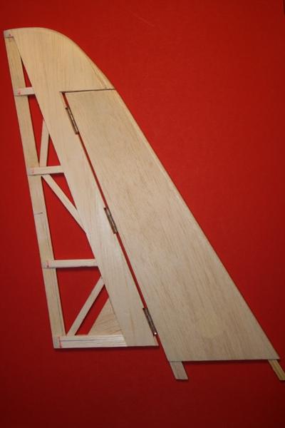

Poprawiłem statecznik pionowy:
1. zmniejszyłem szczelinę pomiędzy statecznikiem a sterem, dodając do tego drugiego profilowaną krawędź natarcia (balsa 1,5 mm),
2. wzmocniłem dolna część steru, gdzie będzie mocowana dźwignia (balsa 2 mm),
3. zastąpiłem cieniutkie listwy profilujące (biegnące od balsowego pokrycia steru do krawędzi spływu) grubszymi o szer 5 mm (balsa 1,5 mm).
Statecznik wygląda teraz tak:

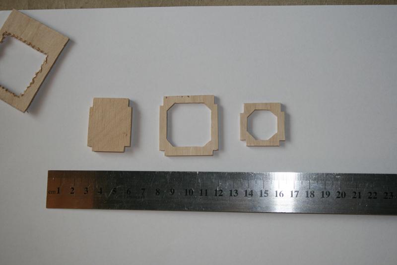

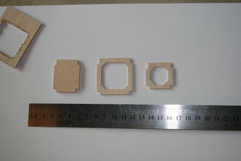

Ze sklejki wykonałem wręgi. Wręga 1 sklejka 4 mm, wręgi 2 i 3 sklejka 2 mm.
Kształty rozrysowanych wręg przed wycięciem...

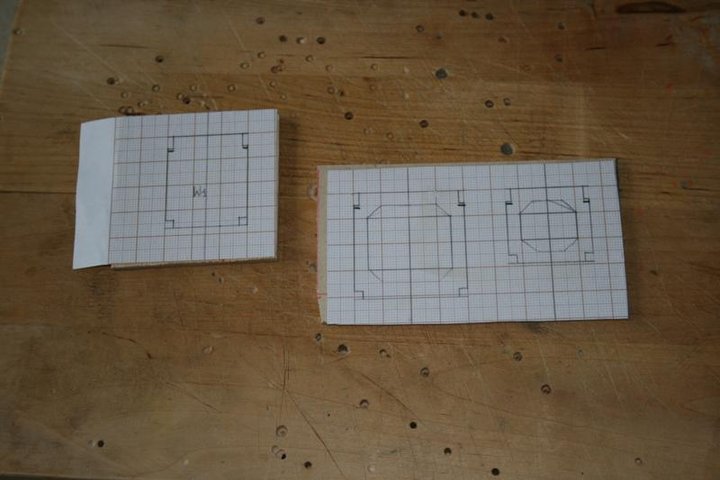

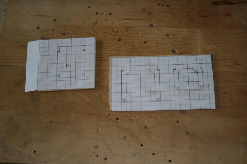

12126m.jpg [ 43.78 KiB | Przeglądany 7768 razy ]
i po...
12127.jpg [ 27.57 KiB | Przeglądany 7768 razy ]

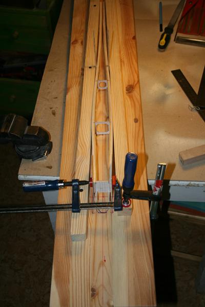

Zrobiłem wg fotografii milo przyrząd do montażu kadłuba. Przymiarka na sucho:
121316600.jpg [ 30.05 KiB | Przeglądany 7768 razy ]

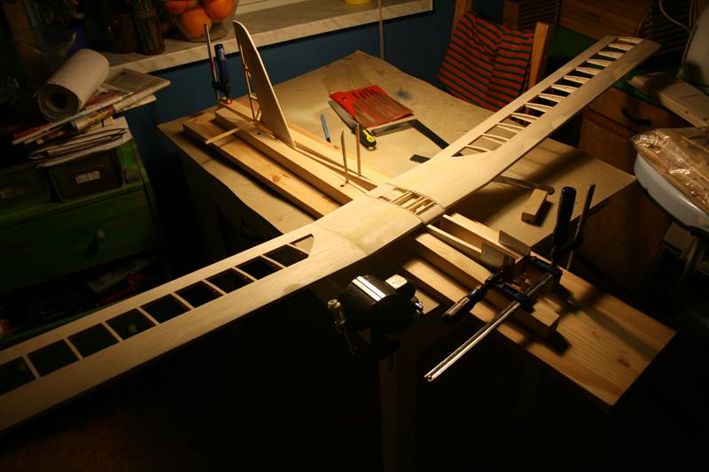

Oczywiście po raz enty poskładałem wszystkie wykonane do tej pory elementy modelu
121317p.jpg [ 53.33 KiB | Przeglądany 7768 razy ]

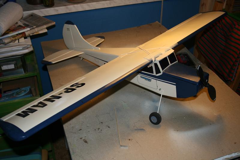

Postanowiłem zmobilizować się i ukończyć mój pierwszy model, dlatego Żuraw dzieli warsztat ze Sroką. Oto ona:
121313.jpg [ 47.89 KiB | Przeglądany 7768 razy ]
Więcej fotek w odpowiednim dziale, gdy tylko ją ukończę. Pozostały do zrobienia zastrzały i wyważenie. No i drobne retusze malarskie.
