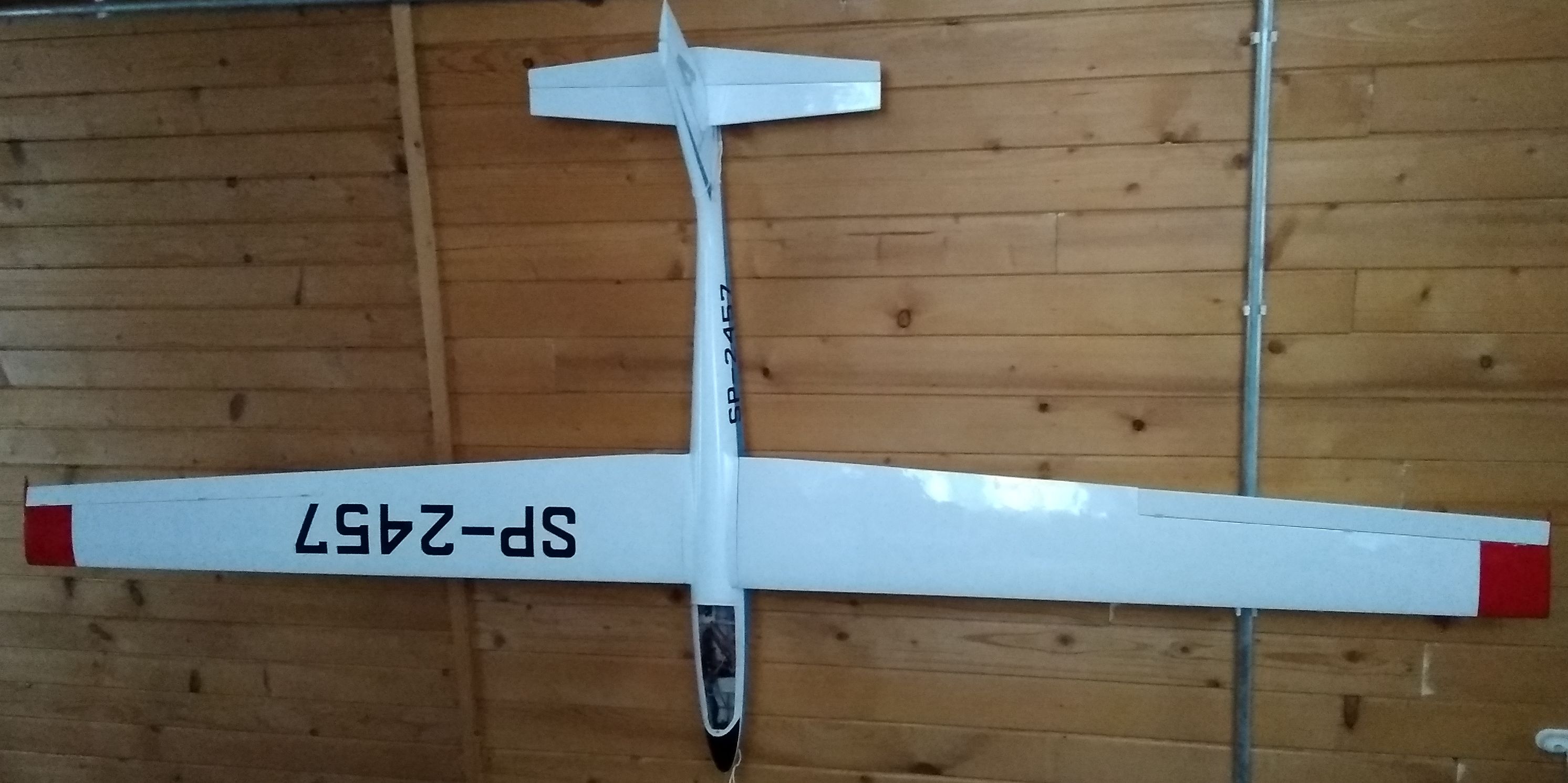

Coś mi się wydaje, że jednak nie czekasz z na ukończenie Foki :P :lol:

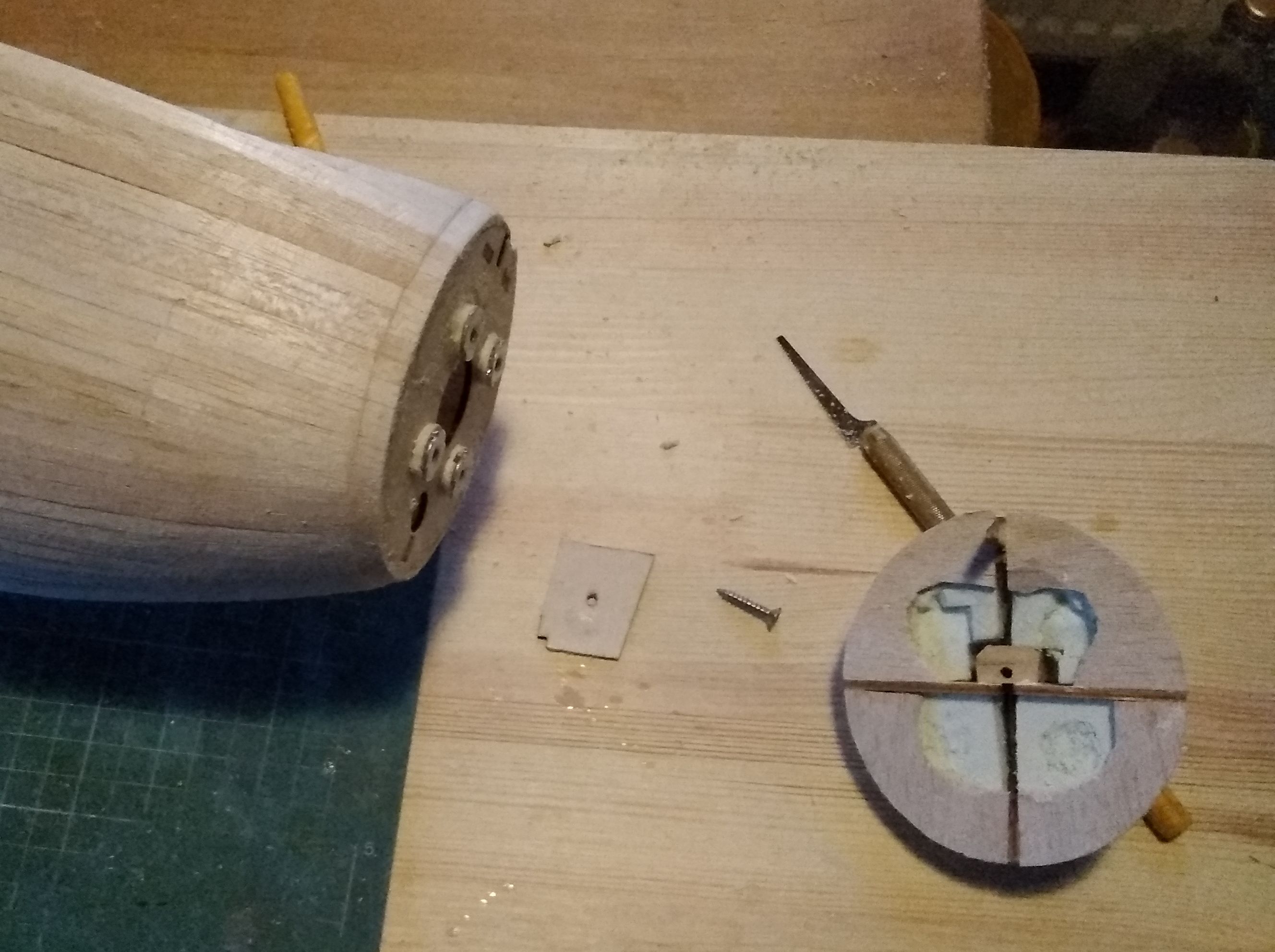

No jak nie jak tak :lol: Foka skończona, wyważona, czekam tylko na odpowiednia pogodę :D
img_20191229_125156.jpg [ 423.57 KiB | Przeglądany 16594 razy ]
Proponuję też wypełnić balsą łoże poziomego, będzie większa powierzchnia styku - poziomy nie powinien się wgniatać osadzony jedynie na profilu.
Bardzo słuszna koncepcja :) a dodatkowo jeszcze zalaminuję od spodu SP w tym miejscu, znaczy tego styku z kadłubem :P

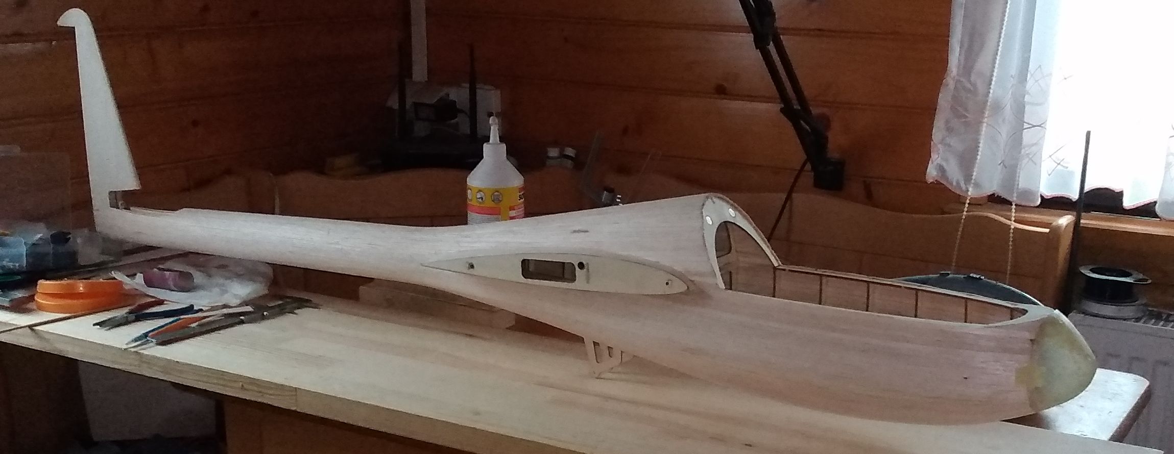

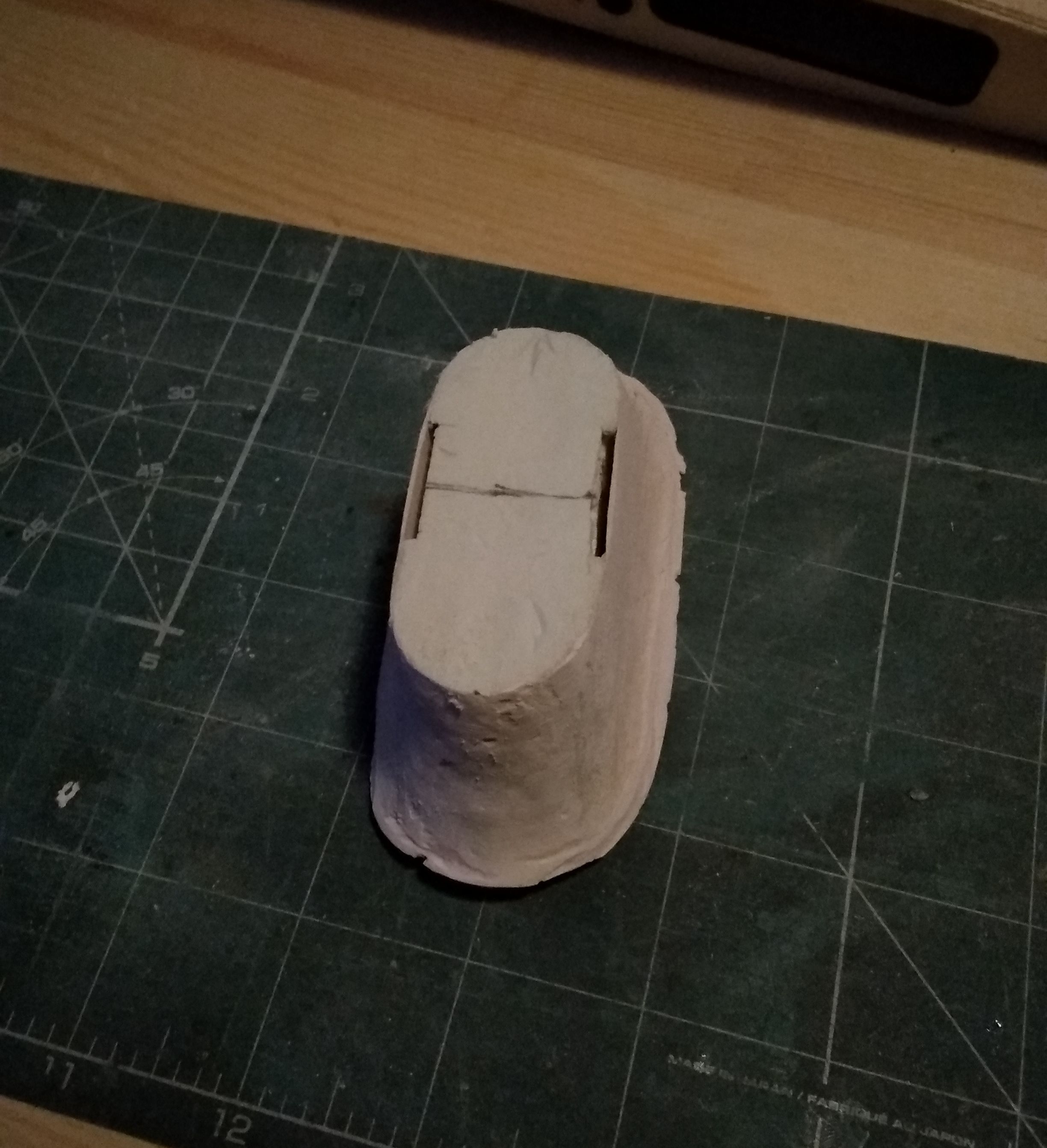

Na chwile obecną, u mnie taki stan modelu:
IMG_20200102_110102.jpg [ 207.08 KiB | Przeglądany 16531 razy ]

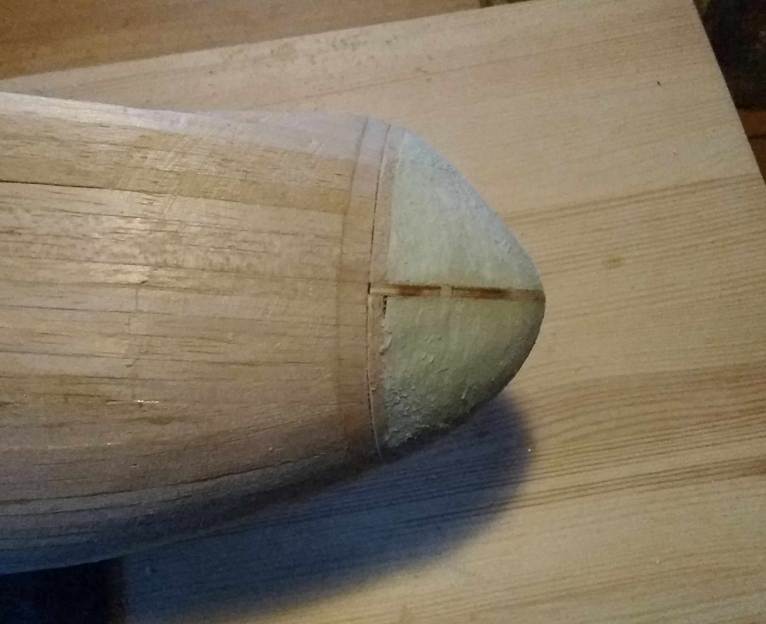

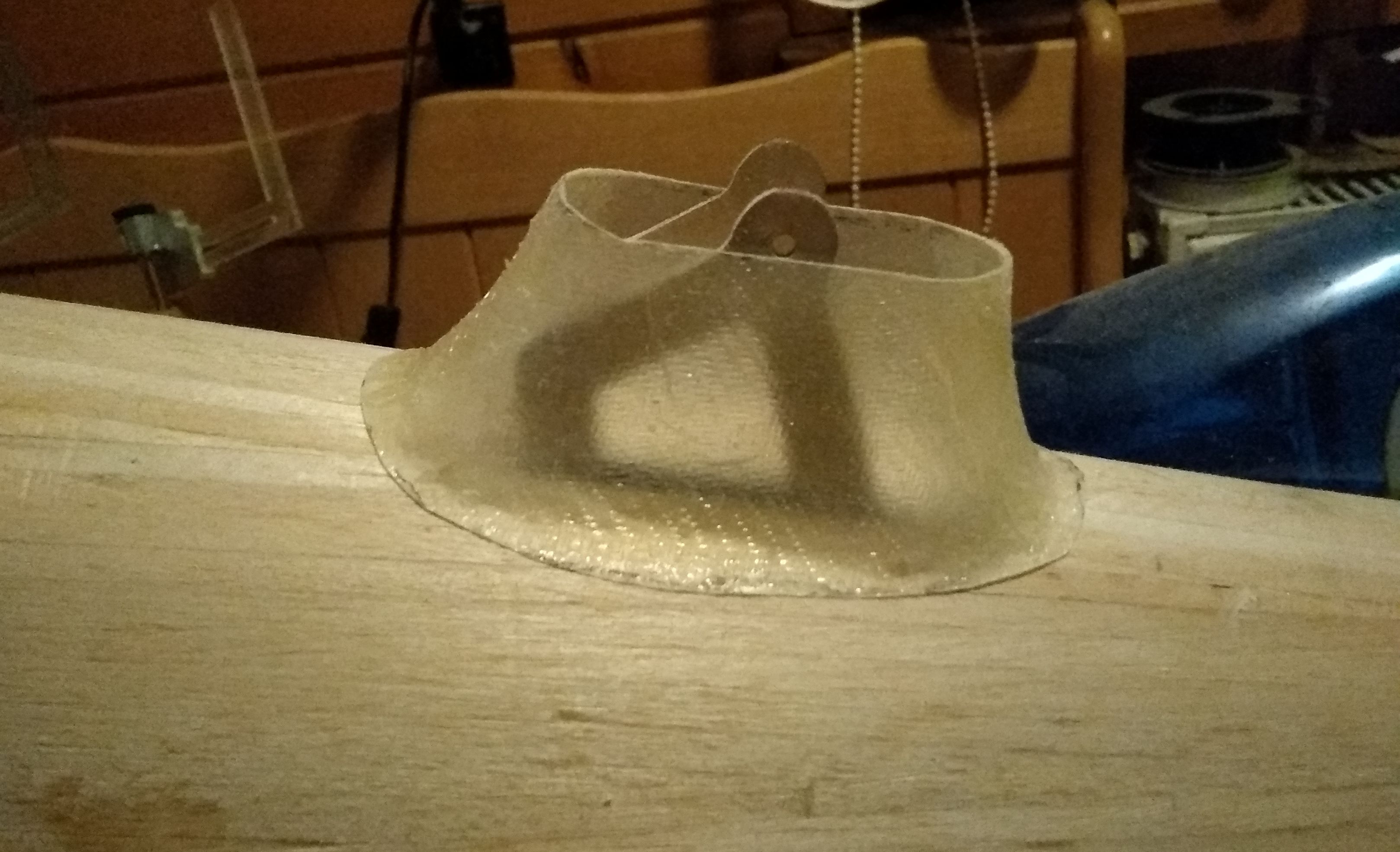

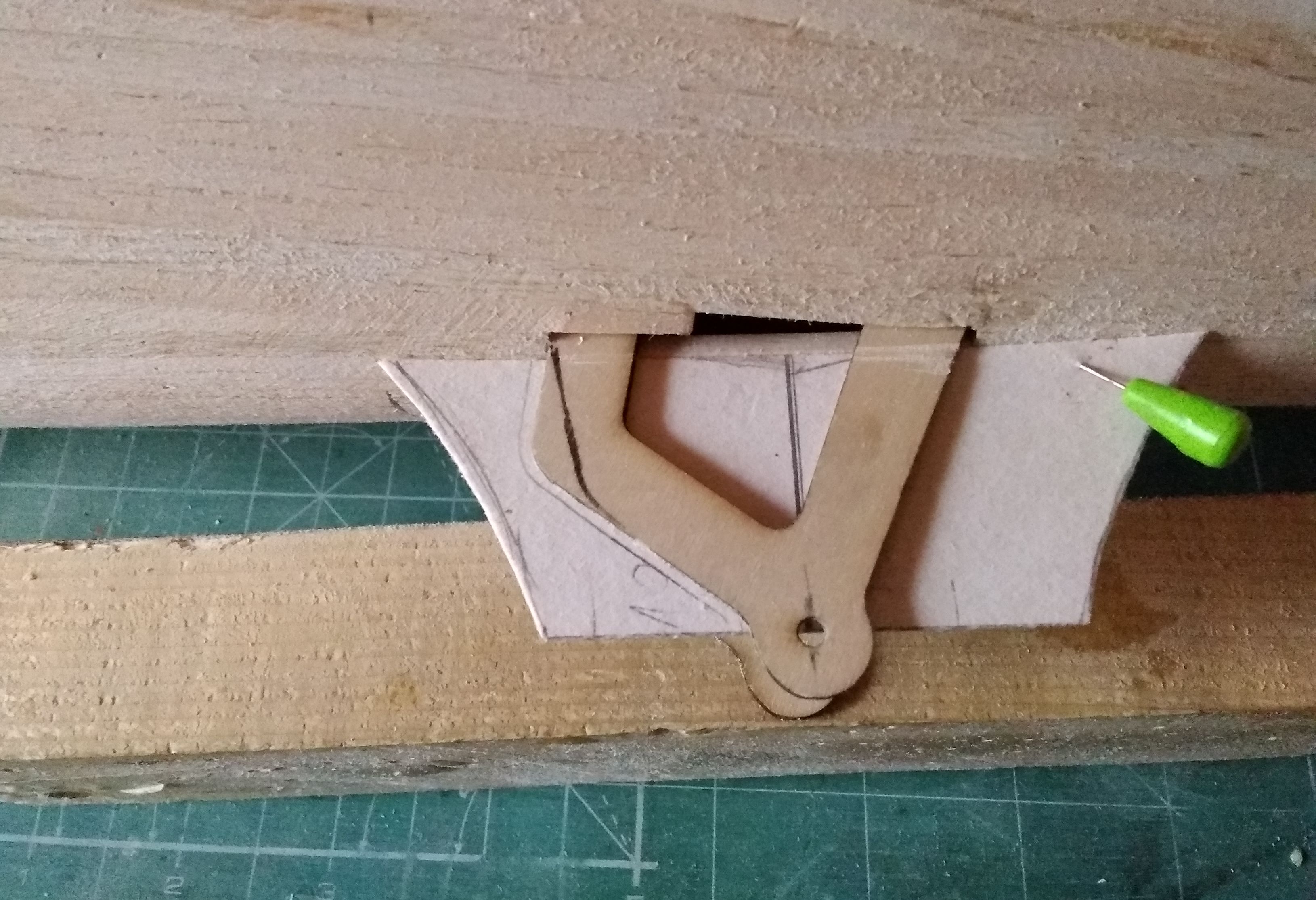

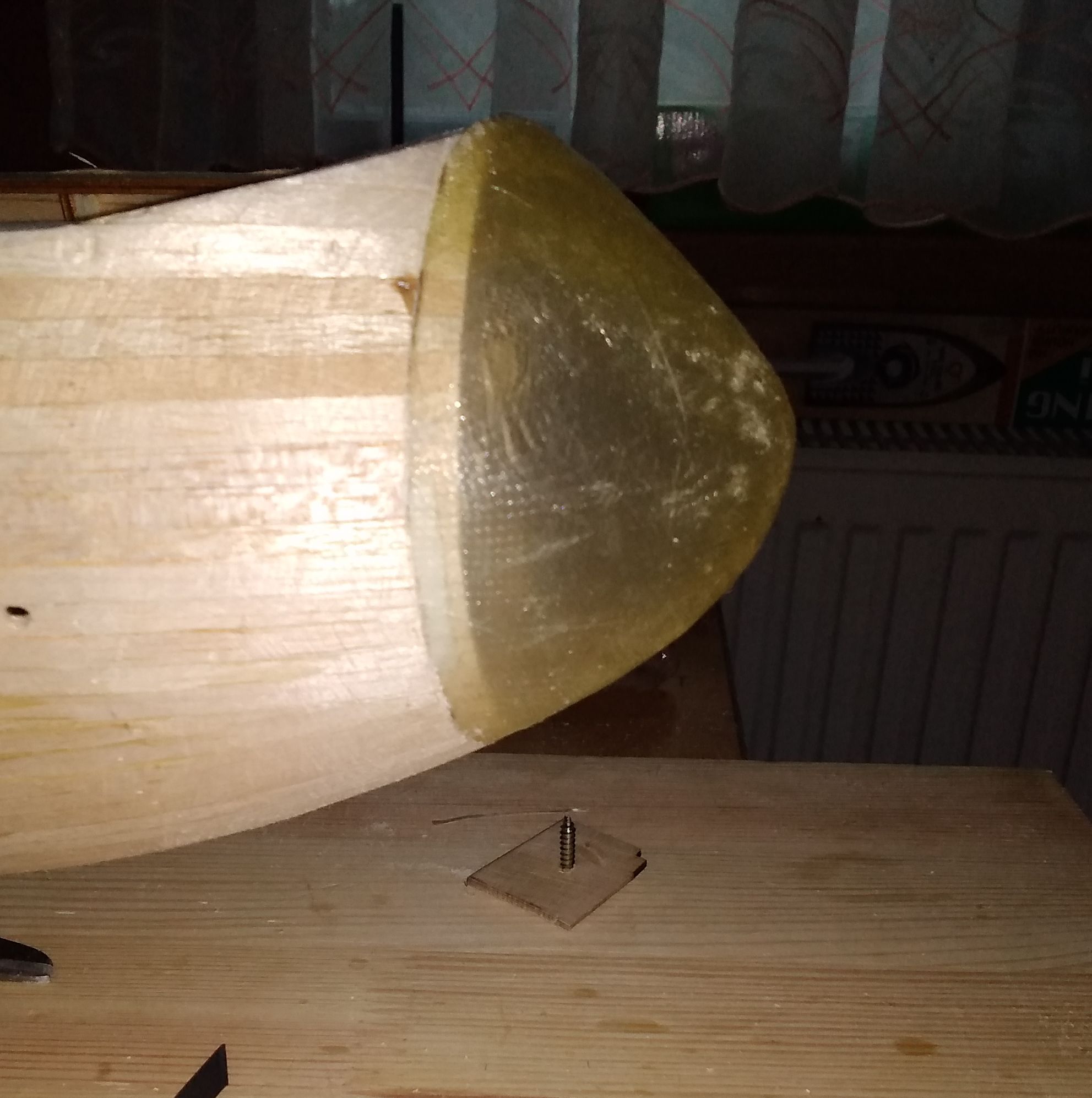

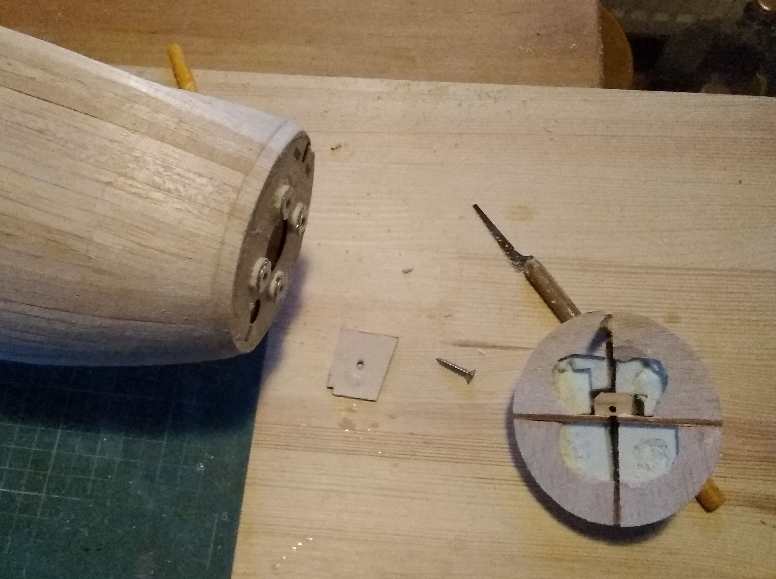

Żeby nie było że pokazuje co zrobiłem, to pokażę jak zrobiłem, może się komuś przyda a może ktoś podpowie jak zrobić ładniej :)
Kopytko dziobu, to wiadomo, styrodur i elementy z balsosklejki, opiłowane do obrysu itd. żeby unieruchomić - wkręt i kawałek sklejki. Poszycie kadłuba opiłowane do około 2mm grubości, "podpiłowanie" około 0,5mm, szerokość około 6mm, całość oklejona szarą taśmą.
img_20191231_074546.jpg [ 494.29 KiB | Przeglądany 16531 razy ]
img_20191231_074754.jpg [ 432.41 KiB | Przeglądany 16531 razy ]
Jedna warstwa tkaniny 160g/m + Epidian 53, i chwila prawdy :o jakoś zeszło, trochę trzeba było podważyć, ale bez większego problemu, udało się :D

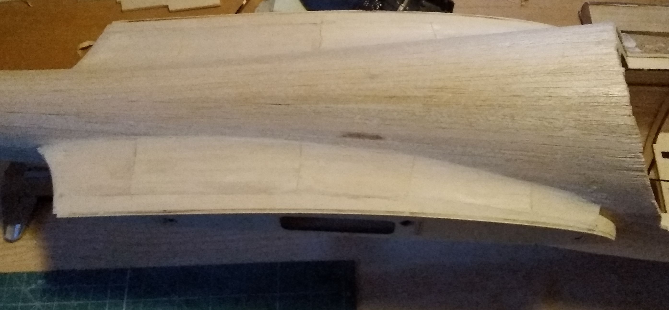

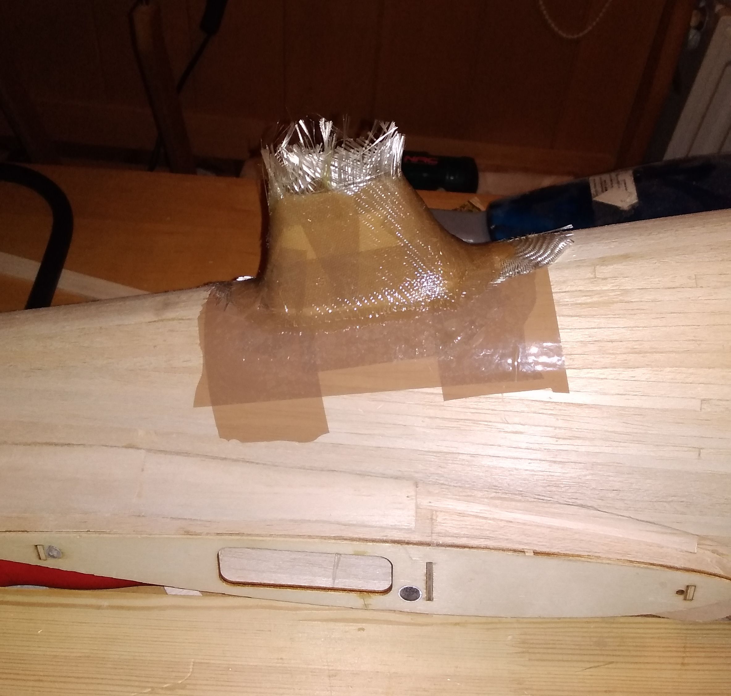

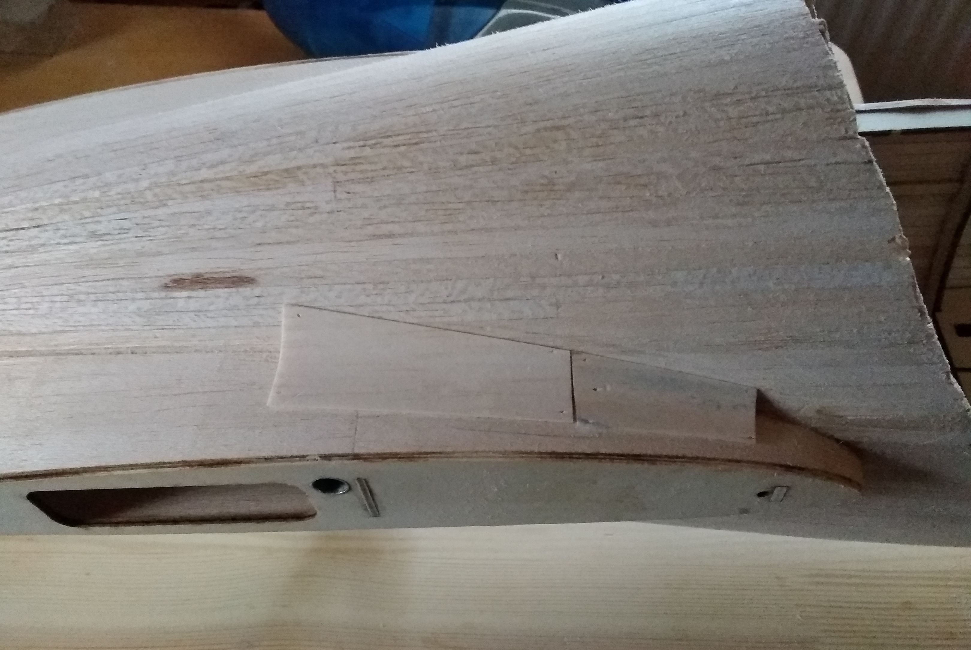

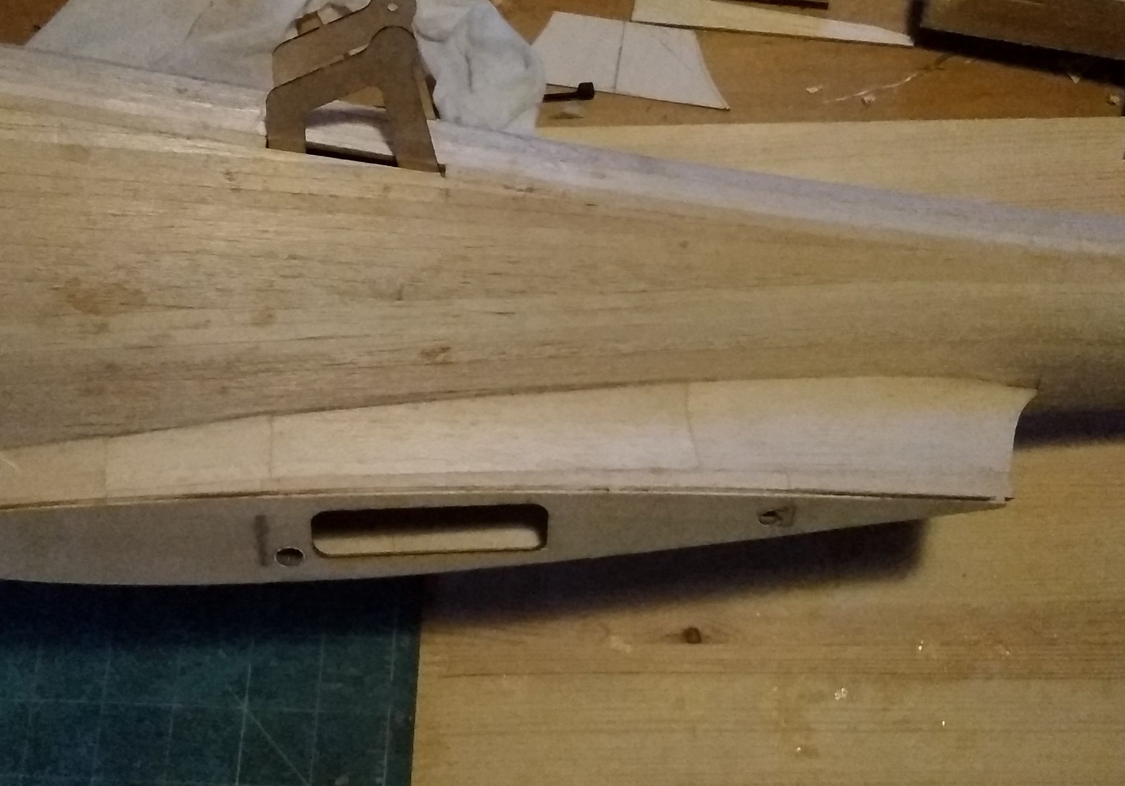

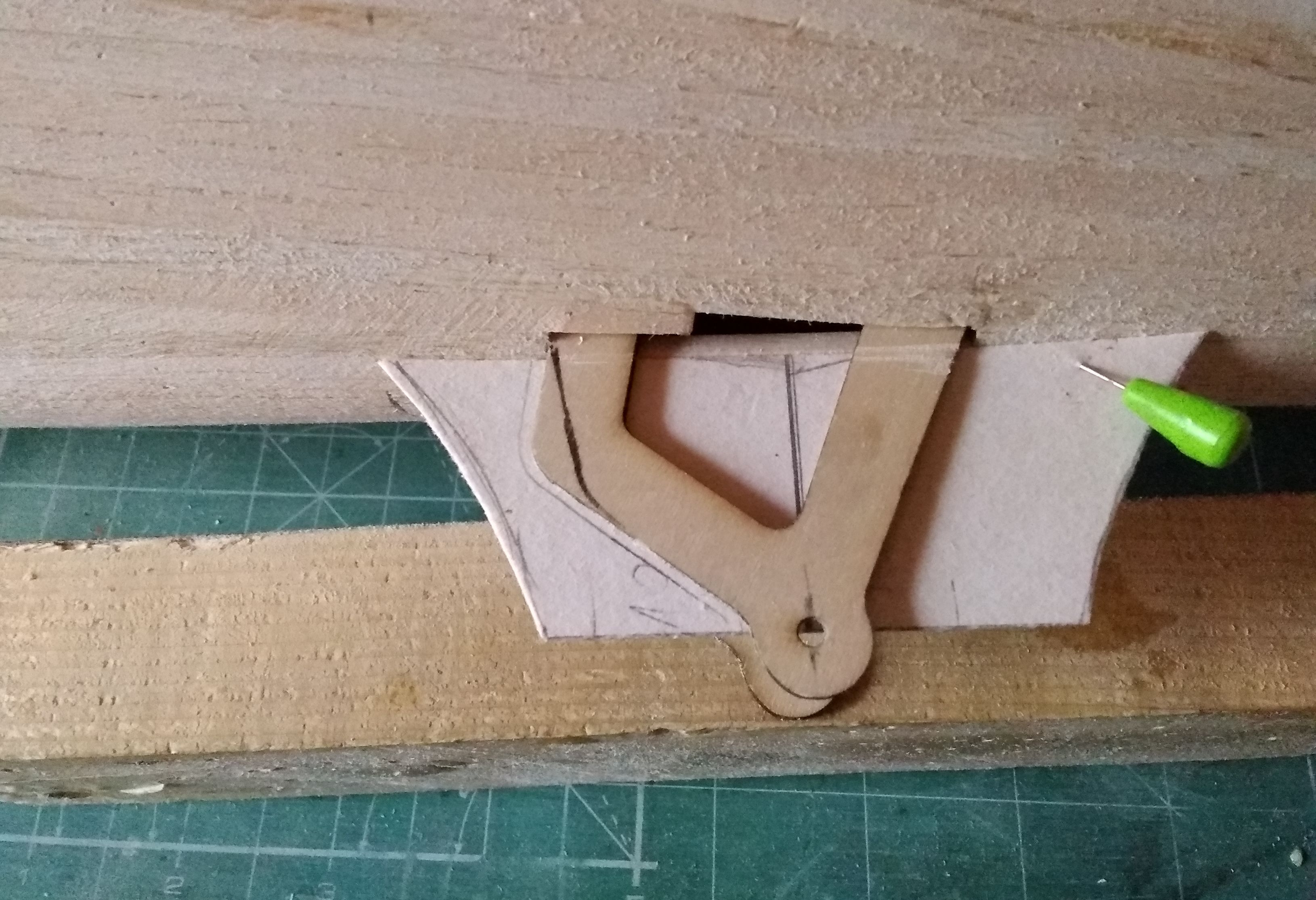

Kolejny etap, oprofilowanie przejście kadłub-skrzydło, zacząłem od wypełnienia, balsą 3mm
IMG_20200101_110207.jpg [ 391.14 KiB | Przeglądany 16531 razy ]
IMG_20200101_110925.jpg [ 497.4 KiB | Przeglądany 16531 razy ]

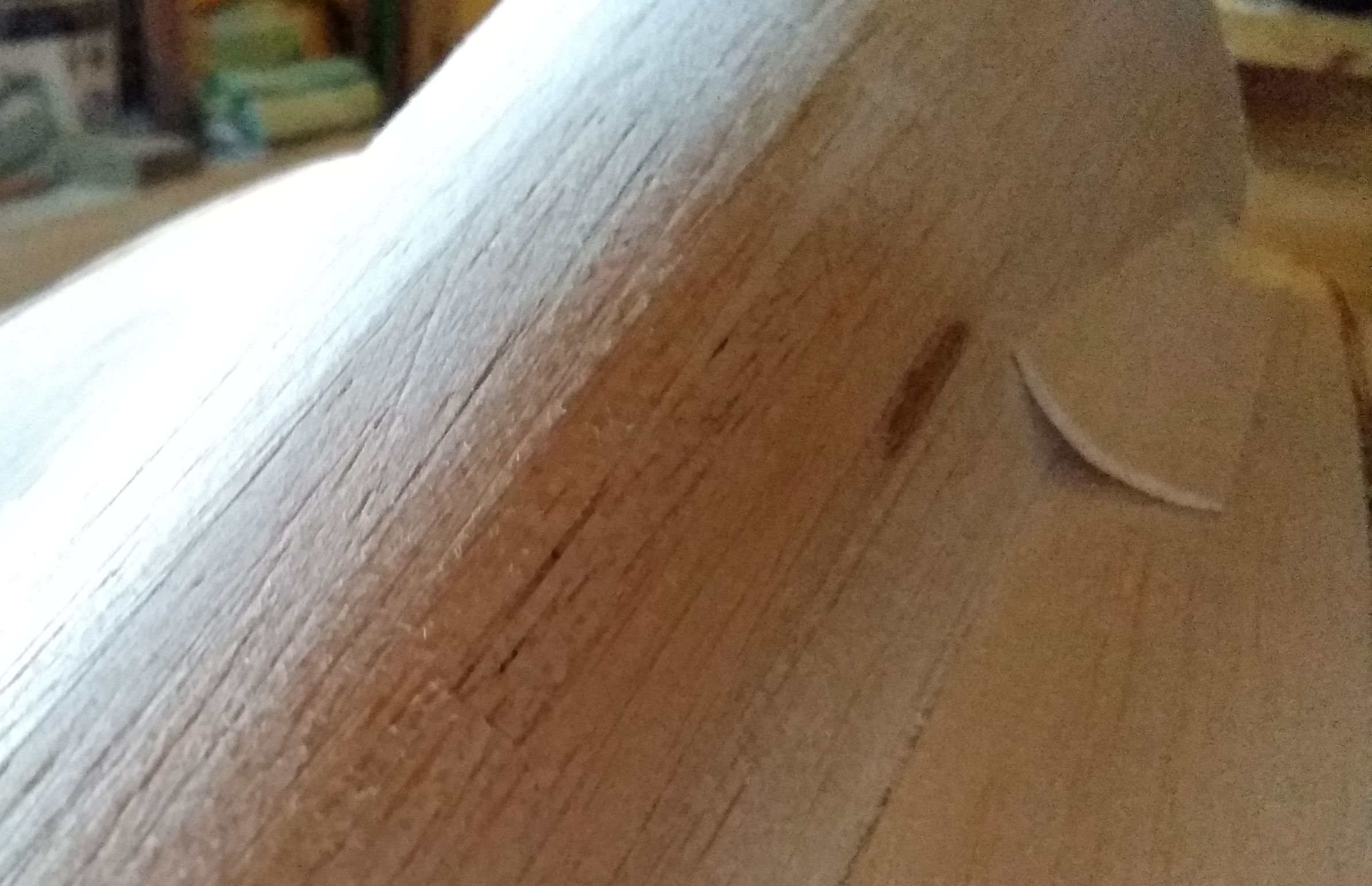

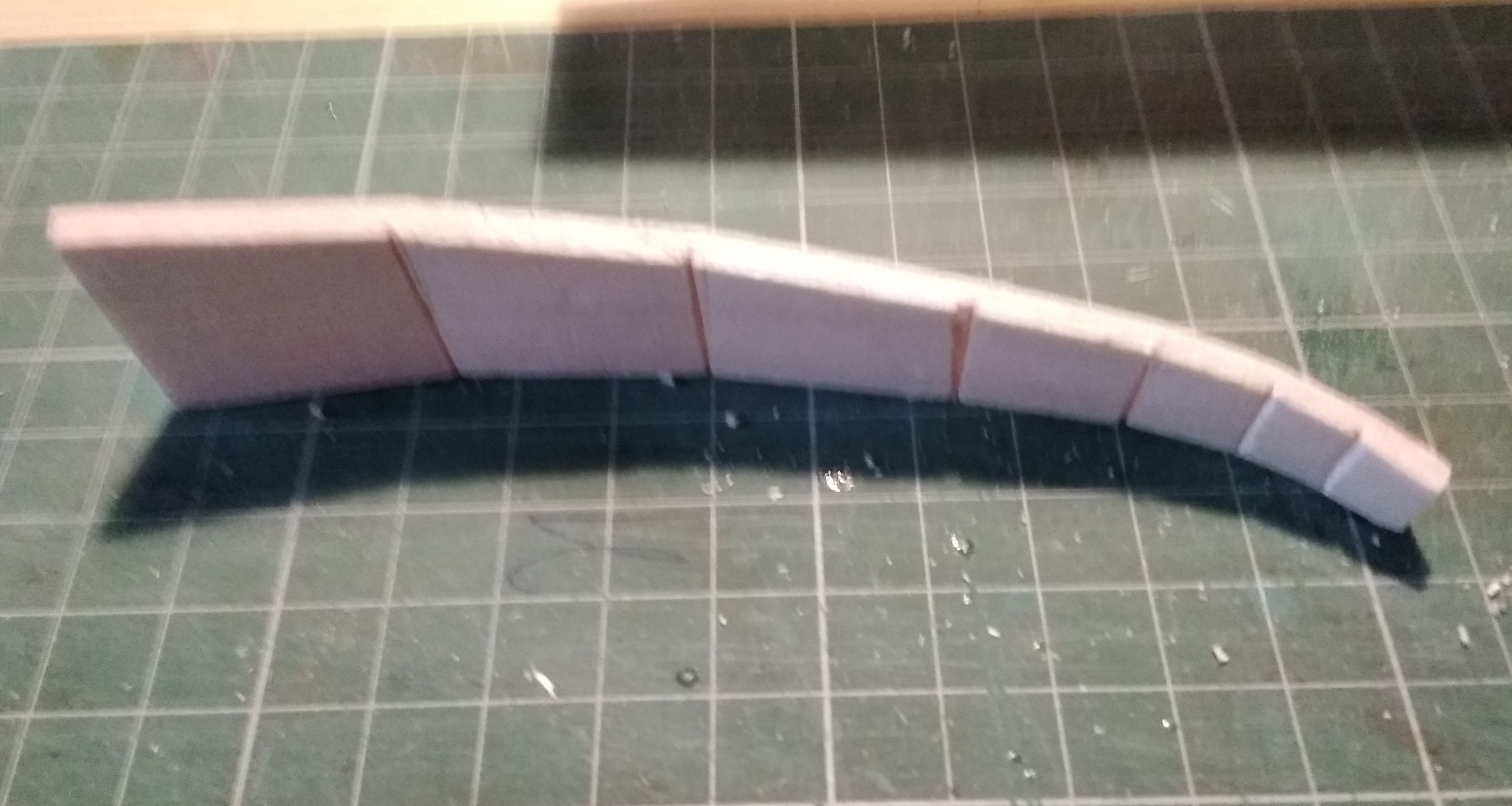

Do tej pory było łatwo, trudniejsze jest wykonanie łuku (w przekroju) a jest dość spory, na ile widać z planów ;)
Jakiś skrawek balsy, szpachlówka do balsy, równana łyżeczką, palec okazał się za cienki, nawet ten największy :lol: chociaż...nie próbowałem tym od nogi :lol: efekt? taki sobie, nie jestem zadowolony :cry:
img_20200101_164955.jpg [ 426.27 KiB | Przeglądany 16531 razy ]
IMG_20200102_134636.jpg [ 593.92 KiB | Przeglądany 16531 razy ]

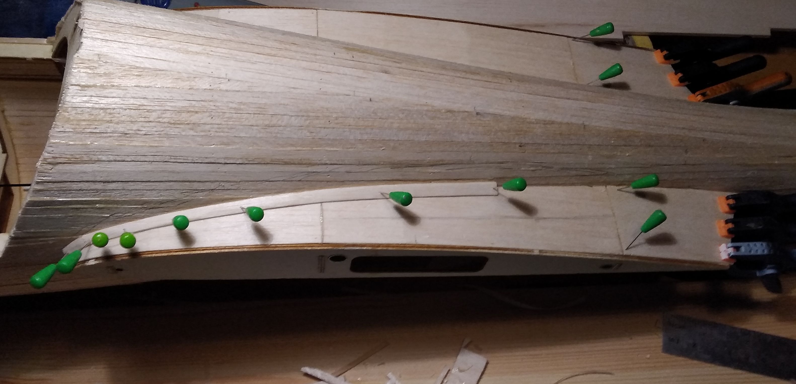

Drugie podejście, bardziej obiecujące ale to "wyjdzie w praniu" na razie tylko wstępnie uformowane na mokro, balsa 1,5mm
IMG_20200102_134554.jpg [ 670.24 KiB | Przeglądany 16531 razy ]
IMG_20200102_134618.jpg [ 436.36 KiB | Przeglądany 16531 razy ]

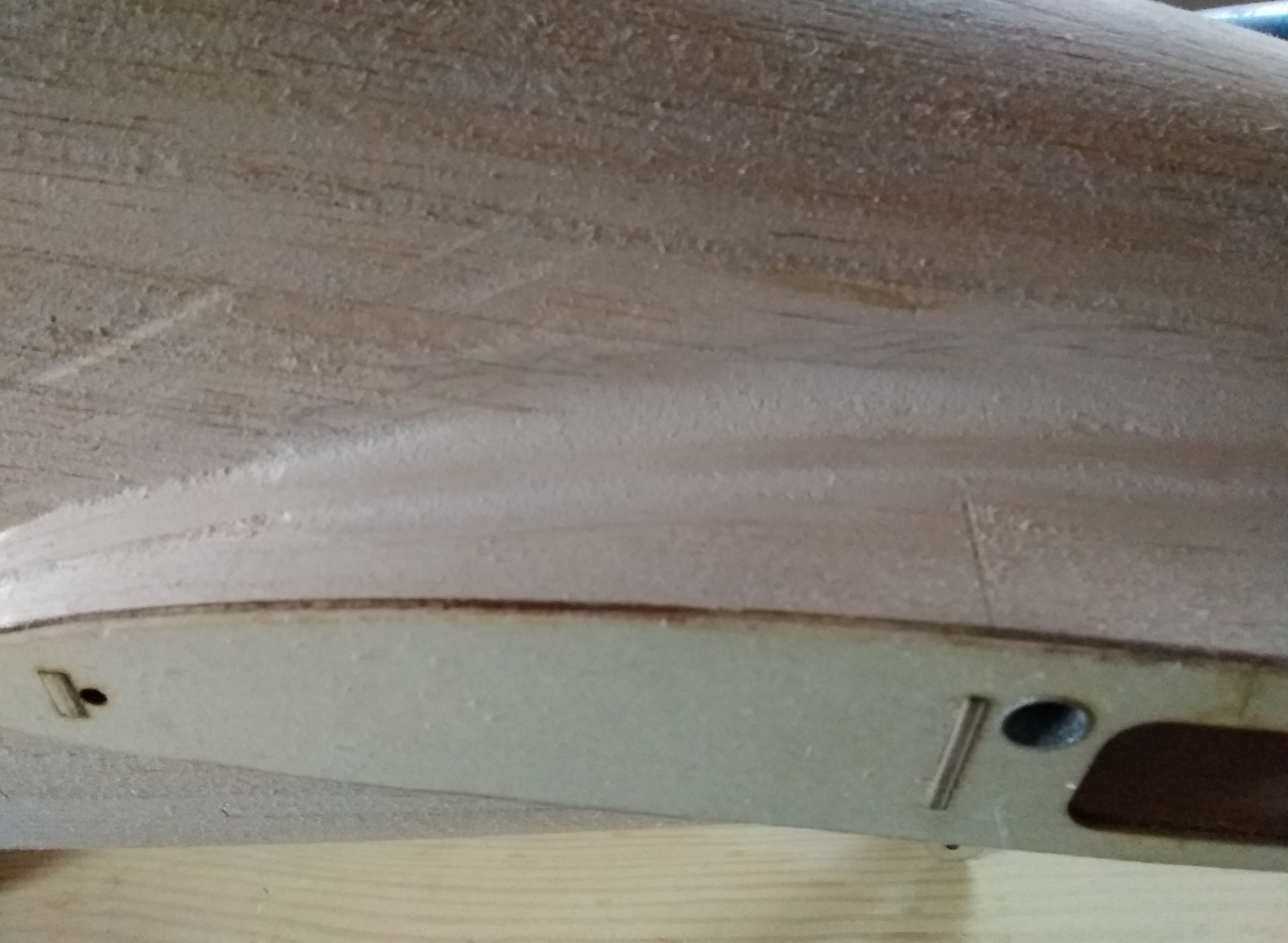

Tak jak sądziłem, oprofilowanie z balsy 1,5mm zdało egzamin, robi siłę łatwo i przyjemnie, pod warunkiem że "na mokro".

Tak dla sprawdzenie efektu, wstępnie wyszlifowane po szpachlówce do balsy, słabo się sprawdza na większych powierzchniach.

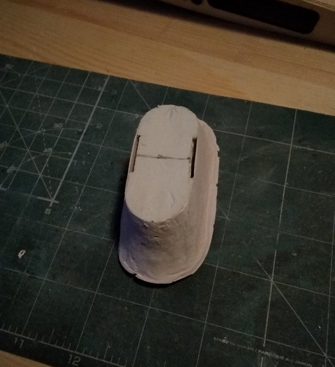

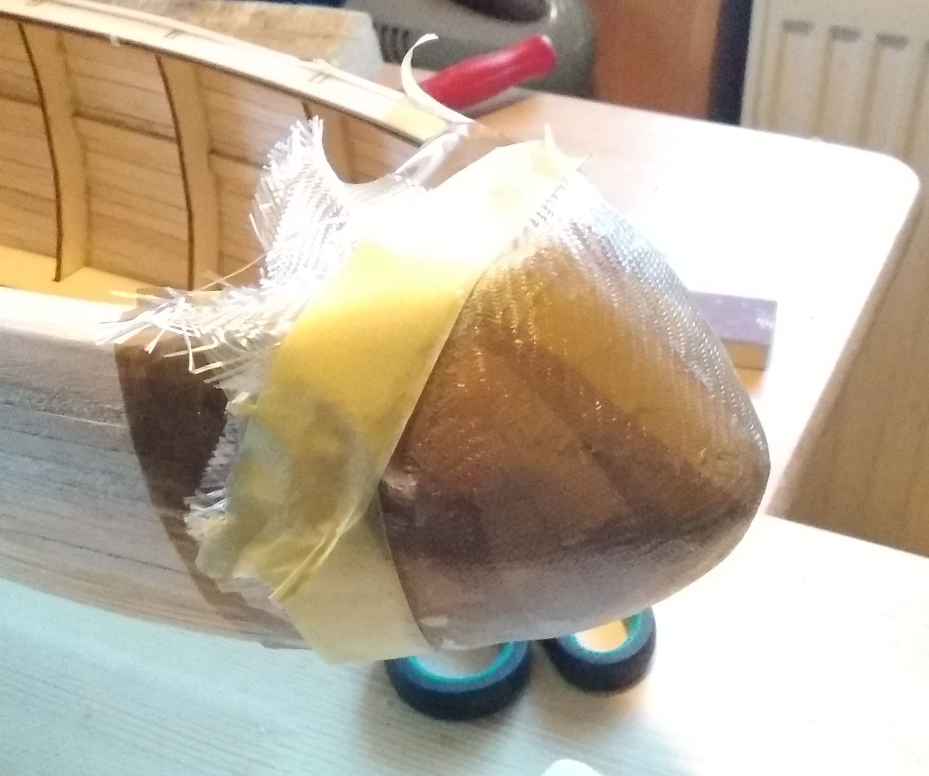

W tzw. międzyczasie ;) zrobiłem owiewkę koła, wyszło fajnie, jak dla mnie :D
IMG_20200105_050703.jpg [ 618.23 KiB | Przeglądany 16392 razy ]
kopytko, tradycyjnie styrodur plus balsa, plus szpachla. Całość oklejona taśmą, posmarowane specjalnym rozdzielaczem- Kujawski, z pierwszego tłoczenia :lol: dwie warstwy szkła 160.
img_20200104_131435.jpg [ 893.94 KiB | Przeglądany 16392 razy ]
img_20200105_074325.jpg [ 540.46 KiB | Przeglądany 16392 razy ]
IMG_20200104_193708.jpg [ 457.48 KiB | Przeglądany 16392 razy ]
