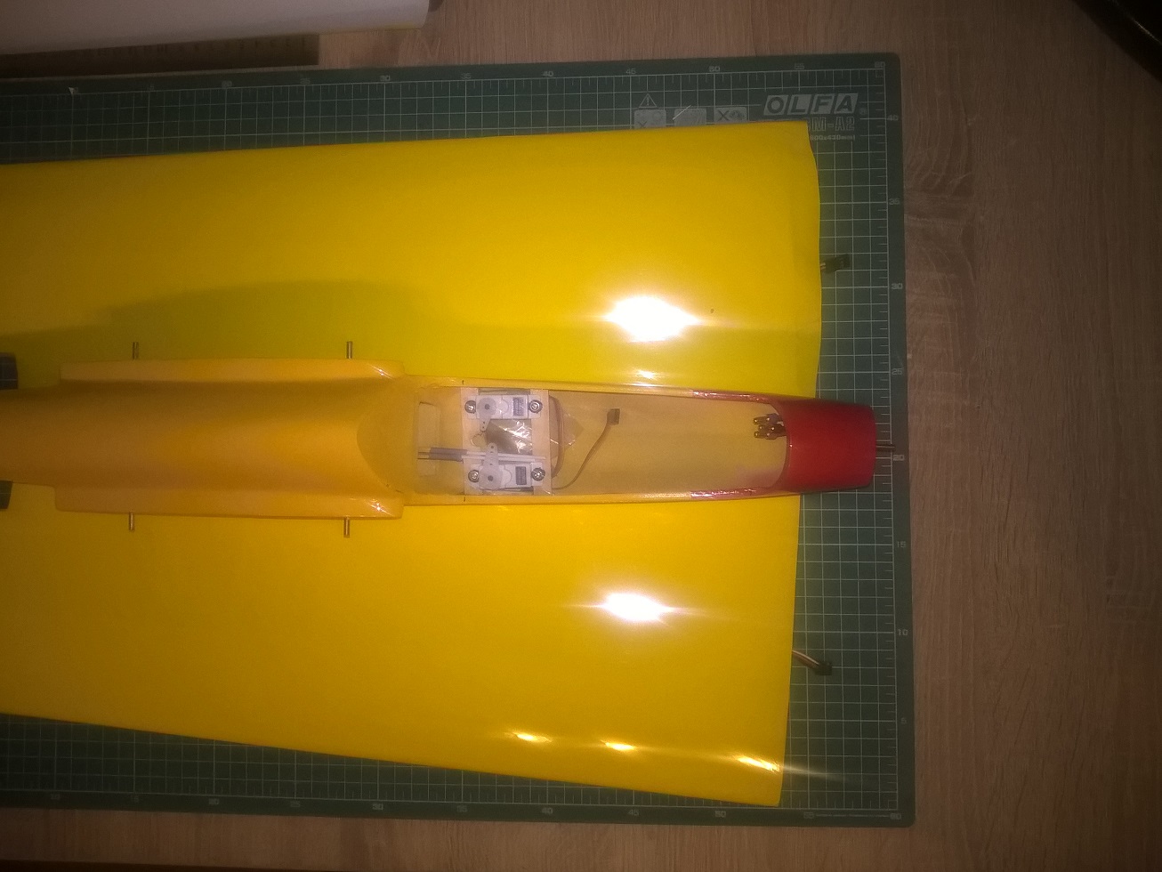

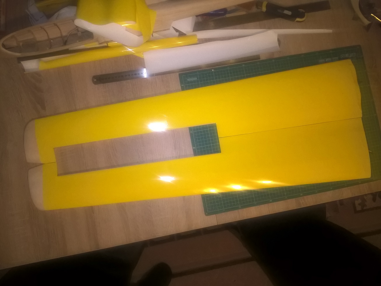

Powoli do przodu, pokrywam skrzydła folią.
Koniec końców kadłub trafił do milo, który jak zwykle dokonał cudów - za co serdecznie dziękuje :)
WP_20161220_19_33_59_Pro.jpg [ 306.06 KiB | Przeglądany 13463 razy ]

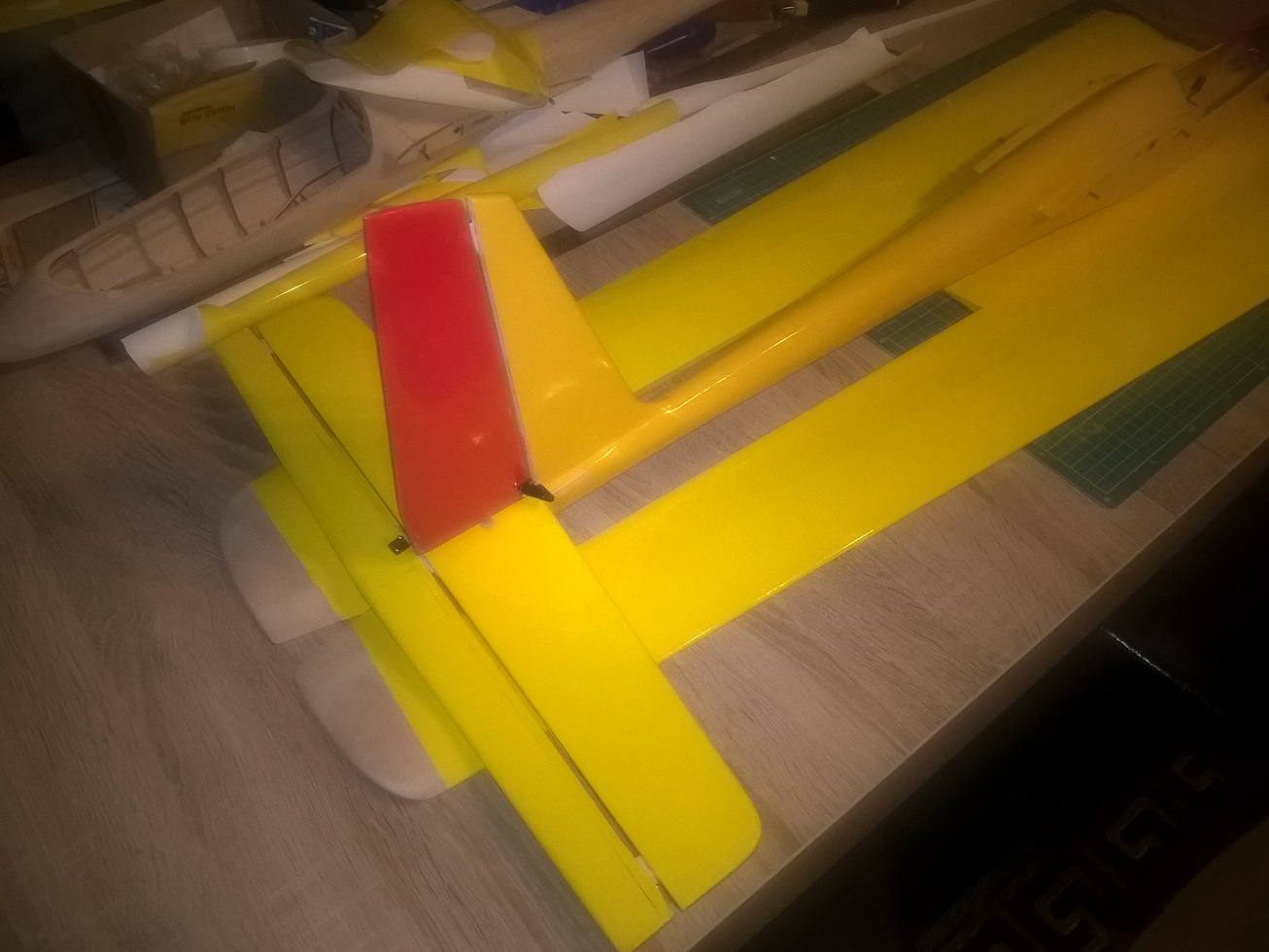

Stateczniki zamontowane i spięte z napędami.
WP_20161220_19_34_23_Pro.jpg [ 336.22 KiB | Przeglądany 13463 razy ]
WP_20161220_19_34_47_Pro.jpg [ 322.42 KiB | Przeglądany 13463 razy ]

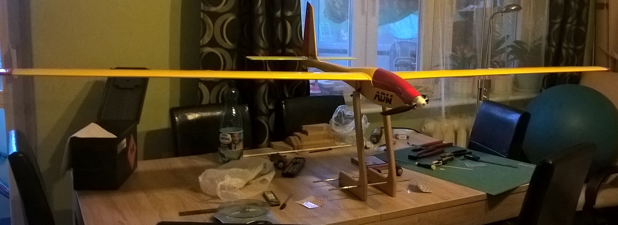

Coraz bliżej oblotu, muszę zakupić kołpak i wyposażenie kadłuba ukończone. :)

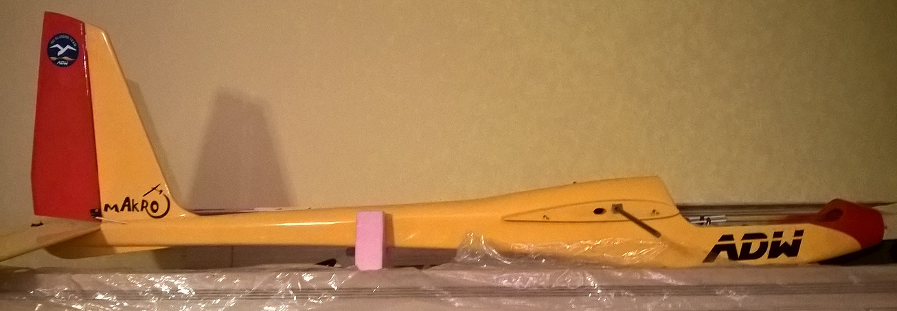

Gotowy do oblotu.
WP_20170414_19_44_37_Pro.jpg [ 224.59 KiB | Przeglądany 13119 razy ]
Wyważył się samym pakietem 3S.
Waga do lotu 1288 gram.
