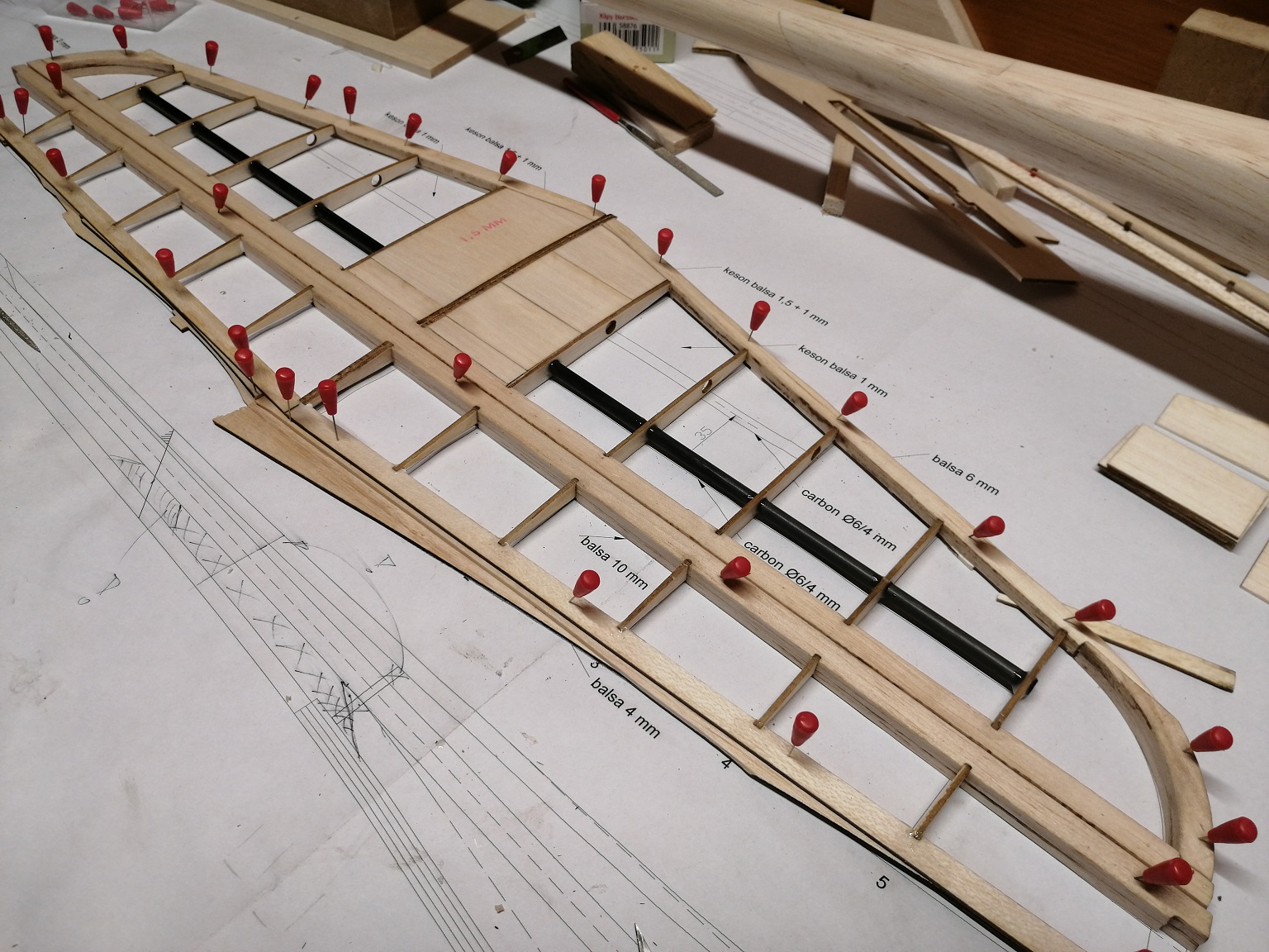

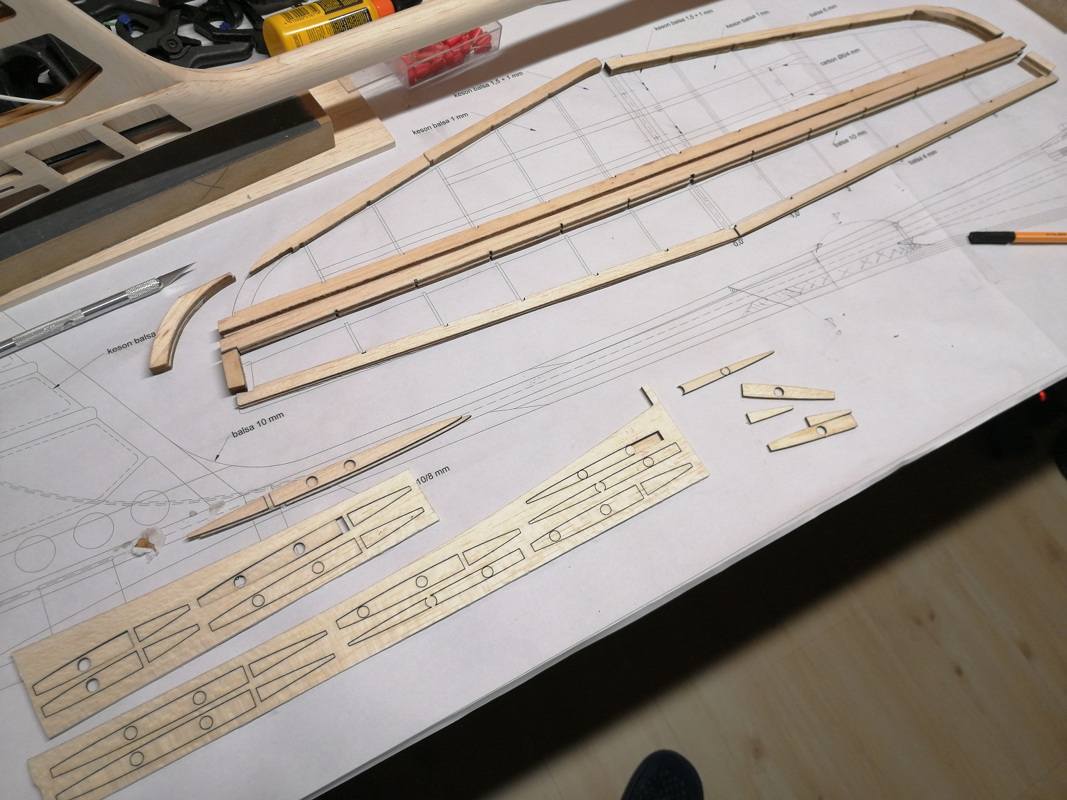

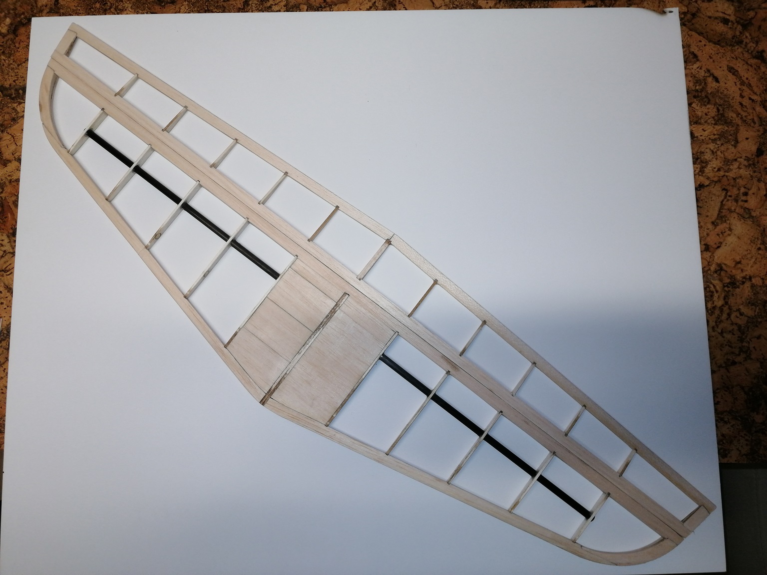

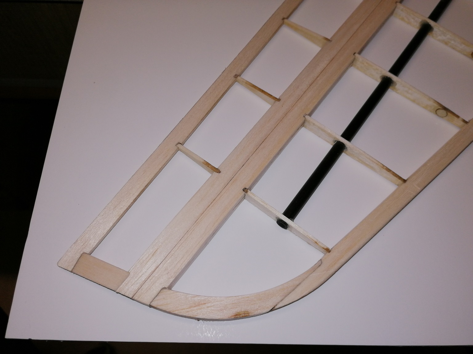

Ster po godzinnym moczeniu powolutku schnie pod "prasą" na solidnym blacie kuchennym.
Wczoraj skleiłem 3 formatki balsy 1 mm aby z jednego płata 300x1000mm wyciąć pokrycie statecznika poziomego.
Niestety, podczas wycinania na ploterze laserowym omyłkowo go potrąciłem nogą... dwie formatki nadają się na opał.
Dlatego mogłem zrobić zdjęcia, jak statecznik wygląda przed oklejeniem - nieszczęśnik opalony troszkę....

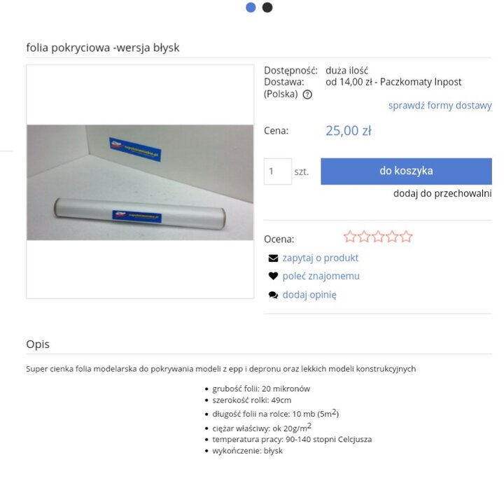

Jedna z lżejszych w sklepie internetowym na polskim niebie.

Świetna folia do depronu. Nie widzę jej jednak na tak dużym skrzydle konstrukcyjnym. Może na kadłubie tak. Macie jakieś doświadczenia z tą folią?
Waga fantastyczna.

Nie ma czegoś takiego jak folia do depronu(: Tak samo jak atramentu do pierwszej klasy hahaha. Ten facet po prostu to piankowy "maniak kombatu" i przefabrykował świetny materiał na swoje.
