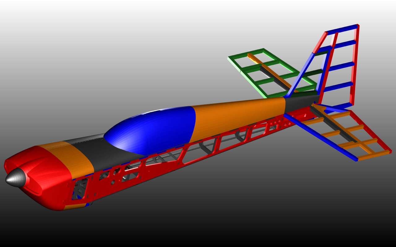

W wolnej chwili w Warszawie narysowałem małą extrę, do dokończenia są jeszcze skrzydła. Wysłałem pliki kabiny i maski do wyceny frezowania. Model z założenia ma być lekki i szczerze mówiąc jest kolejnym modelem na którym chcę sprawdzić jak można minimalizować wagę poprzez stosowanie węgla. Póki co całość wygląda tak jak na screenach. Tym razem nie zrobiłem głupoty z głęboką maską, ta powinna wyjść nawet z hipsu.

Formatki wysłane do wycięcia. Dla porównania ilości materiałów zestawienie formatek Katany 1020 z Extrą 1030.

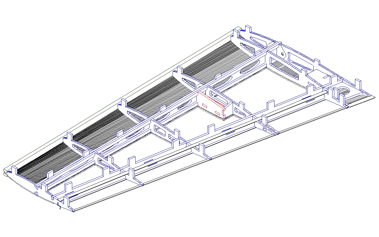

Poniżej kilka szczegółów konstrukcji skrzydła. W lotce zamiast pokrycia balsowego zastosowałem trzy płaskowniki węglowe. Będzie lżej i mocniej.
skladanie skrzydla.JPG [ 468.1 KiB | Przeglądany 27569 razy ]
