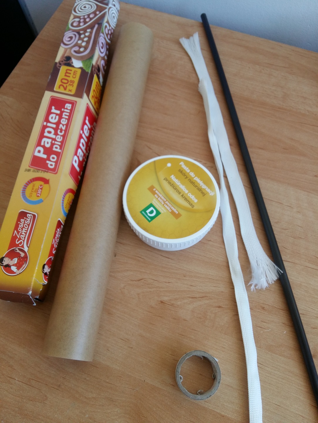

Potrzebne będą:
- żywica (ja stosuję L285)
- papier do pieczenia
- bezbarwna pasta do butów (do skóry w moim przypadku)
- taśma izolacyjna
- szklany rękaw
- łącznik w postaci rurki.
- odrobina chęci
Większość przedstawiona na zdjęciu

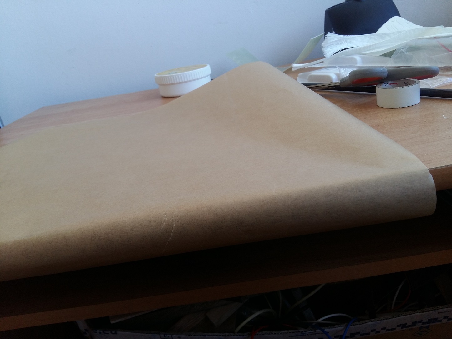

Kolejnym krokiem jest docięcie papieru do pieczenia na żądaną szerokość, można dociąć z 1-2cm zakładką.
20170707_075535.jpg [ 429.88 KiB | Przeglądany 26479 razy ]

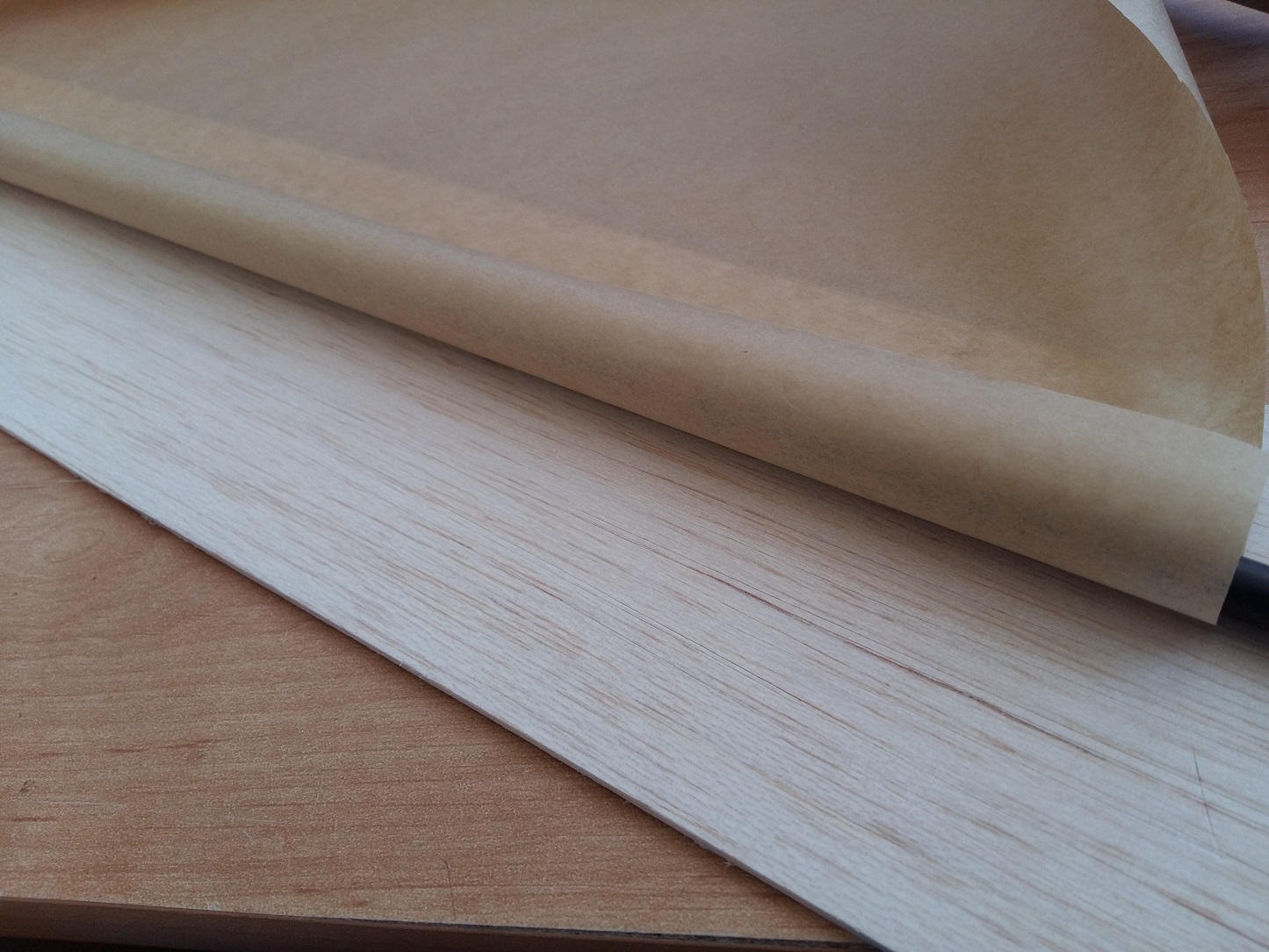

Następnie zaokrąglamy papier na krawędzi stołu, spokojnie można go zaokrąglić niezależnie od kierunku.
20170707_075604.jpg [ 272.21 KiB | Przeglądany 26479 razy ]
Następnie nawijamy ostrożnie papier na rurkę z zakładką 5mm i odcinamy od reszty.

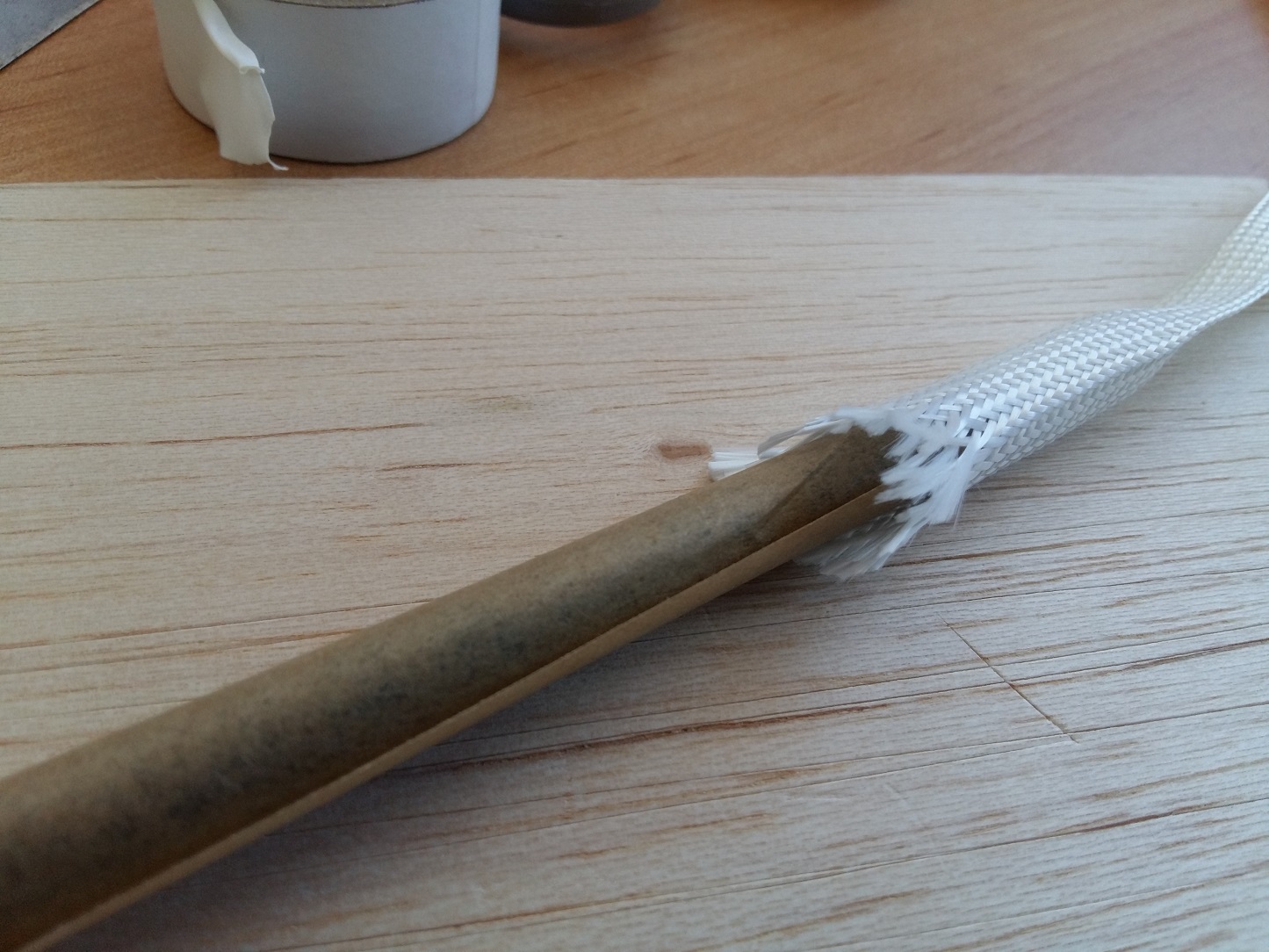

Ponownie nawijamy papier na rurkę- potrzebna jest równa powierzchnia stołu a najlepiej jeszcze położona na blat sztywna tekturka, deska balsy albo coś w tym rodzaju. Stronę od której będziemy zaczynali naciąganie rękawa można skleić taśmą izolacyjną.
20170707_075841.jpg [ 401.28 KiB | Przeglądany 26479 razy ]

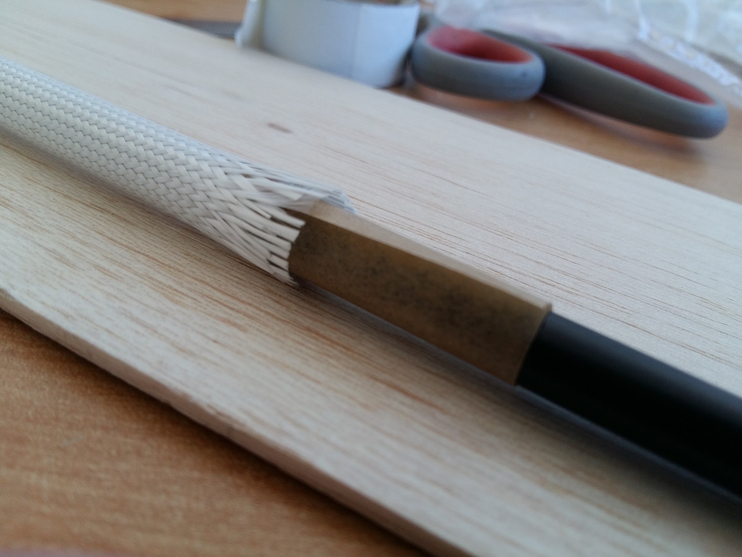

Następnie naciągamy rękaw. Od razu napiszę że rękaw musi być rozciągnięty tak aby miał jak najmniejszą średnice a przy nakładaniu nieznacznie go tylko rozszerzamy. Taki sposób pozwala papierowej zakładce na automatyczne wsuwanie się pod papier.
20170707_075854.jpg [ 386 KiB | Przeglądany 26479 razy ]
Po naciągnięciu widać że zakładka weszła pod dolną część papieru.

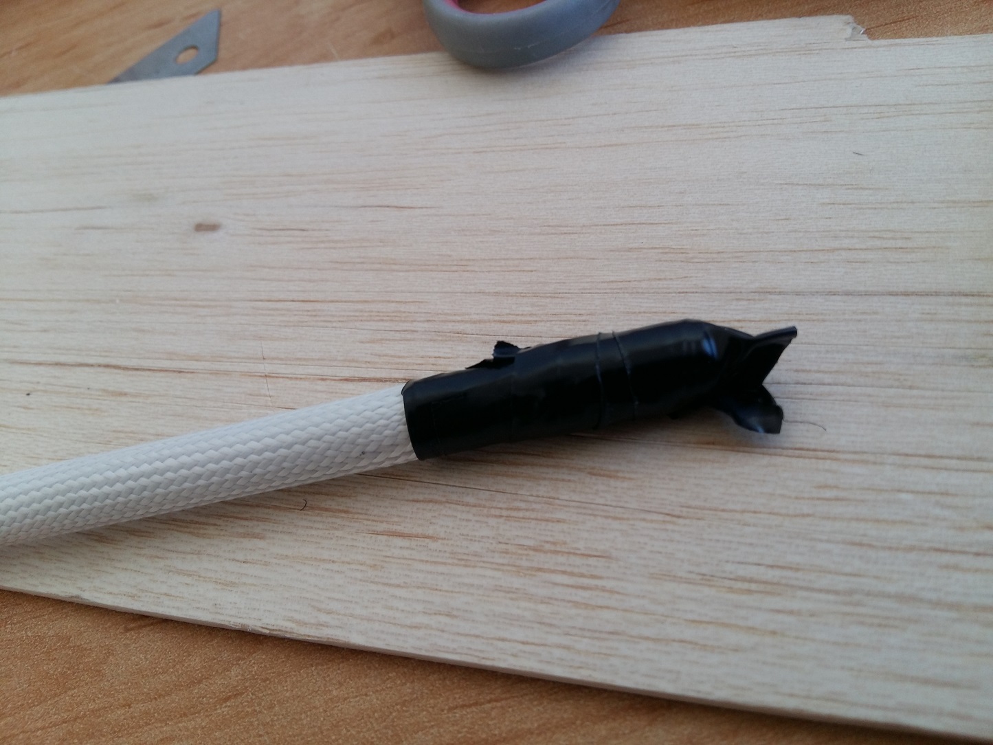

Następnie początek owijamy taśmą klejącą tak żeby przykleić rękaw do rurki.
20170707_080242.jpg [ 351.72 KiB | Przeglądany 26479 razy ]
Teraz stawiając rurkę pionowo naprężamy rękaw usuwając fałdki itp. Oklejenie taśmą drugiego końca rękawa i przyklejenie go do rurki łącznika powoduje że rękaw jest naprężony wstępnie i gotowy do laminowania.
