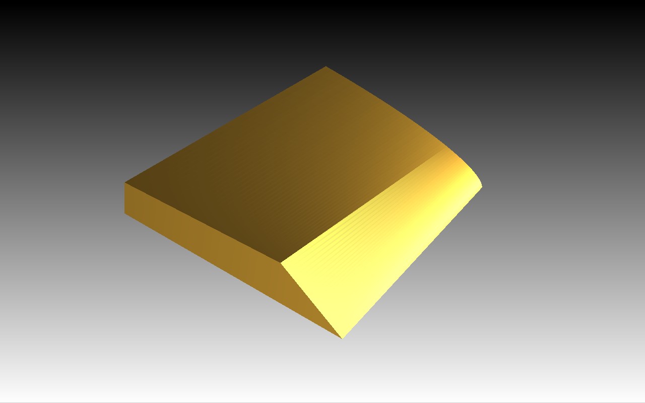

Tak wygląda próba wymodelowania 3D fragmentu usterzenia pionowego
NACA 00081.JPG [ 55.6 KiB | Przeglądany 13957 razy ]
