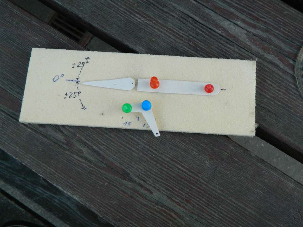

Post: 14 cze 2013, o 18:51
Postanowiłem, że w ADW-1mAkro będzie statecznik poziomy dzielony z podziałem na ster. Kilka minut zabawy z nożyczkami i "wymyśliłem" coś takiego......powiedzmy, że wymysliłem ;) . Czerwone pinezki to miejcsa łączników statecznika, niebieska oś obrotu steru i orczyka SW, zielona pręt napędzający SW....coś jak w pływającym steteczniku. Oczywiście to jest narazie sama koncepcja, bez skali i wymiarów precyzyjnych.
DSCN1331.jpg [ 125.64 KiB | Przeglądany 11576 razy ]
DSCN1332.jpg [ 131.07 KiB | Przeglądany 11576 razy ]
DSCN1333.jpg [ 126.7 KiB | Przeglądany 11576 razy ]
Post: 14 cze 2013, o 20:37
Taki kształt dźwigni powoduje różne wychylenia steru w górę i w dół ( mniejsze w dół ) . Jeśli ma być Akro , może lepiej byłoby , gdyby w dół nie były mniejsze , bo w locie plecowym zazwyczaj i tak trzeba lekko " oddać drążek " , więc zakres wychylenia dodatkowo się zmniejszy . No chyba że chodzi o to aby ruch dźwigni " zamknąć " w jakiejś ograniczonej przestrzeni ( np w stat. pionowym ).
Post: 14 cze 2013, o 20:42
Dokładnie.....caly napęd będzie w pionowym, a wychylenia można podmiksować w aparaturze.....no trzeba zbudować ten element i pokombinować :)
