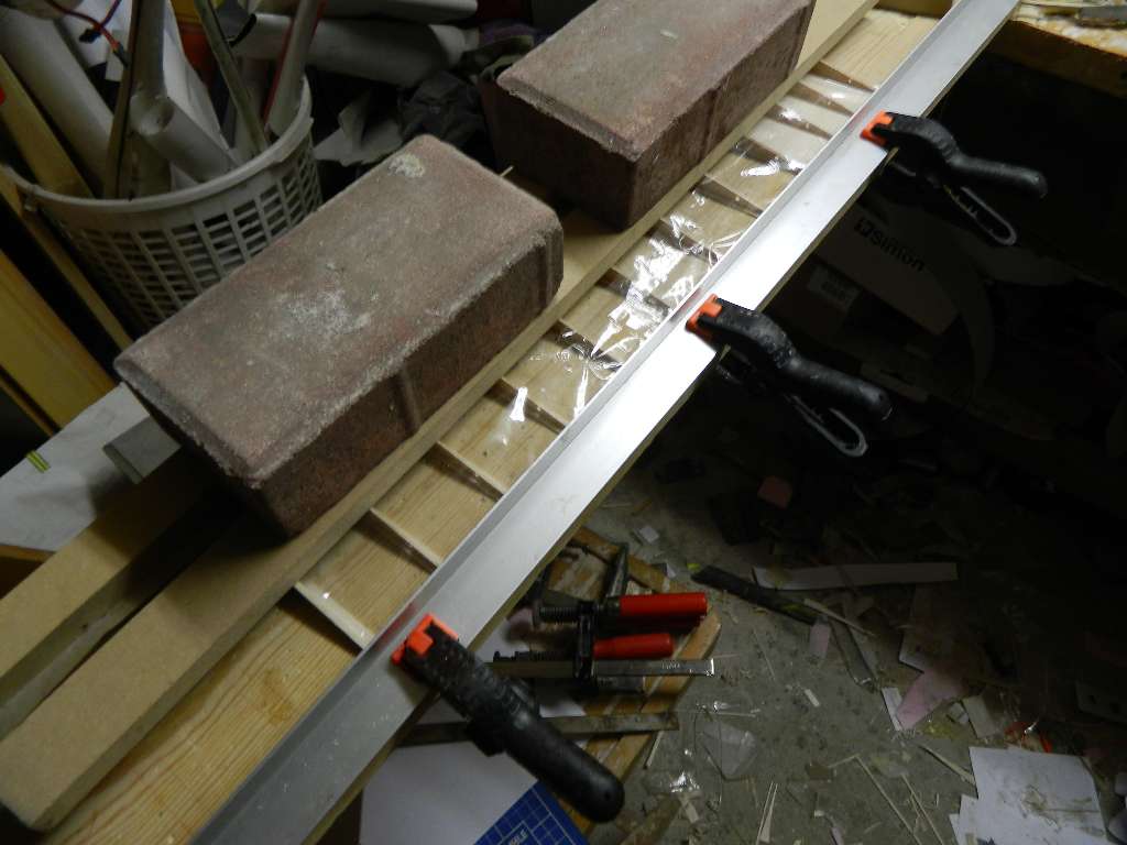

Zrobione nakładki na żeberka od dołu i keson górny....już niedaleko do końca :)
CDN
DSCN1178.jpg [ 146.17 KiB | Przeglądany 11583 razy ]

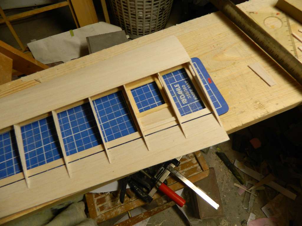

Post: 28 mar 2013, o 14:51
Nakładki na żeberka zrobione z balsy 1,5 mm, szerokość 8 mm. Słoje balsy równoległe do żeberek. Przekładki międzydźwigarowe balsa 2 mm w części prostokątnej, 1,5 mm w części trapezowej, słoje prostopadłe do dźwigarów.

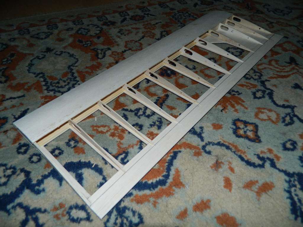

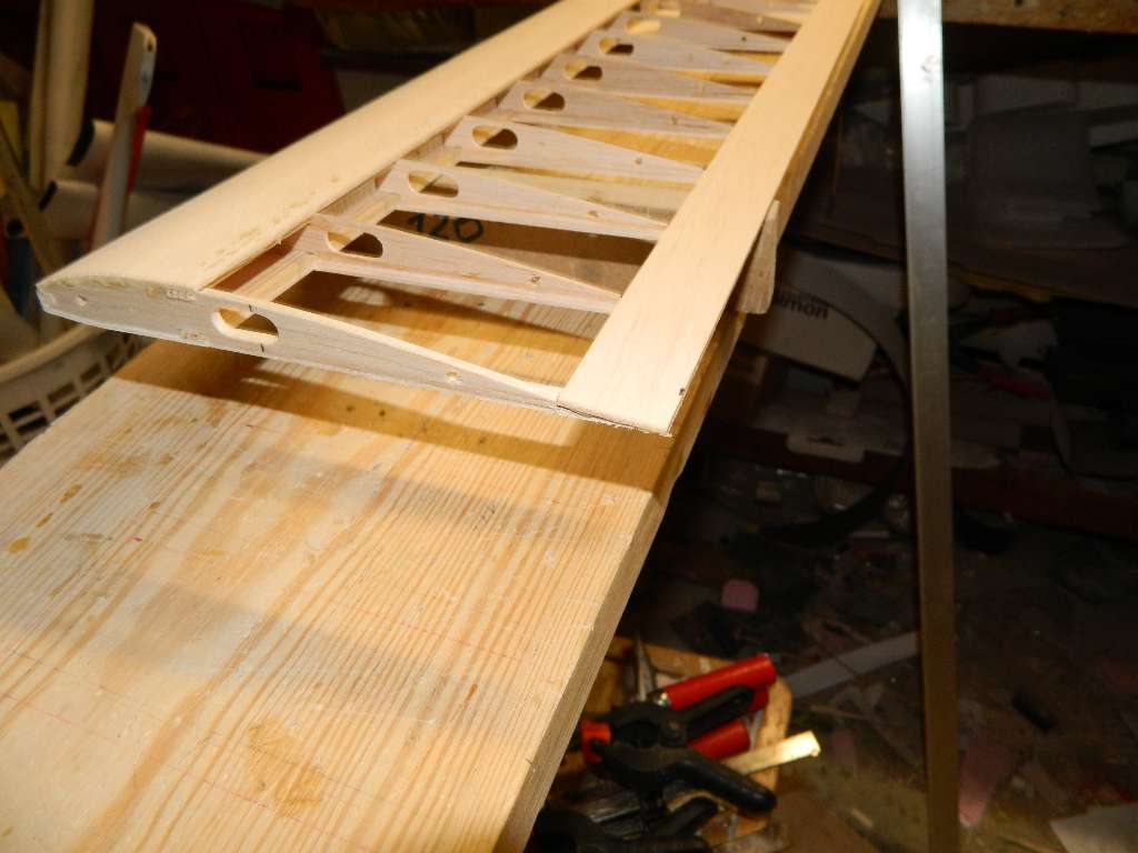

Post: 29 mar 2013, o 21:25
CD
Krawędź spływu. Pierwszym krokiem jaki zrobiłem , było zeszlifowanie dolnej listwy spływu, o powiedzmy 1 mm na skos. Z balsy 1,5 mm dociąłem górną listwę spływu, szerokość 25 mm. Po posmarowaniu klejem Soudal 66A, przykleiłem ją do plata. Wszystko stabilizujemy i dociskamy za pomocą listw do deski montażowej. Na koniec gotowa listwa spływu.....jeszcze tylko trzeba zeszlifować górę do obrysu, ale to po przyklejeniu nakładek na żebra i pokrycia części nasadowej płata.
CDN
DSCN1180.jpg [ 95.54 KiB | Przeglądany 11526 razy ]
DSCN1181.jpg [ 123.08 KiB | Przeglądany 11526 razy ]
DSCN1182.jpg [ 118.28 KiB | Przeglądany 11526 razy ]

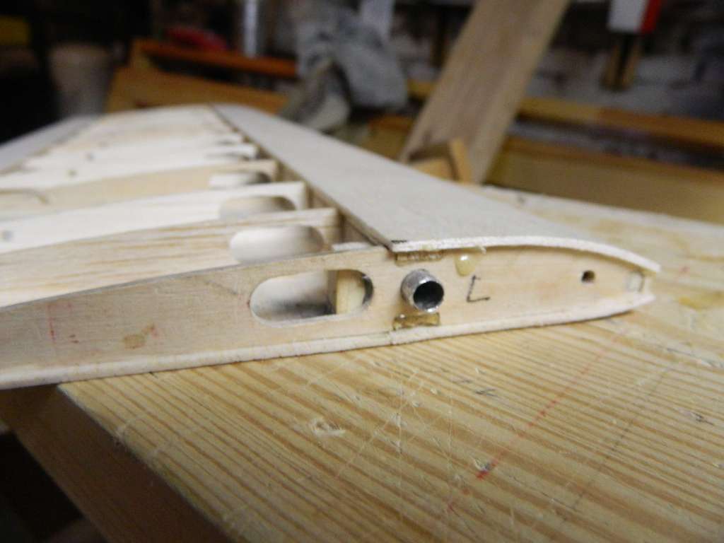

Post: 30 mar 2013, o 17:13
CD
Końcowy akord budowy tej części płata. Przed przyklejeniem pokrycia nasadowej części skrzydła, wklejam kawałek klocka sosnowego, bukowego, obojętnie. W niego będzie wkręcony haczyk spinający oba płaty. Zostało dokończyć przyklejanie nakładek na żebra i szlifowanie delikatne wszystkiego. Teraz kolej na końcówkę, lotkę i łącznik obu części skrzydła.
CDN
DSCN1183.jpg [ 116.52 KiB | Przeglądany 11504 razy ]
DSCN1185.jpg [ 107.36 KiB | Przeglądany 11504 razy ]
DSCN1187.jpg [ 129.09 KiB | Przeglądany 11504 razy ]

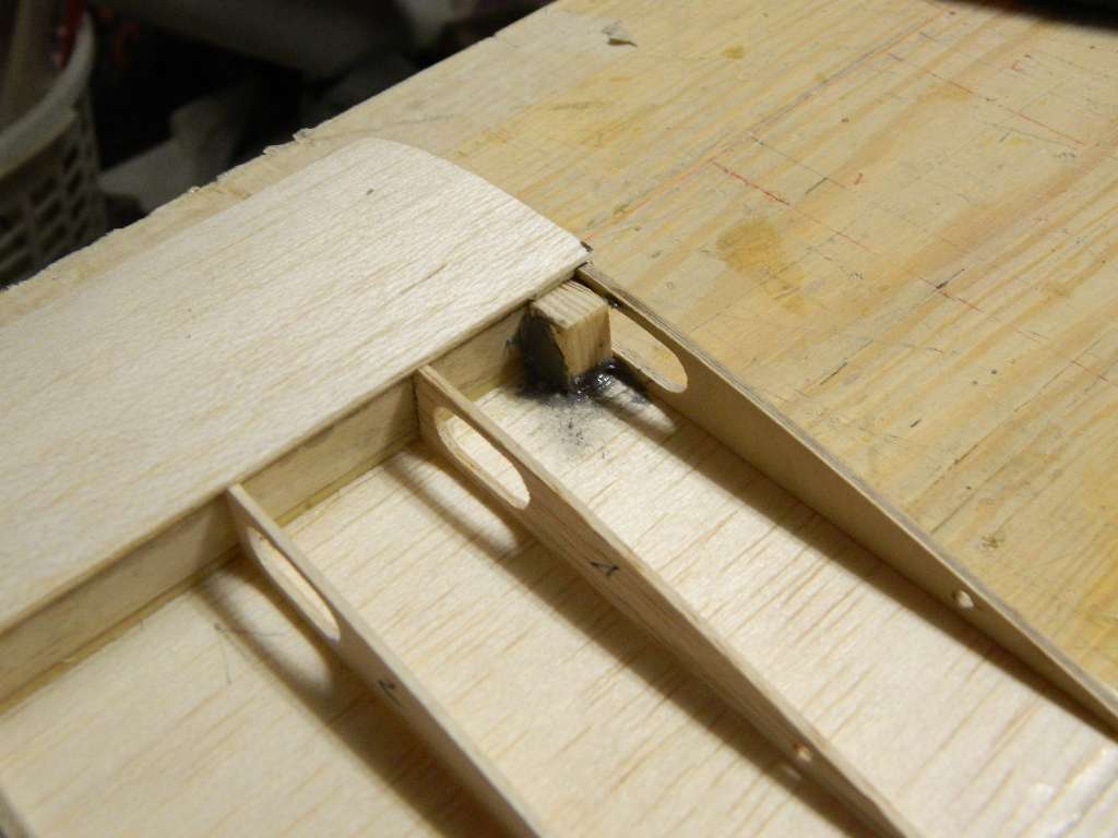

Post: 4 kwie 2013, o 22:14
CD
Przykleiłem dolną listwę przylotkową i zabrałem się za "fundament" napędu lotki. Wcześniej oczywiście dokończyłem keson. Między żeberkami 2-3 zamontuję serwo, a ono będzie przykręcone do klapki. W tym miejscu całe serwo chowa się w obrysie profilu. Myślę, że zdjęcia wszystko wyjaśniają....listwy sosnowe, które widać na fotach mają wymiar 5x2.
CDN
Komentarz: widok od góry płata
DSCN1191.jpg [ 135.24 KiB | Przeglądany 11469 razy ]
Komentarz: widok od spodu płata
DSCN1192.jpg [ 128.77 KiB | Przeglądany 11469 razy ]
Post: 5 kwie 2013, o 17:32
Posty: 780
Milo.
Jak chcesz na tej przestrzeni pokryć folią? Nie przyklei się do tej powierzchni?
Będzie to wyglądało co najmniej dziwnie.
DSCN1191[1].jpg [ 55.91 KiB | Przeglądany 11452 razy ]
Cudowne widoki
Post: 5 kwie 2013, o 20:02
Posty: 555
Milo.
Pepcio zaznaczony kawałek będzie szlifowany w klin i na to górna deska krawędzi spływu.
Post: 5 kwie 2013, o 20:34
Posty: 780
Wszystko jasne. Zmylił mnie ten duży naddatek na szerokości. Jakim klejem będzie klejona górna listwa?
Kleje winylowe ( wikolopodobne) strasznie kręcą balsę.
Cudowne widoki
Post: 6 kwie 2013, o 08:41
W części prostokątnej obie listwy kleiłem Soudalem 66A, ale widzę, że spływ jest, powiedzmy miękki. W części trapezowej skleję na żywicę, tak jak robiłem w płatach w elementarzu, czy innych. Żywica - Distal, Epidian czy L285 - daje bardzo sztywną, mocną spoinę dobrą do szlifowania, napewno nie należy używać klejów "wikolopodobnych".
Post: 7 kwie 2013, o 16:49
Posty: 117
Lokalizacja: Bestwinka
Przy takiej konstrukcji spływu wkładam zawsze między klejoną balsę pasek tkaniny szklanej lub węglowej. To zdecydowanie usztywnia i wzmacnia krawędź spływu.
Ze zdjęcia często trudno ocenić pewne szczegóły ale wydaje mi się, że od końca żebra do krawędzi spływu jest trochę za dużo tego materiału. Przy tej cięciwie i profilu zwykle wystarcza 6-7 mm. Ale może to tylko złudzenie....
